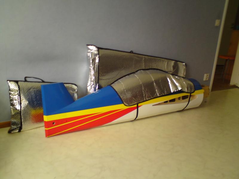

    Lite bilder!
    kompisen Anders fick hjälpa mig att packa upp modellen som var väl inslagen vilket är mycket bra! Kvalitén är mycket hög. Huven är stadigt byggd och mycket fin. Klädsel är av mycket hög kvalité inga bubblor eller liknande. Är mycket nöjd!

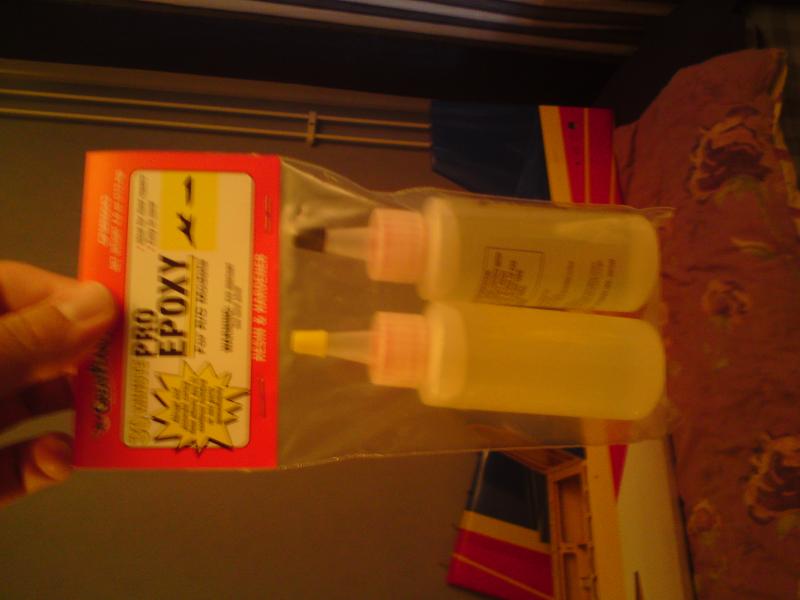

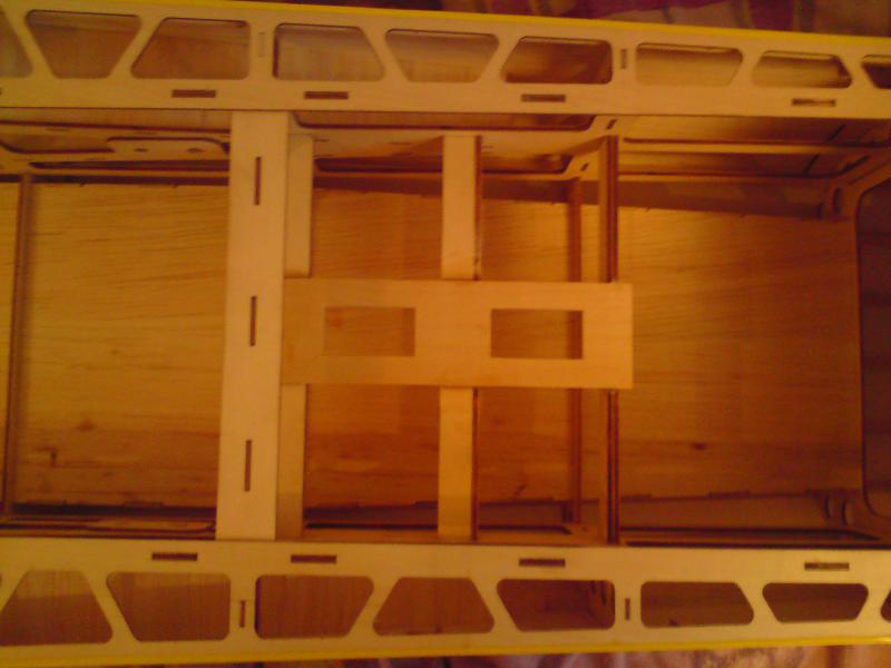

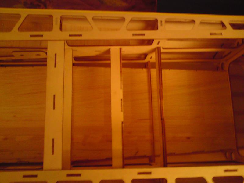

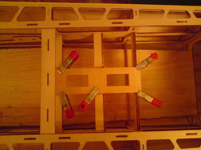

      Här kommer lite bygg bilder!
      Limmet jag använder är från GP (30min's Epoxy) Limmade detta i går kväll och tog bort klämmorna i kväll. (Puttsade lite med sand papper före jag limmade!)

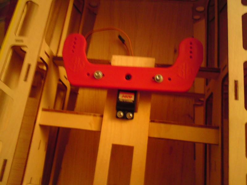

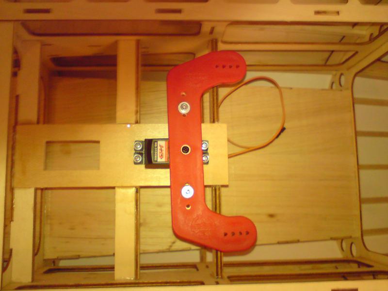

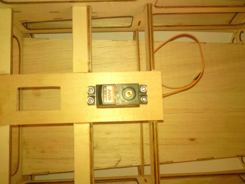

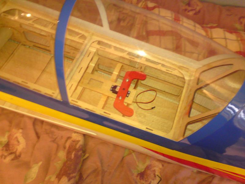

        Har monterat ett servo! Använder mig av 3W's 3D servoarm set!

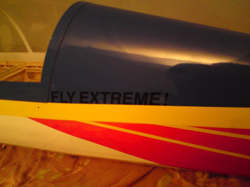

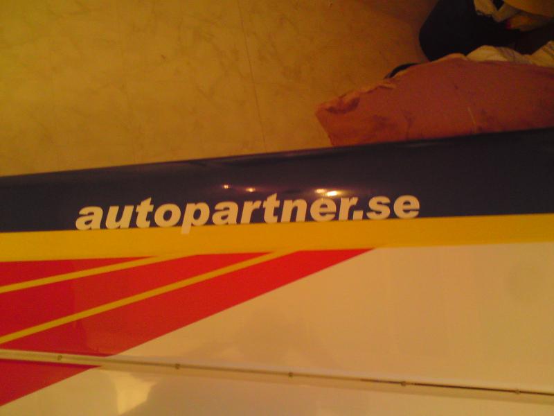

          Slängde på 2 dekaler!
          En på var sida!

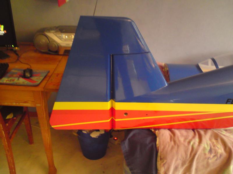

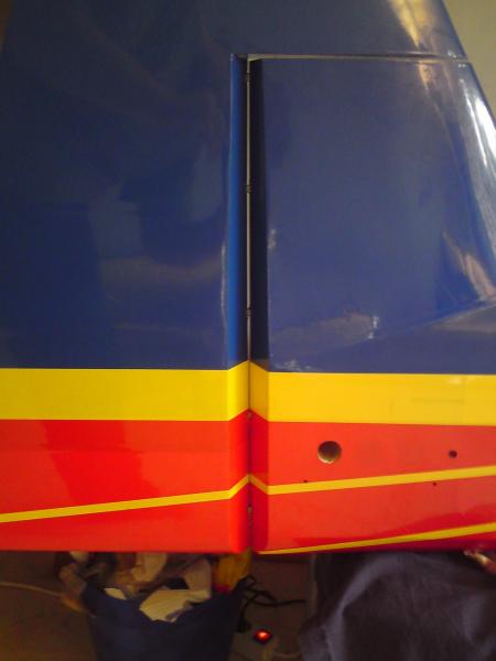

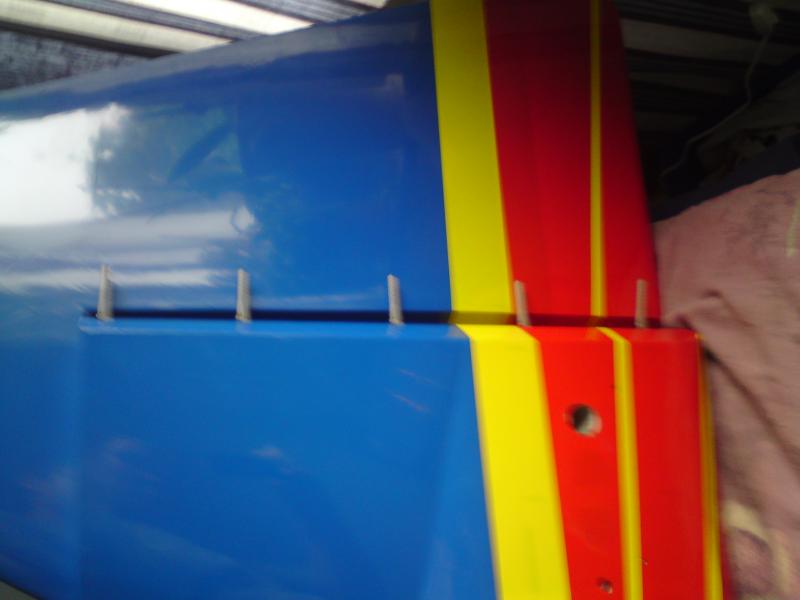

            Nu har jag limmat sido rodret!
            Jag smörjde lederna med lite mat fett för att limmet inte ska kunna härda där så att gång järnen går tungt! Jag puttsade även lite lätt på pin gång järnen för att limmet skulle fästa lite bättre. Limmade en sida i taget. Limmet är 30min's Epoxy från Great Planes.

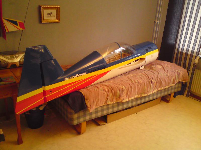

                En liten bild!

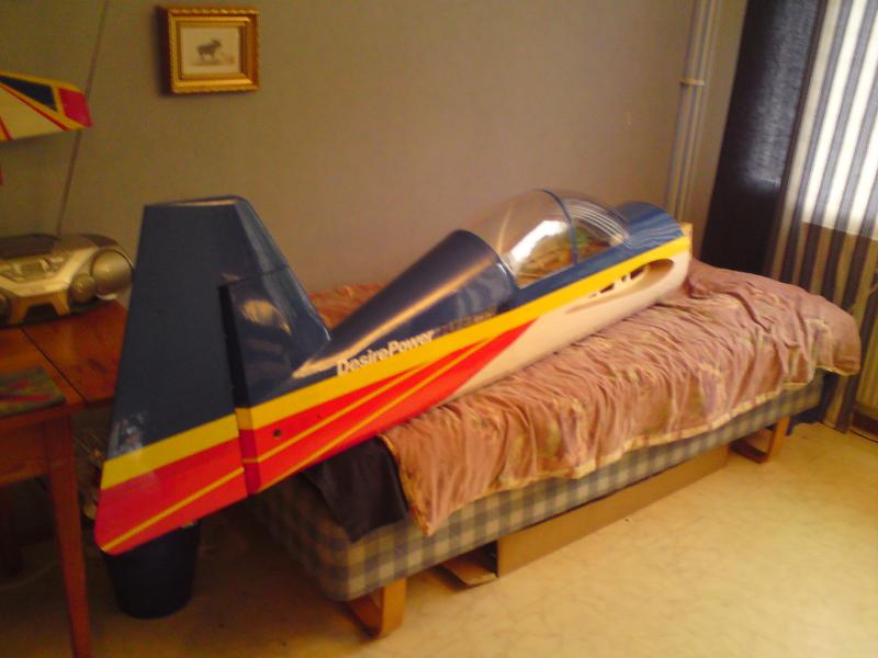

                        Fint sidroder

                          Förresten, är det luftmadrass som gäller nu när sängen har blivit byggbord??:sarcastic:

                            Ja nu har jag fått köpt en luftmadrass :sarcastic:.
