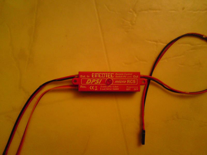

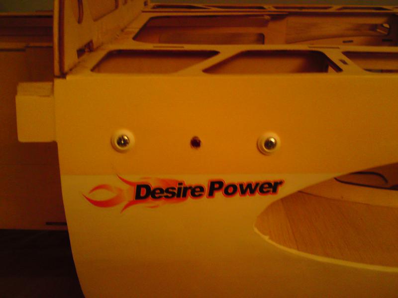

        Har nu monterat en Emcotec tändsystemsregulator!

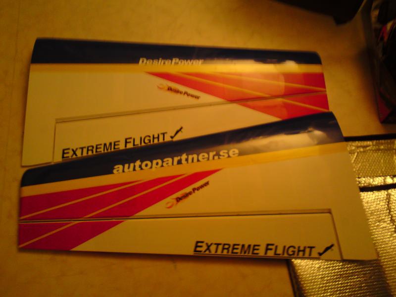

            Nu ska jag limma skevrodren! Mer bilder kommer under kvällen!

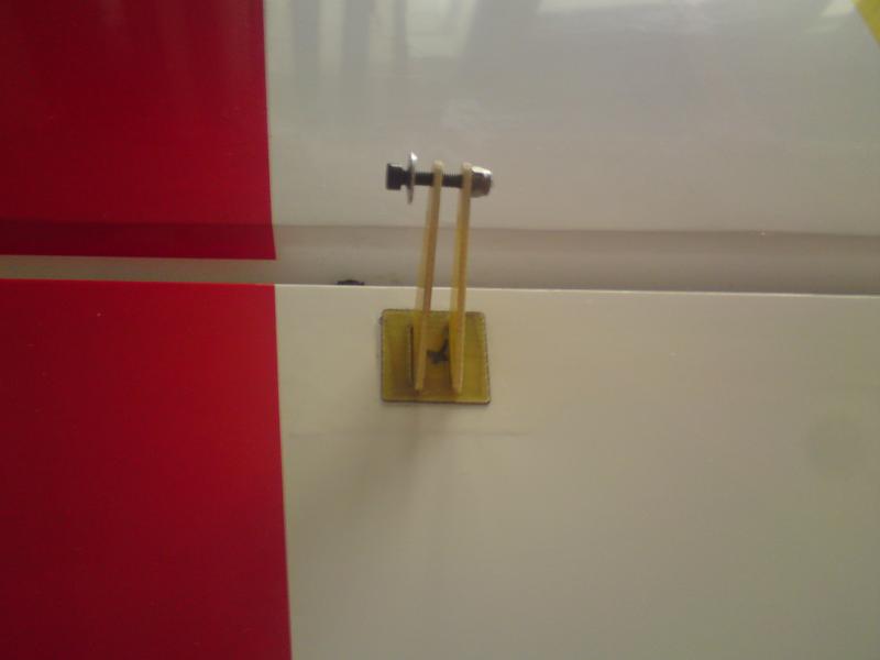

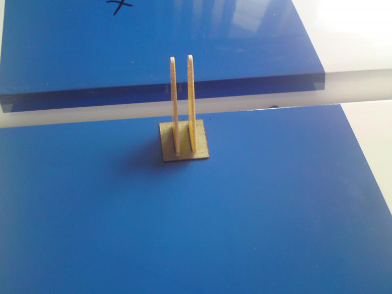

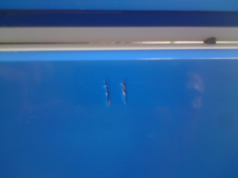

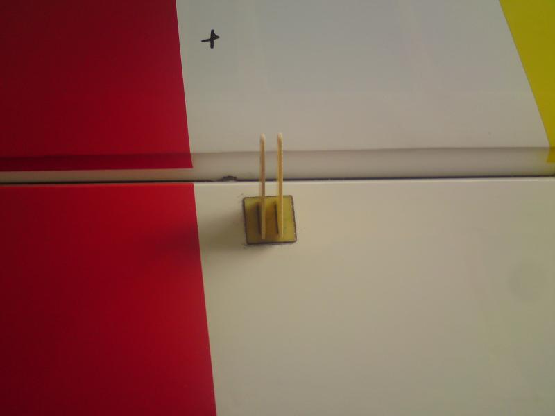

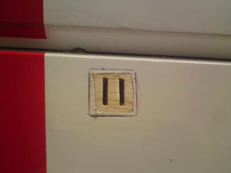

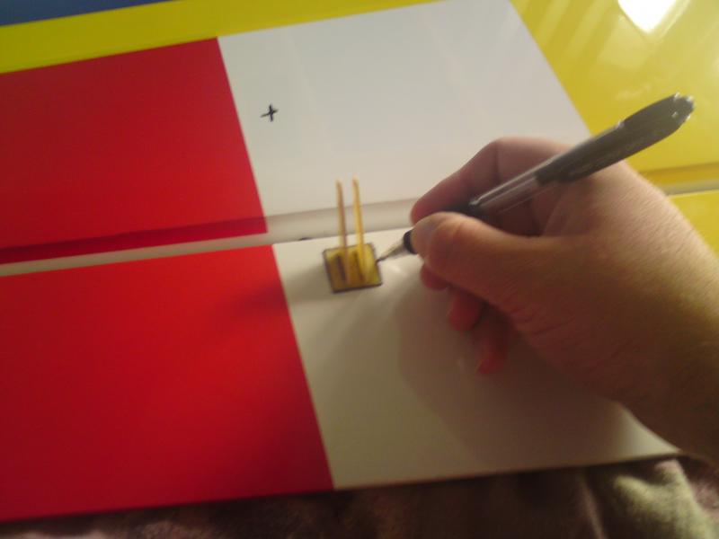

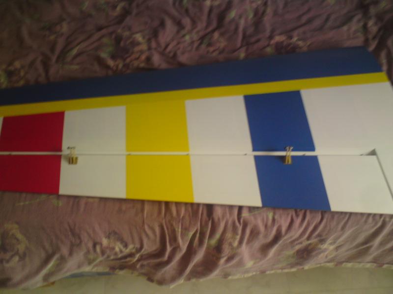

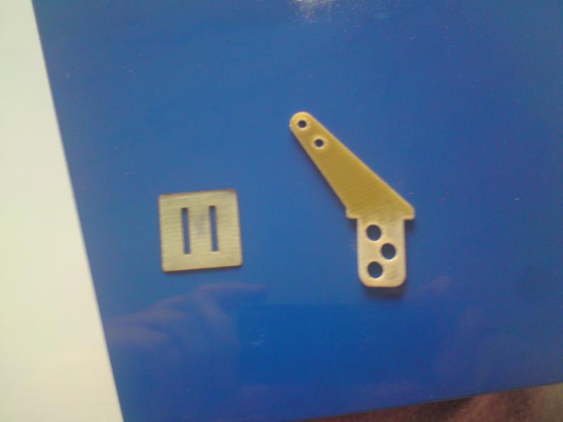

                                Nu har jag limmat roder hornen! Jag puttsade lite lätt på hornen med sandpapper för att få en bra lim yta. Jag monterade hornen och ritade runt så jag kunde skära bort klädseln för att kunna limma det så bra som möjligt! Sedan använde jag mig av 30min's Epoxy från GP.
Namn: 26.jpg
Storlek: 19,9 KB
Namn: 27.jpg
Storlek: 16,6 KB
Namn: 28.jpg
Storlek: 23,1 KB
Namn: 29.jpg
Storlek: 25,2 KB
Namn: 30.jpg
Storlek: 18,4 KB
Namn: 31.jpg
Storlek: 24,6 KB
Namn: 32.jpg
Storlek: 17,3 KB
Namn: 33.jpg
Storlek: 34,3 KB
