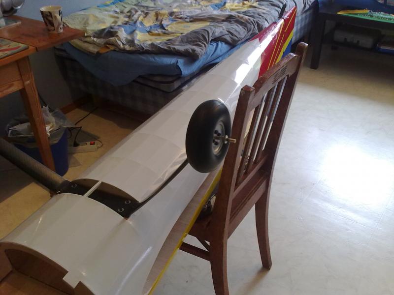

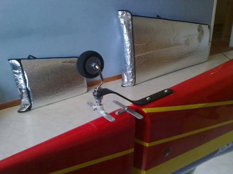

    Nu sitter hjulen på platts. Lite finjustering bara så är det klart! Sporr stället är monterat o klart! nu ska fjädrarna dit!

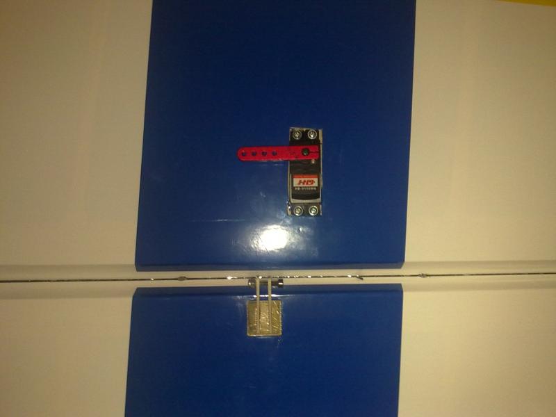

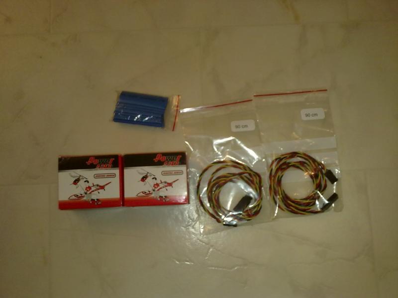

      Nu ska de 2 yttre servona monteras! Jag kör med 2st 90cm kablar till dessa servon. Kablarna är av typen tvinnad. Jag höjer upp servona med hjälp av 1,5mm plywood. I skarvarna mellan servona och förlängnings kablarna kör jag med krympslang.

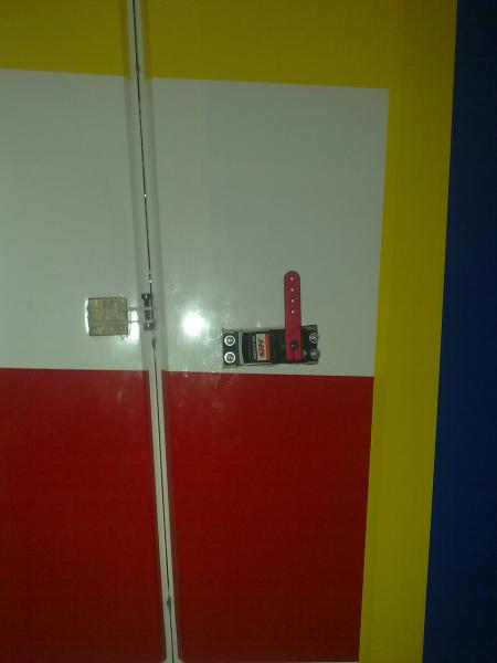

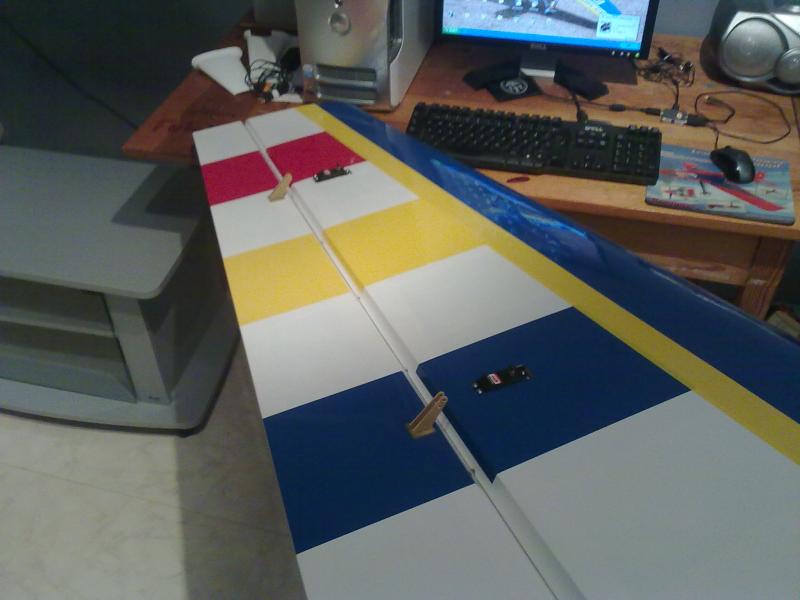

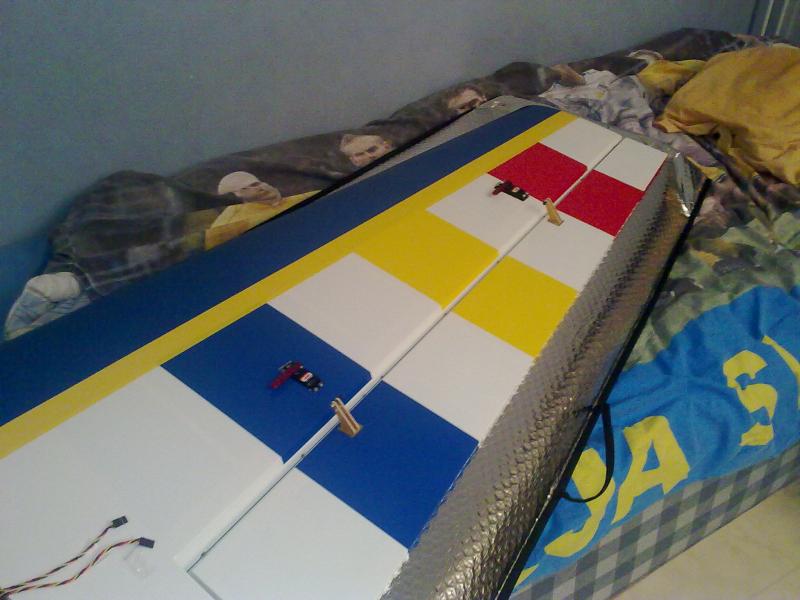

                Nu har jag monterat alla ving servon! Ska skarva på två förlänginingskablar till de servona som sitter längst in mot kroppen! 2x 30cm tvinnad kabel.

                    Lite bilder som jag lovade! Ska pyssla lite mera med linkarna med!
