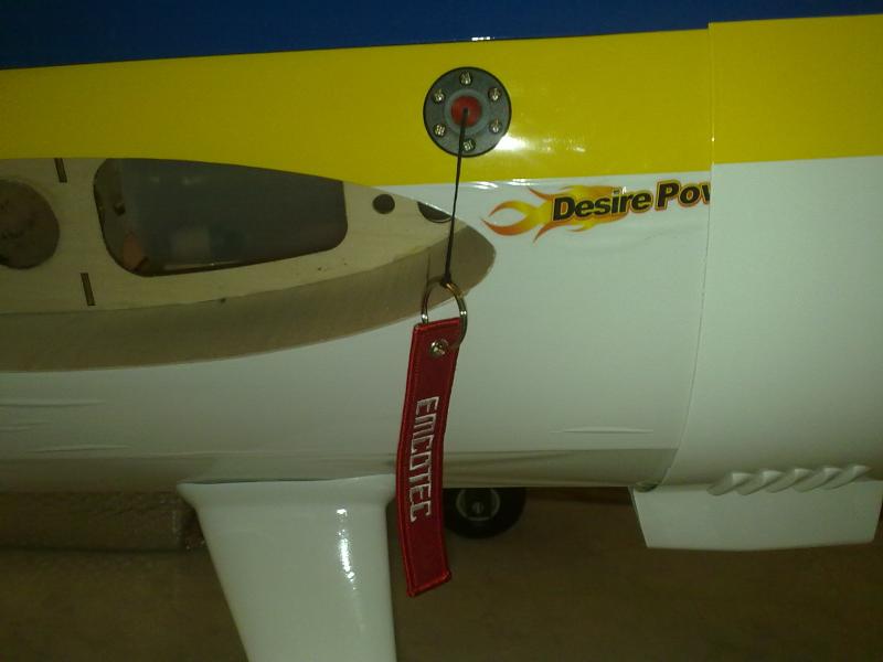

                          Eftersom 3W's tändsystem klarar av lipo direkt så valde jag att inte köra med någon Kill-switch. Så jag monterade denna magnet strömbrytaren i stället. Denna lyser när strömmen är på.

                            Själv så har jag killswitch för att kunna bryta tändningen från radion
                              #254
                              Det är ju ganska smidigt så man slipper knata fram till kärran för att stanna motorn. Jag kör samma princip.
