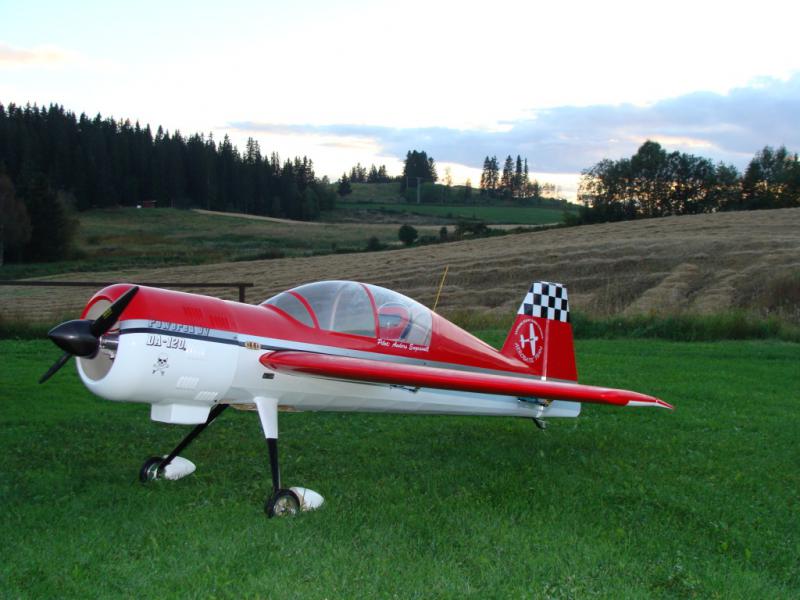

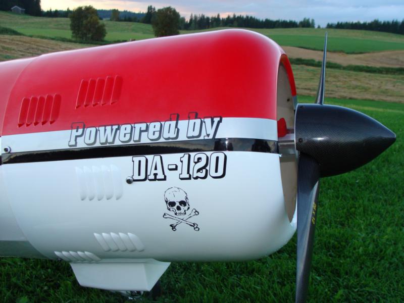

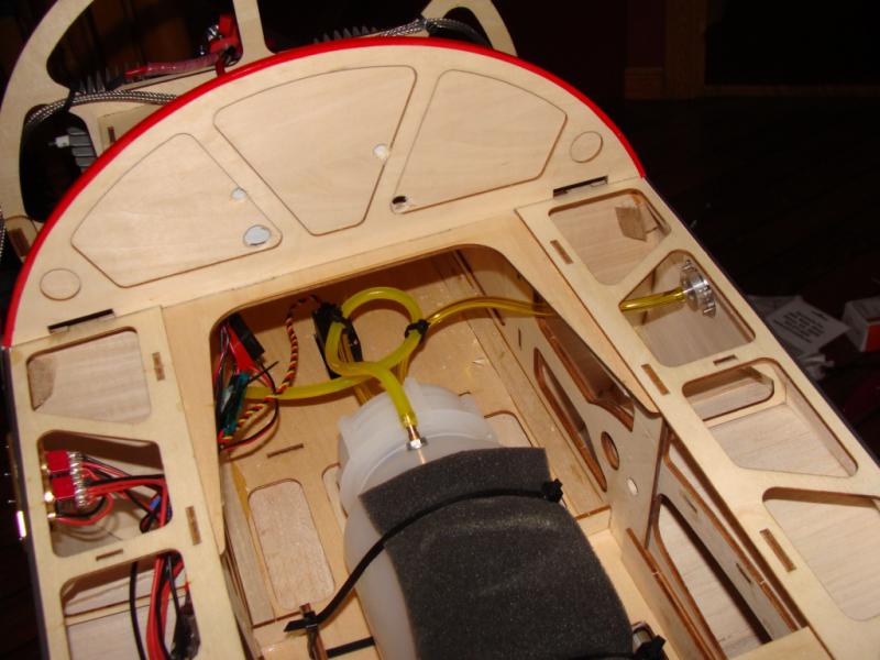

                #277
                Ursprungligen postat av Extra_Mannen
                [ATTACH]10544[/ATTACH]
                Linjerar inte kåpan eller? Det ser ut som om färg linjen inte stämmer
                brekdahlssnickeriab.se
                • Extra_Mannen
                  • feb 2009
                  • 492
                  #278
                  Hej! Linjerna stämmer! Men ser inte ut som det på bilden!

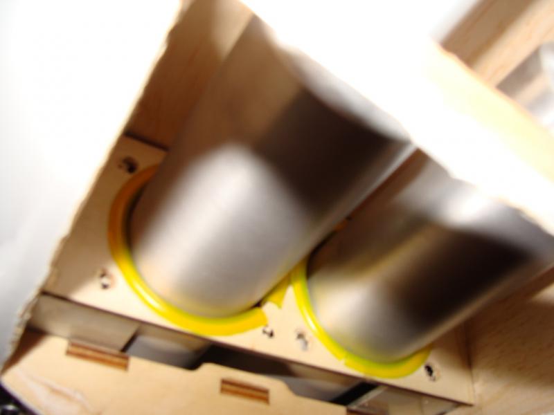

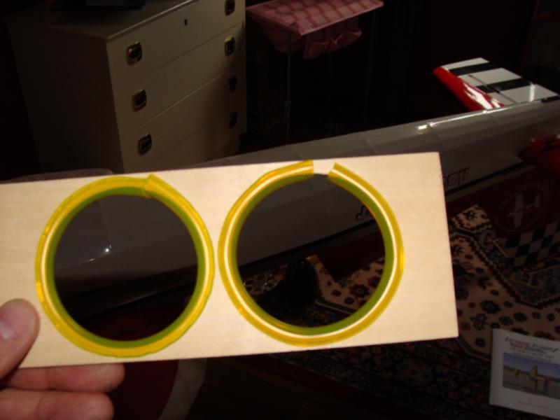

                        #281
                        Ja, min tråd er borte. Så da legger jeg siste info før maiden her.
                        Om noen av dere ønsker hele monteringsbloggen, kan jeg lage ny.
                        Monterte mtw75 canistere med bakutblås i kveld. Snittet bensinslange og la den innvendig i canisterfestene. Fungerer topp
                        Fikk også startet DA-120'n i dag:thumbup:
                        Anders Engesvoll
                        • Tobbe O
                          • 1431
                          #282
                          Hej Anders
                          Om det är tygonslang du har använt så kommer den att smälta bort första flygningen.
                          //Tobbe
                          • anders e
                            • feb 2009
                            • 450
                            #283
                            Nei satan! Da må jeg sjekke.
                            Jeg har hatt maiden nå i kveld.
                            Maiden video:
                            Anders Engesvoll
                            • anders e
                              • feb 2009
                              • 450
                              #284
                              Tobbe, dom har inte smeltet enda. Fortsatt tait og fint. PHUUUUU..................
