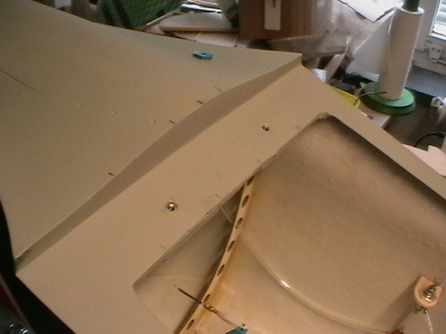

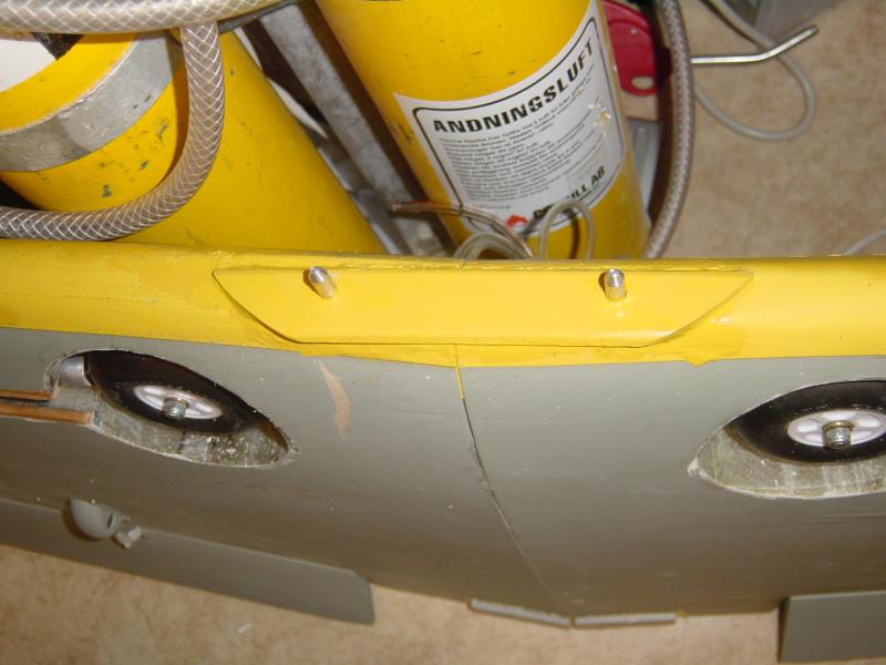

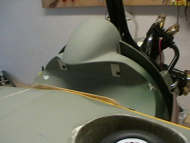

Vingen fästes på traditionellt sätt med två pinnar i framkanten samt ett par skruvar i bak.

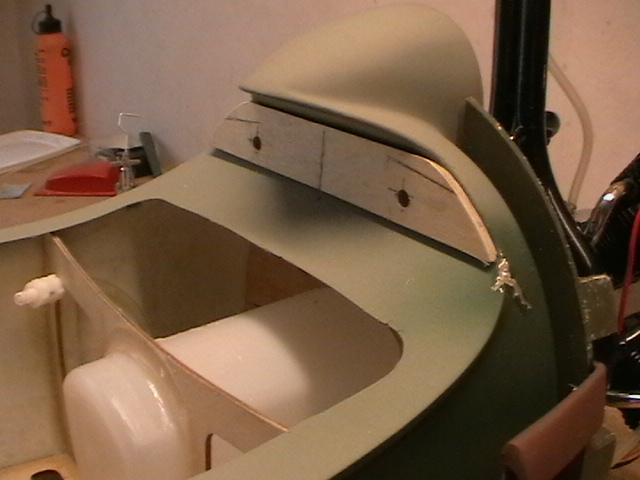

Då framkanten består endast av balsa fick det bli en förstärkning med plywood här. Skalat av filmen för att limma en förstärkning.
Sågat ut en 4mm plywood som jag fäst med dubbelhäftande tejp mot kroppen. Borrat hålen som pinnarna skall sitta i.
Lagt i vingen med lim mot plywoodbiten. På så sätt får jag en exakt mall för borrning av vingen.
Lossat vingen och förstärkningen sitter nu fast på framkanten. Bara att borra i hålen som finns i plywoodbiten.
Pinnarna limmade. Svarvat en konisk spets för att lättare styra in vingen i kroppen.
Islagsmuttrar, tänkte mig inte för här. Borde gjort en vinklad kloss till muttrarna så att skruvskallen blivit vinkelrätt mot vingens undersida vid åtdragning.
