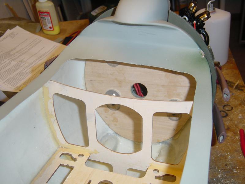

      Tankmontaget:
Namn: Bygge Zero 15.jpg
Storlek: 46,5 KB
      Fästet för tanken.
Namn: Bygge Zero 16.jpg
Storlek: 37,0 KB
ID: 479179 Klicka på bilden för större version
Namn: Bygge Zero 17.jpg
Storlek: 28,6 KB

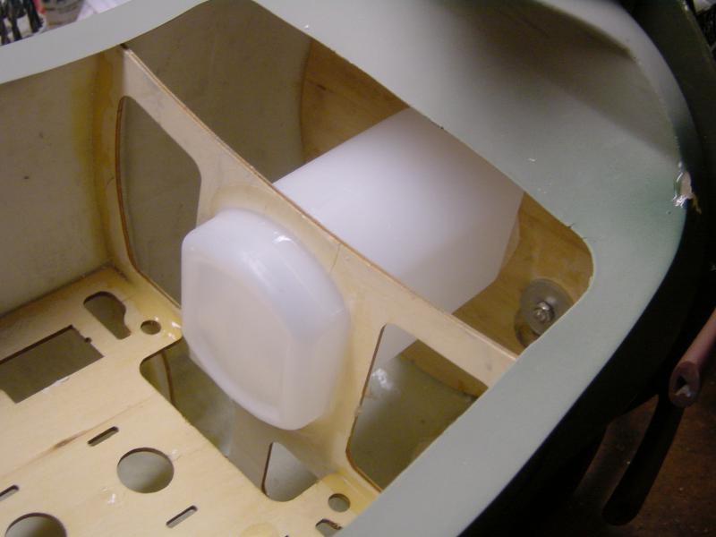

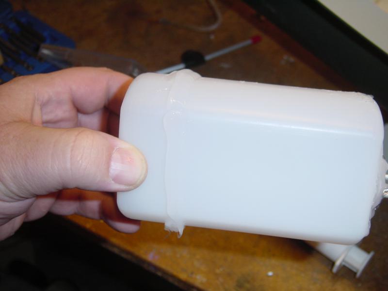

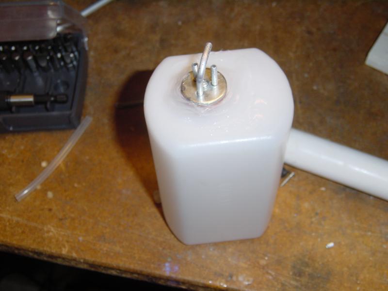

      Rikligt med silikon runt tankanslutningen och en
      sträng runt tanken något innanför spantet.
Namn: Bygge Zero 18.jpg
Storlek: 35,2 KB
      //Kenny

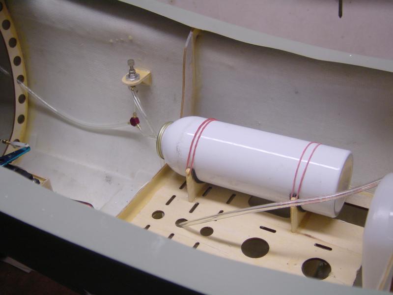

                  Bygget kryper så sakterliga framåt. Tryckluftsystemet på plats i kroppen.
Namn: DSC01563.jpg
Storlek: 55,4 KB

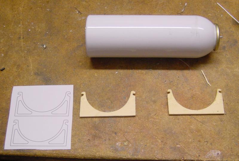

                  Säte för trycklufttanken, skulle fräst dessa men det blev bandsågen i stället
                  Fäster pappret på plywooden med limstift och sågar, pappret är lätt att få bort.
Namn: DSC01566.jpg
Storlek: 66,4 KB

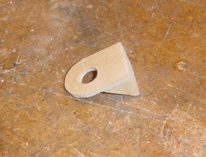

                  Fäste för strypventilen.
Namn: DSC01564.jpg
Storlek: 34,1 KB

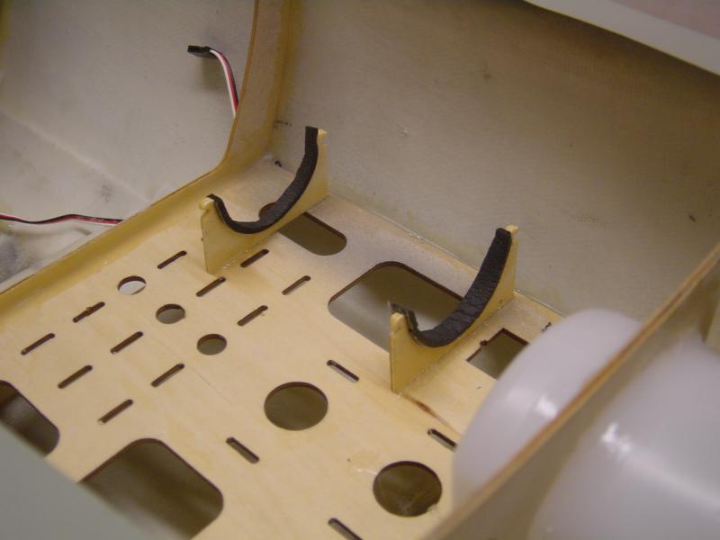

                  Lite skumgummi hindrar att tanken glider.
Namn: DSC01567.jpg
Storlek: 36,5 KB
                  Delarna på plats.
Namn: DSC01568.jpg
Storlek: 23,1 KB
                  Påfyllningsventilen.
                  Nästa steg blir att montera växlingsventil på vingen.
                  //Kenny

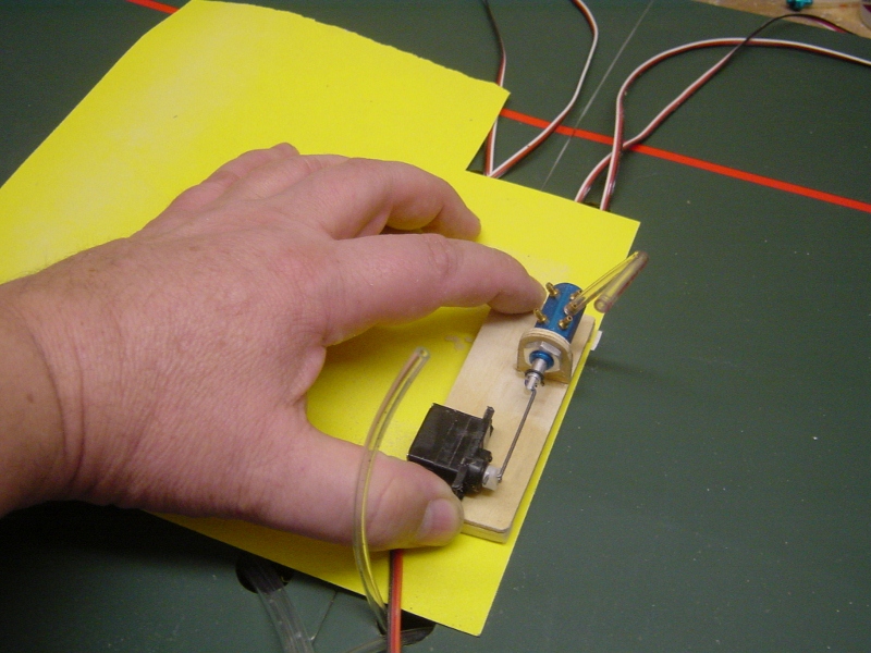

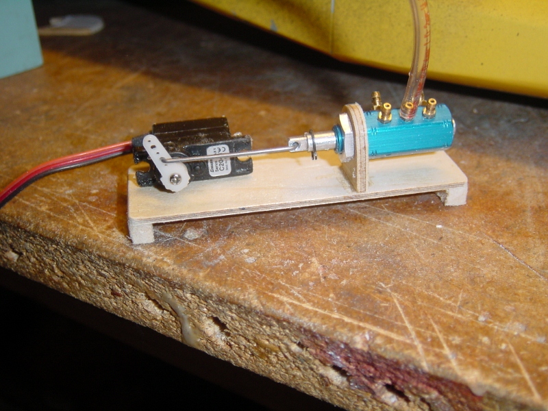

                    Ventil för stället:
Namn: DSC01569 (800x600).jpg
Storlek: 295,8 KB
                    Monterat ventil och servo för stället på en liten plywoodbit.
Namn: DSC01570 (800x600).jpg
Storlek: 232,9 KB

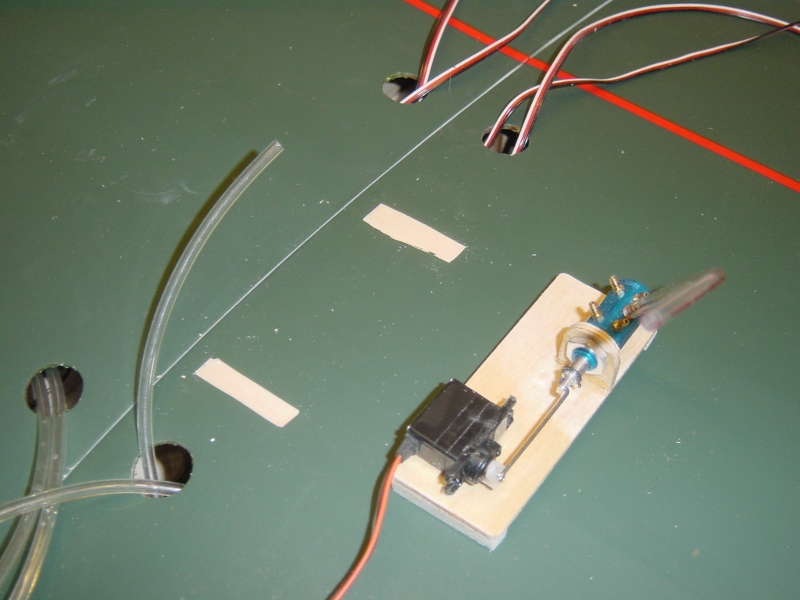

                    Placerar detta på ena vinghalvan för att kunna dela vingen. Behöver egentligen inte dela vingen, men kan vara bra att förbereda för det.
Namn: DSC01571 (800x600).jpg
Storlek: 260,8 KB

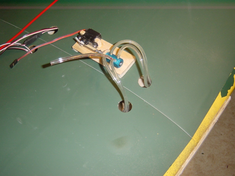

                    För att få bra passform slipar jag in bädden mot vingen.
Namn: DSC01577.jpg
Storlek: 183,0 KB
                    Ventilen på plats.

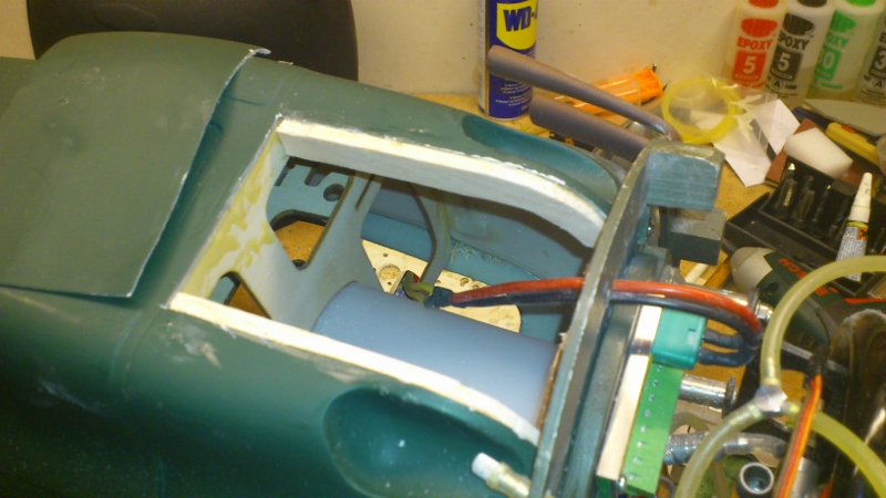

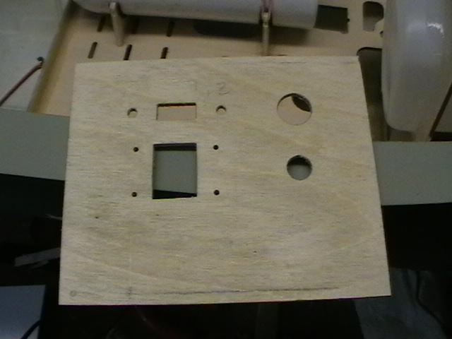

                      Fick fundera en hel del innan jag bestämde mig för att det minst störande utseendemässigt var att skära upp en "panel" i nosen. Fanns en "naturlig plåtskarv" som passade bra. Skurit upp med en xacto-såg som ger ett fint snitt. Limmat dit ett par balsalister som stöd för luckan.
Namn: 2011-05-29 002 (640x480).jpg
Storlek: 112,0 KB

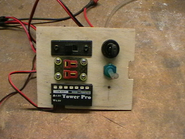

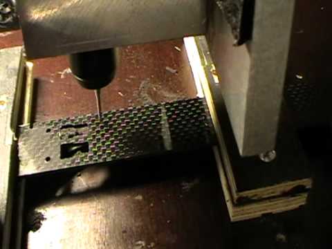

                      Fräst ut hål för brytare och laddning mm. i en 2 mm plywood.
Namn: 110524 004 (640x480).jpg
Storlek: 125,0 KB

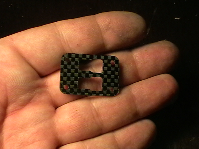

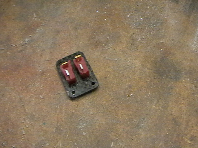

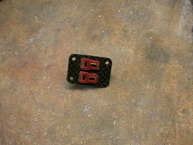

                      Använder "Dean"-kontakter för batteriladdning både till mottagaren och glödningen.
                      Riggat en kolfiberplatta som skall fräsas till ett chassifäste för Dean-kontakterna.
Namn: 110524 003 (640x480).jpg
Storlek: 124,9 KB
                      Så bidde det. Plats för två styck Dean.
Namn: 2011-05-29 003 (640x480).jpg
Storlek: 115,6 KB
ID: 482159 Klicka på bilden för större version
Namn: 2011-05-29 004 (640x480).jpg
Storlek: 117,0 KB
                      Pressat i kontakterna, sitter som "berget" utan lim.

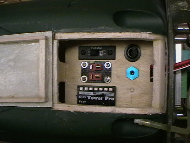

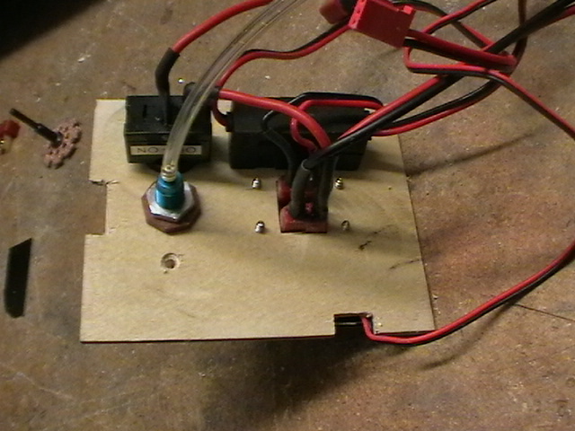

                      Monterat Radiobrytare, ladduttag, ackvarnare, brytare för glöd, påfyllning luft (flyttade denna från placering under kroppen) samt en lysdiod som visar staus på ombordglöd.
Namn: 2011-05-29 007 (640x480).jpg
Storlek: 114,0 KB
ID: 482163 Klicka på bilden för större version
Namn: 2011-05-29 008 (640x480).jpg
Storlek: 114,9 KB
                      På plats under luckan. Förstärkt luckan med en ram av balsalister. Luckan hålls på plats av fyra små neodynmagneter.

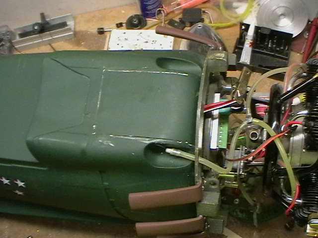

                              Redigt läckert blir det, en sak jag hade ändrat på är dom plastiga skala rören som ska sticka ut ur kåpa.
                              Fixa till riktiga rör ifrån motorn som äntrar på samma sätt som dom medskickade så är det full poäng...
                              • Kenny
                                • 261
                                Håller med dig att de ser helt fel ut, det finns en hel del som behöver ändras, som t.ex. att klaffen skall vara en klyvklaff. Nu är det en simpel bakkantsklaff. Sporrhjulet sitter helt fel, skall sitta längre bak och vara infällbart. Hjulen till huvudtället är för små, samt några detaljer till. Men nu blir det flygning först sen får jag se om den överlever säsongen så kanske det blir vidare arbete på den.
