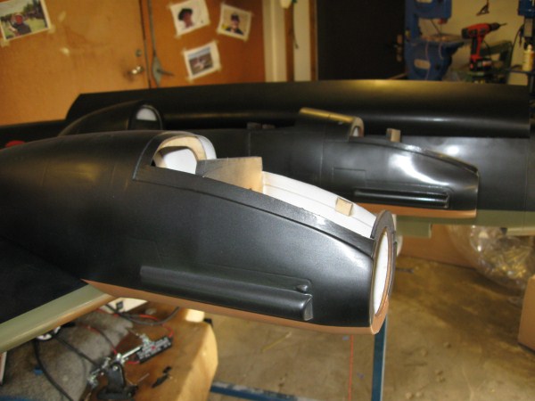

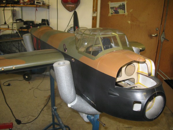

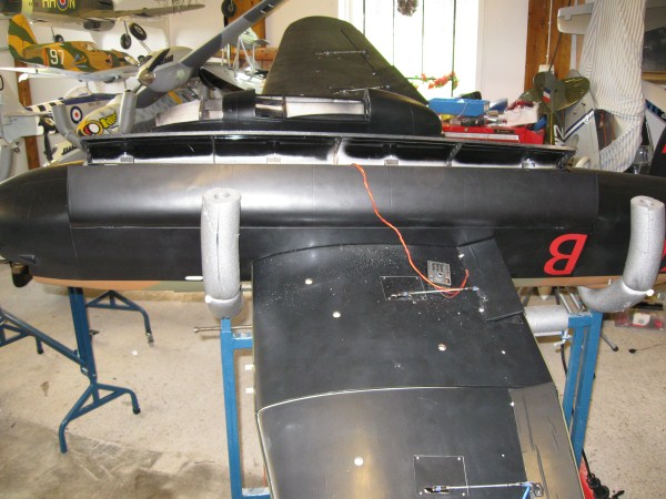

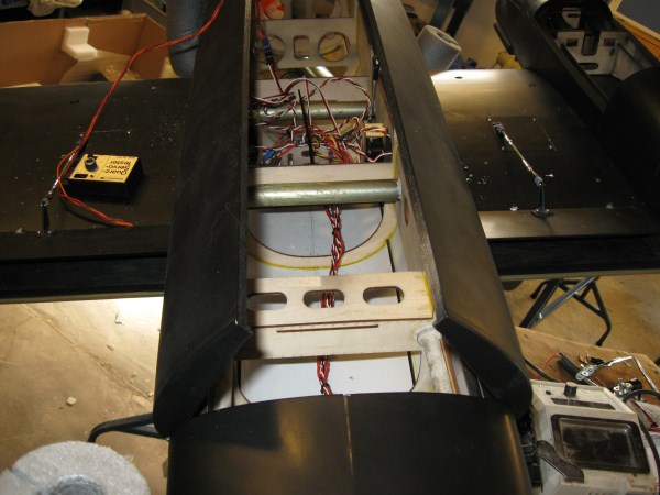

        Några bilder,av vad är jag inte riktigt säker på..Men det blir nog bra!
        Kärnkraftverk? Jodå,Hobbycity har skickat lite grejor,det blir samma pryttlar som i Ivves B17 men den här blir tippar jag 5 kg lättare..
        Vad prylarna heter har jag inte en susning om men det är säkert perfekt,tror Byrådirktör´n tipsade "Shortcut" Hallberg som i sin tur fick tipsa mig..
