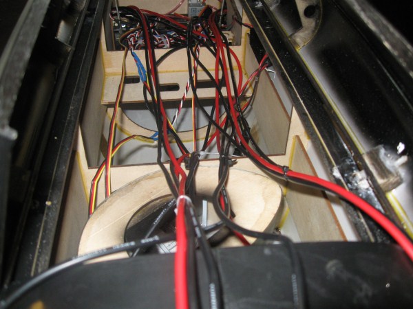

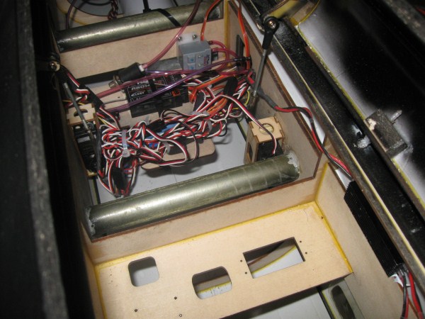

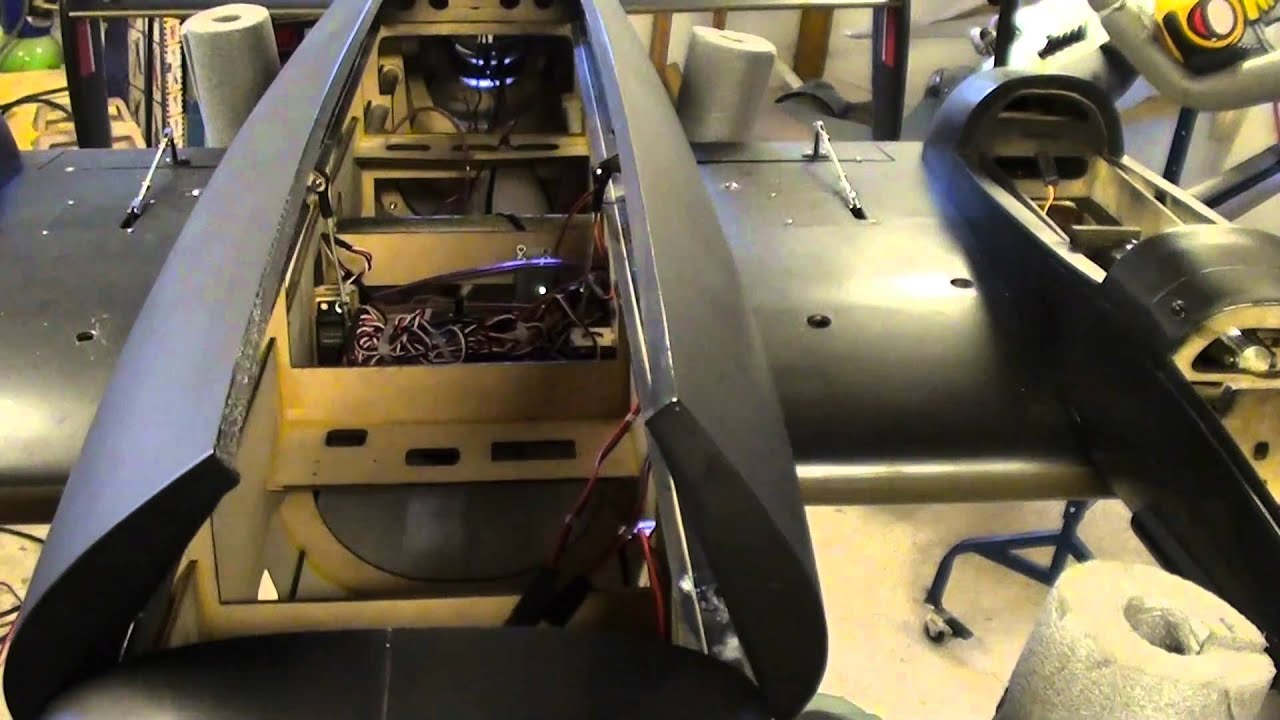

      Många sladdar eré,på bilden syns också servot som sköter bombluckan..

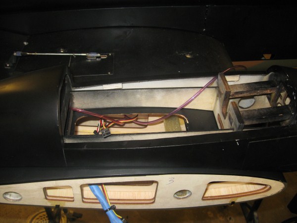

      Det där är var man sätter motorgondolerna,i detta fall en innermotor så ställen ska dit oxå..
Namn: IMG_1042.jpg
Storlek: 55,4 KB

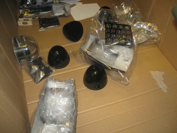

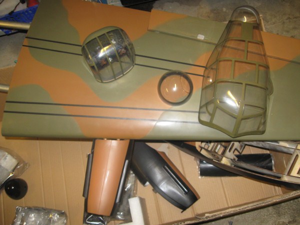

      Stack dit en gondol så att (om man vill alltså) kan se ungefär hur det funkar..+ div. färdiglimmade kåpor och en fin sortering i lådan..
Namn: IMG_1043.jpg
Storlek: 60,0 KB
      Div. saker i andra ändan av lådan(för o fylla ut inlägget) ..Tyvärr är spinnrarna för tvåbladigt så jag får väl försöka hitta några som är trebladiga och som ser ut som äggkoppar.

        Tog en filmsnutt som föreställer bombluckor som funkar men som ska fifflas lite med i form av stopp som de ska gå emot i stängt läge..
        Ett par träklossar kanske,ditlimmade?
        Fortsatte filma höjdroderlinkaget som jag gillar,kort linkage,smutt!

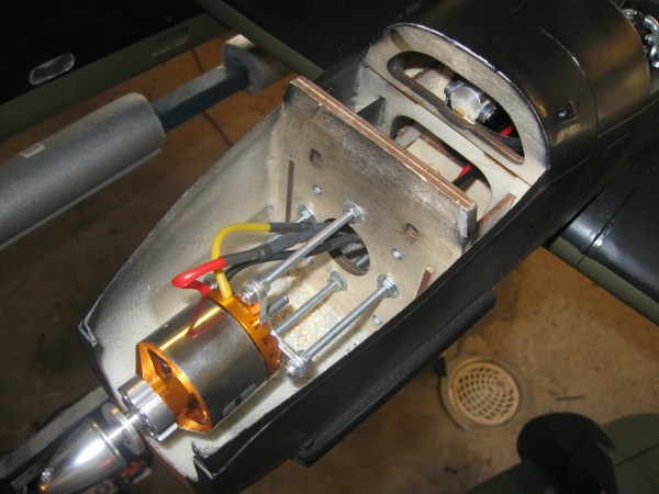

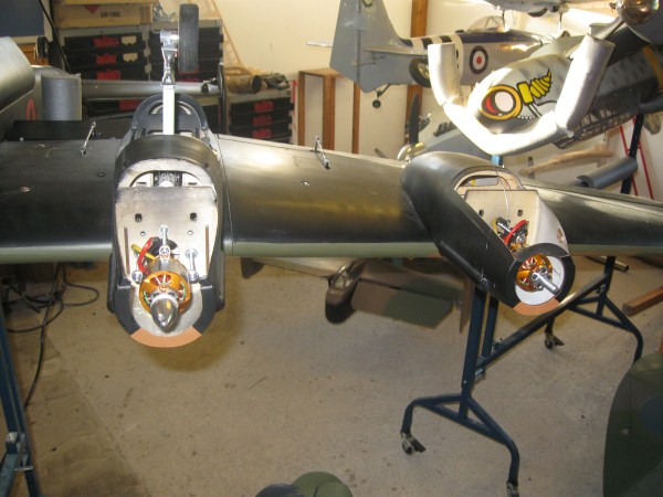

                Den tredje är motormontaget,sitter där de ska nu.
Namn: IMG_1048.jpg
Storlek: 61,4 KB
                Lägg särskilt märke till ansträngningarna jag har gjort för o undvika att fota röran runt om bygget.
                Det finns säkert bättre o mer avancerade sätt att få dit motorerna men det här tror jag funkar för mig.

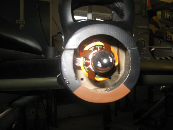

Namn: IMG_1047.jpg
Storlek: 65,7 KB
                Pluralis,d.v.s en sida....

                en växande hög med kablar.
                Fartreglagen hamnar i nosen tillsammans med 2.2 kg accar och jag fick i tid reda på att man inte kan ha +- ut till reglagen som jag tänkte stoppa i motorgondolerna så det blir givetvis 3 kablar från nosen och ut till varje morot..Tack för tipset Guru!

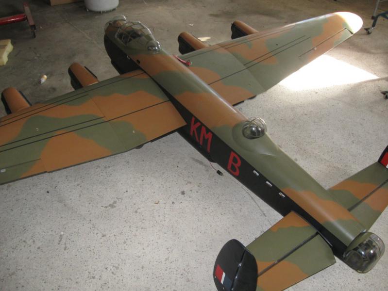

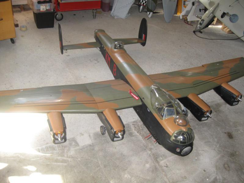

                  Var tvungen att sätta ihop den för o se hur det blev..
                  Resultat:
Namn: IMG_1054.jpg
Storlek: 54,7 KB

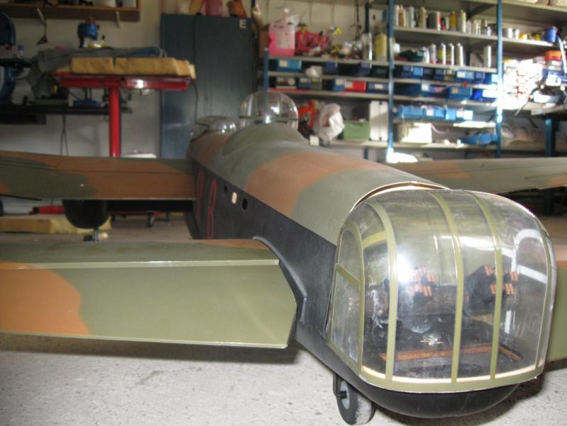

                  Börjar se ut som en Lancaster
Namn: IMG_1056.jpg
Storlek: 53,1 KB
                  Jag är flygsugen!
Namn: IMG_1057.jpg
Storlek: 57,9 KB
                  Alla torn innehåller lavetter och det hänger med nåt i satsen som liknar eldrör..men det blir en senare fråga..

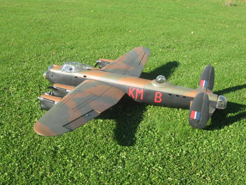

                            Sådärja!

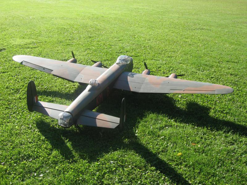

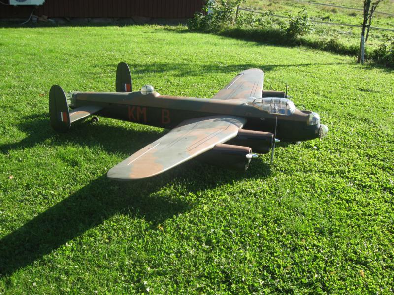

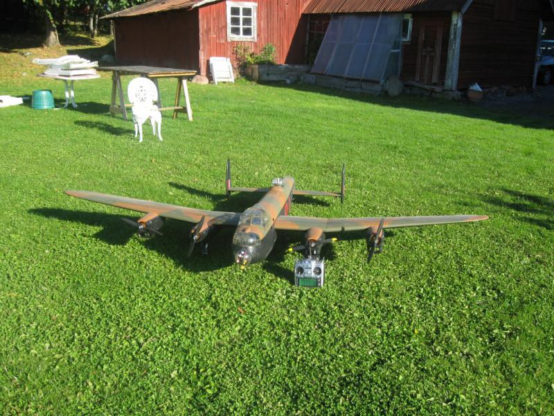

                            Nu står den ute på egna(felaktiga) ben i solen,vilken höstdag det verkar bli!
                            C.G blev i stort sett perfekt med 2.2 kg accar i nosenoch den ser faktiskt ut som den kan flyga..
                            Taxa var det men innan dess några foton så man har nåt att minnas utifall.:blush:
                            Misstänker att jag får svårt o hålla dyken,får se vad som händer..
                            Just nu är det helt vindstilla,skulle vara trevligt med liiiite vind om den skulle hoppa upp plötsligt,blir så mycket trevligare o få ner den då..
                            Lite memorablia:
