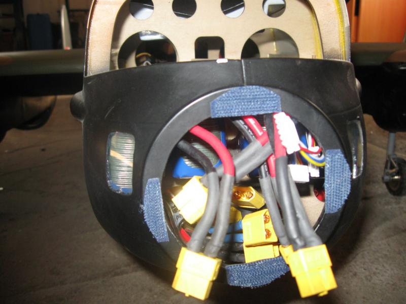

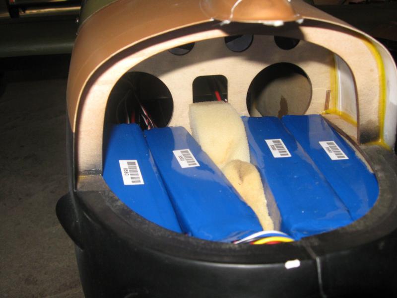

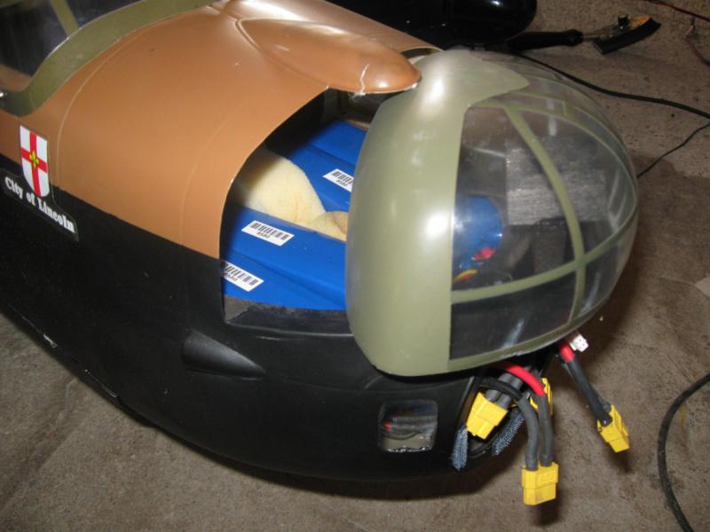

        P.g.a hårt tryck från läsekretsen (en person) så visas härmed var accarna i Lancastern bor och elcentralen nedanför..Klicka på bilden för större version
Namn: IMG_1063.jpg
Storlek: 55,0 KB
        Ovan föreställer den allmänna oredan i bombfällarens näste,där ligger de däringa trevliga Hobbykingkopplingarna,varje gång man hittar rätt så spelas det en melodi ute i vingarna?

        Där ligger accarna i skumgummibädd,hålet var som gjort för dessa accar,både längd och bredd..
Namn: IMG_1064.jpg
Storlek: 49,7 KB
        Det där ,det är främre kulspruttnickarnas kula och passformen gör att den sitter på plats inskjutna med accarna under..

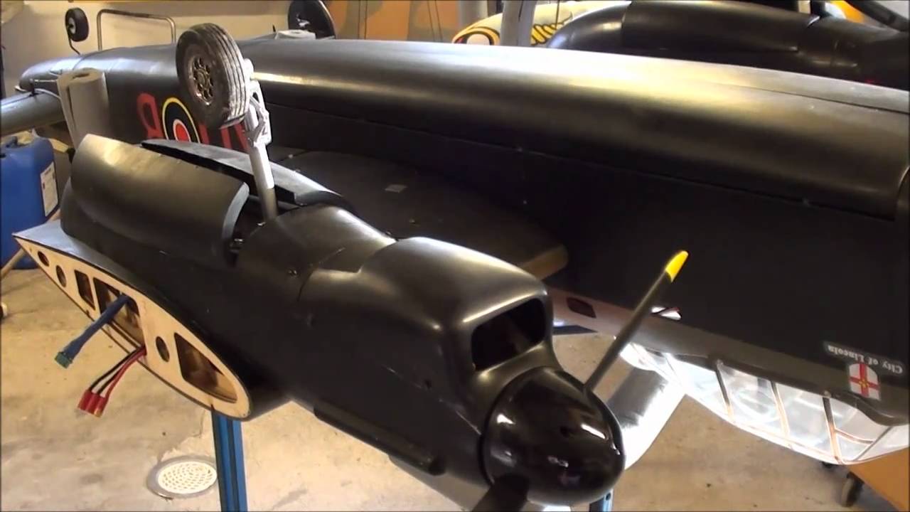

                Nu sitter även ställ luckorna på plats ,hoppas ställbena kommer snart,med dessa följer fjädrar o pryttlar för att få dessa att följa med ställen..
