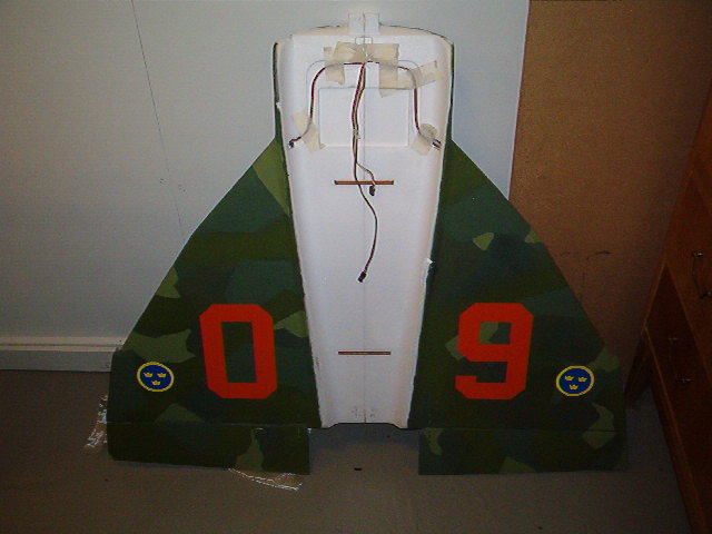

      Nu då!

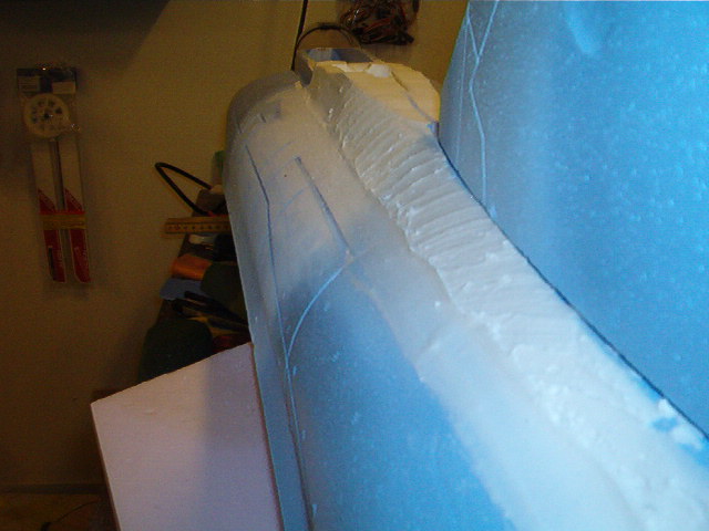

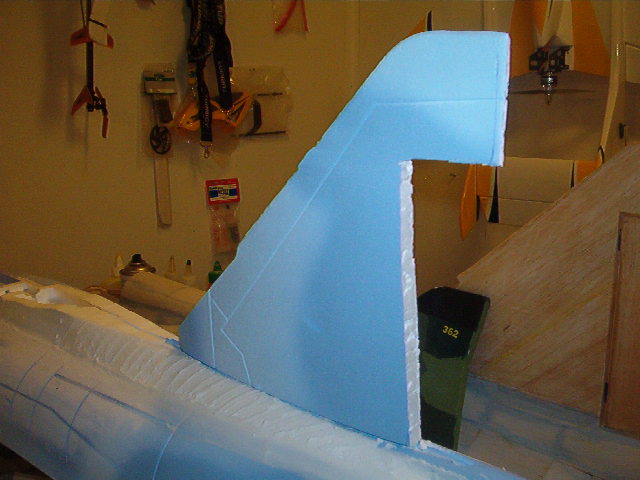

      Lite har det blivit gjort i väntan på lim och spackel. Bland annat har ryggen mot fenan slipats ner för att senare kunna byggas på och göras bredare. Original Mirage fenan har skurits till och gjorts mer Viggenlik. Hybridos.2 ska få ett fungerande sidoroder. Vingen klarade sig vid kraschen,så den ska få en chans till. Det om detta. Sätter in lite bilder på eländet.:thumbup:

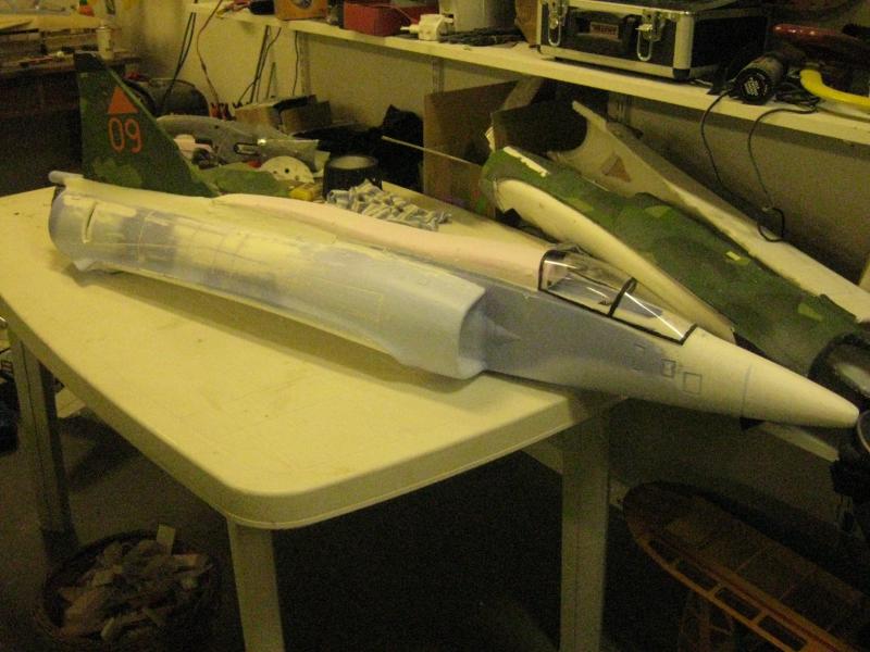

                  Hänt i veckan!
                  Hej alla!
                  Nu har det varit intensivt på jobbetsidan, vilket inneburit att hobbyn fått ligga lite i träda,
                  nu har det dock hänt lite grann både här och där. Fartreglage och programeringskort har kommit hem till 39an, där väntar jag nu bara hem 120mm EDF.en. När det gäller Hybridos.2 har ryggåsen börjat ta form. Mycket slipande blir det, en foamcutter skulle vara kul att ha... Lite bilder har det också blivit. Nu ska det letas efter PET flaskor, som ska få fungera som insug. Tror bestämt att det var Ramlösa petisar jag använde förra gången. Ja just det en sak till, jag hittade fram en gammal ölflaska med korken på, som är från F16 jubileumet 2005, ja etiketten ser Ni ju vad den föreställer. Rätt ballt faktiskt.

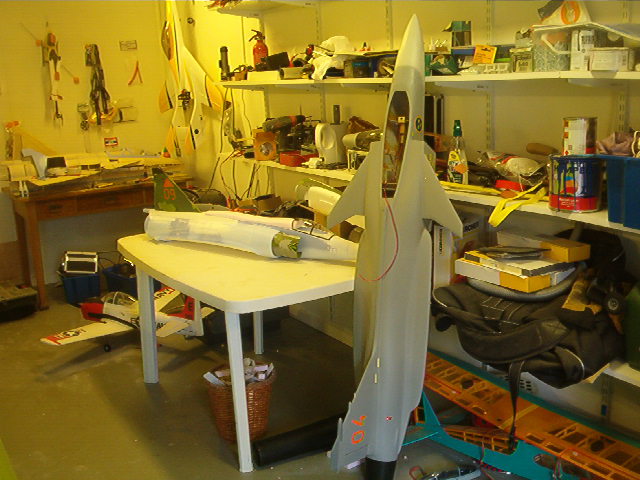

                      Hej alla!
                      Idag har jag hälsat på Jonas tecknare i hans Stockholmslokal, för att titta på Mega Mig29.an. Kan bara säga en sak, ibland blir ens egna byggen rätt så pyttiga. Helt fantastiskt att se hur vissa människor liksom får fram det i fingerspetsarna. Att med hyfsat enkla medel kunna trolla fram en dryga 3m lång Mig29 kräver både hantverk och smarta ideér, stoppa sedan i rikligt med, fantasi för att baka ihop allt med ställ och diverse funktionslösningar, så kommer detta bli något utöver det vanliga. Att missa maiden i detta fall, skulle vara tjänstefel. Det bästa av allt, är att det finns en mega 37a på g norröver.
                      Tack Jonas! Ja just det, nu ska här snidas på 1.3m Hybridos, he he!.
                      Hils Magnus

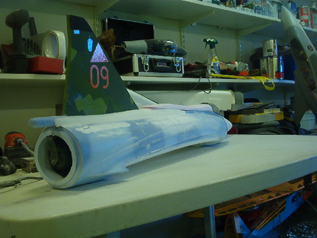

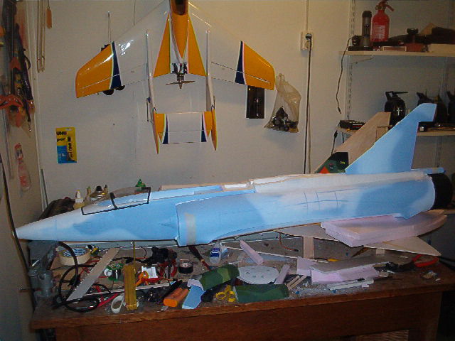

                          Hej alla!
                          Nyss hemkommen från Malta, så det har inte hänt så mycket sen senast.
                          I kväll har dock ryggen på Hybridos limmats och spacklats.
                          Ryggen ska sen slipas, så den liknar en riktig 37.a
                          Luftutsläppen för reveseringen har också skurits upp längst bak på kroppen.
                          Luftutläppen ska få sig en omgång med aluminiufärg, för utseendets skull alltså.
                          Nu ska luftintagen fixas till, måste hitta några petiasr först bara.
                          Hils
                          Magnus

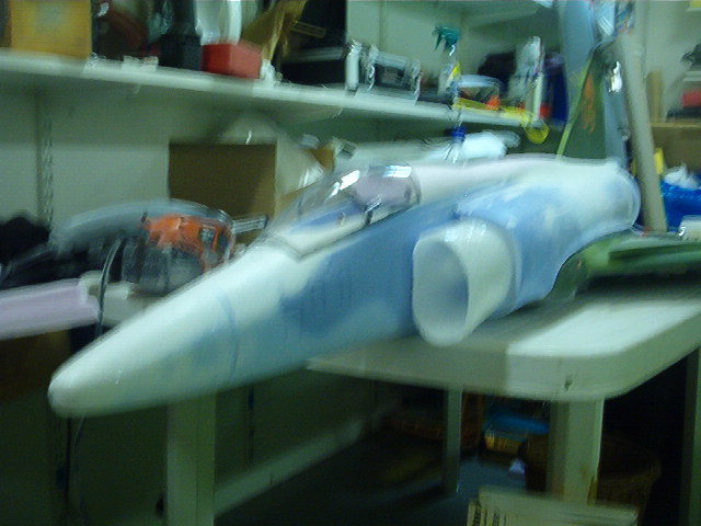

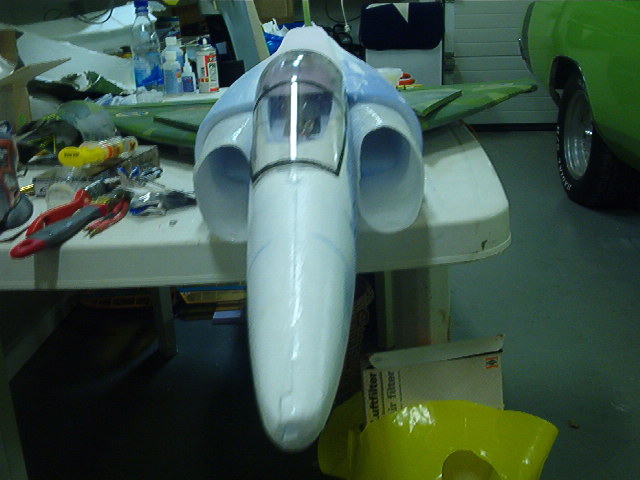

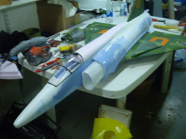

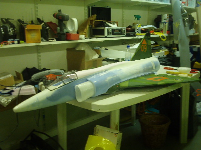

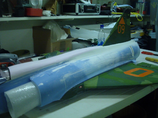

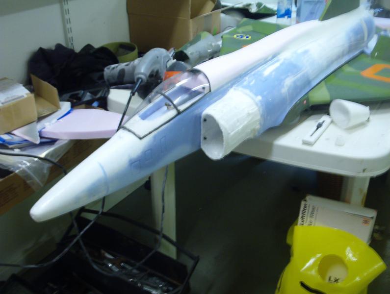

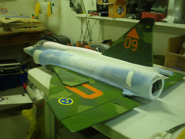

                            Hur som, vad har då hänt på byggfronten? Jo insugen skulle ju formas av PET flaskor, men se det gick ju inte. Blev påhoppad av min 9åriga dotter, när jag stod med näsan i pantsäcken, där mina PET insug låg och väntade på att bli tillskurna. " Du ska väll inte ta något från säcken, dom ska ju klassen panta och pengarna som vi får för det ska ju skickas till Afrika, sa hon. Öhhh naturligvis inte blev mitt svar. Vad göra? Jag började plöja runt i garaget och mina ögon föll på en rulle med skumdämpare, som man använder när man lägger parkett. Hmmmm det skulle kunna fungera. Skar av en bit, formade till den och stoppade in det nu rörformade objektet i insuget på hybridos. Naturlagarna skötte resten och formade till ytterändan på insuget till ett hyfsat Viggen insug, blev rätt så bra faktiskt, men alldeles för mjukt. Jag drog på ett tunt lager med epoxy för att få det att hårdna till. När epoxyn härdat klart ska det kläs med ett lager fiberduk och ytterligare ett lager epoxy. Sen ska det ju slipas och spacklas en del, för att kanten mot insuget ska bli jämnt och fint. Jag har också sammanfogat kroppen med
                            vingen, mest för test. Några bilder blev det också.
                            Nöden har ingen lag, man tar vad man har, he he.
                            Hils Magnus

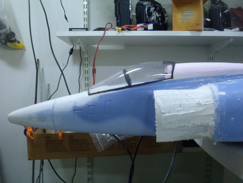

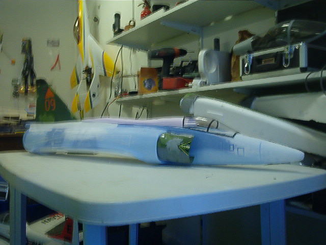

                              Nu har insugen härdat klart efter glasning och plastning.
                              Monterade och limmade fast det vänstra insuget.
                              Efter det började operation spackling, detta för att jämna ut skarven mellan
                              det befintliga insuget mot den hemmagjorda förlängningen.
                              Spacklet är JEPE.s friggospackel, som jag blandat med microglasballonger.
                              Om det blir bra eller inte, får vi se när det blir klart.
                              Ytterligare ett tunt lager med epoxy ska läggas på när slipningen är klar.
                              Hils
