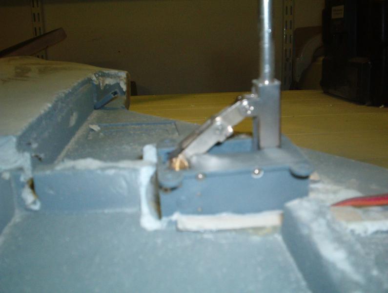

    Hej alla!
    Började i går med att sänka ner huvudställen i vingen. Frigoliten i vingen är ganska tjock, så jag lyckades försänka de servolösa ställen ca 10mm ner i vingen och trots det ha tillräckligt med friggoämne kvar i vingen för att den ska kunna ta en smäll eller två. Jag kommer dock att förstärka försänkningarna med epoxy och ett lager glasfiberväv. Blev en bild, tyvärr inte av bästa kvaliten, men jag tror att Ni förstår hur jag menar.

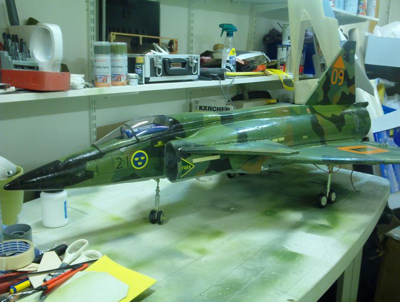

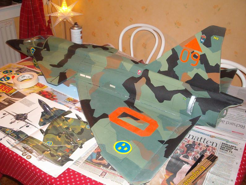

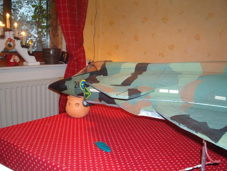

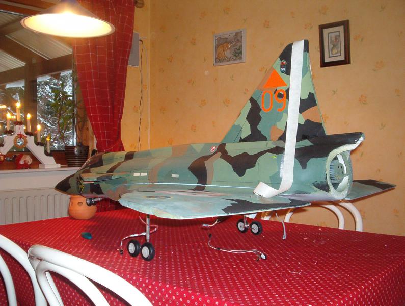

        Dekaler

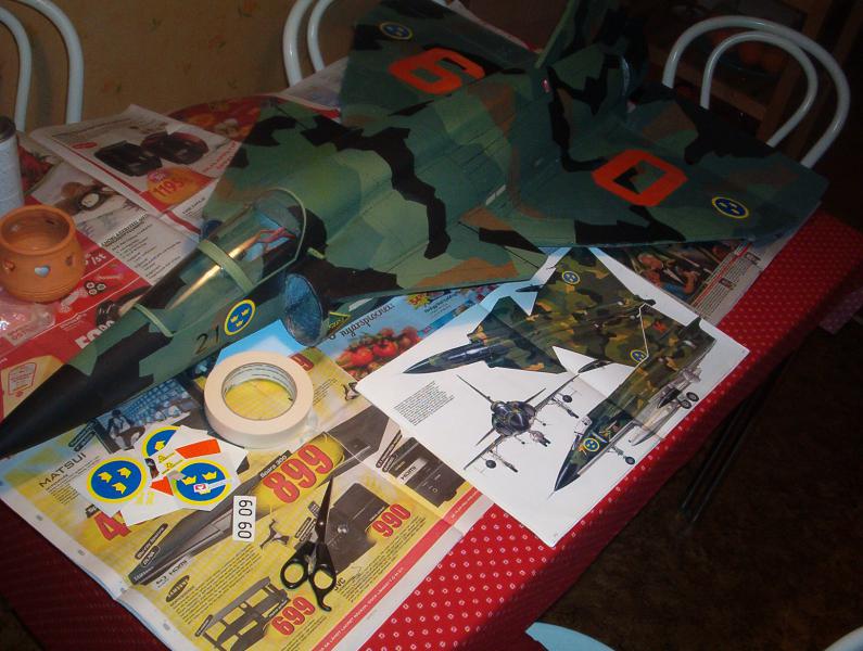

        Vad har hänt med Hybridos?
        Jo magen på kroppen har fått sig en omgång med gråfärgssprutan och emblem från MBS har satts på kroppen. Jag har också börjat rita upp lite linjer med en svart bläckpenna från Ballograf på henni, och det är väll här man kan märka att hon inte är en original 37a. Hur blir då resultatet? Ja ni får bedömma det själva. Tog förresten ett par bilder på Sveriges nyaste landningsbana tillhörande min goda flygargranne TommyzT. Tror det är en 35a i skala 1:140 som är redo att starta. Klippningen skötte EBK.n

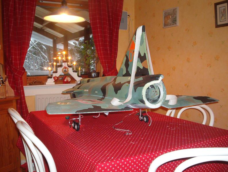

          #49
          Bilder
          Nu har fenan limmats och ställen sitter på plats. Jag ska försöka hitta på något sätt att locka vingens undersida, så man slipper se installationerna. Vi får väll se hur det blir med den saken. Några bilder blev det också.

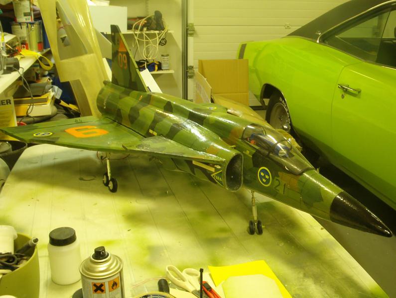

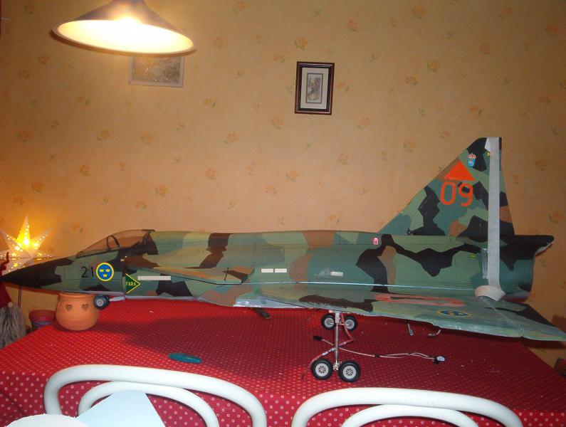

            Garaget!
            Hej alla!
            Då var det dags för garaget igen!
            Ja nu är hon faktiskt redo för en maiden.
            Det som ska göras byggmässigt innan det är dags, är att måla och
            numrera luckorna som följer med ställen när dessa är i infällt läge. Jag skar ut luckorna i 1,5mm Balsa och har lagt på ett tunt lager med epoxy för att få lite stadga i dom.
            Det jag nu skulle behöva lite hjälp med är att ta ut CG på henni.
            Jag vet var det ligger på en skalaviggen, men eftersom att hon nu inte är det, undrar
            jag om någon vänlig skäl, skulle kunna bistå med hjälp gällande detta. Ju fler förslag med helst samma CG punkt vore ju trevligt, men alla svar beaktas.
            Jag har hittat en del program på nätet, men känner mig inte riktigt bekväm med hur dessa ska fyllas i. Ni behöver naturligtvis inte ansvara för era svar, men dom kan ge mig en fingervisning var CG ska ligga. det kan ju knappast bli sämre än sista gången. Skrik till om Ni behöver ha måtten på henne, så ska jag se till att skaka fram dom.

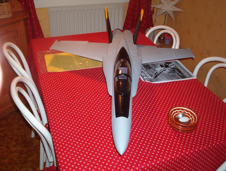

                    F18
                    Hej alla!
                    Tack Per och visst ska du få fotografera den, he he.

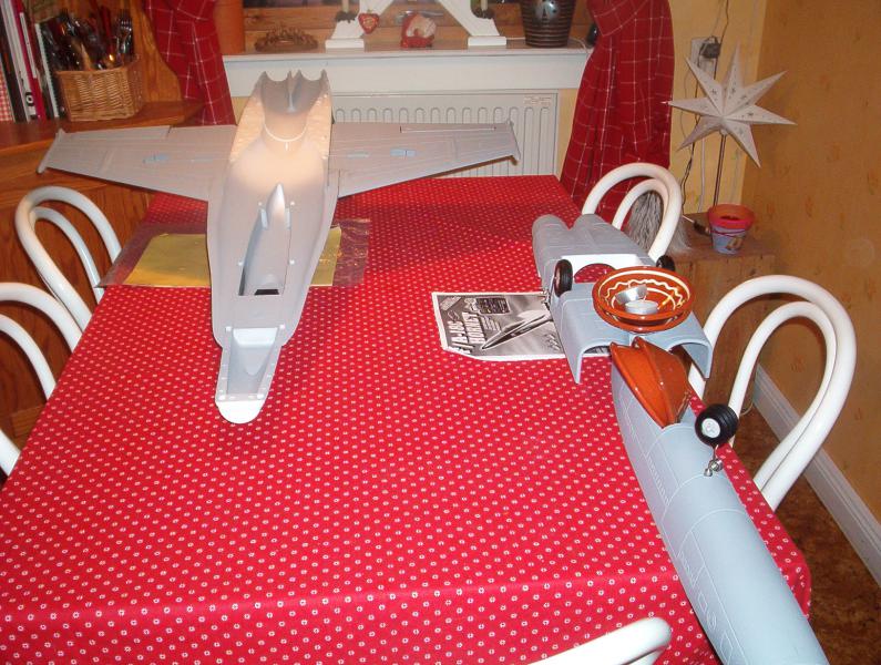

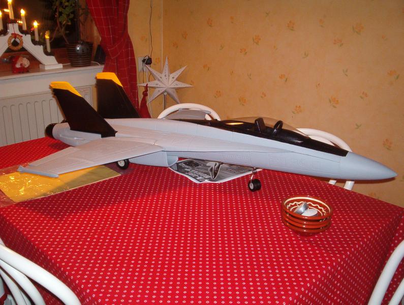

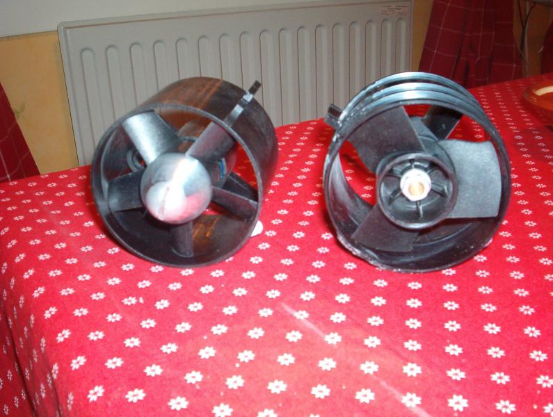

                    Eftersom att Hybridos mer eller mindre är klar, har jag idag monterat ihop Friggo F18.
                    Det som ska skickas i den maskinen nu är motor och fläkt, tror jag hoppar över originalet och går på 70mm Velocityfläkten med tillhörande motor.
                    Hon ska köras på 4s. Och ja sen är hon också redo för luftdopet.
