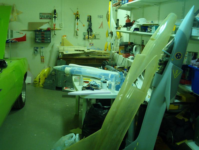

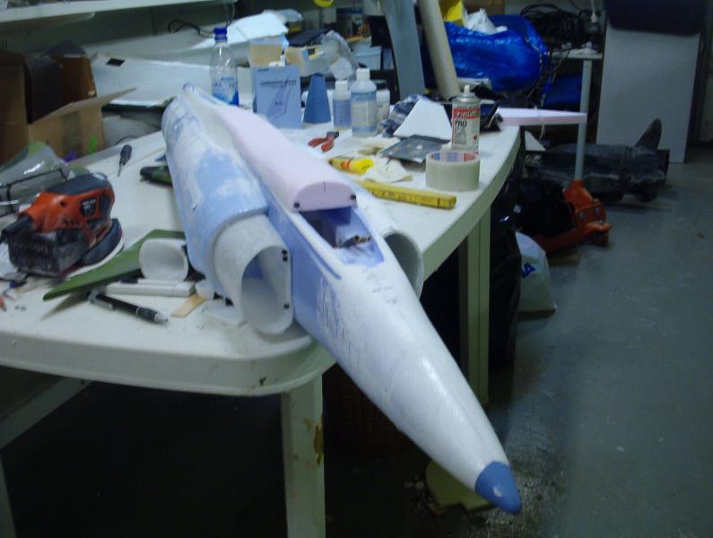

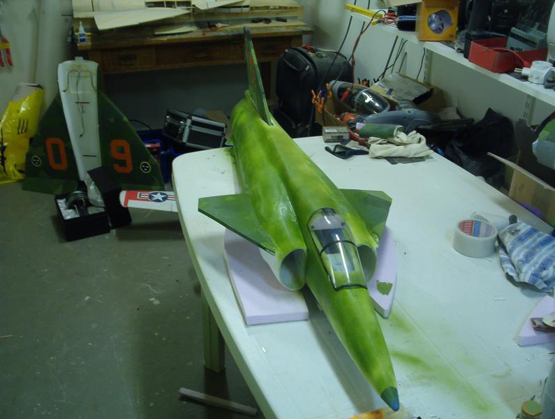

      Bygget går sakta, har haft lite för mycket resor med jobbet sista tiden.

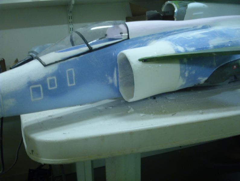

      Bägge insugen har nu limmats på plats, samt att det ena nästan är
      färdigspacklat. Nu ska det andra insuget få smaka på friggospacklet, sen ska det slipas.
      Efter det ska Canarderna modifieras och monteras. Känner för övrigt att det börjar bli lite trångt i garaget också.
      Hils
      Magnus

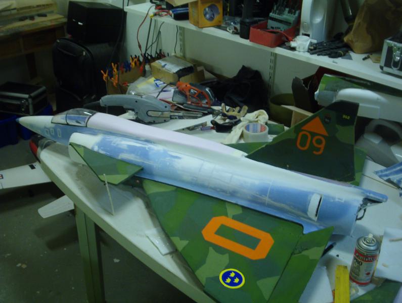

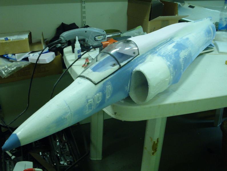

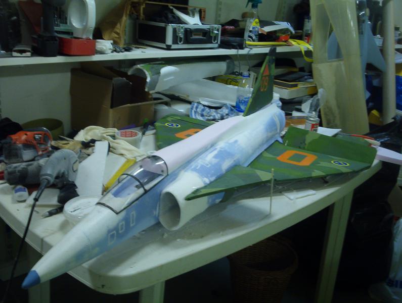

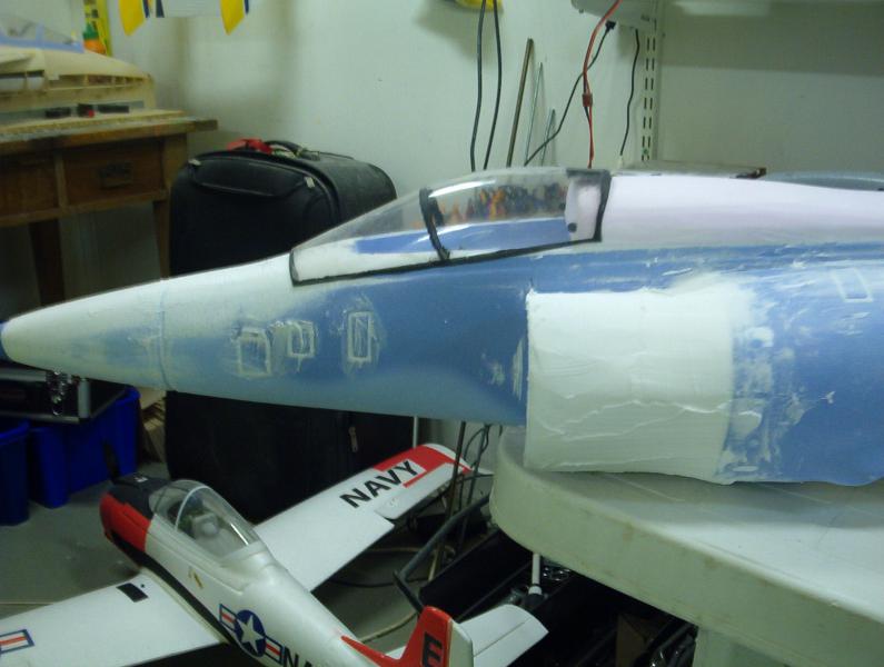

        Lite till!
        Hej alla!

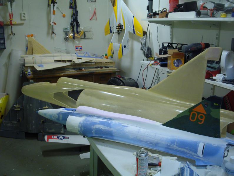

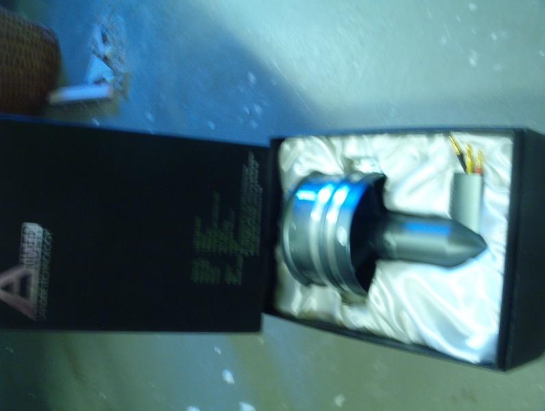

        Så var det dags för sista spackelslipningen, innan limning av Canarderna mot de nygjorda insugen kunde påbörjas. Nu börjar Hybridos ta form, och likheten med originalet kan skönjas, i alla fall lite grann. Målningen kommer att påbörjas så sakterliga. Hon beräknas att vara helt klar under julhelgen. Jag har ju tidigare skrivit att hon inte ska maidas med målningen klar, just för att många målningstimmar kan gå åt helv... vid en eventuell crash. Men att skicka iväg henne naken känns inte heller bra, så målning får det bli innan maiden. Lite bilder blev det också. På en av bilderna ligger Hybridos.2 brevid storebror i skala 1/8. Har också fått hem 120mm fläkten som ska få husera i 39an, som ska färdigställas efter Hybridos.2
        Hils
        Magnus

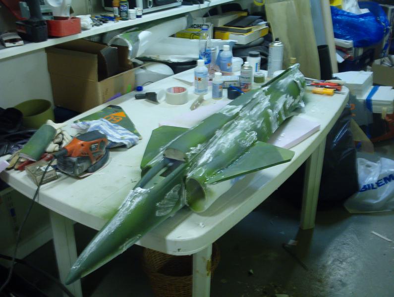

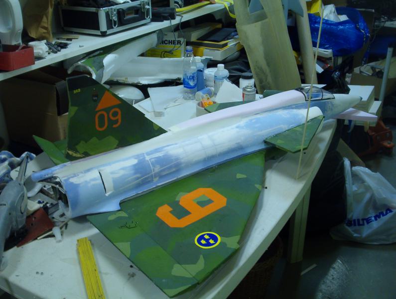

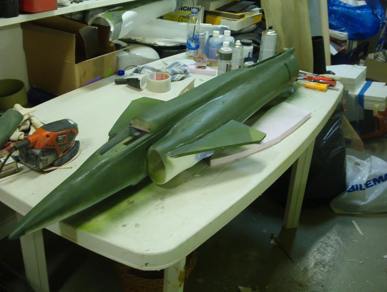

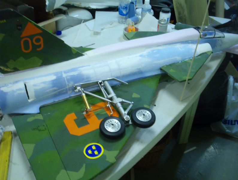

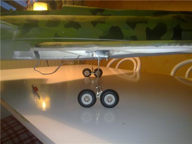

          Hej alla, here we go again!

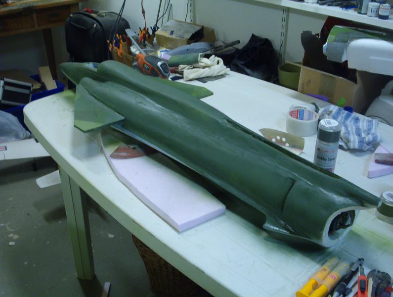

          Ett tunt lager av epoxy har lagts på Hybridos 2nd edition, detta för att hon inte ska smälta till en friggeklump när lackeringen av henne sätts igång på allvar. Sprayade också på 1 tunt lager med Humbros Acryllack, som även användes till numero uno. Att lägga på ett lager lack hjälper till att ta fram eventuella ojämnheter, som kan slipas bort när färgen har torkat. Jag upplever Humbros produkter som bra, men burkarna tar slut fortare än Franz Klammer åkte störtlopp när det begav sig. I övrigt kommer fokus nu läggas på montage av ställen till Hybridos. Även denna gång blir det en hemmagjord dubbelmontage variant alá Viggen original. Har också börjat laborera lite med fläktmontaget i 39.an:thumbup:

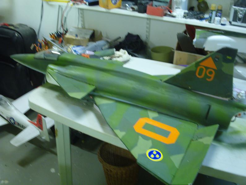

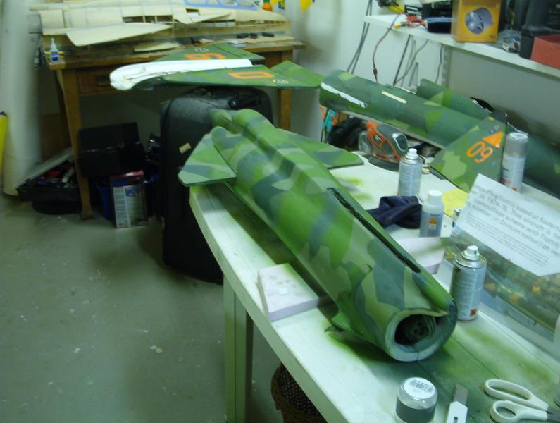

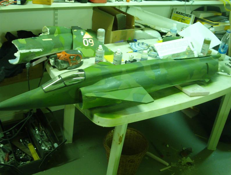

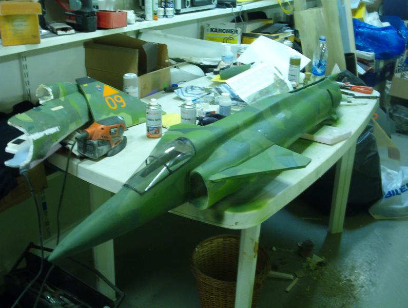

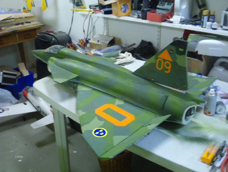

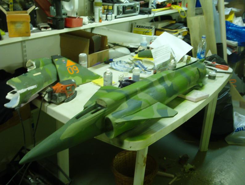

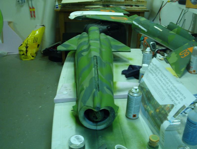

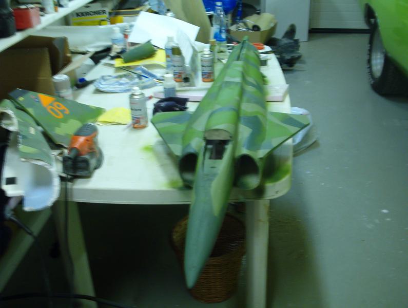

                          Hybridos börjar ta form!

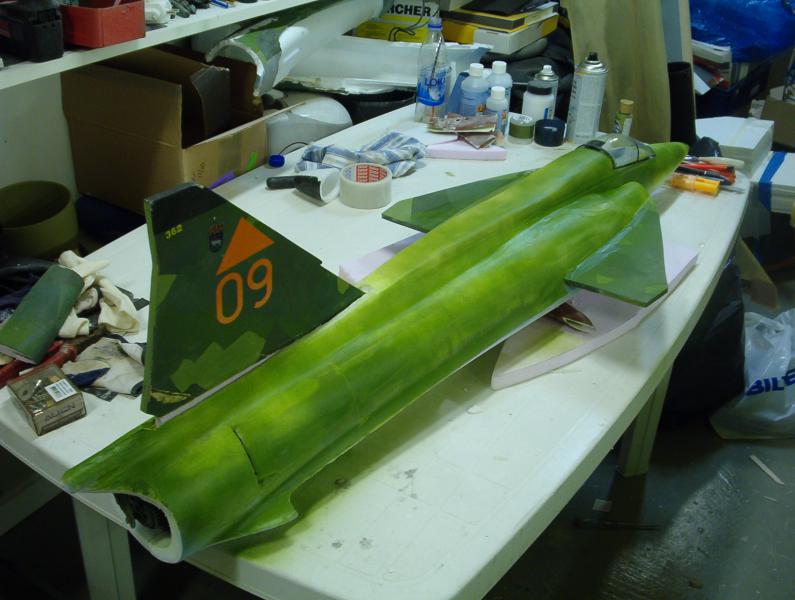

                          Nu har hybridos fått sig en omgång av lite mörkare grön kulör, har även lagt på lite fält med ljusare grönt också. När man ska få fram rätt stuk på cammon tycker i alla fall jag att det är lättare att foga samman camouflaget med penseln, om man har förberett med lite strösprutning med burken först. Om resultatet blir bra, tja det kommer nog duga för mig men det är många timmars målningsarbete kvar ännu. Lite bilder blev det dock med deltan provmonterad.
                          Hils
                          Magnus

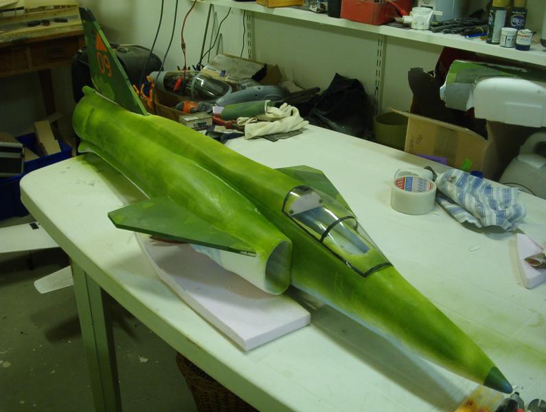

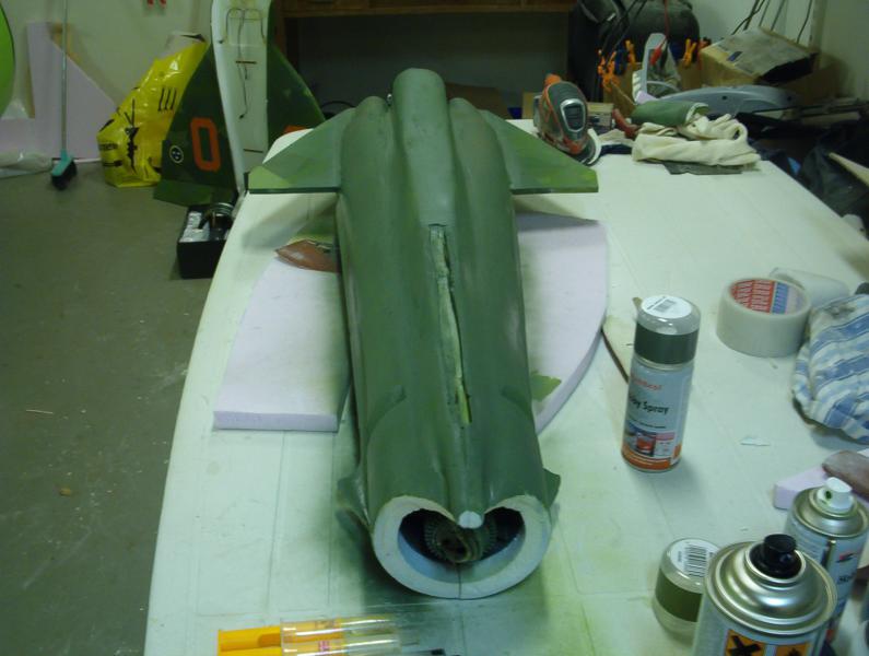

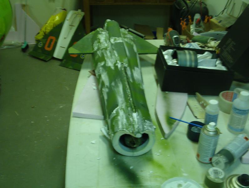

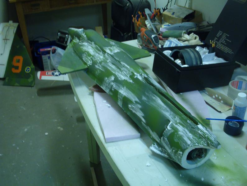

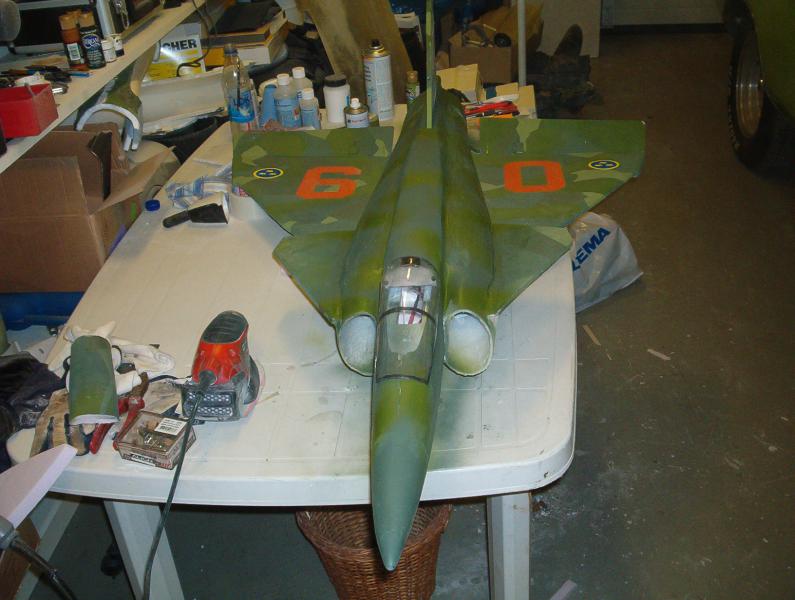

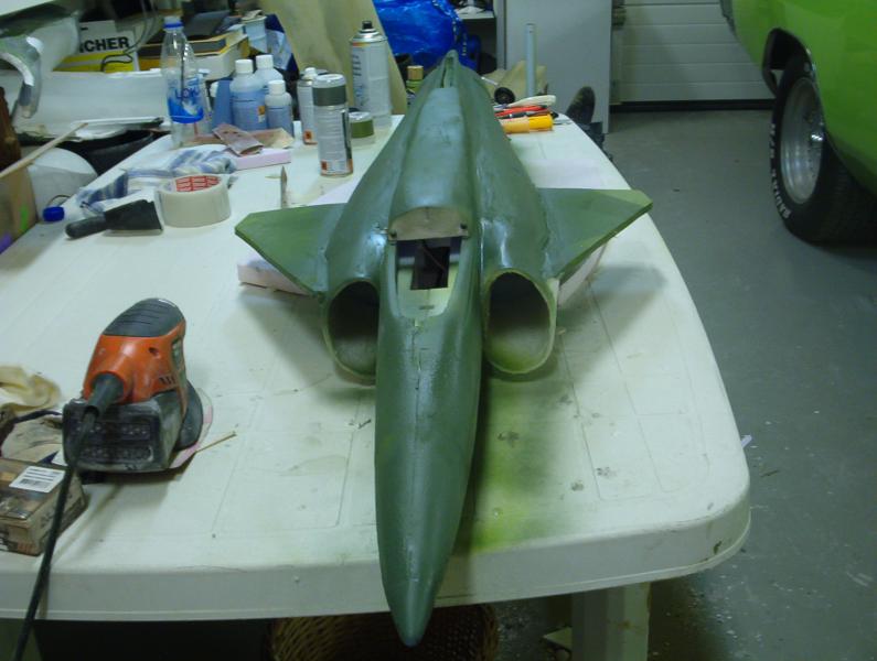

                            Los friggospacklos!
                            Säg den glädje som varar! När man sprayar på mörka kulörer på ett underlag, brukar diverse ojämnheter komma fram, så även här. Därefter var det bara att plocka fram friggospacklet igen för att trolla bort ojämnheterna. Lite överdrivet kanske, men har man lagt ner både själ och tid i bygget, även om det är i gulbältesklassen, kan man väll lika gärna göra det ordentligt. Man får ju inte direkt bråttom till fältet, när man tittar ut genom fönstret, he he! Nej, timmarna kan allt läggas på lite byggande, spacklande och målande i stället.
                            Hils
                            Magnus

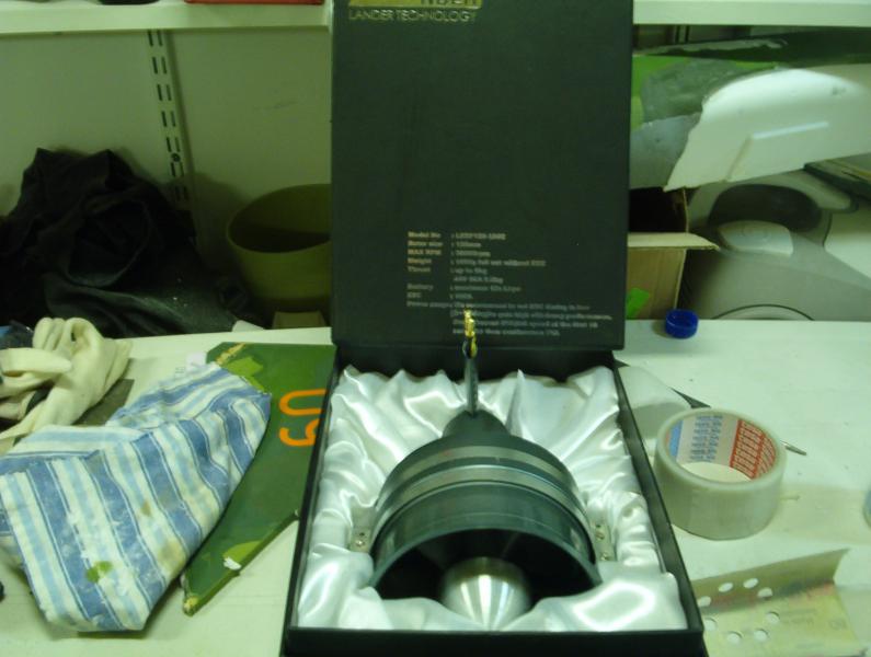

                              Synd att det inte blev perfekt yta i första läget men ser ut som du har läget under kontroll..
                              Ser att du har en Lander EDF också, syns inte riktigt vad det är för variant men de kanske du kan berätta?
                              När jag ändå är så frågvis kan jag ju fråga vad du använder för setup i övrigt?

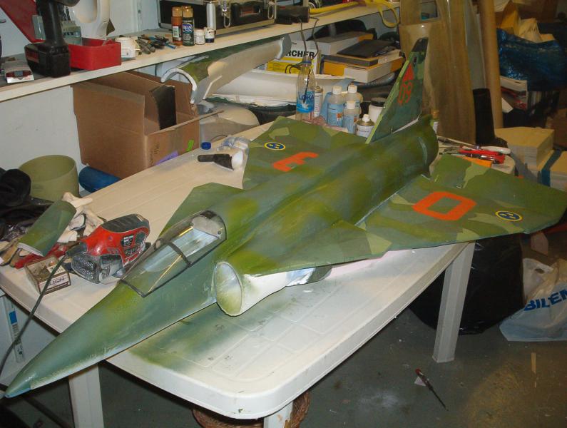

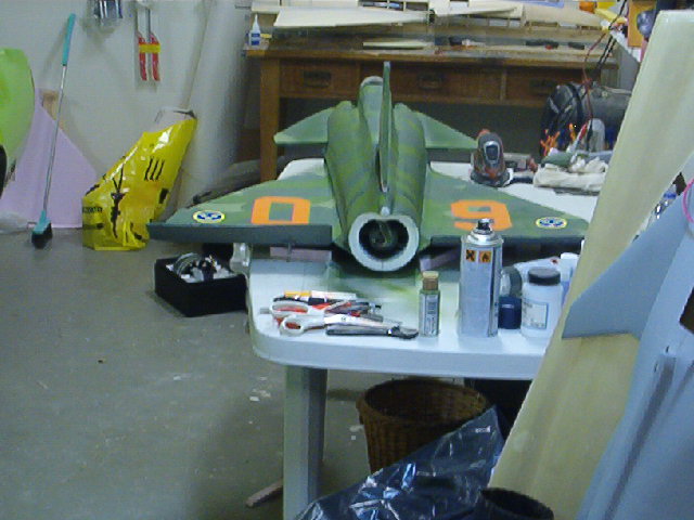

                                Lite målning!
                                I kväll har det blivit lite målningsarbeten på Hybridos.
                                Inget mer att säga om det.
                                Hils
                                Magnus
