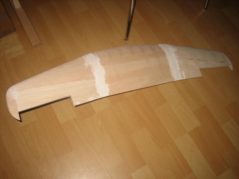

    Jag återskapar min tråd på mitt J21 bygge. Jag hittade alla byggbilder i min egen back up på datorn.
    Nu har jag äntligen fått ihop vingen men innan ni får se bilden på detta, får ni bygget i turbofart.

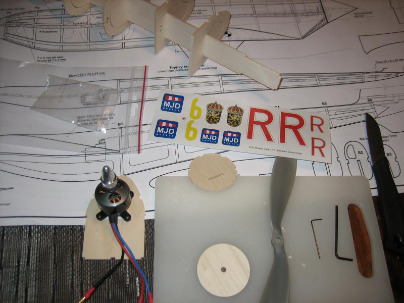

    Det lilla paketet från MJD. Inga problem med
    beställning eller med frakt.
Namn: IMG_6431.jpg
Storlek: 61,3 KB

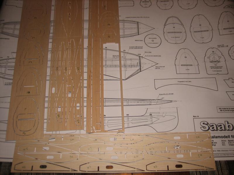

    Allt är snyggt packat, ritningar, dekaler och byggmateral.

    Efter lite funderingar på set up, så blev det en 480 motor (som förmodligen är en ren och skär overkill), tre bladig propeller och ett fartreglage på 18 eller 45Amp. Vi får se...

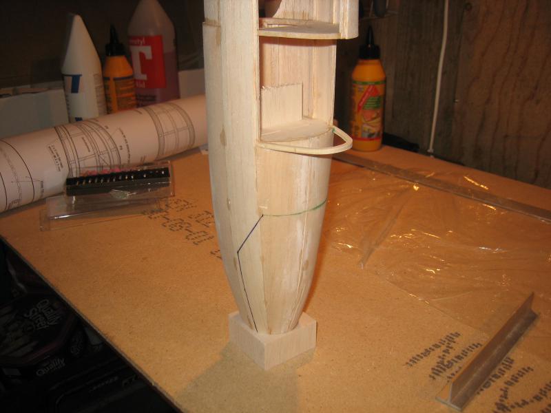

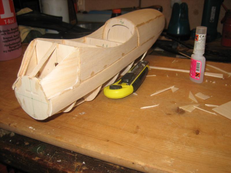

    Inget finlir här inte, jag skär bort överflödig balsa på enklaste sätt och limmar sedan fast delarna med... Ja just det, med CA lim.
Namn: IMG_6444.jpg
Storlek: 53,7 KB

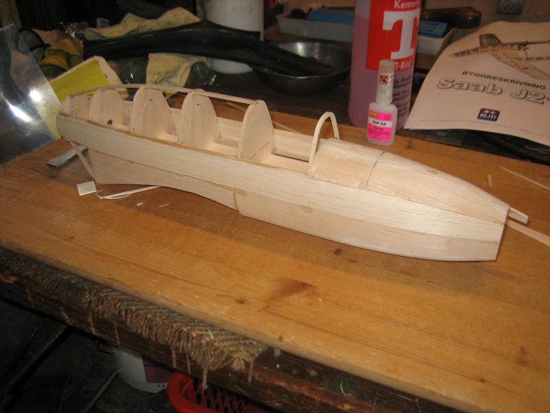

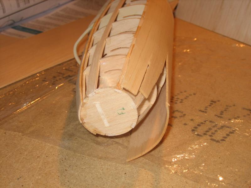

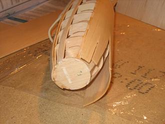

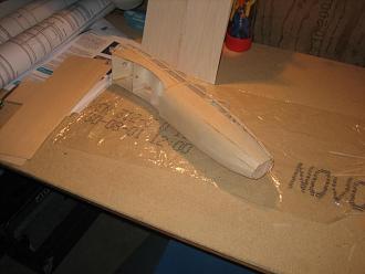

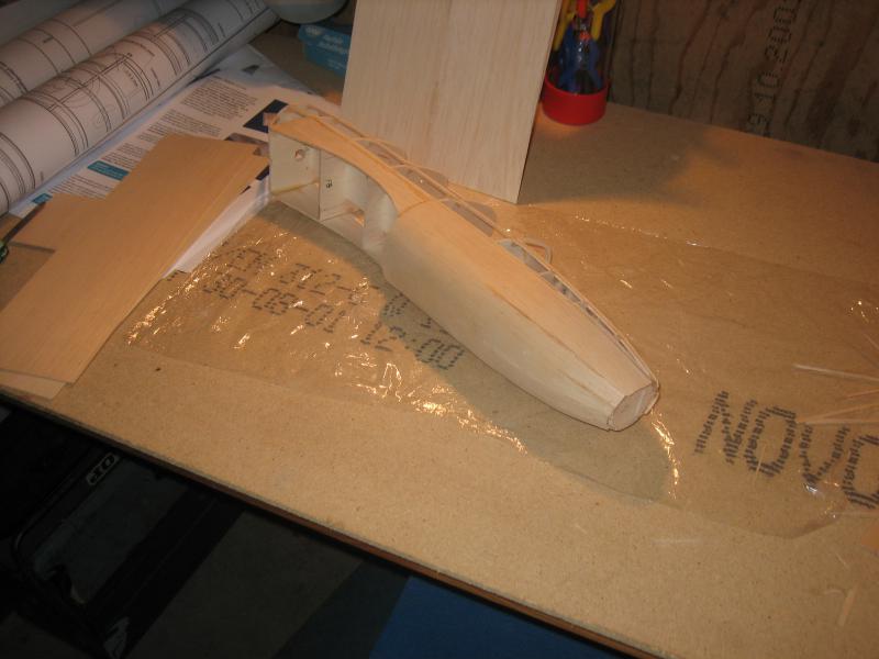

    Då börjar rumpan bli färdig, det var lite pill med plankningen innan allt var på plats.
    Helt klart den svåraste biten på en mycket lättplankad modell.

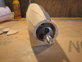

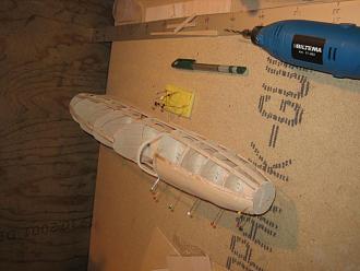

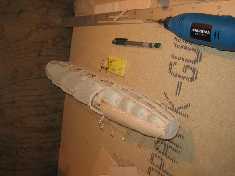

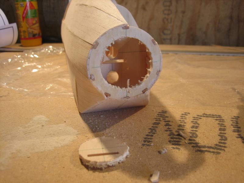

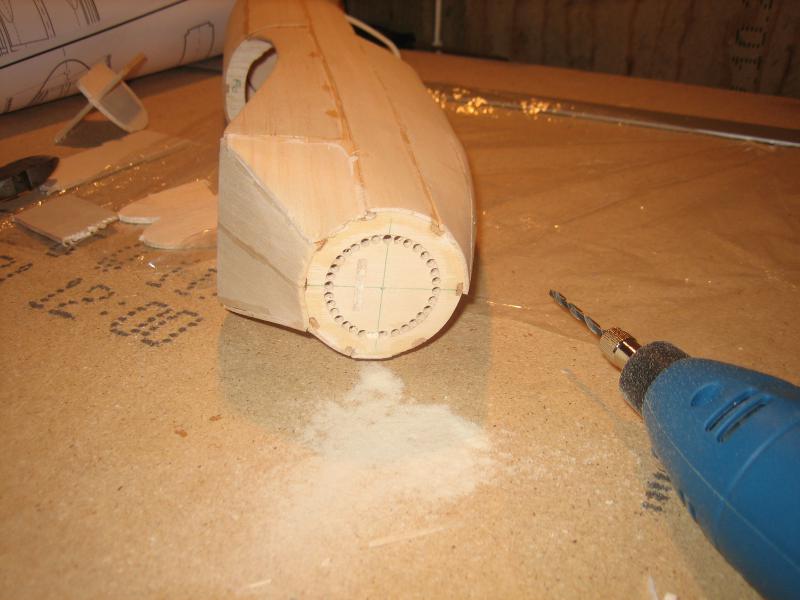

    Då var det dags att ta upp hålet till motorn. En biltemakopia på en Dremel gör jobbet lätt.
    (Om ni funderar på att köpa en sådan, gör inte det. Den är ok men jag rekommenderar den inte.)
Namn: IMG_6448.jpg
Storlek: 48,7 KB
    Hålet som kommer fyllas med en...

Namn: IMG_6449.jpg
Storlek: 48,4 KB

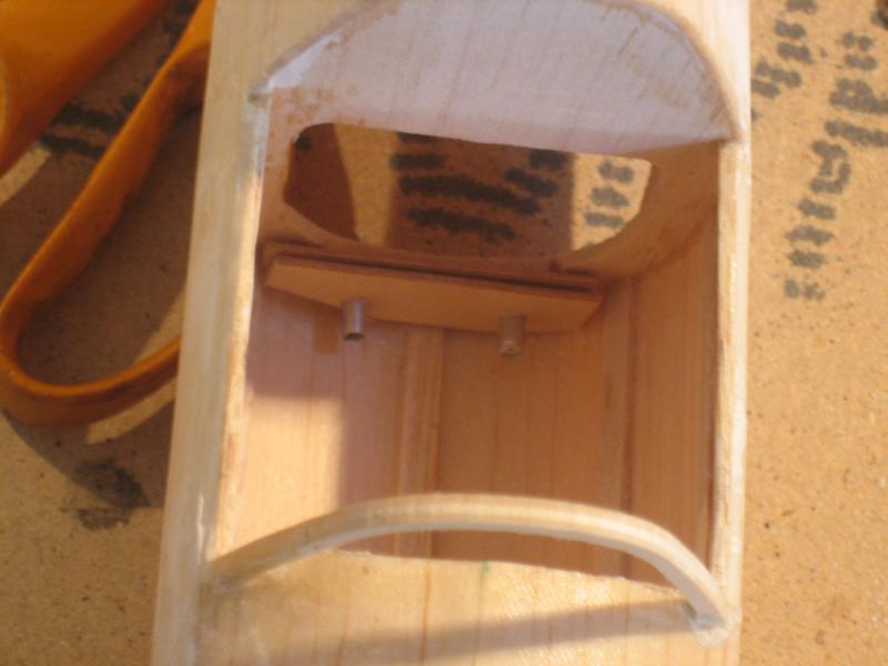

    Efter lite slipande kommer motorn på plats. Kommer att har genomgånde skruv med bult för att fixera motorfästet.
    Kommer en bild på detta när jag kommer så långt... :icon_axe:

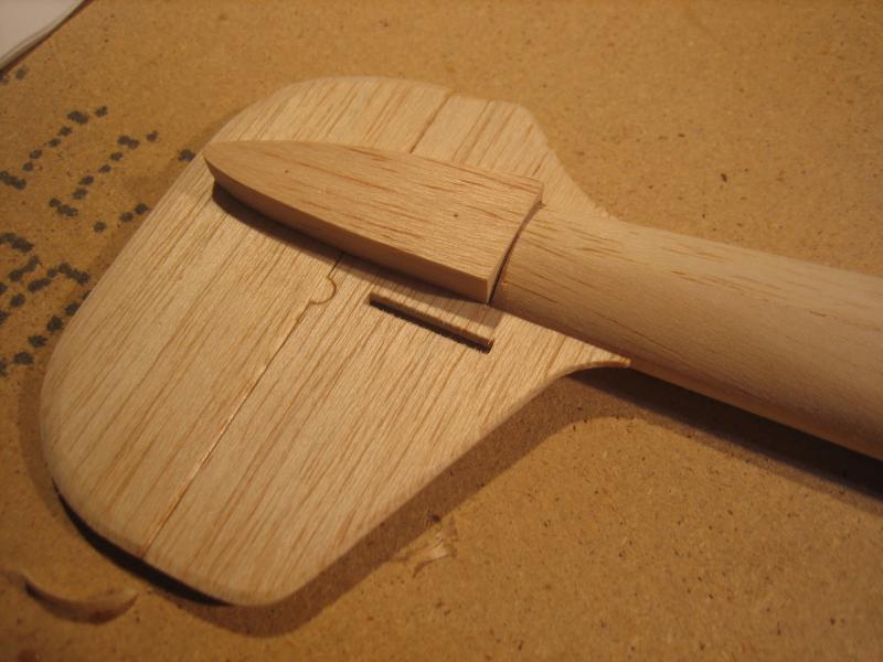

    Nosen limmas dit. Markeringarna är för batteriluckan.
Namn: IMG_6452.jpg
Storlek: 46,7 KB

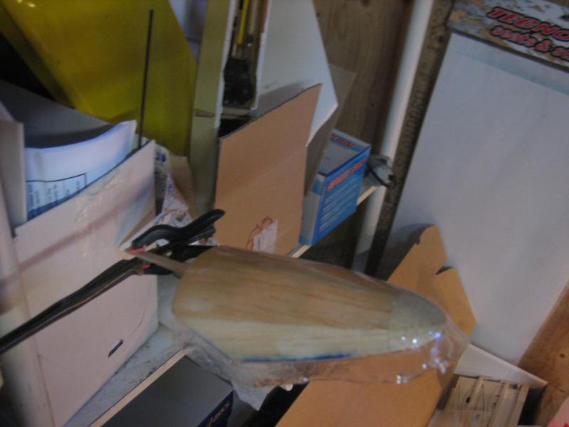

    Formning av nosen...
Namn: IMG_6454.jpg
Storlek: 29,0 KB
    Min första plastning någonsin.:icon_butt:

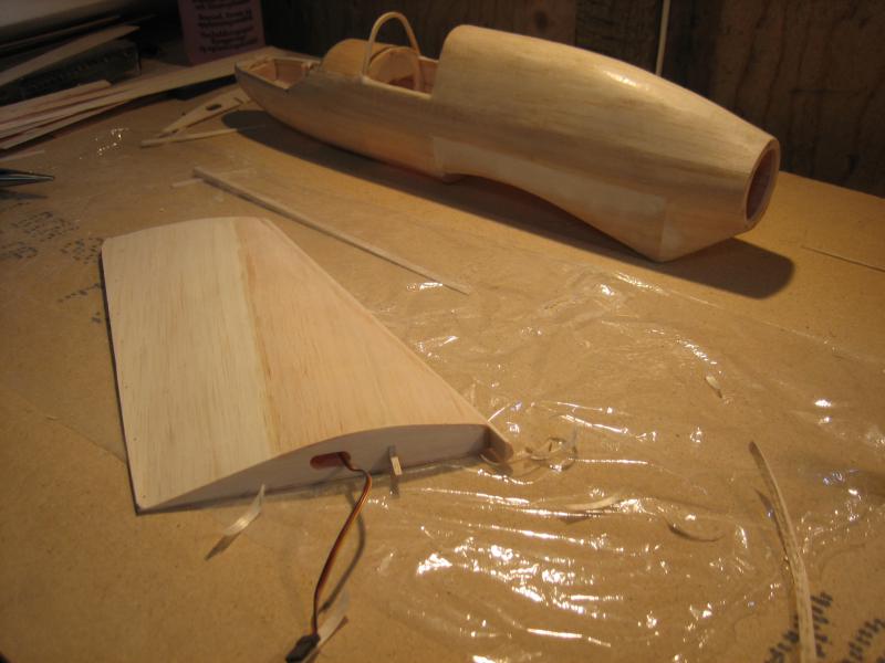

    Batteriluckan får också lite glasfiber på sig.
    Vet inte om det var det bästa sättet, kanske skulle plastat hela modellen och därefter skurit ut batteriluckan. Kom gärna med kommentarer.

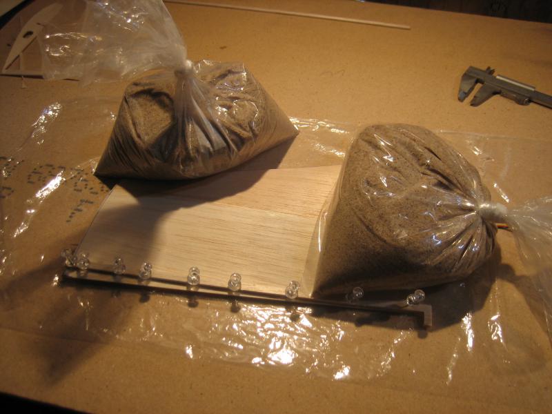

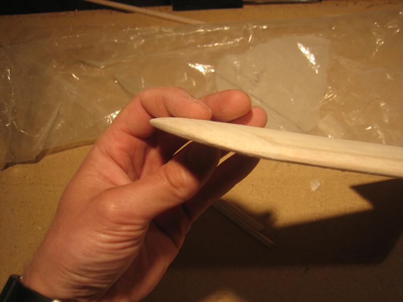

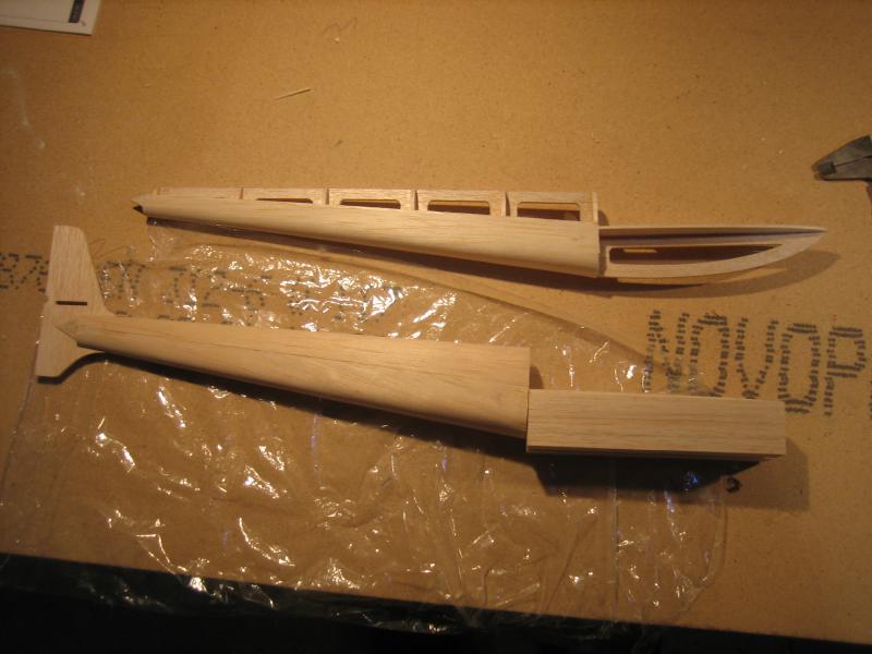

    "Nållist" är ett måste.
    Invigning av mina påsvikter som fungerade bra.
    (Vanliga fryspåsar med överbliven blästningssand):lollypop:
Namn: IMG_6459.jpg
Storlek: 47,9 KB

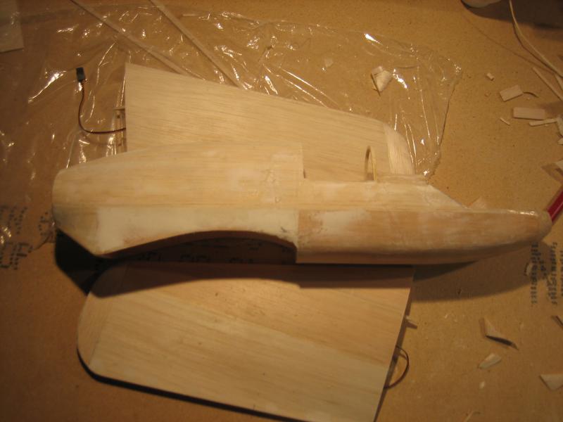

    Resultatet: Vingöronen klara med servo på plats, kroppen färdigslipad.

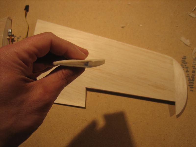

    Vingöronen klara för slipning, fast först skall vingspetsarna på.
Namn: IMG_6466.jpg
Storlek: 46,9 KB

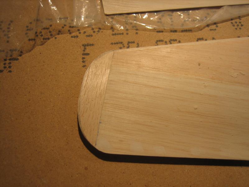

    Vingspetsen limmas på plats med... Just det, med CA lim!:fleng:
    Modellen är i skala 1:12...

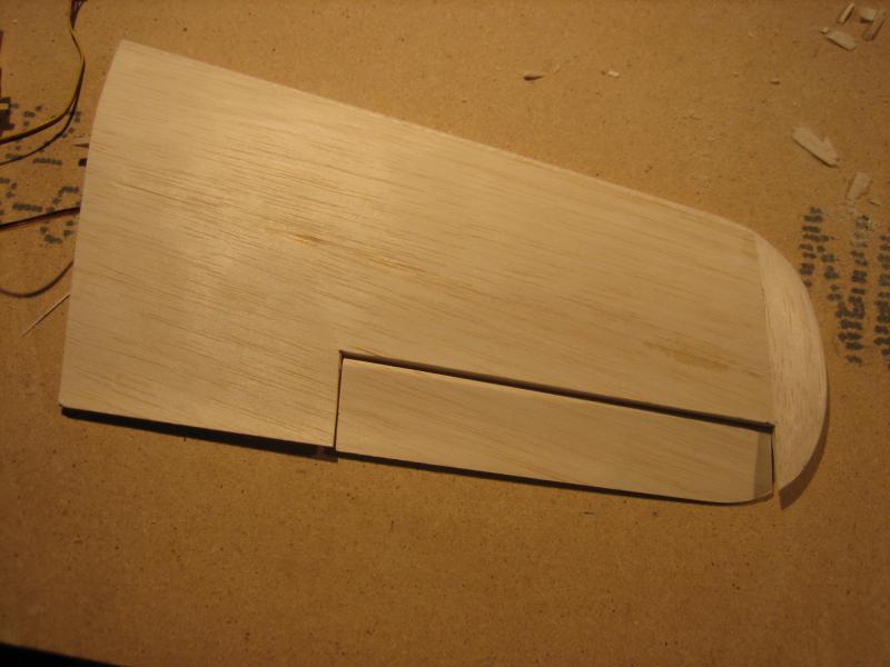

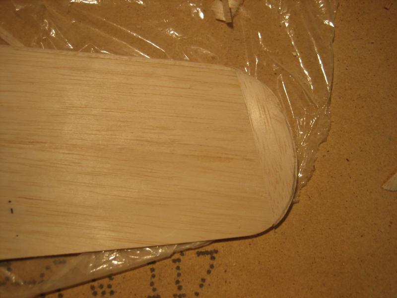

      Vänster spets rundad enligt ritningen.
Namn: IMG_6468.jpg
Storlek: 46,7 KB
      Höger spets också rundad och med rätt profil.
Namn: IMG_6472.jpg
Storlek: 37,3 KB
      Måste säga att resultatet blev helt okej.

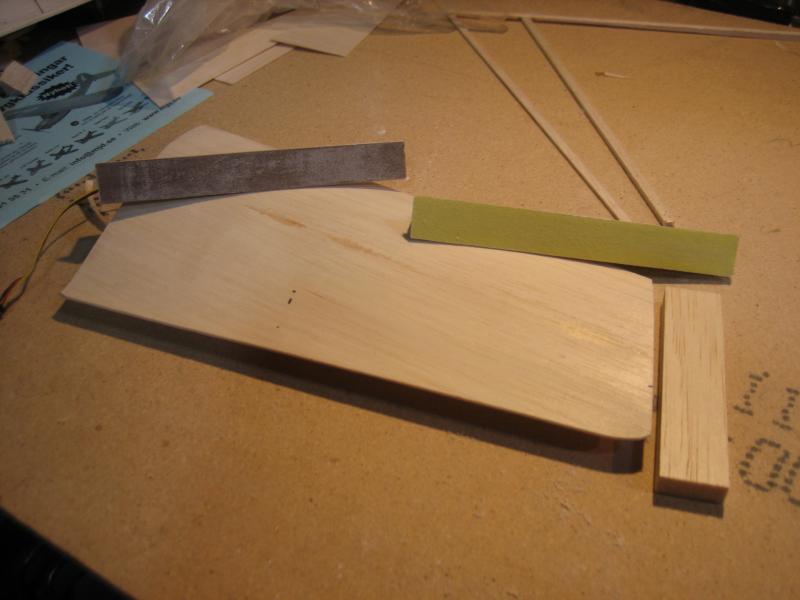

      Lite slipning av roderyterna, de skall ju kunna röra sig... :sarcastic:
Namn: IMG_6470.jpg
Storlek: 45,2 KB
      Lite kontroll att det hela löper fritt.

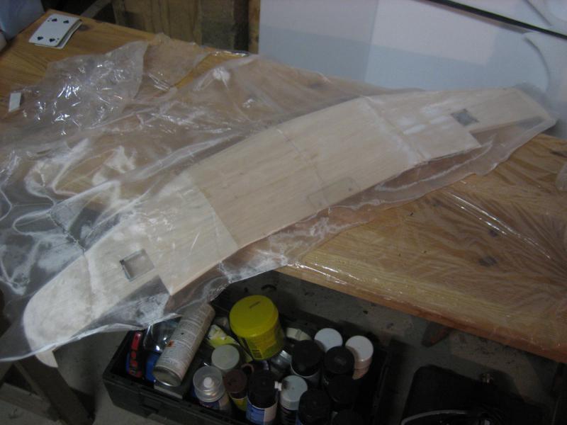

      Resultatet efter ett par dagars arbete (igenligen ett par veckor om man räknar den totala tiden...)
Namn: IMG_6521.jpg
Storlek: 30,5 KB
      Jag tror att det är ca 2 månader mellan de två sista bilderna men nu är vingen limmad och jag torkar spackel med en cupéfläkt så jag kan glasa vingen imorgon.
      Det var hela bygget i turbofart. Nu blir det bara "vanliga" uppdateringar i fortsättningen.

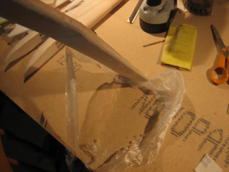

        Det är ju synd att alla delar inte kommer färdigslipade...
        Äh, skojar bara.

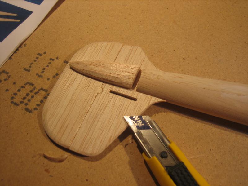

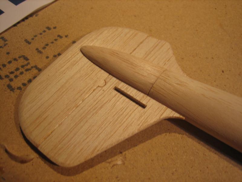

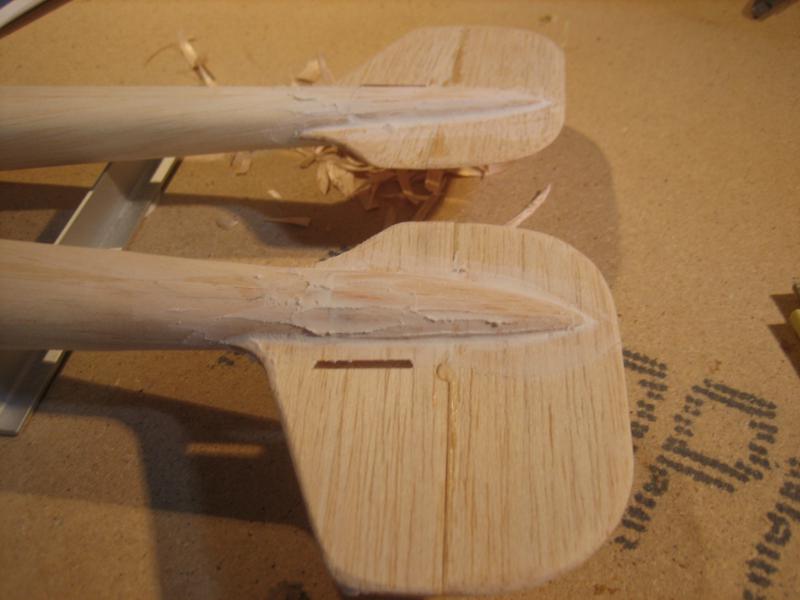

Namn: IMG_6523.jpg
Storlek: 52,7 KB

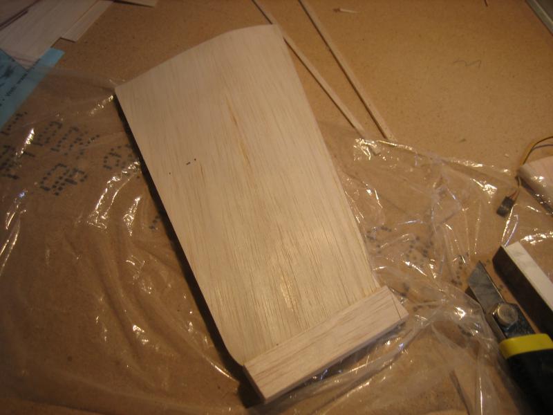

        Grovhyvlad med kniv.
Namn: IMG_6524.jpg
Storlek: 45,9 KB
        Putsad med sandpapper och limmad med CA-lim.
Namn: IMG_6525.jpg
Storlek: 42,9 KB
        Spackling (och lite slipning till tror jag).

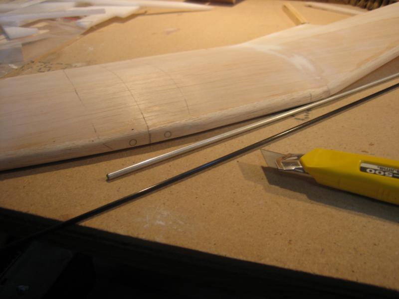

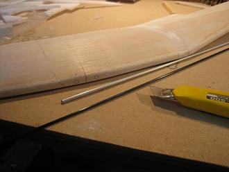

          Kolfiberstång och alu-rör till vinginfästningen.
Namn: IMG_6528.jpg
Storlek: 33,0 KB
          Kapade kolfiberstänger på plats och limmade.
Namn: IMG_6529.jpg
Storlek: 40,3 KB
          Förstärkning med alu-rör på plats och skall strax limmas med, jag tror det blir epoxy. Jag får se vad jag hittar.

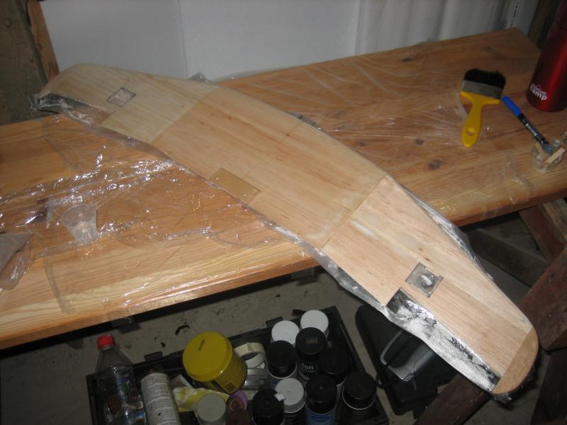

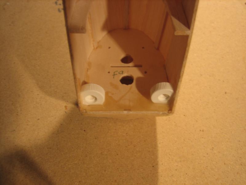

            Då var det bara att sätta fast vinglåsen, det blev med 5-min epoxylim.
            Jag passade på att glasa undersidan av vingen också.
Namn: IMG_6533.jpg
Storlek: 35,2 KB

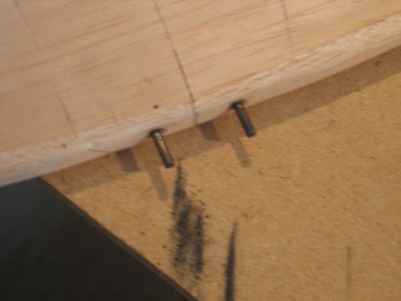

            "Muttrarna" är sågade så de passar i hörnen, limmade med epoxy. Skall göra belastningsprov när vingen är klar.
Namn: IMG_6535.jpg
Storlek: 47,2 KB
            18gr glasfiber på plats...
Namn: IMG_6536.jpg
Storlek: 53,6 KB
            Första lagret med epoxy. Nu skall det härda över natten.

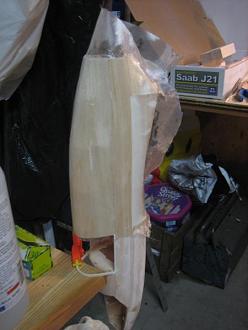

                  Nu innan det blev helt mörkt, tog jag en tur med den nyglasade vingen ute på gården. Det blev inte helt perfekt, så det är bara att dra igång slipmusen, och spackla, och slipa... Ja, ni vet.
                  För bara för skoj, köpte jag en burk med vattenbaserad lack som jag skall testa vid glasningen av ovansidan av vingen.

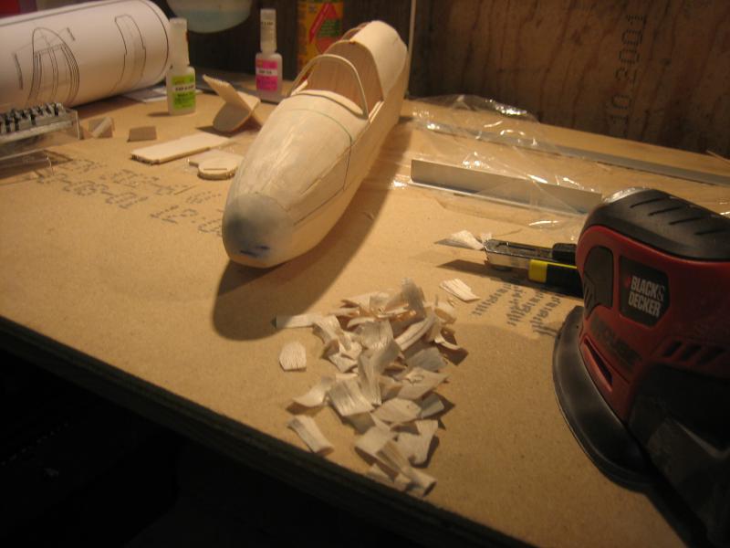

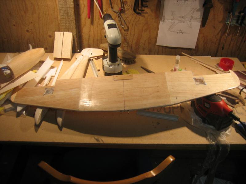

                    Jag fick ca 15 minuter över nu ikväll, så det var bara att kasta sig över mina byggdelar och starta slipningen av vingen.
Namn: IMG_6541.jpg
Storlek: 39,8 KB

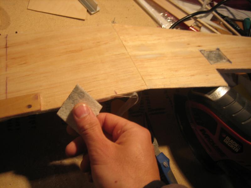

                    Enligt de vise männen här på forumet, skall det gå bra att "slipa" bort överflödig glasfiber.
Namn: IMG_6542.jpg
Storlek: 42,9 KB
                    Det går ju hur bra som helst!
Namn: IMG_6544.jpg
Storlek: 48,1 KB
                    Slipmusen har nu grovslipat undersidan av vingen. Kanterna har också fått sig en omgång.
                    Nästa gång skall jag glasa vingens ovansida med vanlig lack, så får vi se hur det går.
                    Jag låter den där "extra" servokabeln bli till en "cliff hanger". Det är bara att vänta och se vad som kommer fram ur vingen, kanske till nästa gång.

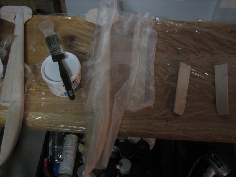

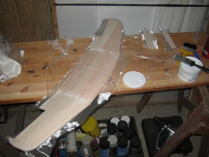

                        Då har jag gjort premiär med trälack. Mitt omedelbara intryck är att det mycket enkelt att arbeta med. Man skakar burken, grundar med lite lack där man skall ha glasfibern, lägger på glasfibern, justerar bort veck mm och till slut så lägger man lack på ovansidan.
                        Det skall bli intressant att se resultatet imorgon.

                        Skevrodren ligger klara för lackning.
Namn: IMG_6546.jpg
Storlek: 49,9 KB
                        Lackade på en sida.

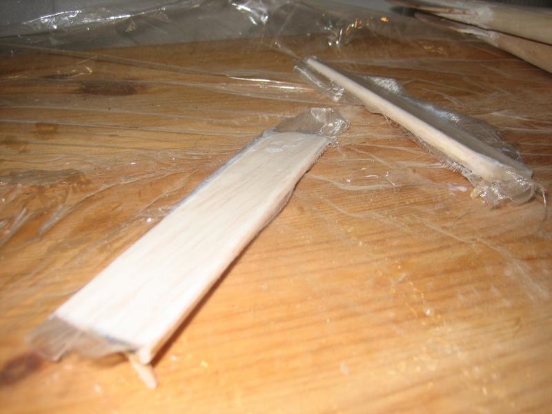

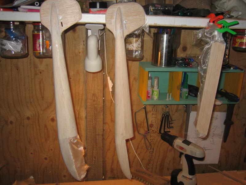

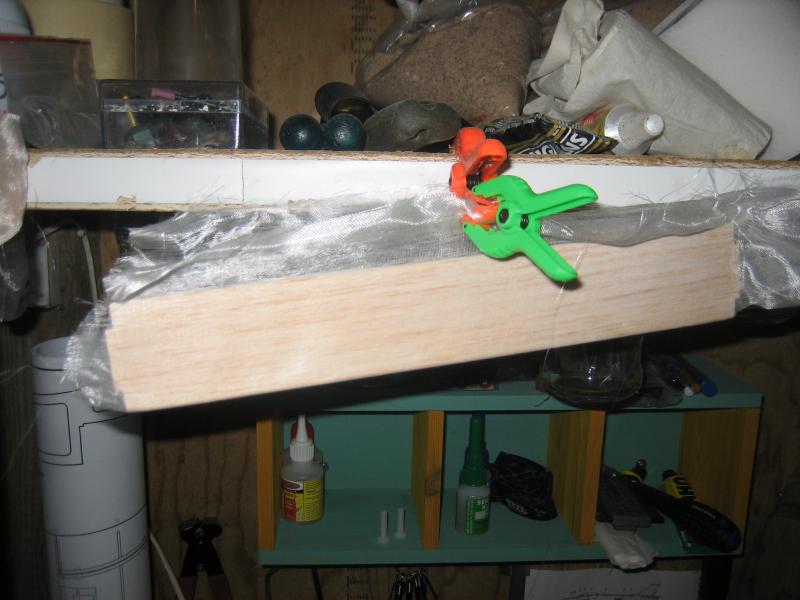

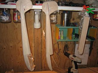

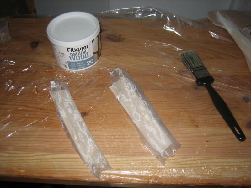

                        Jag lade på glasfiber på hela bommen i ett stycke (utom fenan). Lite trixigt men helt genomförbart. Stabben fick allt på en gång!
                        Hur många strykningar skall man göra med trälack? Någon som har några tips?
                        Jonas

                              Det går undan med glasningen, det är ganska enkelt med trälack och detta gör att man hela tiden kommer framåt.
Namn: IMG_6577.jpg
Storlek: 52,7 KB
                              Ovansidan av vingen fick 25gr fiber istället för 18gr. Skulle man vara riktigt smart så hade det varit 25gr fiber på hela vingen och 18gr på bommarna och stabben. Den skall ju vara så lätt som möjligt i baken...
Namn: IMG_6578.jpg
Storlek: 62,1 KB

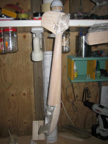

                              Har glasat den andra bommen. De andra sakerna på bilden har fått sin andra strykning. Jag tror att det kommer bli flera strykningar innan man kan starta med slipningen.
