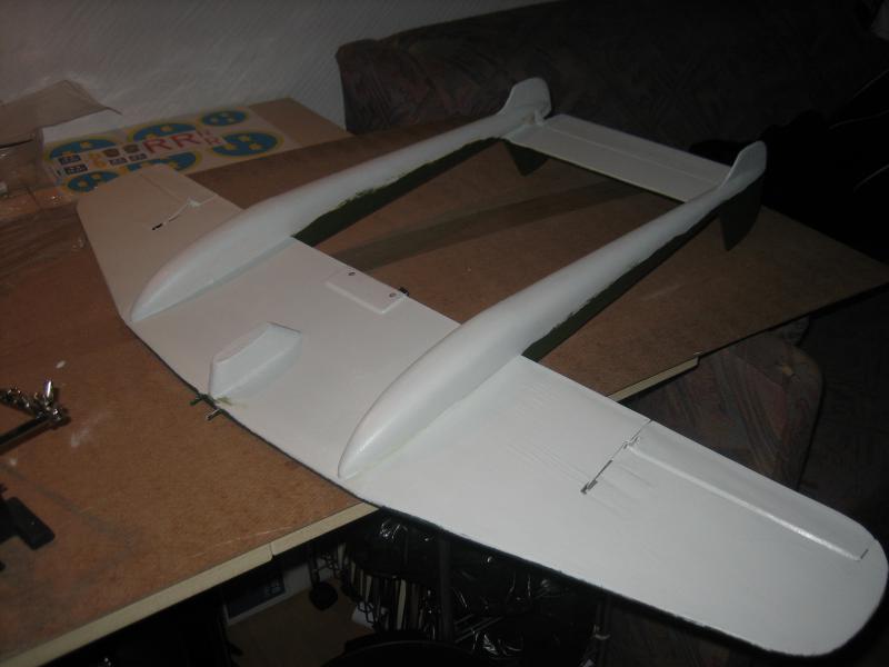

MJD Saab J21
  • Johan Nilsson
    • okt 2010
    • 76
    37-spakare behöver bara bry sig om skevrodergas. ;-)

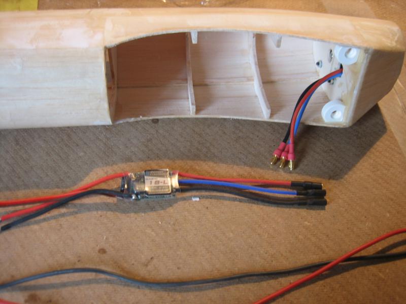

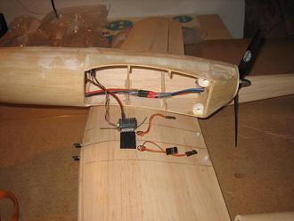

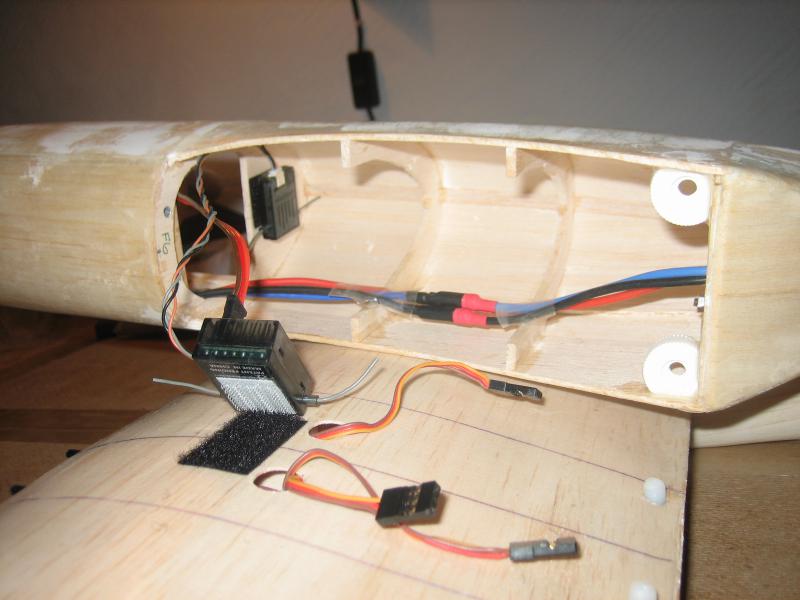

      Byter mitt 45A fartreglage, som jag har haft under motortesterna, till ett 18A.
Namn: IMG_6643.jpg
Storlek: 47,5 KB

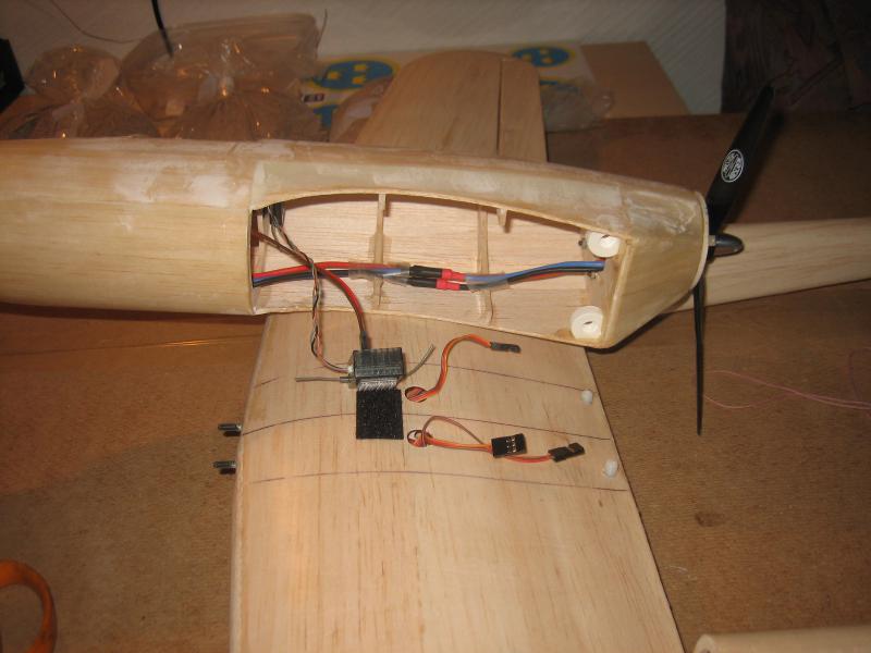

      Har satt fast fartreglage och tejpat kablarna i kroppen. Motagaren blir på vingen. Allt enkelt att komma åt när man delar vinge och kropp.
Namn: IMG_6644.jpg
Storlek: 48,4 KB
      Samma fast i en annan vinkel.

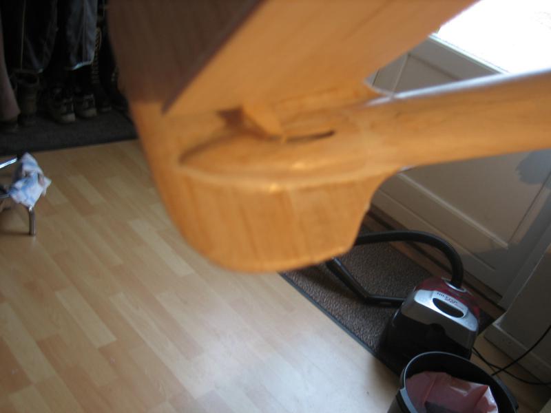

      Orginal hornet på plats. Roderstången är att par mm för lågt, detta gör att det hela går mycket trögt. Servot ligger hela tiden med spänning, pianotråden böjer sig. Roder hornet lossnade senare när jag prövade hållfastheten.
Namn: IMG_6652.jpg
Storlek: 31,0 KB
      Efter ha skurit bort lite material och bytt roderhorn till ett som är lite större, löpte det hela bättre. Limmade naturligt fast hornet med CA :sarcastic:

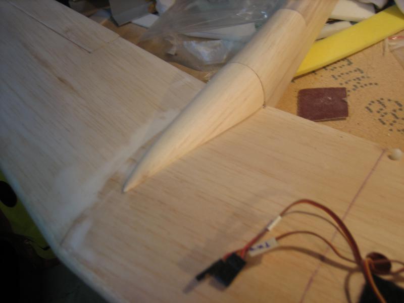

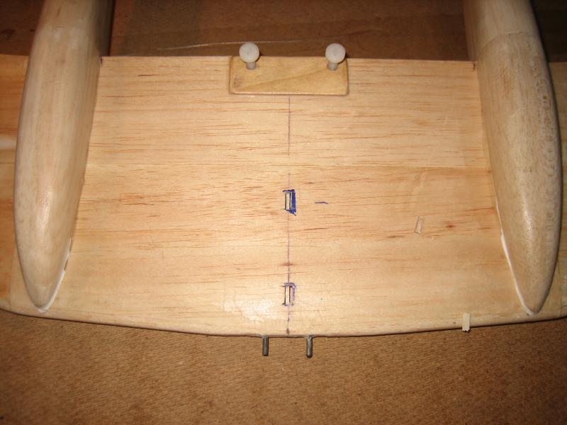

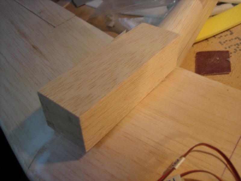

      Här skall bomb balken sitta. Det är ju kast start som gäller!

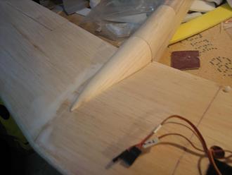

          Efter en vecka med bara arbete var det dags att göra modellen helt klar för den planerade maiden i helgen.
          Tillsnickring av bommarnas översida. Det tog en halvtimma att fixa båda.

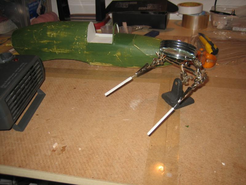

          De små bommarna som skall vara stöd till vindrutorna i cokpitten på snabbtorkning framför elfläkten.

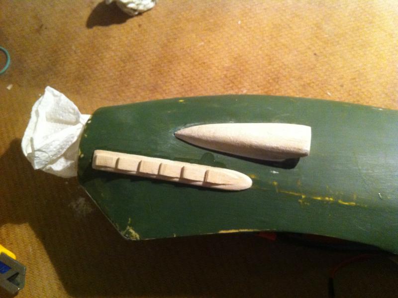

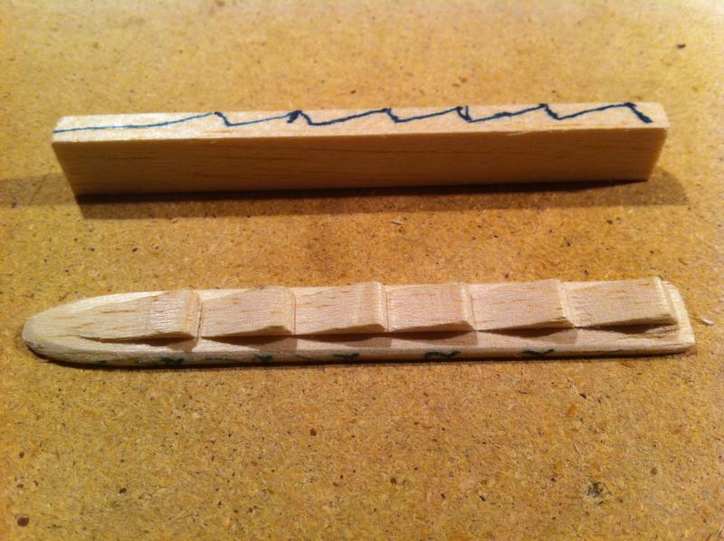

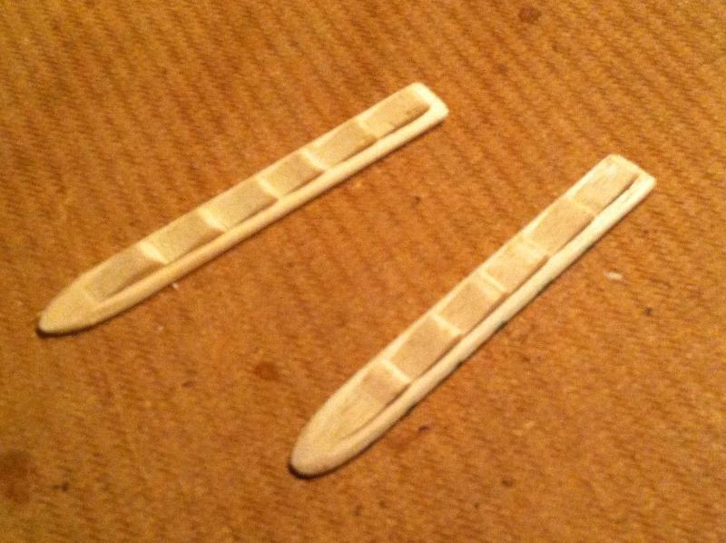

                        Nästa utmaning var skala detaljerna (ett helt nytt område för mig i alla fall).
                        Hur filar man till ett avgassytem av ett balsablock?
                        Hur filar man till ett insug av ett balsablock?
                        Det här med panellinjer, det verkar ju vara på modet nu och hur är det med de där nitarna som skal med?
                        Det var bara att sätta igång och så här blev det:
                        Nästan färdigt avgassystem
Namn: IMG_0273.jpg
Storlek: 73,8 KB
                        Luftintag med spackel...
Namn: IMG_0274.jpg
Storlek: 61,0 KB

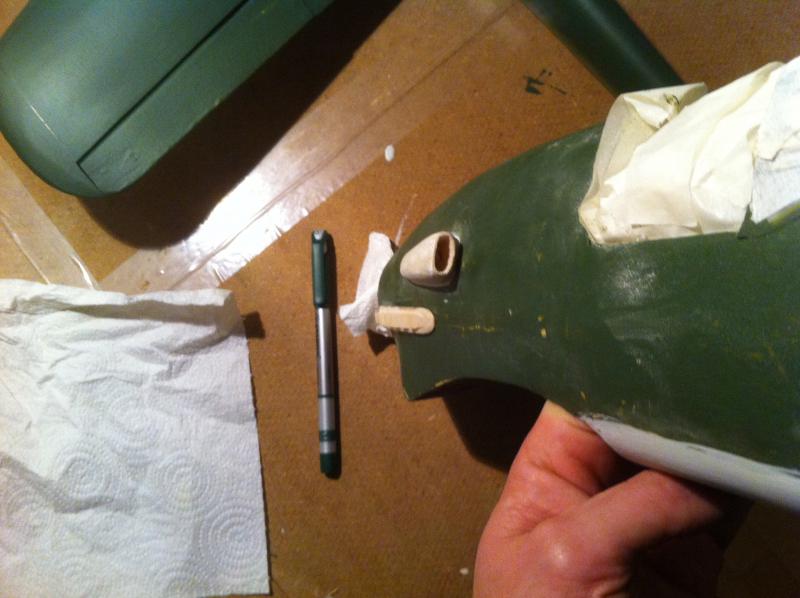

                            Sedan limmades allt på plats med ögonmått och snabblim.
                            Luftintaget är nog skalamässigt lite för stort men det är min motor oxå så det skall nog passa...

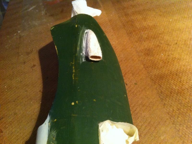

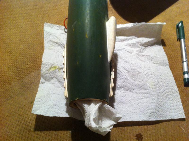

                                Måla o slipa

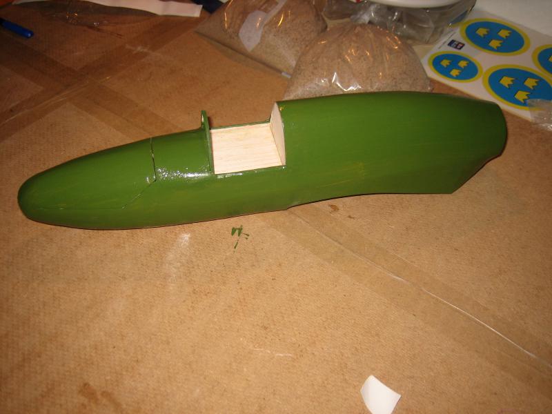

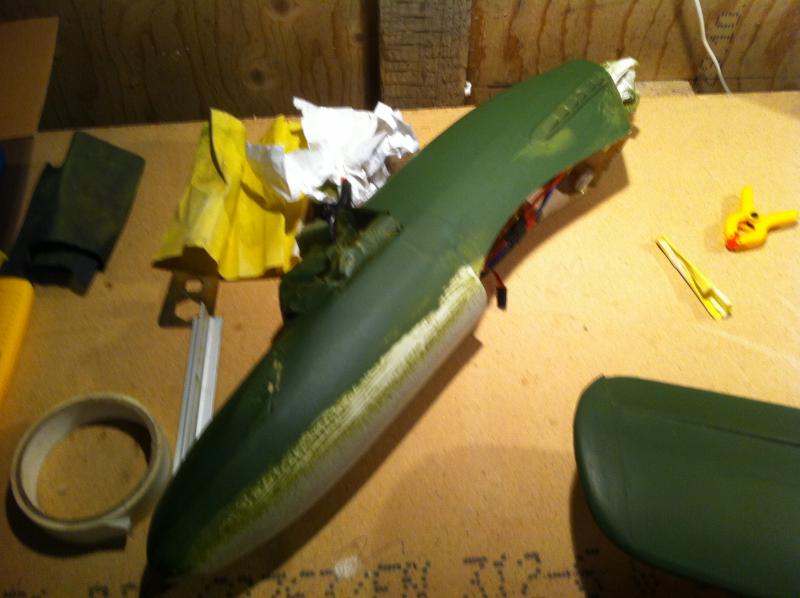

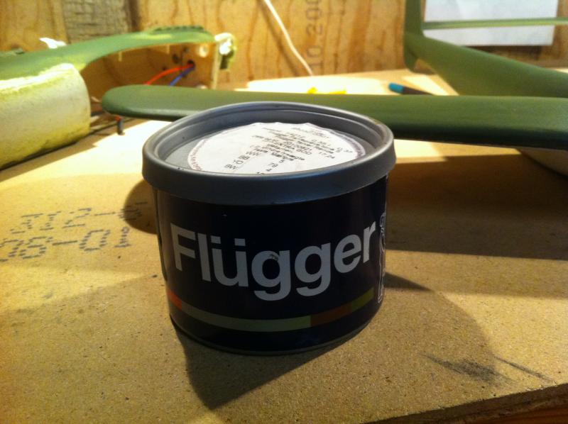

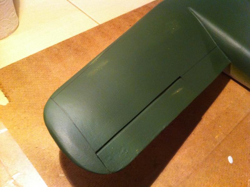

                                Jaha, då är jag inne i måla-eh-skit-för mycket-slipa bort-måla skedet...
                                Sprutmåla med vattenbaserad färg är en konst som jag nu börjar få lite grepp på.
                                Min tummregel är att man blandar i ganska mycket vatten, omkring 30-40%, och målar i flera flera flera lager. Man får passa på med allt vatten som löper lätt.
                                Jag torkar allt med värmepistol, och på med ett nytt lager med färg.
                                En byggfråga till er målingsexperter:
                                Dekalerna, skall de på innan man lägger på lacken eller skal det vara tvärt om?
                                Panellinjerna, före eller efter lackning?
                                Kroppen efter 1 lager färg och lite slipning.

                                Flügger vattenbaserat
