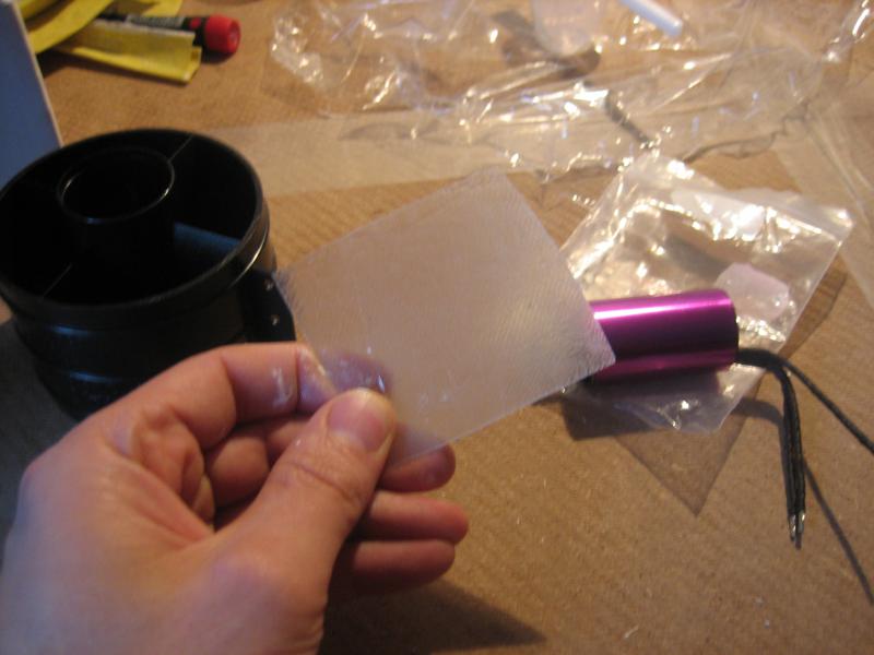

    Idag var det dags för att testa motor set upen.

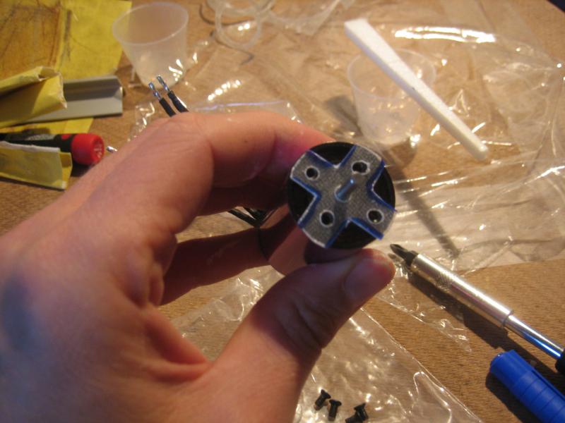

    Min egenhändiga tillverkade isoleringsskiva skulle få bekänna färg.
Namn: IMG_6607.jpg
Storlek: 54,6 KB
    Man tar vad man har.
Namn: IMG_6608.jpg
Storlek: 44,6 KB
    6 lager 80gr glasfiber. Det blev ok.

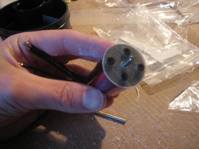

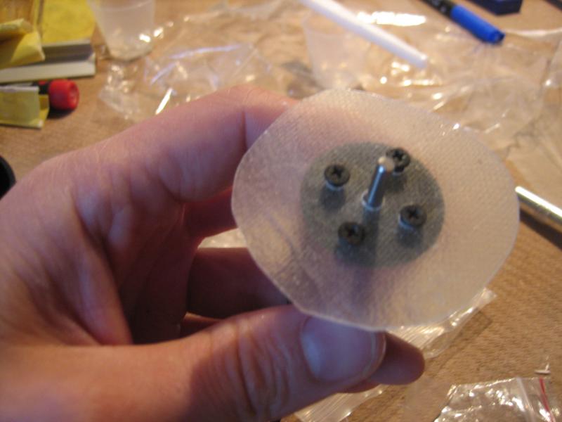

    Handborrar hål för skruvar och axeln.
Namn: IMG_6611.jpg
Storlek: 49,3 KB

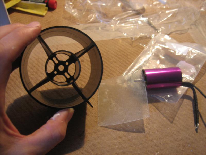

    Klipper till det hela med saxen.
Namn: IMG_6612.jpg
Storlek: 53,0 KB
    Öppnar upp lite så att motorn kan andas bättre.
Namn: IMG_6613.jpg
Storlek: 56,4 KB

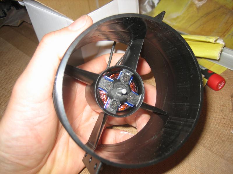

    Motorn tillfälligt monterad för att se att det hela ser bra ut.
    Nu till motortesten.
    Det visade sig att all tid som jag lade ner på att balansera fläkten var spill med tid.
    Axeln i motorn är skev eller så är det dåliga lager. Det kan vara adaptern som inte är helt ok också. Det hela vibrerar fint både med och utan fläkthjul så det blir bara att slänga ihop allt, låsa med loctite och hoppas att allt håller.
    Motorn trivs annars bra med sin isolering, fläkten kommer åt att kyla eftersom det är en luftspalt på ett par mm. Man får köra lite på "tomgång" efter man har landat, så att man kyler ner motorn innan man helt stänger av.

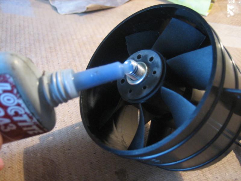

                        Efter ha deppat ihop (tappat lusten), mailat lite med butiken som jag har köpt setupen i, tog jag mig samman och loctite skruvarna till motorn ikväll. Inget upphetsande precis och därför inga bilder.
                        Varför har jag nu gjort detta? Jag fick svaret att det fanns inget att göra... Så jag har nu bestämt mig att sätta ihop allt. Köra lite tester och om fläkten/motorn fortfarande håller, sätter jag in den i min Lansen.
                        Just nu så tycker jag inte om den här fläkten, Marcus har tom sagt att jag skall kasta den åt he...
                        Jag gör ett försök i alla fall...
                        Jonas

                            Lite gänglåsning....
Namn: IMG_6631.jpg
Storlek: 44,0 KB

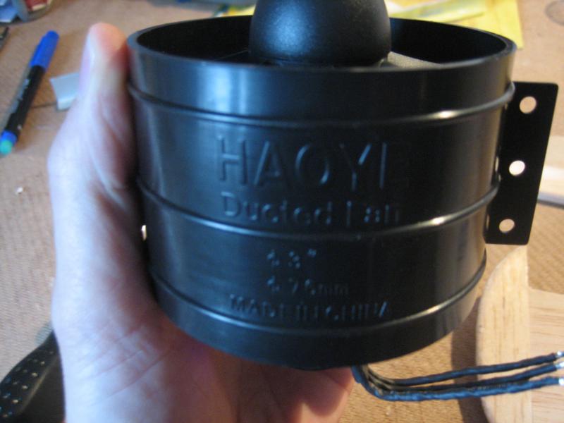

                            Köp inte HAOEY fläktar...

                                Lycka till med bygget i alla fall och sätt inte in en sådan där HAOEY EDF, den kan ni inte balansera upp tillräckligt.
