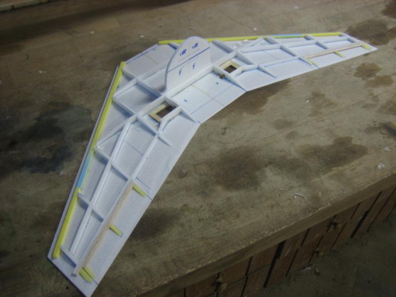

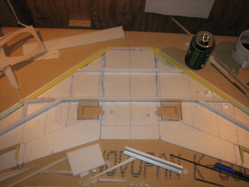

    Vingen byggs upp med godtyckliga spant och balkar.
Namn: IMG_6484.jpg
Storlek: 49,1 KB

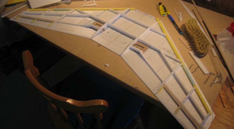

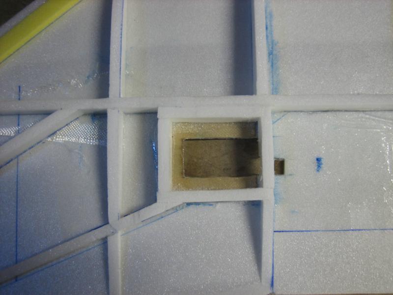

    Jag har förstärkt fästet till ladningsstället.
    Insidan av vingen har fått 80gr glasfiber och en kolfiberstång som "vingbalk".
Namn: IMG_6481.jpg
Storlek: 46,9 KB

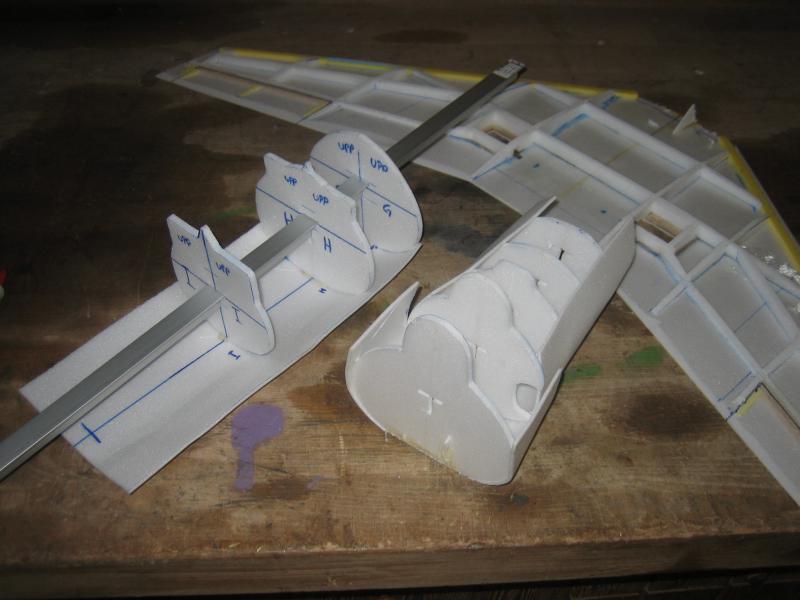

    Alla sektionshalvorna limmade...
Namn: IMG_6482.jpg
Storlek: 46,6 KB
    Testar om det passar...
Namn: IMG_6485.jpg
Storlek: 47,0 KB

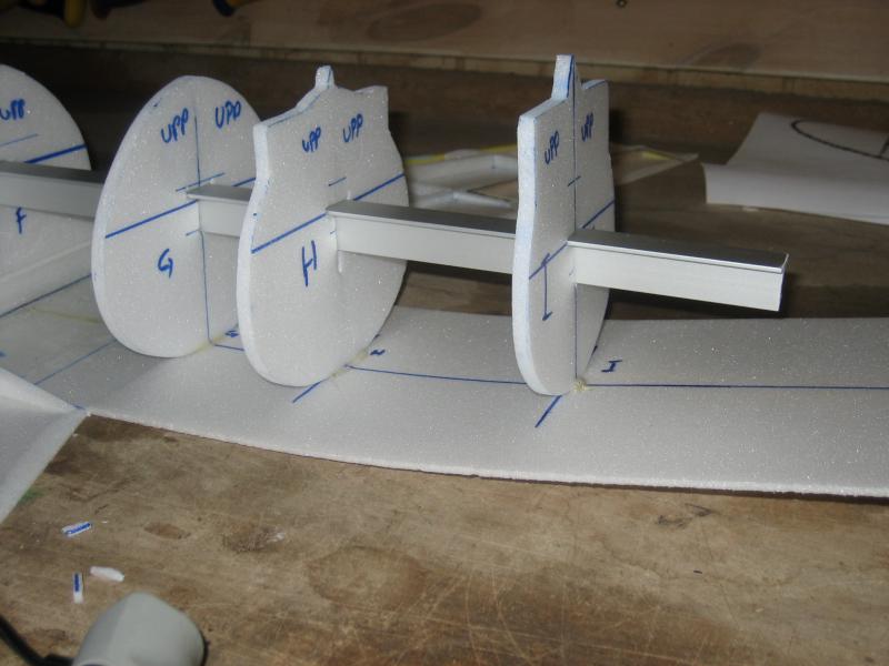

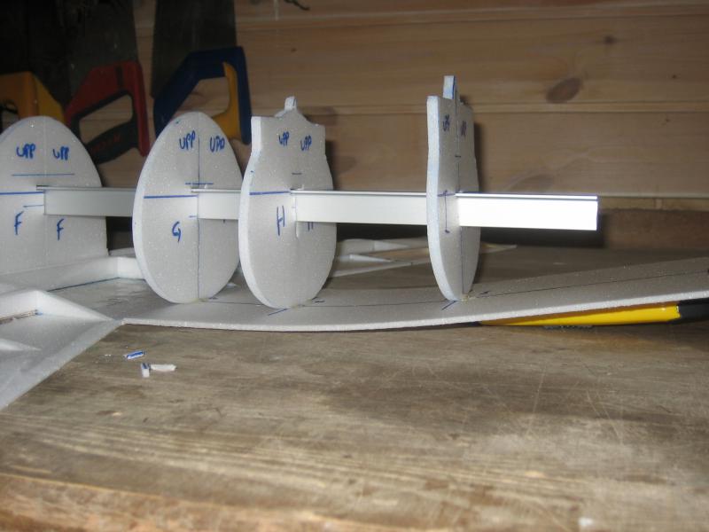

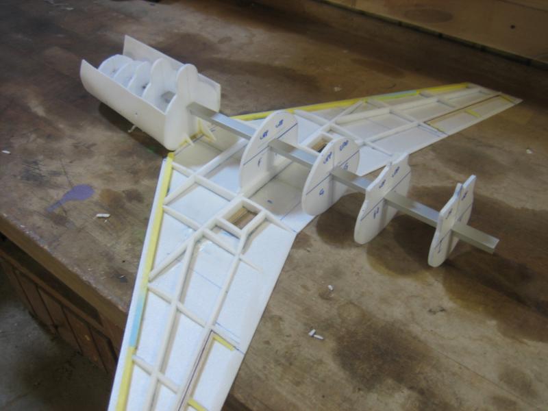

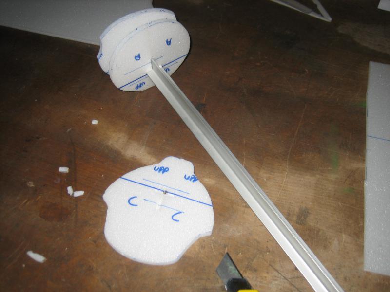

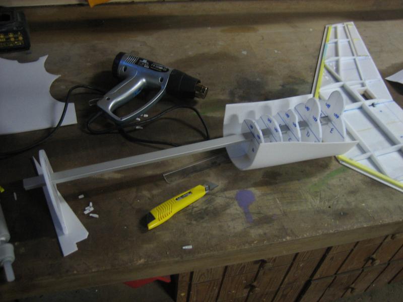

    Byggjigg blev en alu T-profil.
Namn: IMG_6487.jpg
Storlek: 39,2 KB

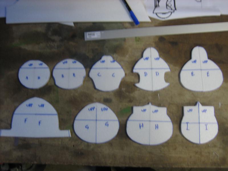

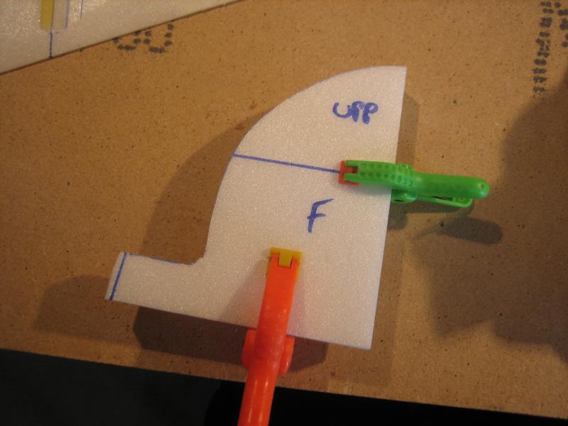

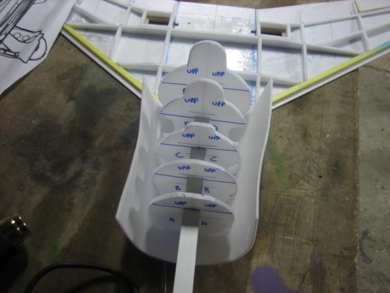

    Framkroppens sektioner markerade enligt ritning.

    Man limmar lite, värmer med värmepistol och limmar lite till...

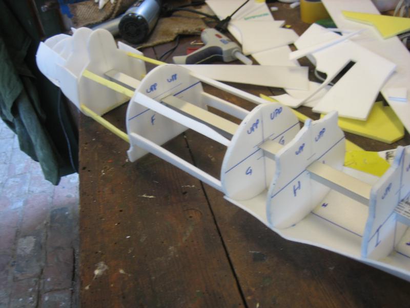

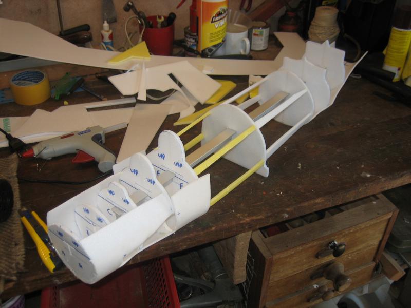

    Framdelen klar. Vill inte limma klart allt. Det skall ju in ett och annat och det blir bara problem om man "stänger locket" för tidigt.

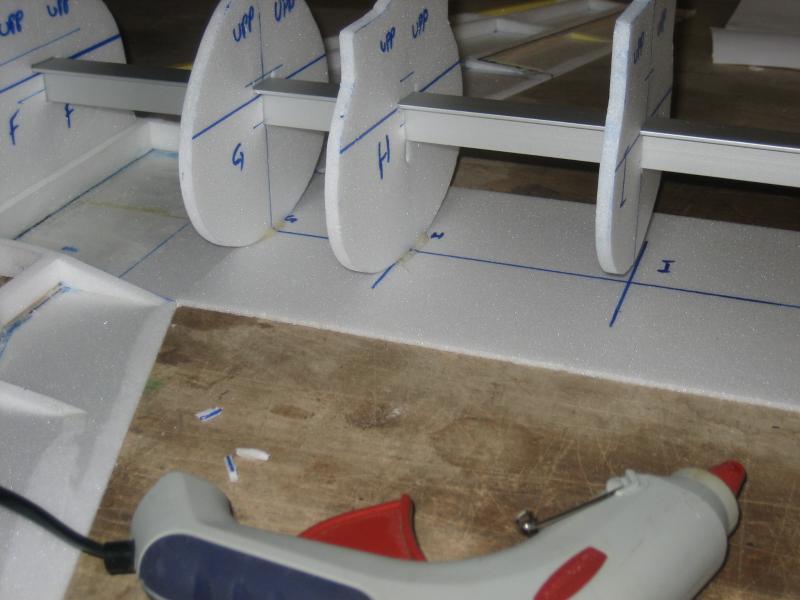

    Så är det dax för bakändan.
Namn: IMG_6497.jpg
Storlek: 47,5 KB
    Grundlimmar längst ner på sektionerna för att hålla fast depornplakningen.

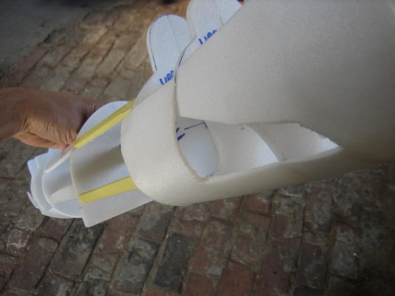

    Kniven som stöd för att få till rundningen i bak.
Namn: IMG_6499.jpg
Storlek: 50,6 KB
ID: 476247Klicka på bilden för större version
Namn: IMG_6498.jpg
Storlek: 56,1 KB

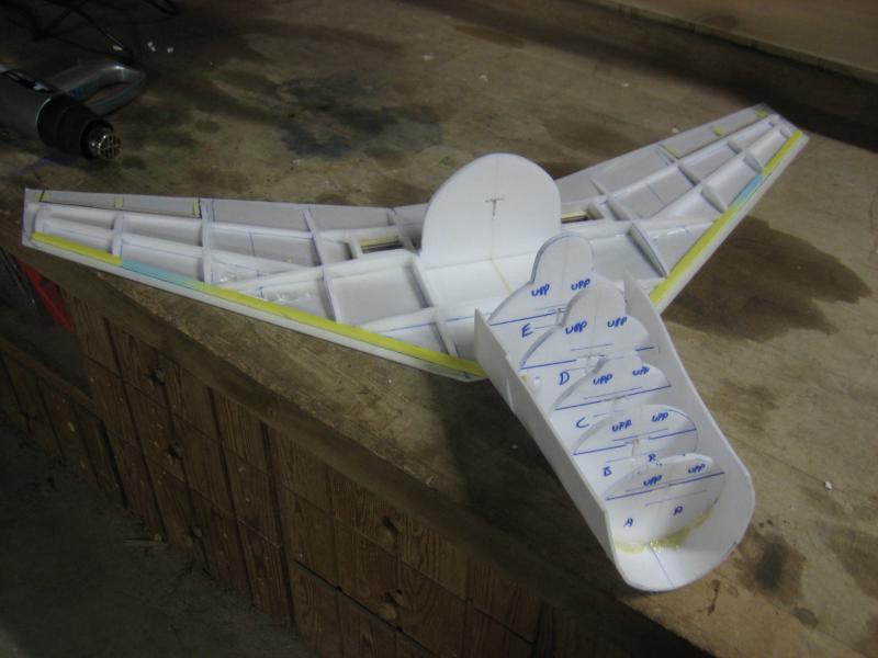

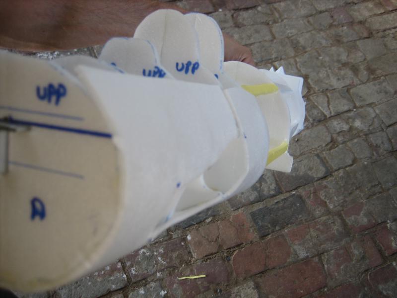

    Limmande på några bitar för att få en hel kropp att arbeta med.
    • jonols
      • 168

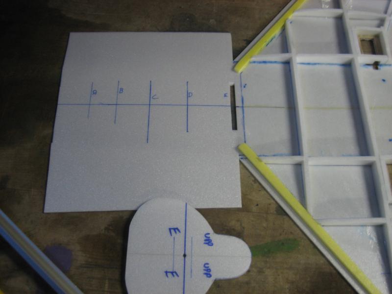

      Det visade sig att kroppen och vingen hade olika skala. Vingen var för liten till kroppen så jag fick justera längden på kroppen lite.
Namn: IMG_6500.jpg
Storlek: 39,9 KB
ID: 476253Klicka på bilden för större version

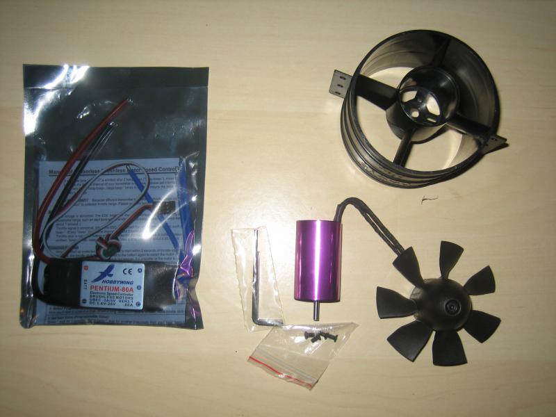

              Det blir motortester på söndag efter att jag har balanserat fläkten och centrerat motorn. Jag hoppas att jag har alla skruvar så jag kan fästa motorn i fläkten.
              Jonas

                Tidsbrist, som ni nog alla känner till eller råkat ut för, drabbade mig idag. Ingen motortest i kväll men jag har i alla fall koll på alla delar som man behöver.
                Här kommer en bild på setupen i alla fall.
Namn: IMG_6575.jpg
Storlek: 48,9 KB

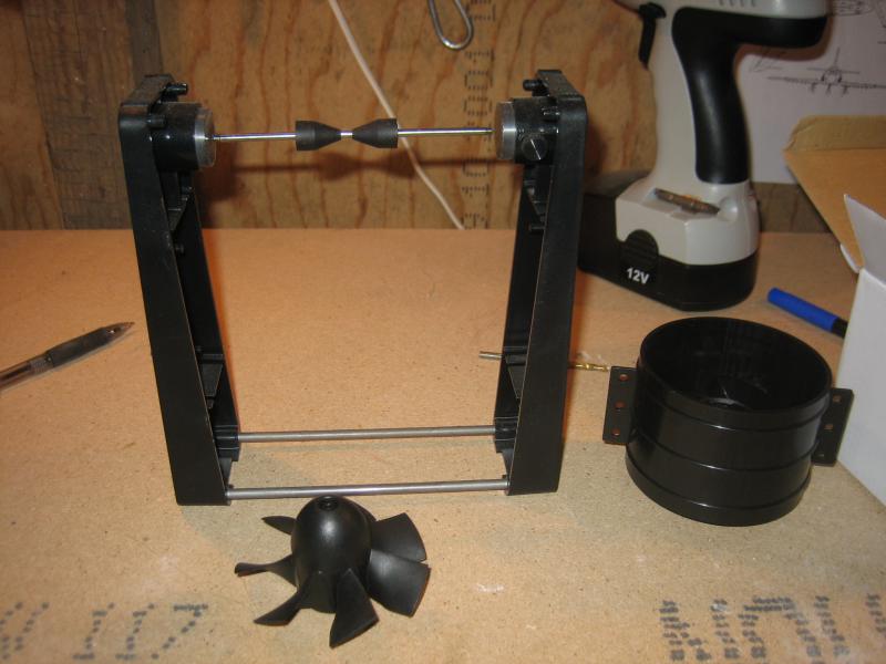

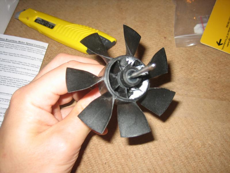

                        Jaha! Jag hann i alla fall sätta fläkten i balaseraren... och inte helt oväntat var det obalans som måste fixas till. Jag skall prova balansera den här fläkten med lite "klet". Sånt där som man sätter upp papper på väggar med. Fixering blir med lim.
Namn: IMG_6581.jpg
Storlek: 52,2 KB
                        Den ultimata balanseraren
Namn: IMG_6582.jpg
Storlek: 52,6 KB
                        Naturligtvis obalans i fläkthjulet... :(

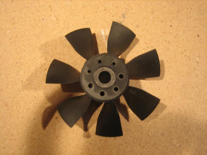

                              Jaha, dubbelhäftande tejp var ju ingen hit, det var för lätt. Jag har ju lite lättspackel, varför inte pröva det istället?

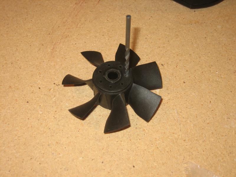

                              Jag började att borra ur lufthålen på den "tunga" sidan. Det var detta jag menade sist, att jag skulle borra lite lätthål.
Namn: IMG_6587.jpg
Storlek: 61,2 KB
                              Jag borrade upp 4 hål (av 7).
Namn: IMG_6589.jpg
Storlek: 49,2 KB
                              Det går att se skillnad, undrar om det kommer att märkas på balansen?
                              Efter lite pill med spackel här och var, så blev jag till slut nöjd. Nu stannar fläkten med olika vinklar, det är inte alltid samma sida ner...
