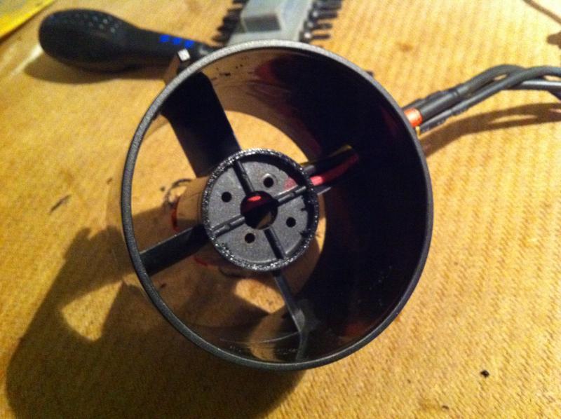

        Jag vill bara varna er andra för att köpa HAOYE 77mmEDF, ni har sett hur det har gått med min.
        Man ser inte att motorn rör sig, men man kan höra det...

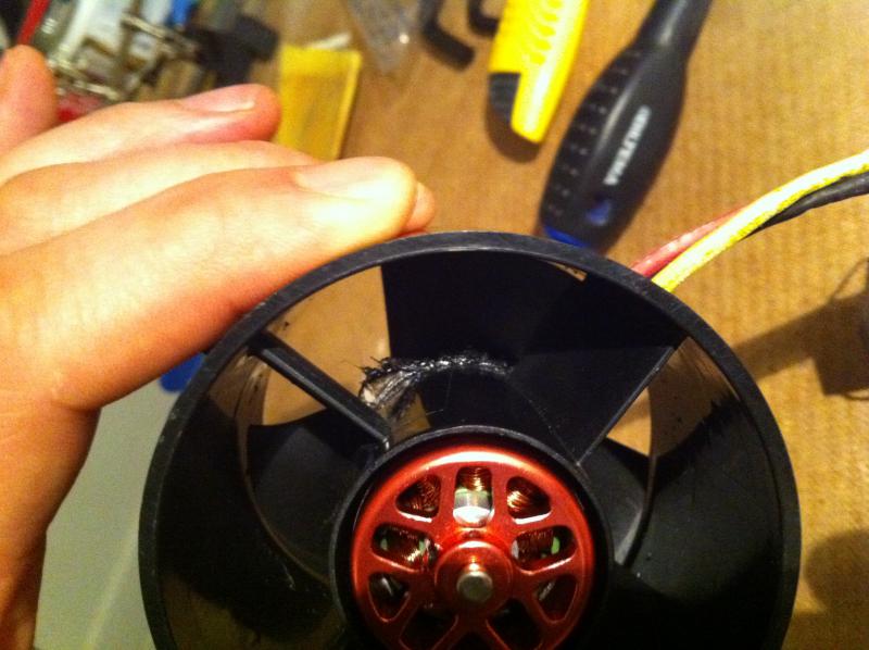

        Här kan ni spana in hur ocentrerad hubben är.

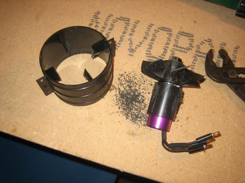

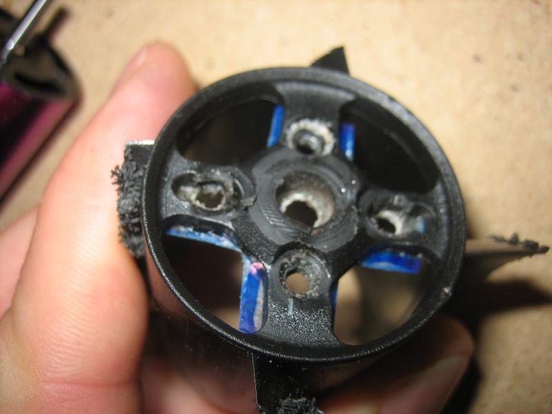

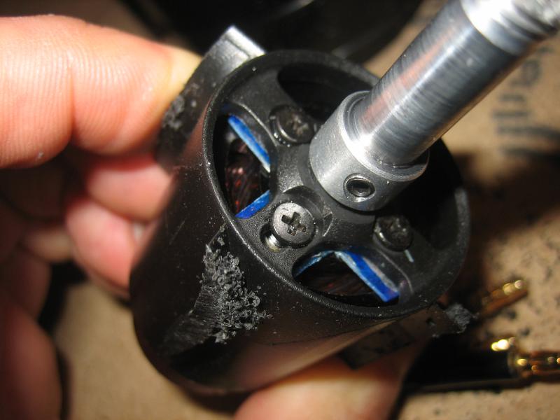

          Efter lite pill fick jag ut motorn ur fläkten...
Namn: IMG_6659.jpg
Storlek: 72,8 KB

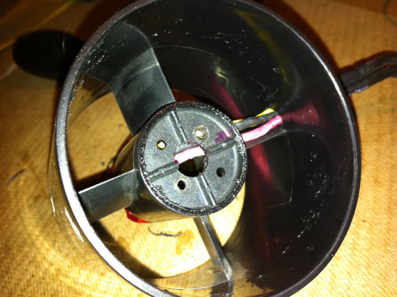

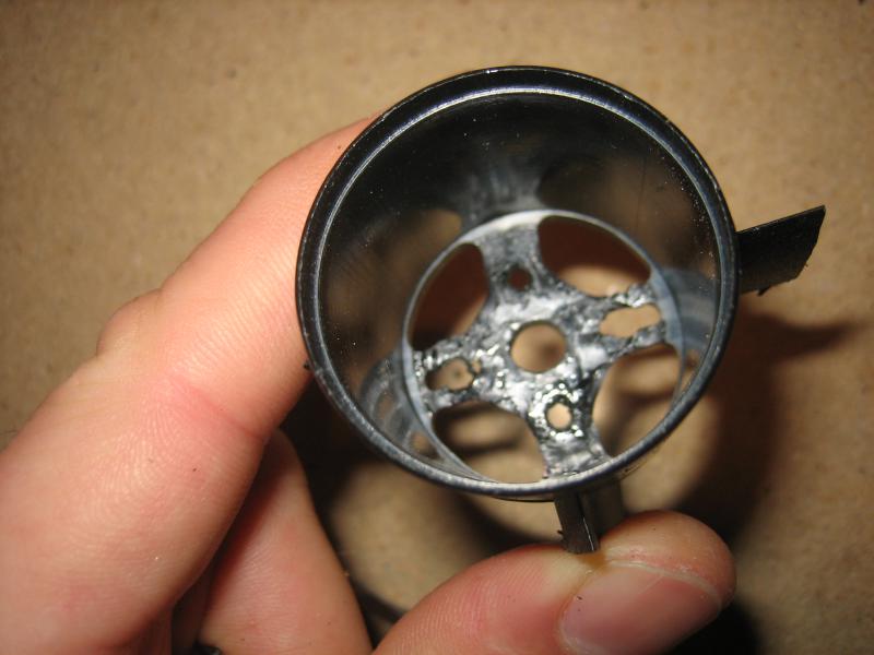

          Efter lite mer skruvande kunde man tydligt se hur värmen från motorn har smält plasten.
Namn: IMG_6660.jpg
Storlek: 49,5 KB
ID: 477807Klicka på bilden för större version
Namn: IMG_6661.jpg
Storlek: 43,6 KB
ID: 477808Klicka på bilden för större version
Namn: IMG_6663.jpg
Storlek: 44,4 KB
          Det var bara att slänga skiten.
          Skall man använda denna fläkt så skall man ha en motor med lägre Kv än den som RCflight rekomenderar. Då kanske man klarar sig från värmeproblemet, att hubben var ocenterad var väl att jag hade lite otur, det finns andra som säkert har mer possitiva upplevelser med den här fläkten.

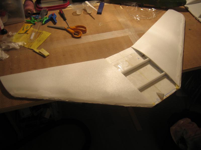

          I brist på annat så slog jag ihop vingen och spacklade framkanten...

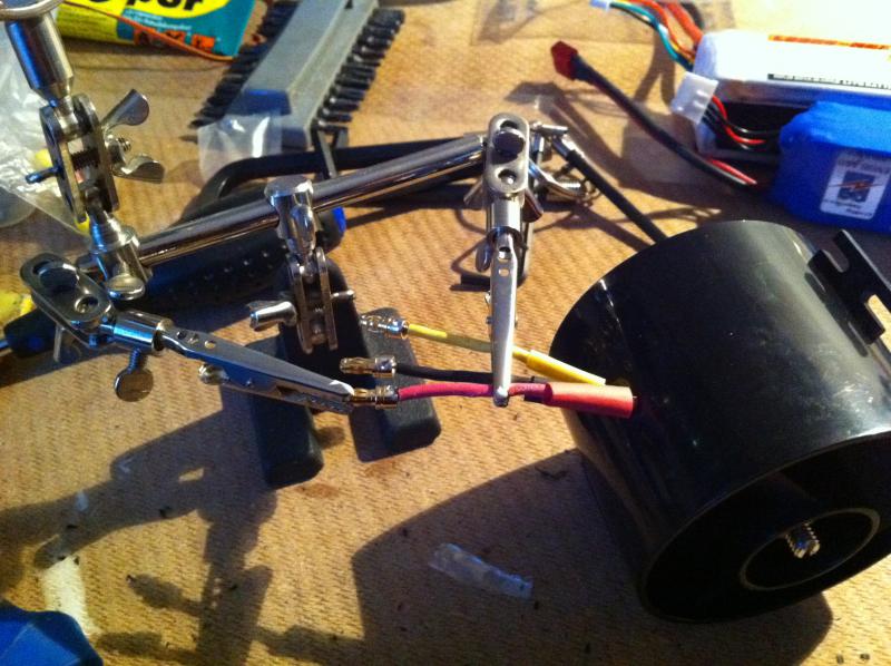

                Då var det dax med en liten uppdatering.

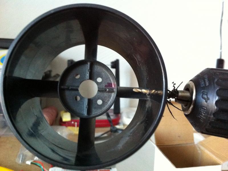

                Jag tänkte att jag skulle pilla ihop HK fläkten idag och se om den var bättre.
                Efter lite balansering, det behövde borras lite för att få till det, men det var inte så farligt.
Namn: IMG_0125.jpg
Storlek: 57,3 KB
                Motorn jag skall testa är en outrunner, så det blev till att borra lite för att kablarna skulle kunna hitta ut.
Namn: IMG_0126.jpg
Storlek: 52,3 KB

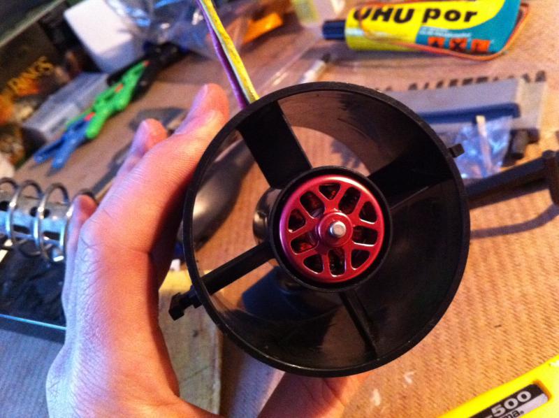

                Sedan var det bara att löda fast kontakter och sätta dit fläkten.
Namn: IMG_0127.jpg
Storlek: 72,5 KB
ID: 478456 Klicka på bilden för större version
Namn: IMG_0129.jpg
Storlek: 80,3 KB
                Vid min provkörning så var fläkten HELT VIBRATIONSFRI. Allt satt fast, motorn var kall och fin. Nu har jag inte gjort några fulltester, jag höll fläkten med handen så det var max mellan gas, typ.
                Dock har jag problem med fartreglage och motor. Motorn hugger innan halvgas och det skall väl ha med timingen att göra. Jag lade inte ned någon större arbete på att testa olika setuper. Jag bara bytte fartreglage och det blev lite bättre men det hugger fortfarande. Är det någon som vet vad det skall vara för timing på en sån här motor? Jag hittar det inte själv.
                Kommentarer och tips motages gärna om detta eftersom jag inte alls kan någonting inom detta område.
                Det var allt för nu.
                Jonas

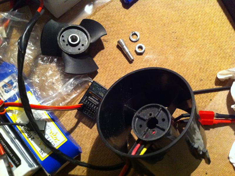

                  Idag skulle jag se lite närmare på vad det är för fel på min setup. Motor, fartreglage eller tom batteriet, vad kunde felkällan vara? Det var ju något som hade luktat sist och jag ville se vad det kunde vara för något.

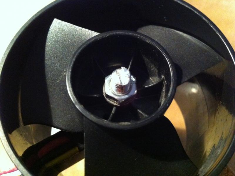

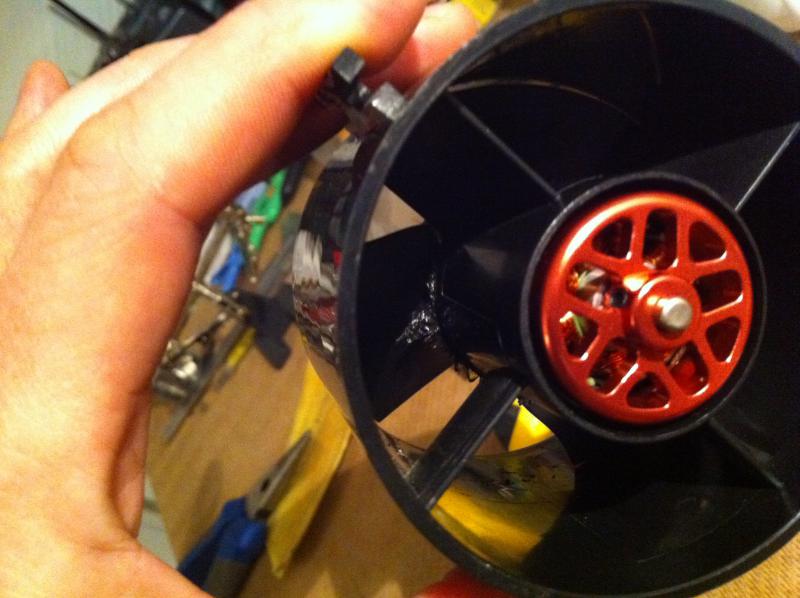

                  Det kunde vara den där tejpbiten som sitter runt motorn för att skydda den mot rost, men ak vad fel man kan ha.
                  När jag tittade in i fläkten så såg det lite konstigt ut, som ni själva kan se.
Namn: IMG_0130.jpg
Storlek: 56,3 KB
                  Om ni inte ser det så kommer det en bild till.
Namn: IMG_0131.jpg
Storlek: 60,4 KB
                  Vad f-n, hur har den där tejpen hammnat där?!
                  Och vad konstig den ser ut!
                  Det var bara att plocka isär allt, igen.

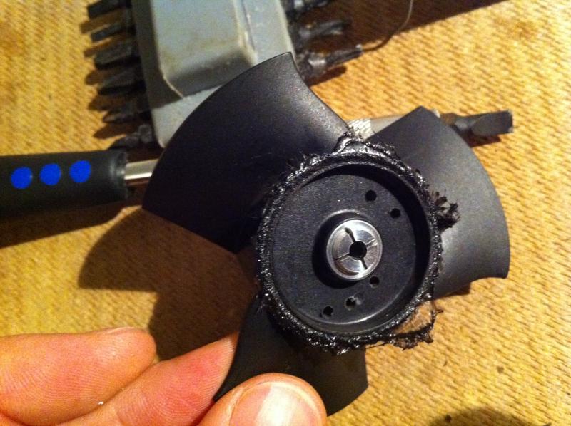

                  Nu var det inte tejpen som hade lossnat, det var helt enkelt fläkthjulet som hade pressats upp mot motorn. Ni ska komma ihåg att detta är en "pusher fläkt".
                  Så här fin var fläkten
Namn: IMG_0132.jpg
Storlek: 74,7 KB
                  Motorfästet hade fått samma behandling och smält plast hade sprutat ut på väggarna.

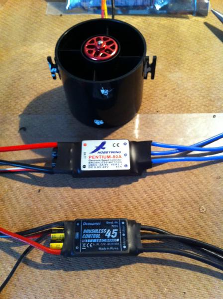

                    Istället för att beskriva alla olika inställningar som har provats så får ni resultatet direkt. Ett 4S 2200MhA LiPo användes i hela testet.
                    OBS! Allt är oerhört oventenskapligt genomfört.
Namn: IMG_0147.jpg
Storlek: 47,9 KB
                    HobbyWing 80A
                    42A
                    550W
                    Timing: High
                    Start up: Normal
                    Det tog ett tag att hitta en inställning som passade motorn, men nu är den helt perfekt.
                    Graupiner 45A
                    38A
                    460W
                    Inga inställningar behövdes justeras, ren default. Uppfattar dock att motorn verkar gå lite mjukare.

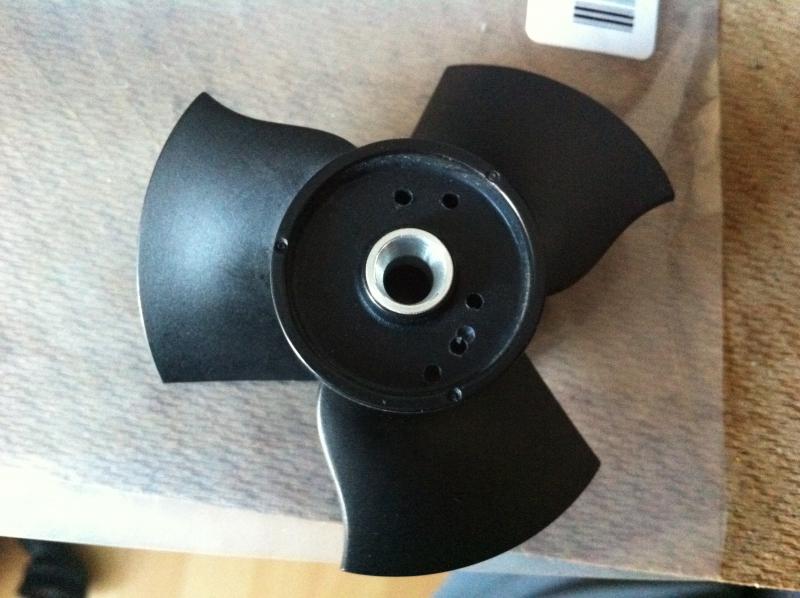

                            Hej igen!
                            Jag har sedan en tid arbetat med drivlinan eftersom den inte har varit helt perfekt. Motorn har haft lite märkliga vibrationer och det har varit svårt att få den att gå på max.
                            Jag har hela tiden utgått från att det hela har haft med timing att göra men jag har nu knäckt nöten.
                            Det var helt enkelt axeln som roterade inne i propeller adapten och då kunde fläkthjulet inte följa med.
                            Jag har nu ruggat axeln, lagt lite gänglåsning på den samma och dragit åt muttern så hårt det nu gick tills aluminiumet i axeln gav vika.
Namn: IMG_0651.jpg
Storlek: 50,4 KB
                            Ny testkörning visar at motorn drar 37 A och 501 Watt med ett 4S 2250mha batteri. Den går nu 97% felfritt men detta bygge är bara en prototyp, så det gör inget om det hela går i bakken. Jag kommer att pilla lite med modellen senare i höst.
