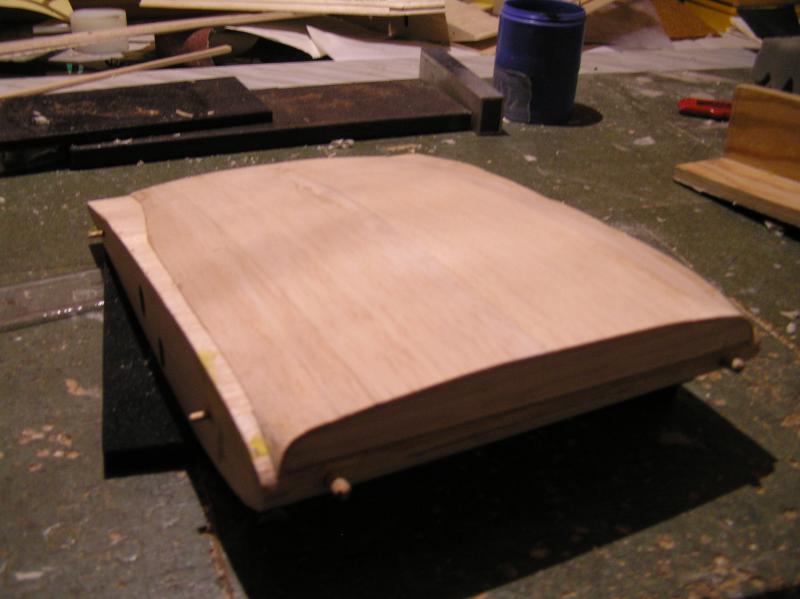

      Mittsektionen av vingen:
Namn: P1040369.jpg
Storlek: 48,1 KB

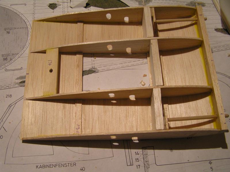

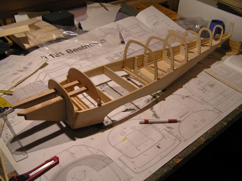

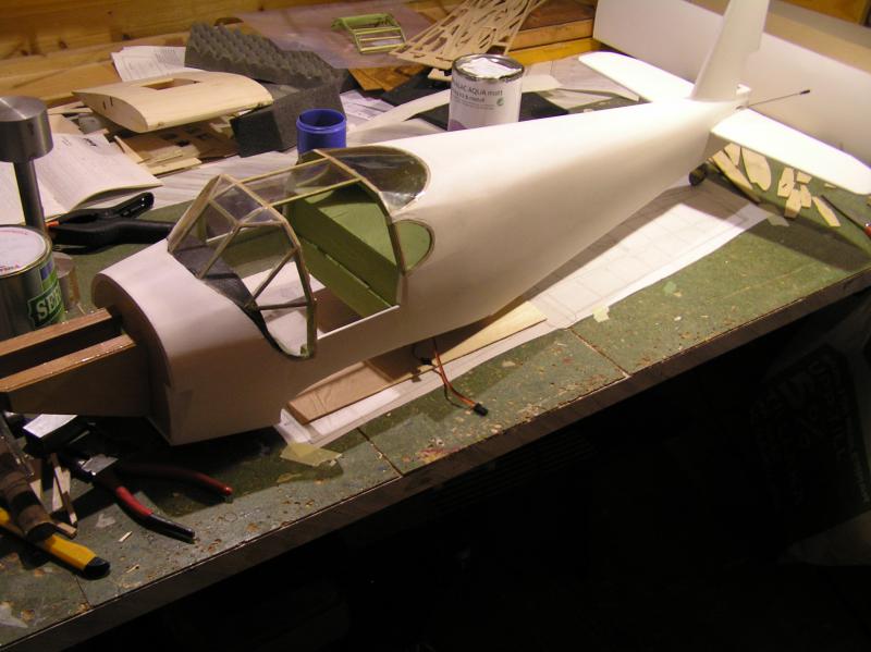

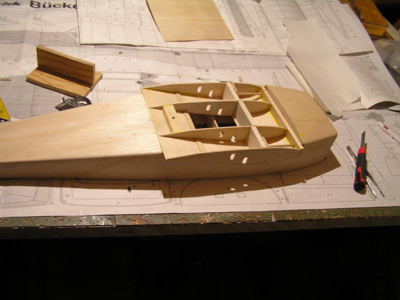

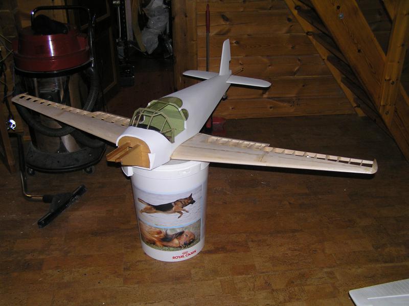

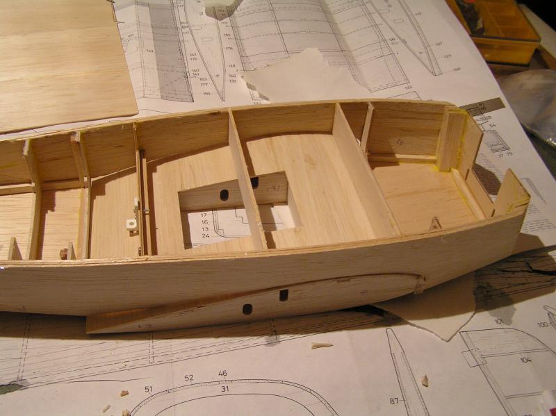

      Kroppen är kommen en bit på väg också:
Namn: P1040370.jpg
Storlek: 56,9 KB

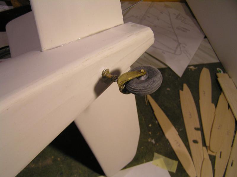

      Sporrhjulet:
Namn: P1040372.jpg
Storlek: 32,4 KB

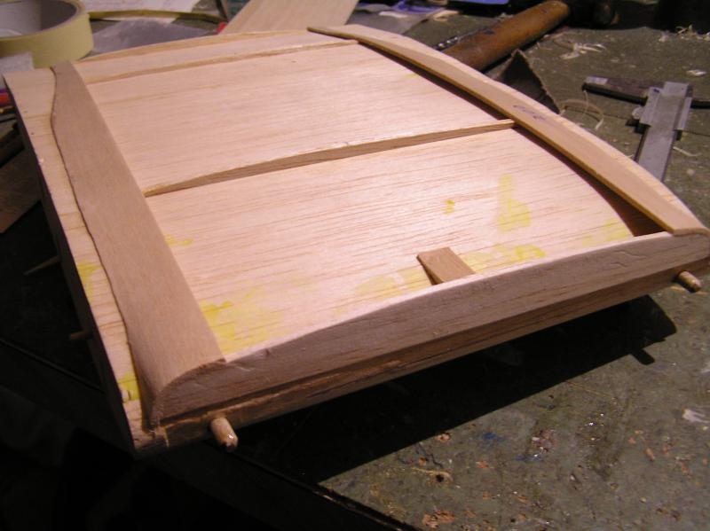

      Dörrarna också förberedda,
      vilket jäkla skatbo att bygga kabinen.
Namn: P1040373.jpg
Storlek: 53,6 KB

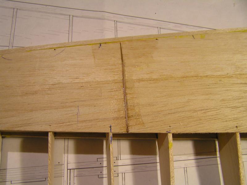

      Vänster vinge påbörjad.
      När jag lossade den från byggbordet
      kändes det ju väldigt bra...
      tills jag upptäckte att va fan det var ju en komage
      på 4mm på den.
Namn: P1040375.jpg
Storlek: 52,4 KB
      Då kändes det som att fy fan jag skiter i det här eländet.
      Lämnade det hela tills nästa dag.
      Efter att tänkt till o bollat olika alternativ så...
      med ett raskt snitt med
      kniven så delade jag den övre plankningen på vingen o
      fyllde ut med en tunn plywoodremsa så jäklar i min lilla låda
      blev den fan spikrak!
      Se bilden.
Namn: P1040377.jpg
Storlek: 50,4 KB

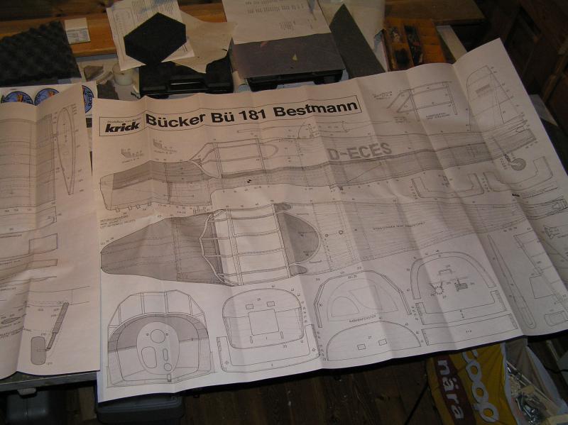

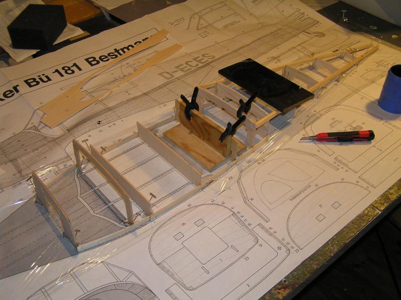

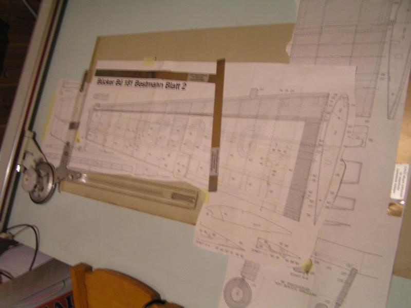

            Ritningarna till denna maskin är utomordenligt bra!
Namn: SK25 110107 01.jpg
Storlek: 37,7 KB

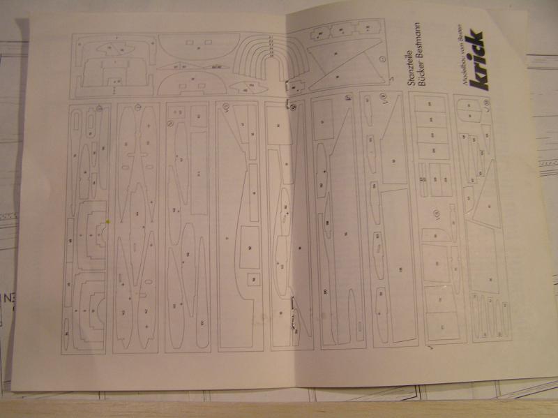

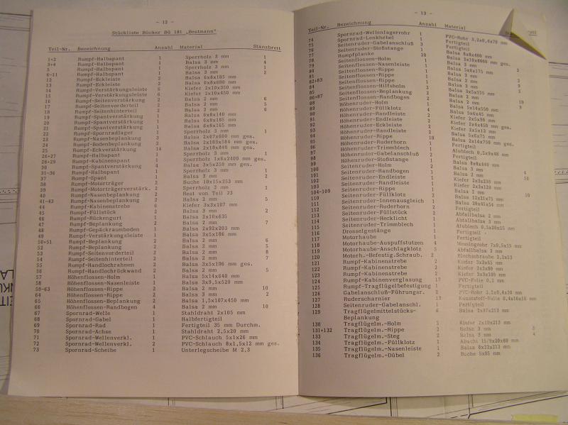

            Angående bygganvisningen:
            Det finns 2 bra delar i den.
            1: Översikten på de stansade flaken.
Namn: SK25 110107 02.jpg
Visningar: 2
Storlek: 40,2 KB
            2: Stycklistan.
Namn: SK25 110107 03.jpg
Storlek: 65,8 KB
            Resten av bygganvisningen kan lämpligtvis
            stoppas direkt i braskaminen så ger den iaf nån nytta....

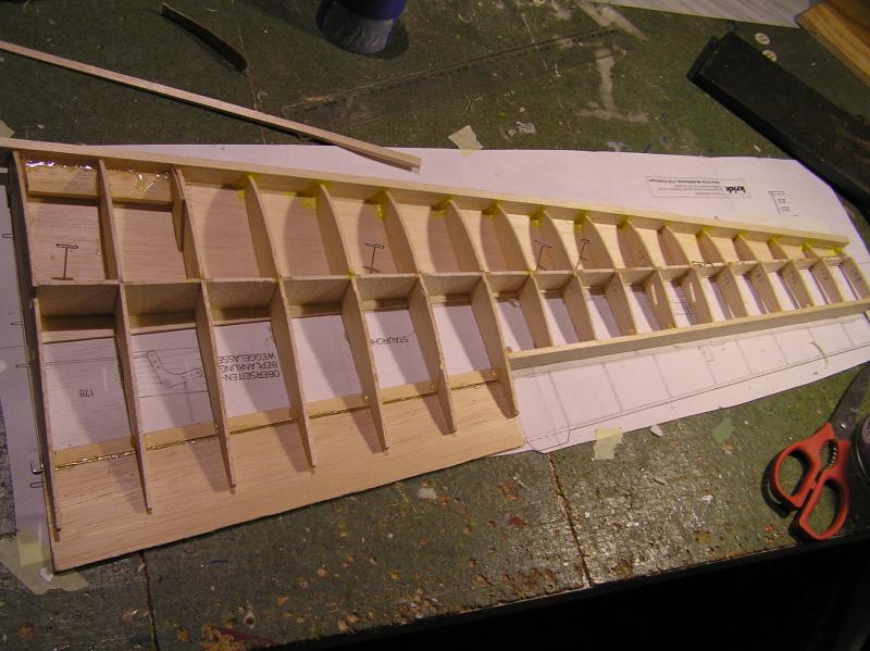

            Dags att sätta igång med höger vinghalva då...
Namn: SK25 110107 04.jpg
Storlek: 51,3 KB

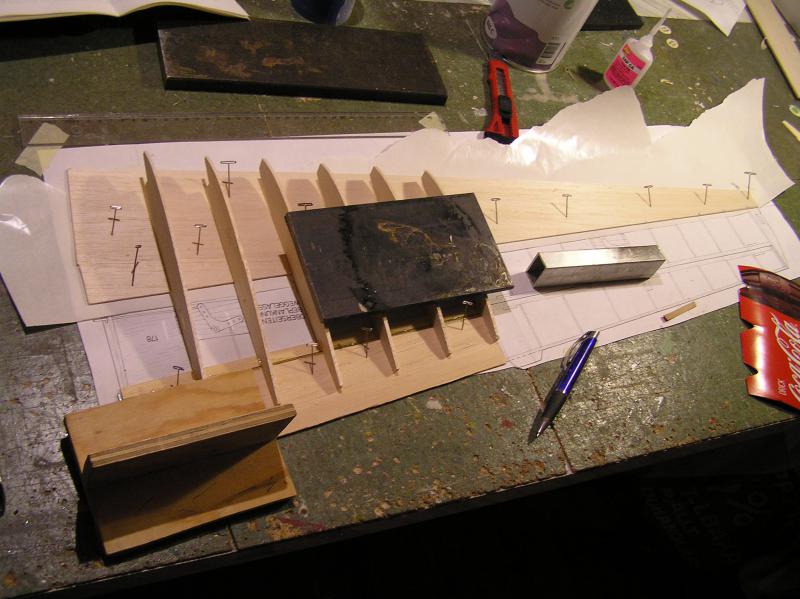

            Spryglar limmas in på plankning o flaps.

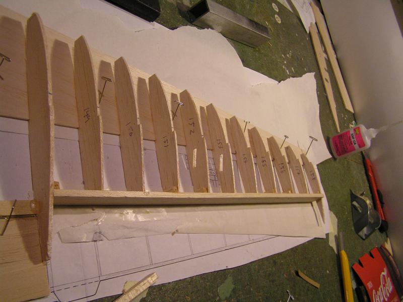

Namn: SK25 110107 05.jpg
Storlek: 67,8 KB
            MVH Kent

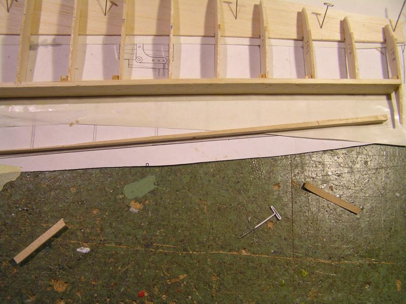

                Mera spryglar nu på plats.
                Här syns kanske den 4mm washout
                som jag lägger in.
Namn: SK25 110108 01.jpg
Storlek: 54,7 KB
                Använde distansen som syns i nedanför vingbakkanten på bilden.
Namn: SK25 110108 02.jpg
Storlek: 74,4 KB

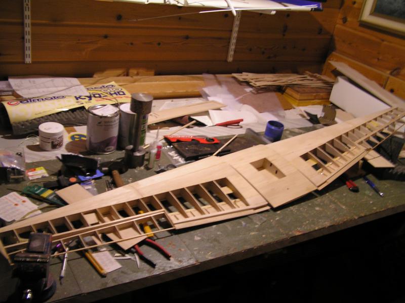

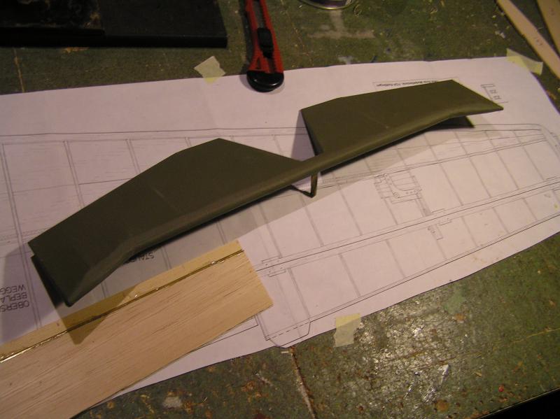

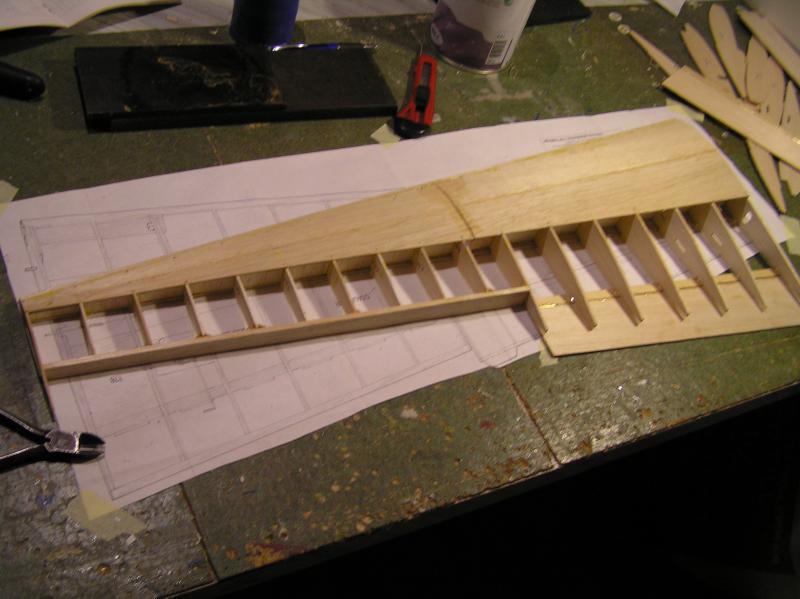

                          Nu har jag gjort lite till på
                          denna apparat.
                          Höger vinghalva.
Namn: Vingbygge (1).jpg
Storlek: 72,5 KB

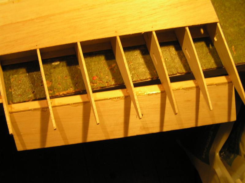

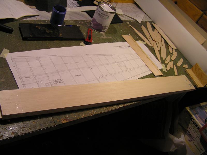

                          Lägger ut vingbitarna för att kolla...
Namn: Vingbygge (2).jpg
Storlek: 64,6 KB

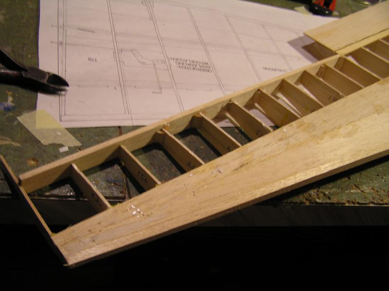

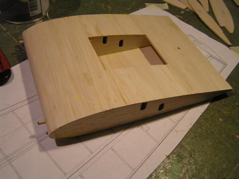

                          Mittsektionen ha r en ganska komplicerad
                          undersida, lite funderande innan jag fick till det...
Namn: Vingbygge (3).jpg
Storlek: 52,0 KB
                          Men till slut löste det sig.

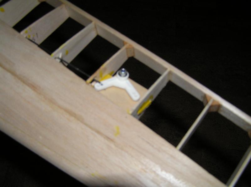

                          Använder den gammaldags lösningen som
                          Krick föreskriver till skevroder o samma till klaffarna...
Namn: Vingbygge (6).jpg
Storlek: 32,5 KB
