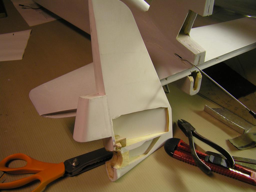

              Tänkte ju att nu var det dags att få börja med lite av
              det som jag tycker är det lite roligare jobbet, målningen....

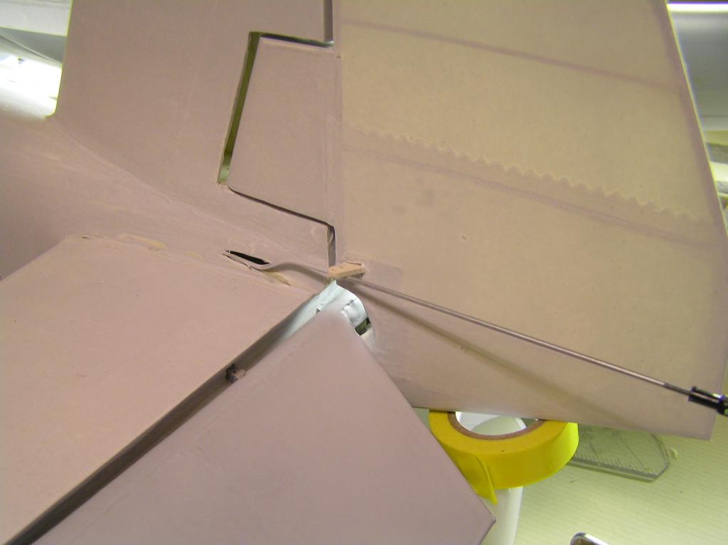

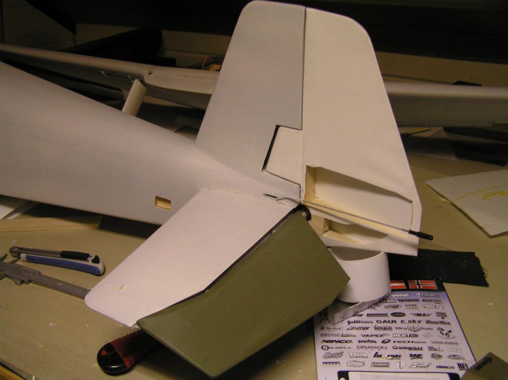

              Men inte f-n heller, upptäckte att hödroder o sidroder
              kolliderar med varann.
              Dessutom satt sidroderhornet i vägen för höjroderutslaget!
              Detta trots att jag gjort enl ritningen, men man
              skall förstås testa att allting lirar ihop innan man utropar hurra!
              Lite bilder då...
              MVH Kent

                  Har börjat att fixa problemet,
                  slipat ut urtag i sidrodret efter att
                  ha lagt in förstärkningar i detsamma...

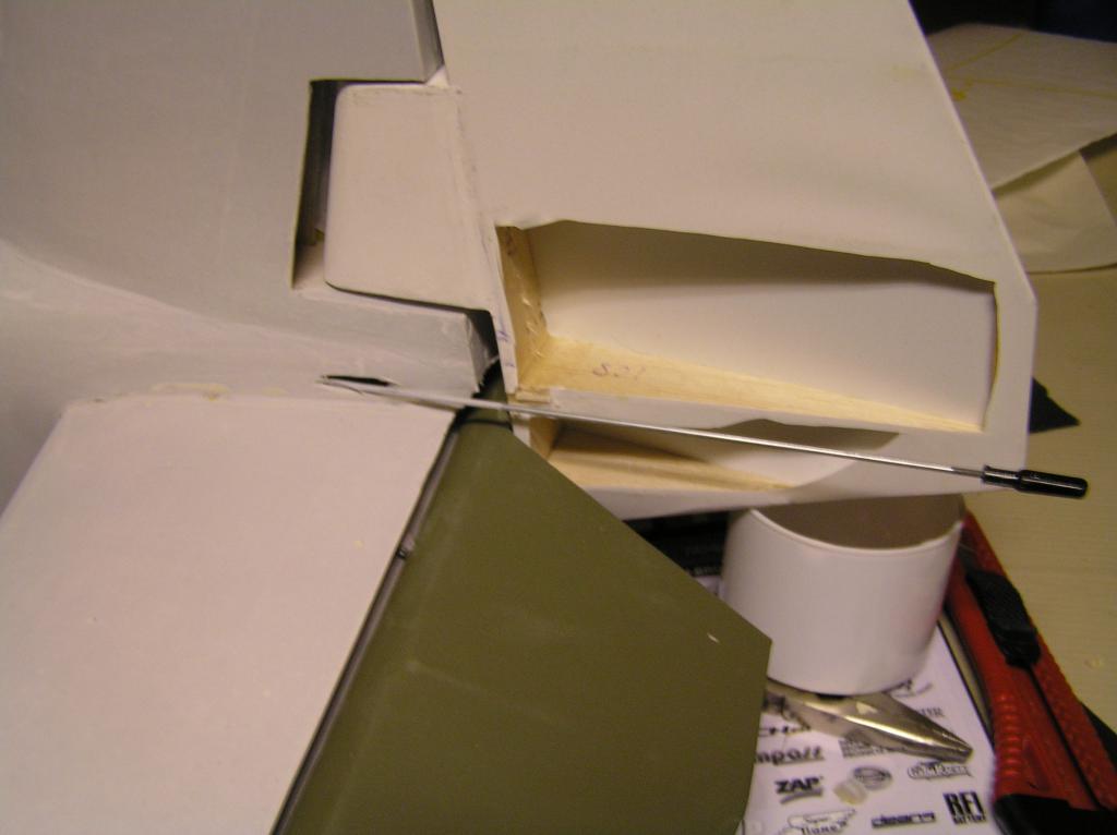

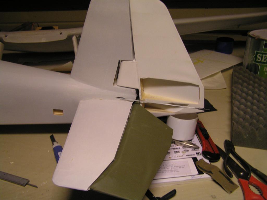

                        Lite löjlig uppdatering typ,
                        jag har skruvat i en skruv.
                        Nej men har fått tummen ur o fixat det ovannämnda
                        problemet med kolliderande sida o höjd.
                        Uppflyttat roderhorn...
Namn: 12-02-08-01.jpg
Storlek: 66,6 KB

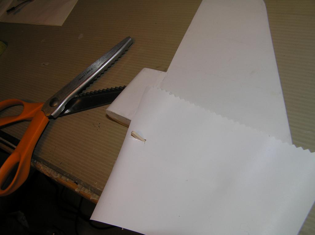

                        Klart för inklädning igen då,
                        skaffade en sick-sacksax för ett tag sedan.
                        Det ska ju synas att det är lappat o lagat.....

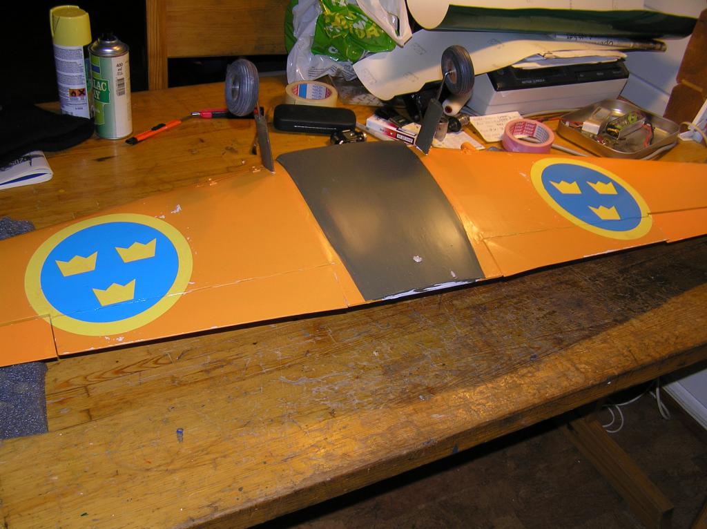

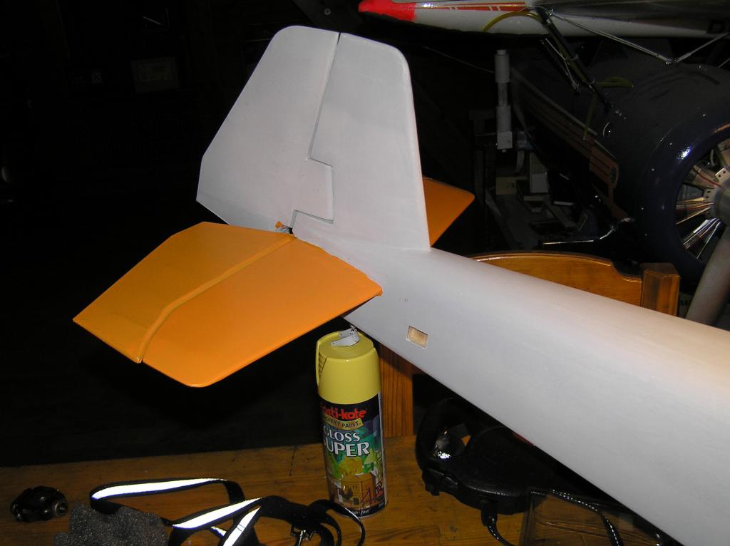

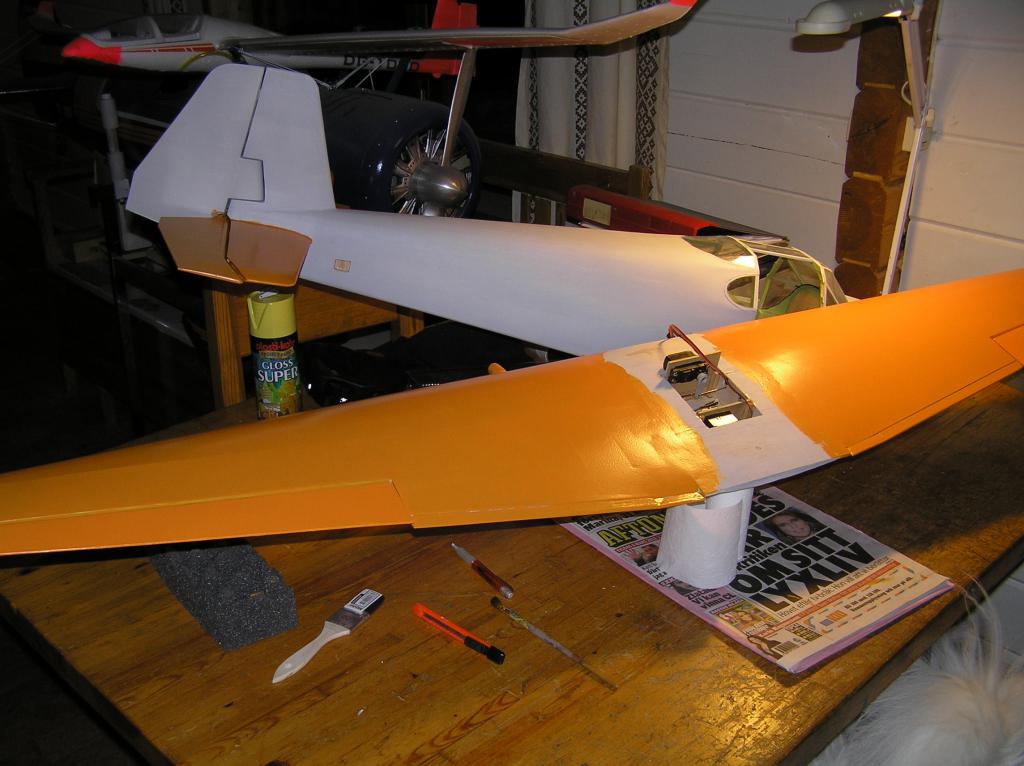

                              Ja så har målning av SK 25:an påbörjats.
                              Jo jag vet att den oranga färgen är nog
                              inte på pricken rätt nyans men....

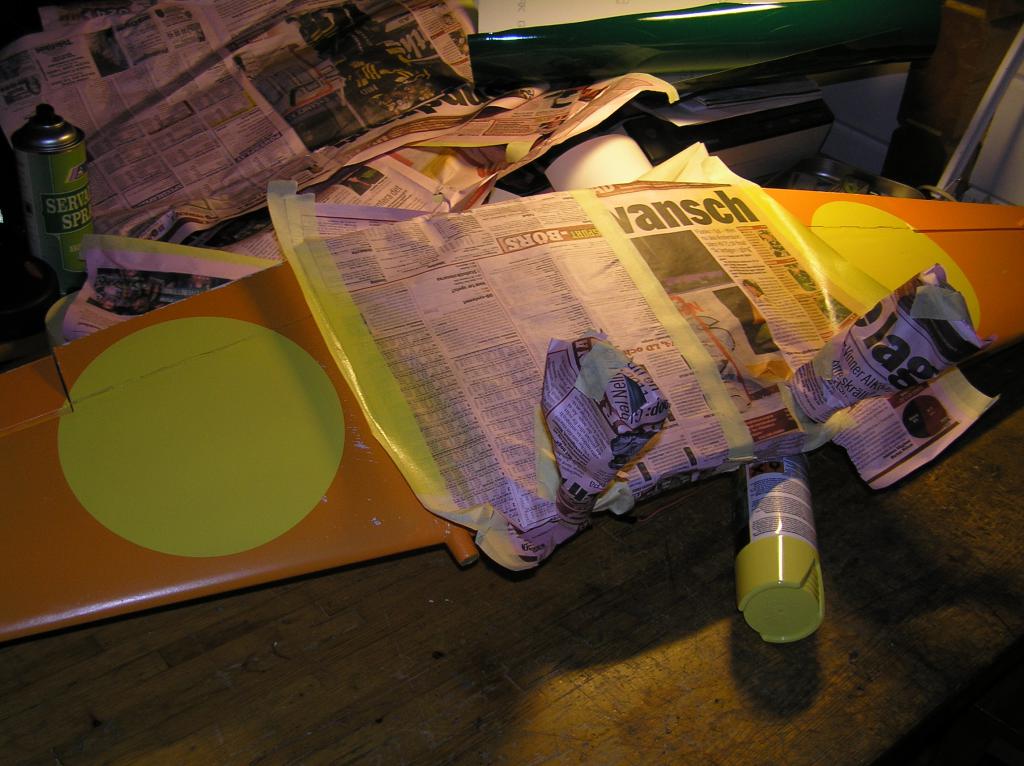

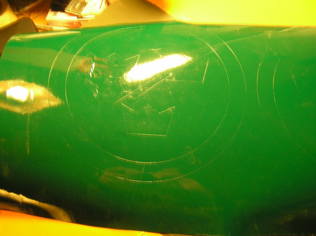

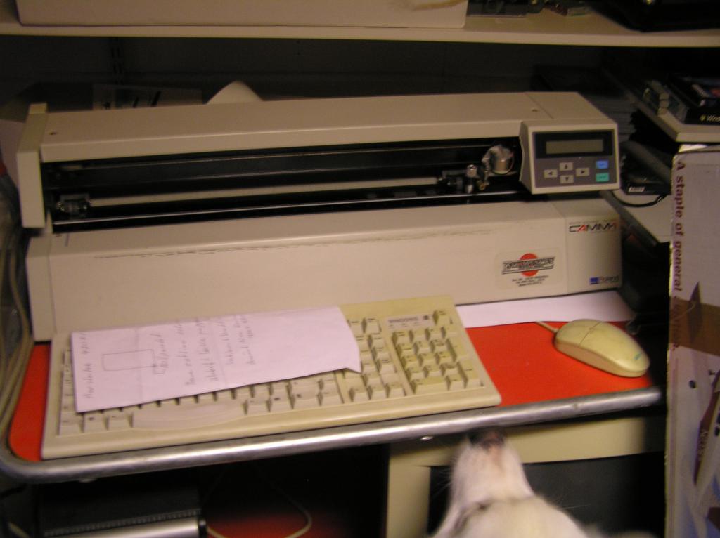

                                Dags för ett experiment.
                                Tänkte prova att göra Tre kronormärkningen med
                                hjälp av min kompis Roland, (en folieplotter).
Namn: 12-03-08-02.jpg
Storlek: 65,1 KB
                                Skär ut maskeringen på självhäftande folie.
Namn: 12-03-08-03.jpg
Storlek: 64,7 KB
                                Lägger på den gula färgen först.
