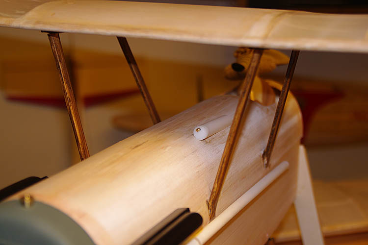

    Pilot ville ha en kulspruta så det har jag gjort och försänkt den i kroppen. Jag påbörjade även målningsarbetet. Sidrodret skall vara trefärgat röd/vit/blå. Det gör jag enkelt med Humbrolfärg och min färgspruta. Tänkte även måla hela modellen med Hubrol, men den är för stor så det får bli någon annan färg.

      Ser jättefint ur!
      Kul pilot o klart ska han ha en kulspruta???
      Såna detaljer gör mkt för helheten..
      Vackert!
      /Micke
        Halsduk, du kan inte ha en WWI kärra utan en halsduk på piloten, som fladdrar lite coolt i fartvinden... :sarcastic:
          Pilotglasögon är ett absolut måste på en WWI pilot!
          /Olov

            Jag får helt enkelt göra en halsduk och ett par glasögon.

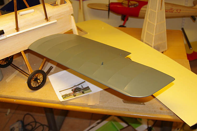

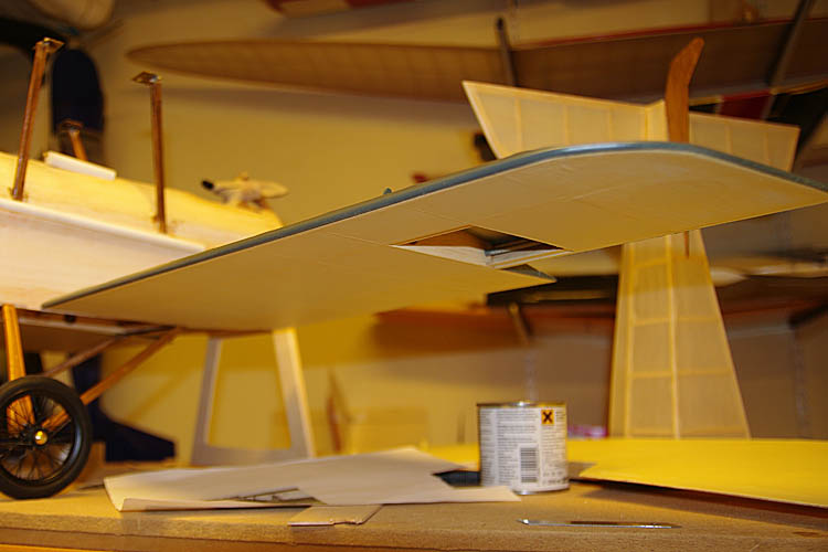

              Äntligen har jag börjat att måla: Det fick bli sprayburkar men egenblandade kulörer. Den gula färgen under var inga problem att få till däremot den gröna var svår. köpte först en grön som såg bra ut men när den kom på vingarna blen den skogsgrön och inte militärgrön. Jag valde då en grå nyans med 1gr extra av en grönfärg. Det blev bra enligt mig.

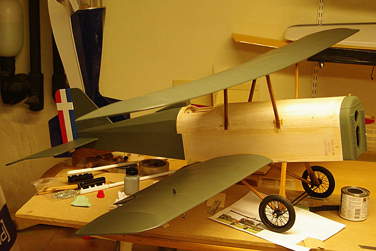

                  Målningsarbetet fortsätter. Jag var så nöjd då jag var klar med vingarna som skall vara gula på undersidan,så jag målade hela bak kroppen och höjdrodret grönt. sedan kom jag på att stabbe och höjdroder skall vara gula på undersidan :( .
                  Det var inte så lätt att maskera och underlaget var nu grönt istället för vitt. Sidrodret har jag också målat det är tre färger på det. Jag började med att måla det vita och sedan maskerade jag och målade vitt en gång till för att eventuellt läckage i maskeringen ska bli vitt, sedan målade jag rött och blått. När jag sedan skulle maskera av var det som julklappsöppning, men glädjen blev kortvarig. Maskeringen drog med sig små flagor av den vita färgen, så det blev till att ta fram pensel och snygga till det. Nu har jag bara kvar att måla kroppen men det är några detaljer kvar som rutram och kåpa över kulsprutan.

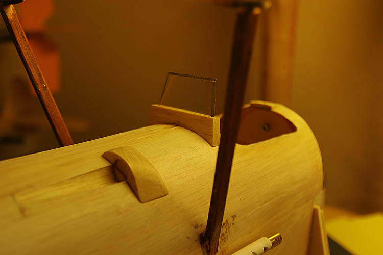

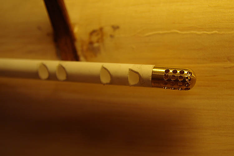

                    Jag håller nu på med små detaljer. Avgasrören har fått en slutbit och det har blivit en ruta och kåpa till kulsprutan.

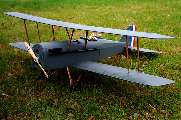

                      Igår kväll kunde jag måla de sista bitarna, så idag kunde jag inte hålla mig utan satte ihop modellen och tog ut den i solen för en bild. Det saknas skevroder och kulspruta men det kvittar.

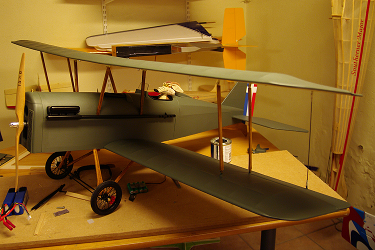

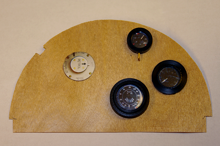

                                Det går sakta men säkert framåt. Nu har jag monterat i servon och motor setup. Monterat hylla till ackarna och vägt in TP. Nästa del blir mer detaljer i cockpit = instrumentering. Se bilden hur långt jag kommit den grunkan det står petrol på är en bild och det ser väldigt bra ut.
