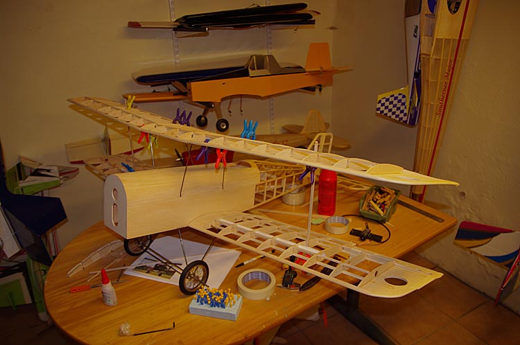

    Nytt projekt som startade i våras men nu har det satt fart igen. Det är ett ritningsbygge från ett äldre nummer av AMI. Det skall som det låter bli en Se5a i skala 1/6 = 54" 137cm spännvidd. Konstruktören har gjort den för eldrift med en växlad 600 och NiMh ack. Jag kommer att köra med outrunner och Lipoack. Jag kommer då att få ner vikten och öka effekten.
    Jag kommer att fylla på med bilder och lite tips och idér.

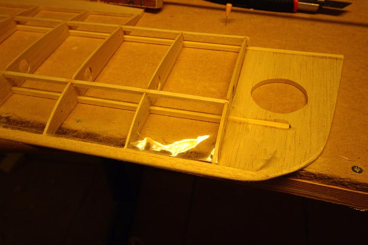

    Tips #1 när man skall slipa ner framkant och bakkantslist sätter jag en remsa med packtejp över spryglarna för att skydda dessa och för att inte slipa för långt.

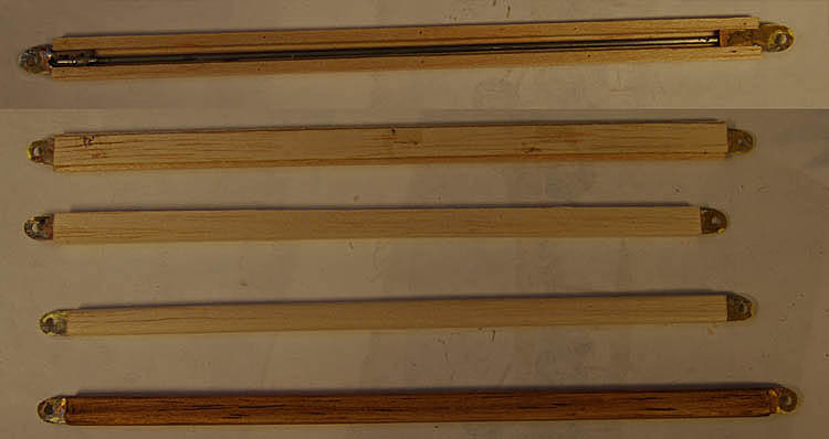

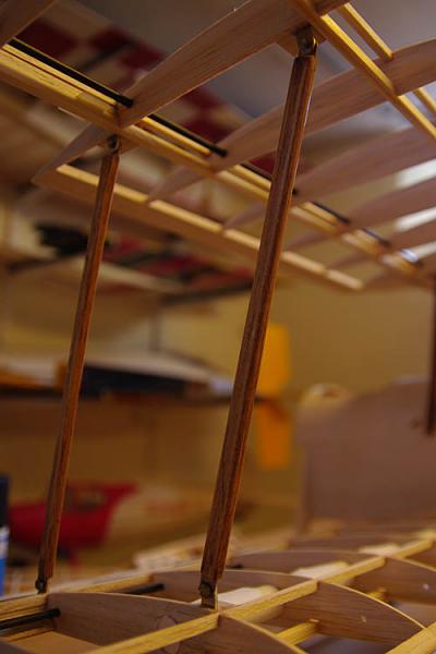

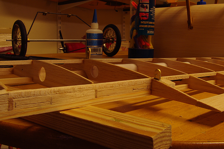

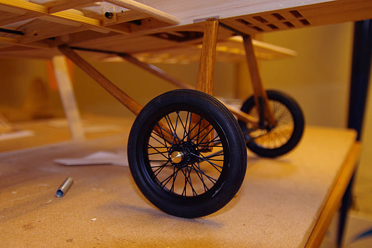

          Jag bygger nog mer än jag uppdaterar. Så nu kommer det lite bilder på vingstöttorna och land stället. De är byggda av pianotråd som är klätt med balsa och sedan betsats. Jag använder ZAP oljebets då den inte är så känslig mot limfläckar.

          Vingstöttorna är ihop lödda i en jigg så de blir lika långa sedan har jag limmat dit de gängade mässinsgsplåtarna i vingarna med stöttorna på plats. Det innebär att man kan sätta stöttorna på vilken sida man vill.
          Landstället är gjort på samma sätt och det är även försett med fjädring.hjulen kommer från Top Flite och har fått lite svart färg på sig orginal är kromat

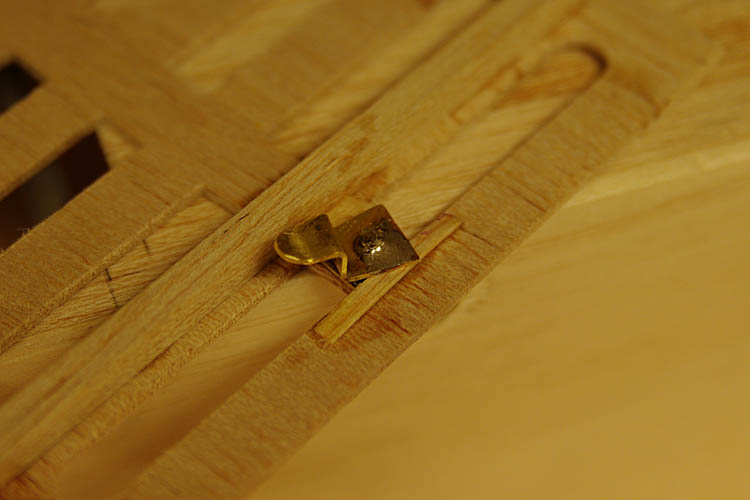

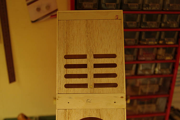

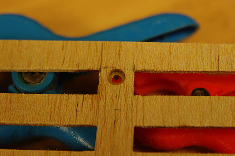

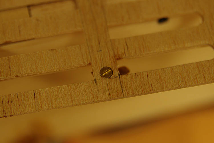

                      Dags för en liten uppdatering. När jag var färdig med kroppen blev det tre stycken luckor under kroppen. Jag vill ha dessa lätt öppningsbara för att komma åt att lägga in acken. Då jag inte vet om den skall ligga i den första eller andra luckan gjorde jag alla luckor öppningsbara. För att undvika massa lösa skruvar och dylikt man kan glömma gjordes på följande vis. Ett hål borrades i luckan (5mm)=skallen på en M3 skruv. Sedan limmades en plåtbit på andra sidan med ett 3mm hål. Den säkrades med två balsalister, sedan löddes en låsarm fast på skruven.

                      Jag hoppas att detta funkar då jag kör med el blir vibrationerna minimala.

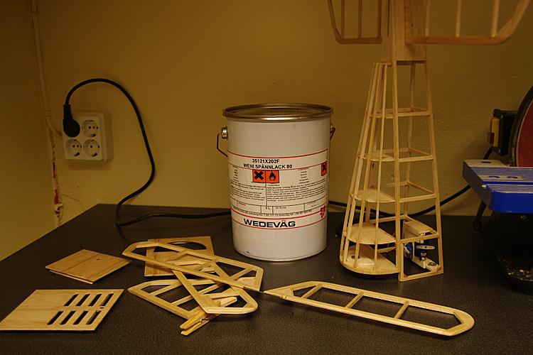

                        Nu har det blivit dags att klä modellen. Jag tänkte mig siden. Tyvärr hade jag dåligt med spännlack men idag kom leveransen så att jag klarar mig ett tag framöver.

                          Nu förstår jag varför du behöver så kraftig motorsetup! Med all den spännlacken på modellen blir den ju görtung.:lollypop:
                          /Olov
                            Najs!
                            Var köpte du spännlacken, och vad kostade den?? (Bra att veta inför kommande projekt...)
                            • Zazzu
                              • 278
                              Hej.
                              Jag köpte den direkt från Wedevåg(har en släkting som jobbar där) och betalade 80:- med moms/liter.
