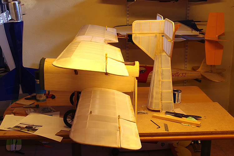

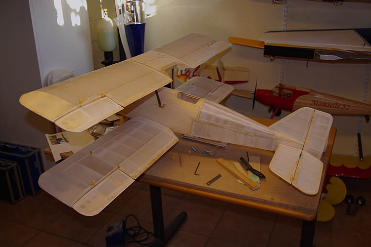

        Dags för en liten uppdatering. Nu är modellen färdigklädd och nu väntar dopning. Jag brukar lägga 5-7ggr. På bilderna kan man även se den delbara kroppen som gör att man kan frakta modellen utan att plocka bort vingarna.
Namn: se5a-20.jpg
Storlek: 67,8 KB
ID: 483334Klicka på bilden för större version
Namn: se5a-21.jpg
Storlek: 83,4 KB
        /Ulf

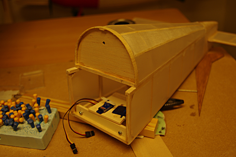

          Ser otroligt snyggt ut, gillar speciellt klädseln, och snabbt går det!

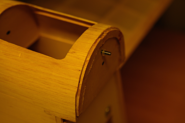

          Hur har du löst ihopfästningen av kroppsdelarna?
          • Zazzu
            • 278
            Ursprungligen postat av Oskar Andreasson
            Kroppen skruvas ihop med tre skruvar. På den välvda ryggen sitter det en styrning i kroppen och sedan är snittet på sidorna inte rakt utan har ett steg som gör att kroppen inte kan vrida sig.
Namn: se5a-23.jpg
Storlek: 297,9 KB
ID: 483348Klicka på bilden för större version
Namn: se5a-24.jpg
Storlek: 275,8 KB
            /Ulf

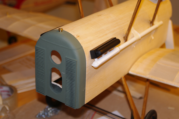

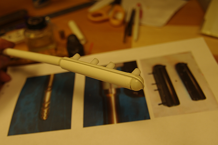

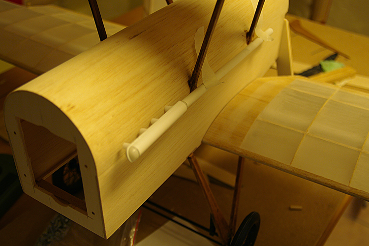

              Dopa dopa dopa. ja det är vad jag gör mesta tiden just nu. Men det tar ju inte så lång tid så jag får bygga lite skala detaljer under tiden. Jag har börjat med grenrör och avgasrör. På förebilden är grenrören gjorda av pressad plåt med en bultskarv mitt på.
Namn: se5a-25.jpg
Storlek: 376,4 KB
ID: 483369Klicka på bilden för större version
Namn: se5a-26.jpg
Storlek: 288,6 KB
              Jag har gjort mina av plaströr med en svarvad ände och en plastlist för att simulera plåtskarven. Jag har även provat på modellen men grenröret skall inte gå in i kroppen utan sitta i toppblocket/ventilkåpan som sticker ut. Det blir nästa del att göra.
              /Ulf
              Limma lungt
                sk*tsnyggt!
                  Vad läckert det blir! Hur har du gjort dom?
                  /Olov
                  • Zazzu
                    • 278
                    /Olov
                    /Ulf

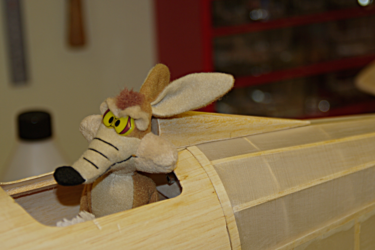

                                En liten uppdatering så härpå söndagskvällen. Jag har srutspacklat och slipat ventilkåpor och toppbloock. Jag har även gjort ett nackstöd och provat med piloten. det blir mycket bra. Nu återstår rutan inan vi kan börja att måla.
Namn: se5a-28.jpg
Storlek: 326,0 KB
                                /Ulf
