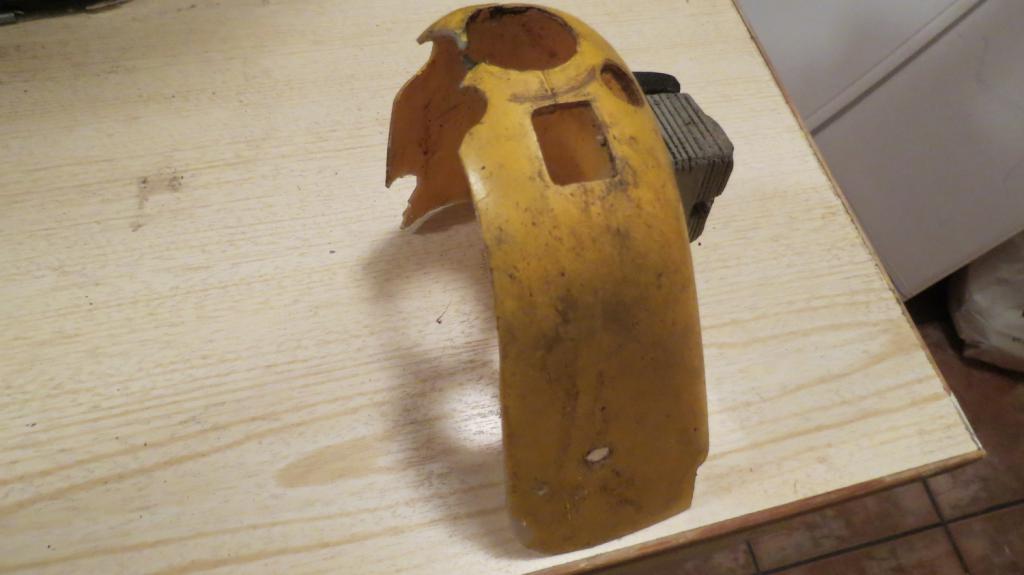

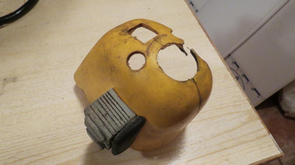

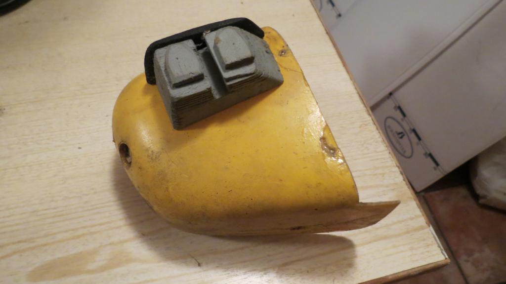

    Håller som bäst på att renovera en gammal CUB, ca 180 cm spv.
    Ja, jag vet, jag är notorisk cub-hatare, men det här ska bli något alldeles i hästväg.
    Nåväl, motorkåpan har sett sina bästa dagar.
    Är det möjligtvis någon som har en hyfsat hel kåpa liggandes?? Gärna i glasfiber.
    Måtten är (ca):
    Höjd 13 cm, Längd 13 cm, Bredd 8 cm.
    Så här ser den ut just nu...

                        Jag kan rekommendera att göra ny motorkåpa i glasfiberlaminat genom att göra en plugg i blå eller röd friggo (sk. förlorad plugg) och sen lägga epoxy - glasfiberlaminat på utsidan och sen skära/slipa/lösa upp med thinner - bort friggopluggen. Man lägger då yttersta lagret med finvävd duk så ytan inte blir så grov. Visar det sig efter borttagningen av pluggen att kåpan blivit lite för vek så kan man bara lägga något eller några lager till med laminat på insidan.
                        Ytan slipas o spacklas och sprutas med Hagmans sprutspackel samt slipas slutgiltigt och målas.
                        Även insidan kan slipas fin och målas.
                        Låter som mycket jobb men det går rätt fort. Ett bra verktyg för formningen av pluggen samt utslipningen av densamma och slipning av insidan är Black and Deckers fingerfilmaskin som har ett smalt slipband så man kommer åt fint samt att man kan reglera varvtalet som man vill. Med fint slipband o lågt varv kan man slipa friggon till rätt form och med högre varv samt grovt band slipar man snabbt ut pluggen när man laminerat.
                        Laminatet måste dock vara epoxy eftersom polyester löser friggon så båtplast går inte. Väven kan ju vara glasfiber eller kolfiber (räcker väl dock bra med glasfiber till en motorkåpa)

                            Jodå, den tanken har jag oxå om jag inte hittar någon originaldel. Jag har gjutit ett antal kåpor tidigare, både med polyester och epoxi, med gott resultat. Men det hade varit enklare om man hade en "PnP"-kåpa!
                              Kolla med Minicars om de har lösa kåpor till Kyoshos J3 Cub? Den är ju oxå 1.80 i spännvidd, så det torde kanske funka?
                              Jag har en sån Cub, där kåpan oxå är trasig, så om du får fram ett pris hos dom vore det kul att höra vad det blir.
                              Den ska elektrifieras, men jag har ingen brådska med den, har för många andra projekt på g innan..
