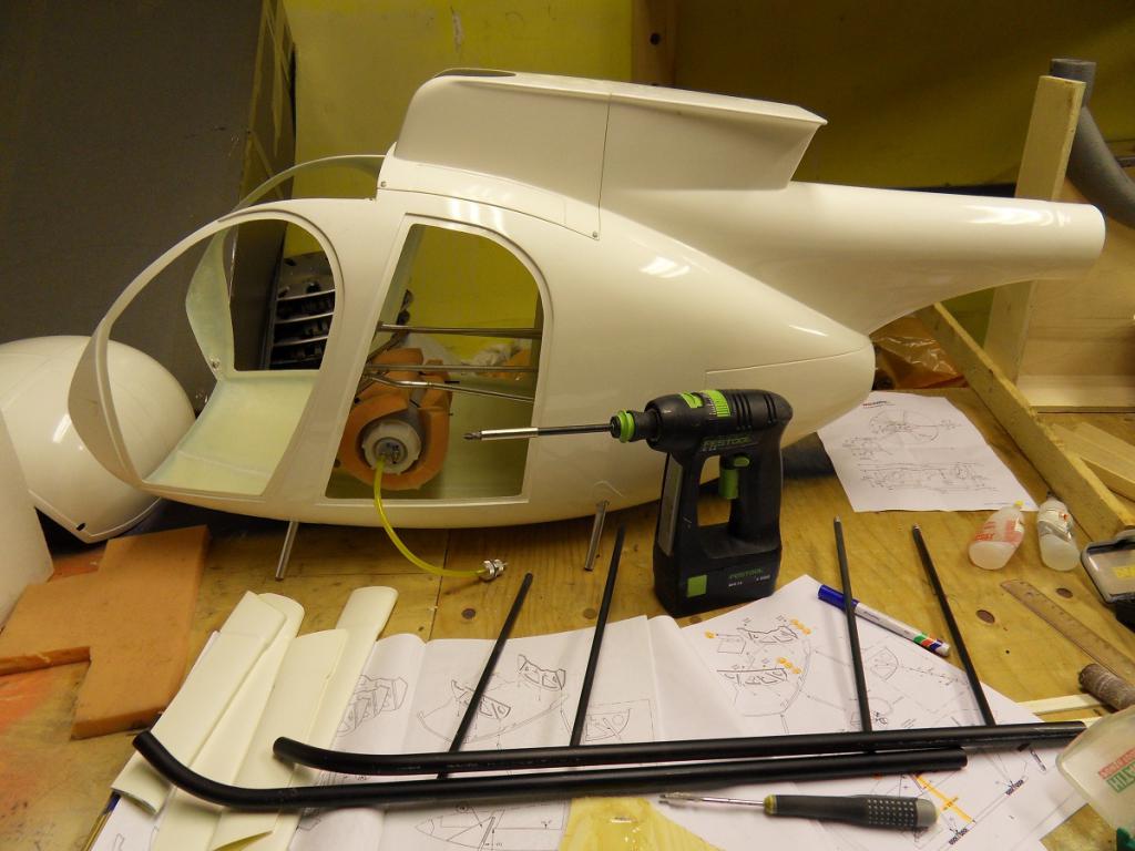

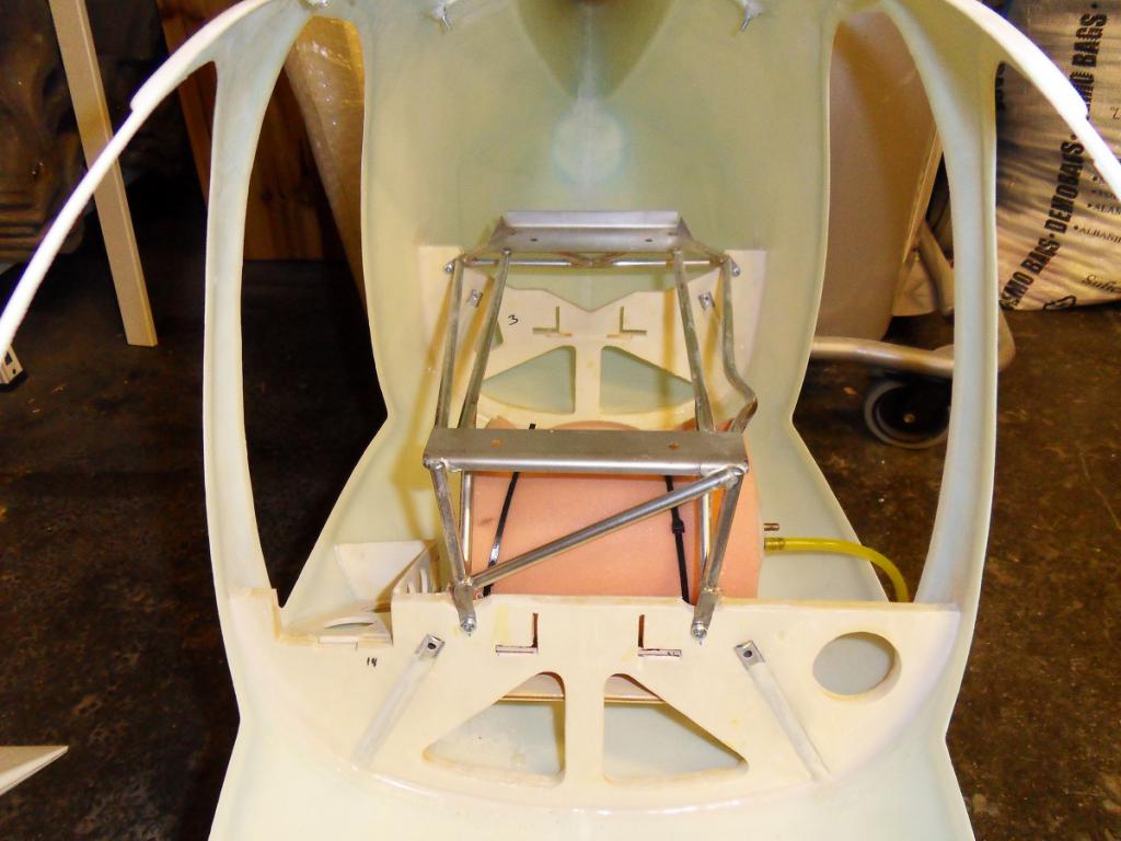

    När jag kom hem började jag direkt med att gå igenom alla delarna som jag fick till bygget. Naurligtvis kunde jag inte hålla mig utan började titta på de olika delarna och började montera ihop luckorna och mekanikfästet, mäta borra, slipa och vips så stod den av sig själv utan tejp och lösa delar.

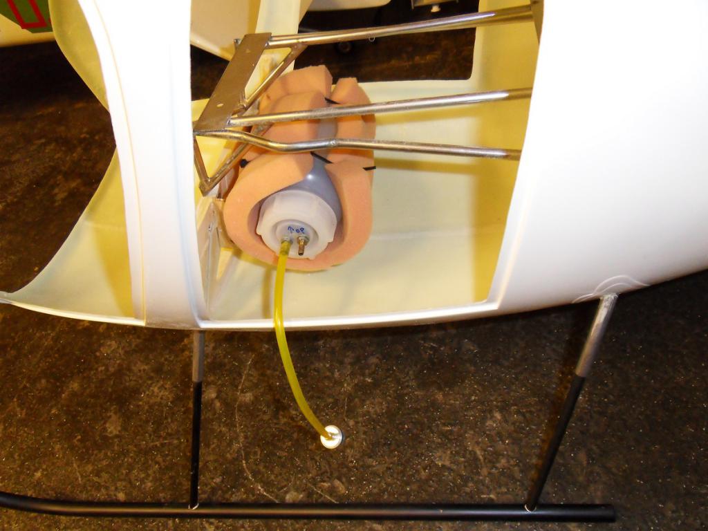

          Då har jag varit aktiv i 20 minuter idag, hunnit med att tillverka en tankinfästning om montera.
          Drog sedan loss ställen som nu skall modifieras så de liknar originalet i längd och vinklar.

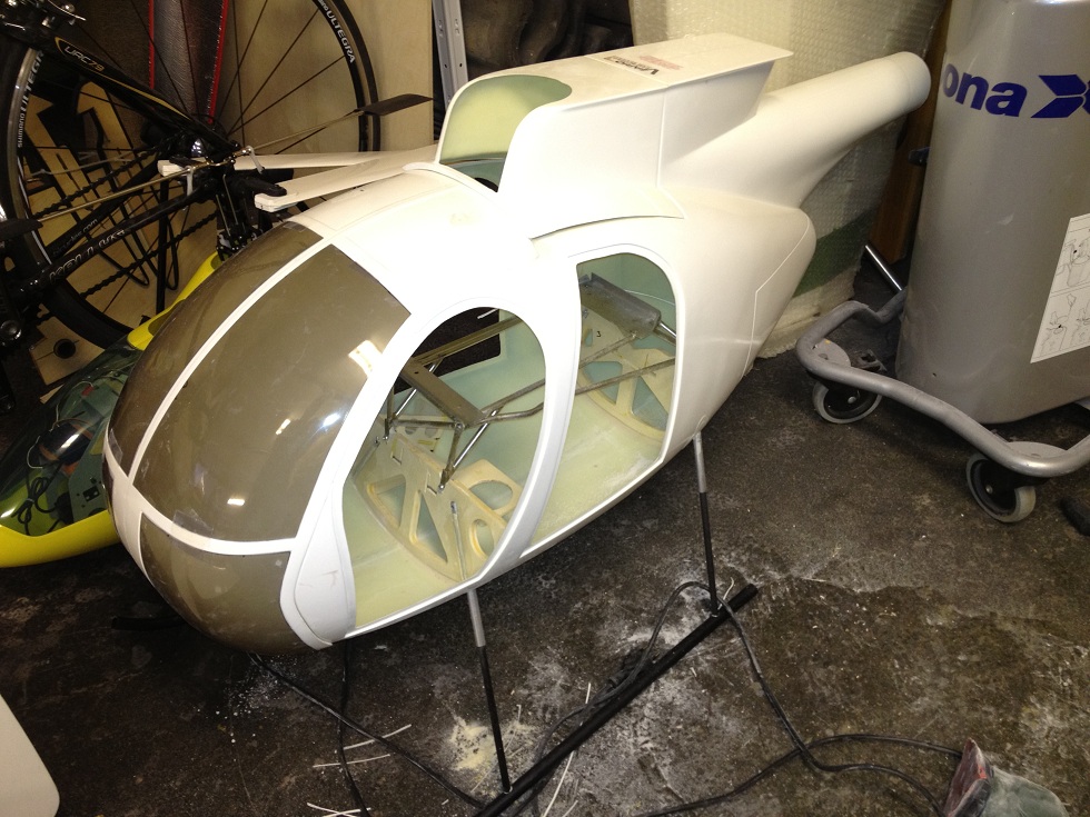

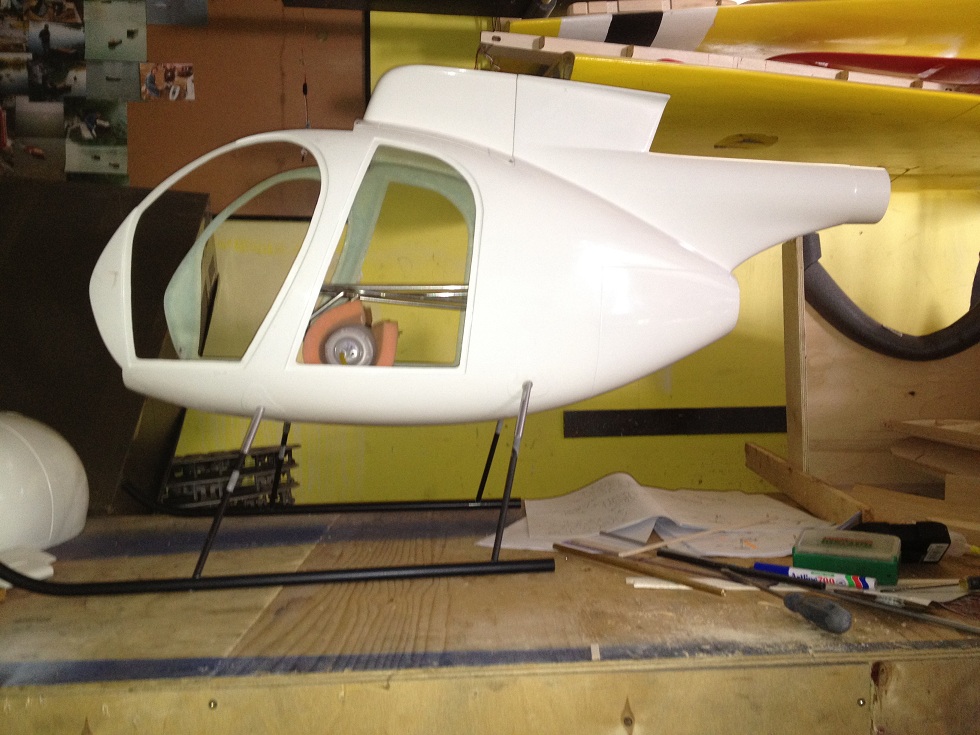

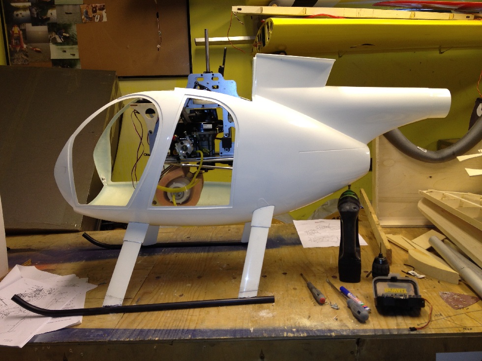

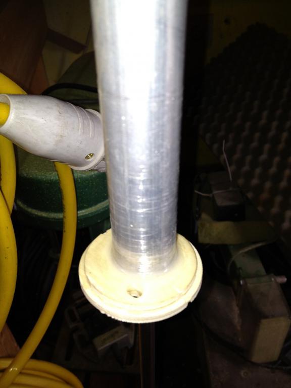

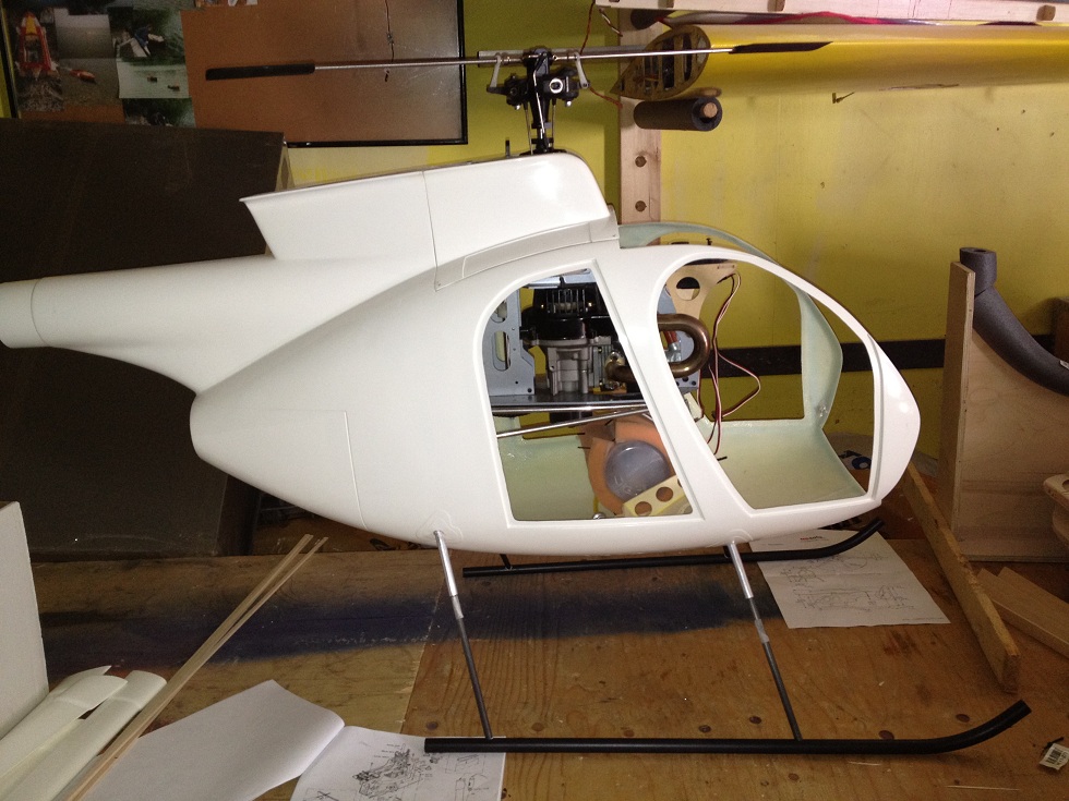

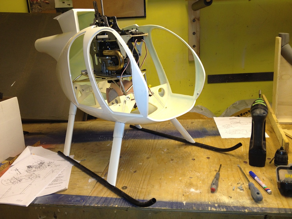

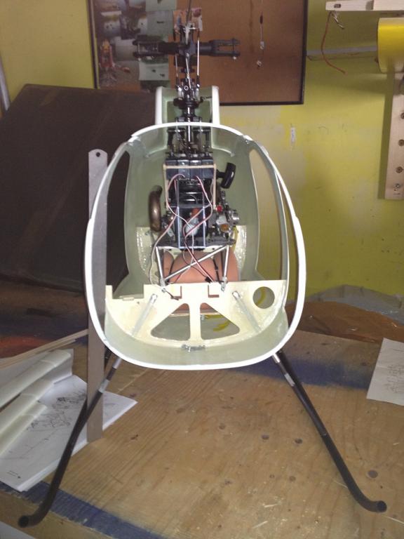

                Innan kvällens fest spenderade jag 30 minuter i garaget och hann svarva till de två distanser som saknades till landstället. Landställen var 22 och 24mm för korta på de främre benen, vilket justerades med olika längder på de två fästena.
                Se på avstånden mellan tejpbitarna, det är den längden som saknas.
                Nu ser MD:n ut som den skall, när den är fulltankad, med bra lut bakåt.

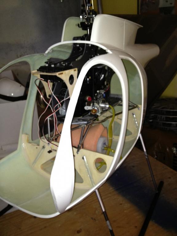

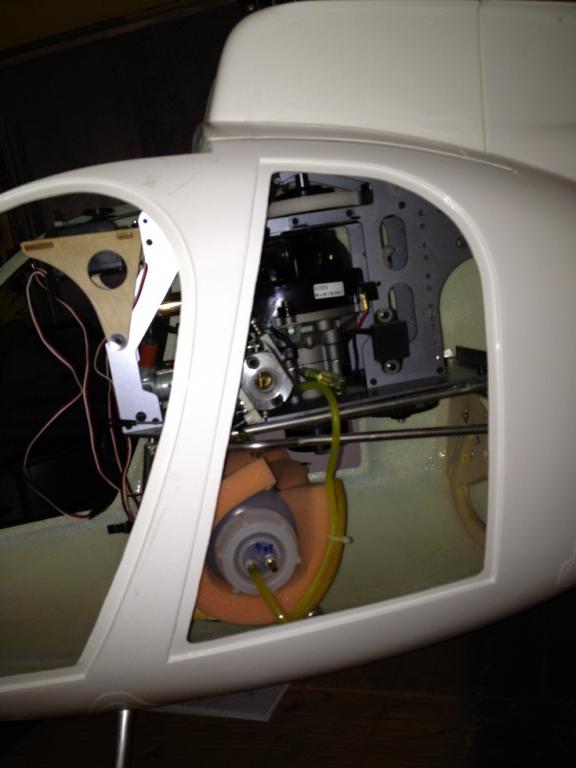

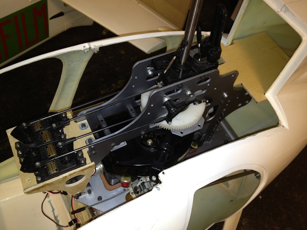

                  Då har mekaniken hamnat på plats vilket var lite klurigt och omständigt men till sllut gick det, tror mekaniken lutar cirka en till 2 grader åt vänster framifrån sett, vet inte om det gör så mycket, annars är det väl bara till att shimsa det rätt.
                  Nu dröjer det nog ett tag innan jag uppdatera, skall ge mig på ställbeklädnaden, blir nog en del "trail and fit".
                  Nu väger MD:n 6.5kg och för de som är osäkra om hur stor den är, finns det på en av bilderna en 53cm lång linjal som referens.

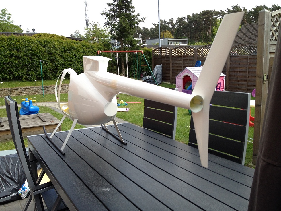

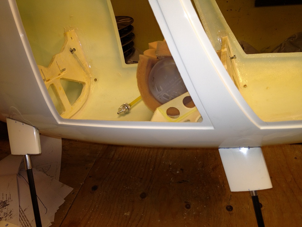

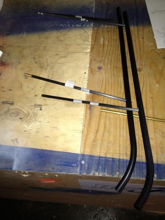

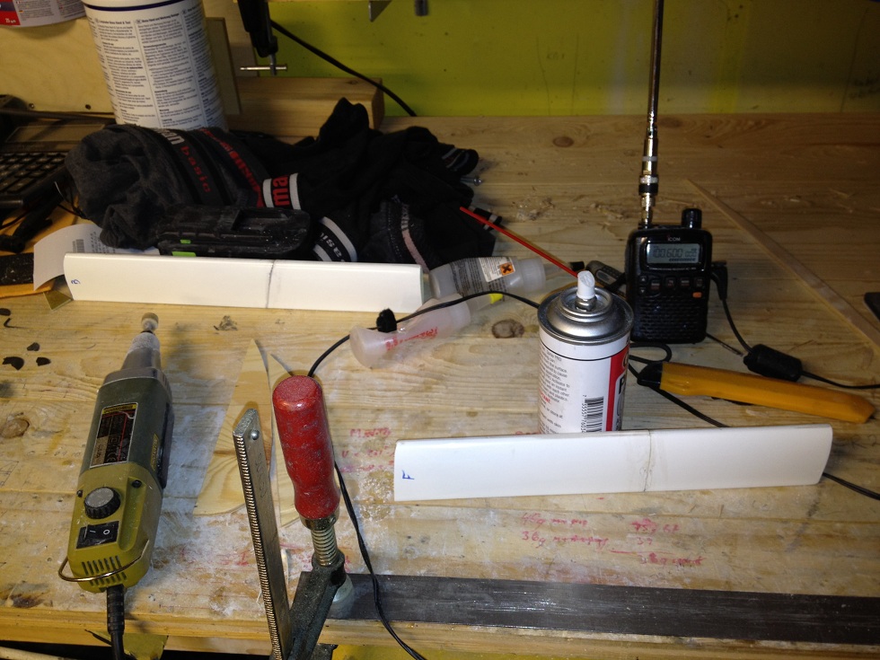

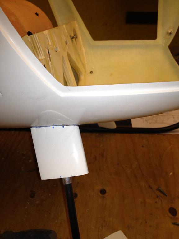

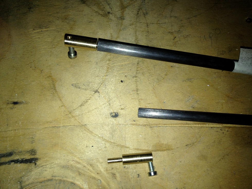

                    Då blev man klar med inpassningen av ställen, återstår bara att limma dit dem.
                    Ville inte ha Varios låtsas skarv utan kapade benen så det ser ut som om de är fungerande, hade en fundering om att göra dem dämpande, men det kan jag gör senare.
                    Tidigare ägare hade kapat benen för korta, så de behövde skarvas ihop med överblivit material.
                    Skulle behöva gummimatta i 2mm tjocklek, någon som vet var jag kan få tag i en sådan, skall fungera som packning?

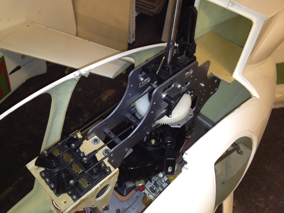

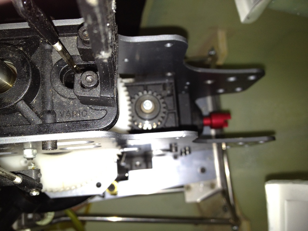

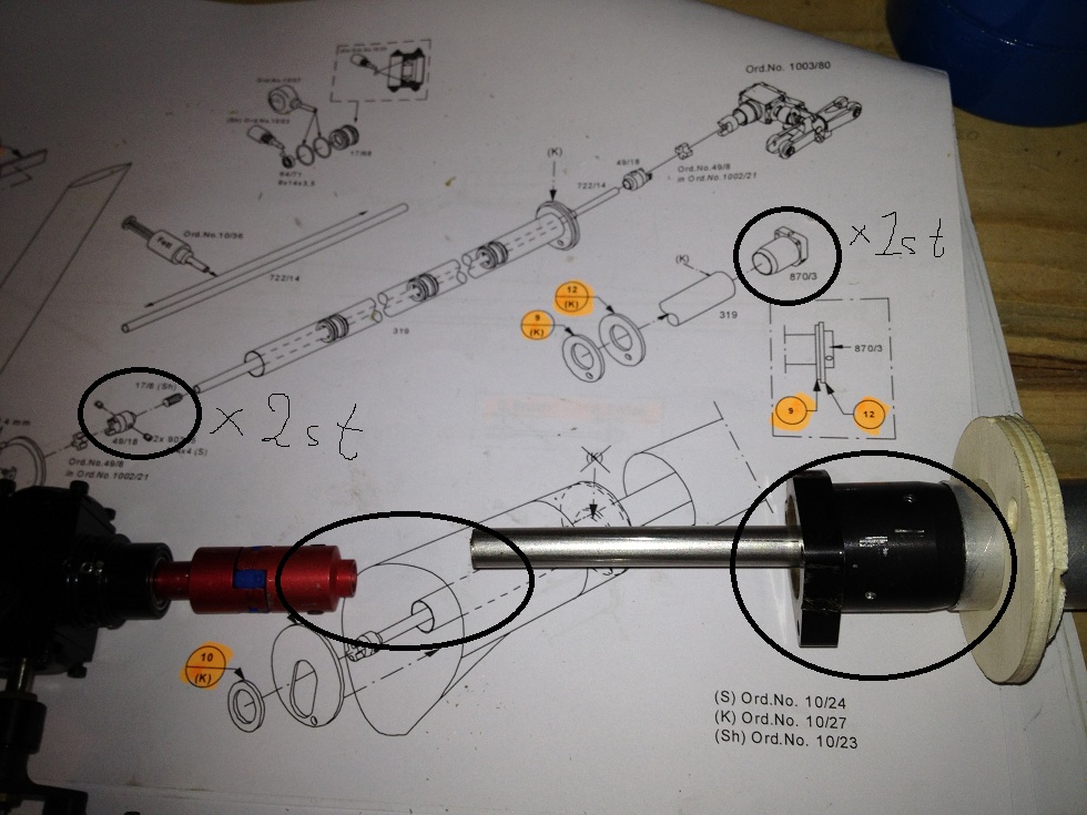

                            Då har man varit i garaget i dag igen, skulle igentligen programera sändaren för min seglare, men fastnade vid helikoptern istället - farligt med många projekt.
                            Idag monterade jag servona och riktade in alla vinklar till rotoraxeln, samt tillverkade en servoplatta till stjärtrotor styrningen, monterade drivningen till stjärtrotorn(den röda drivknuten) och shimsade in rotornaxel vinkeln så den är rak mot kroppen.

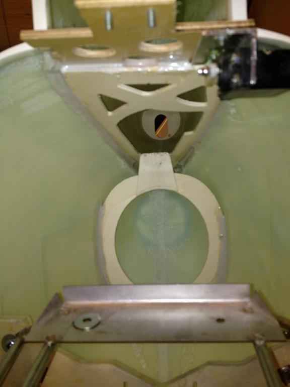

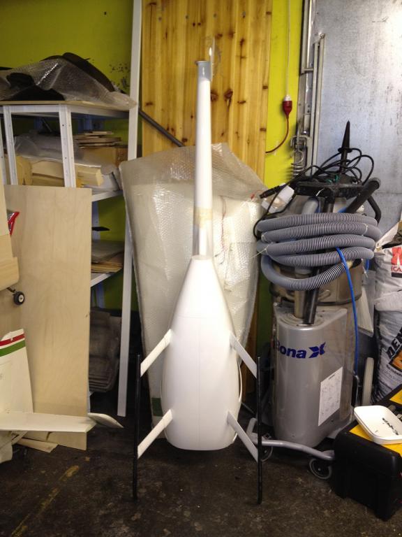

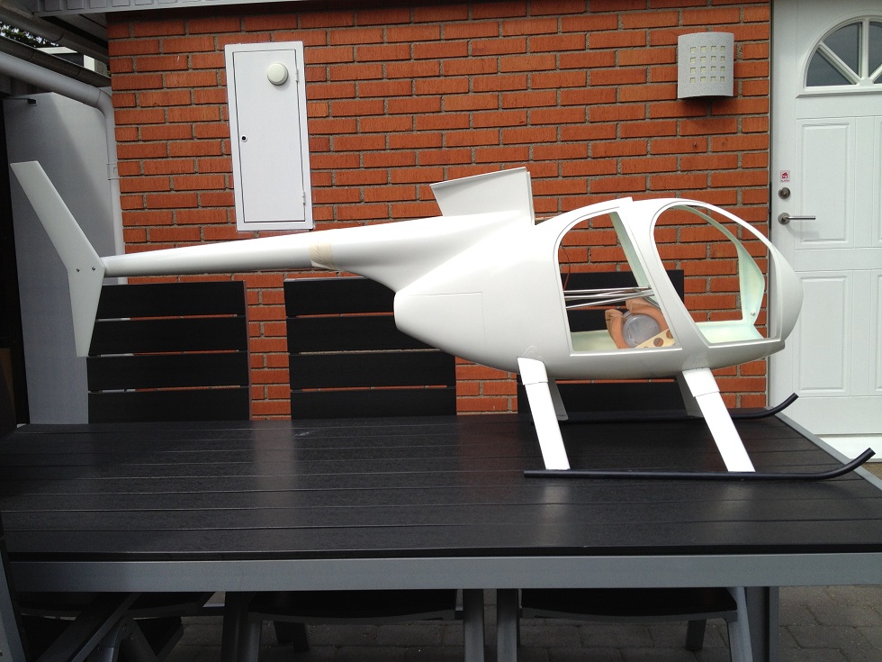

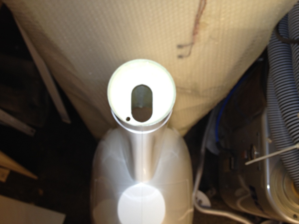

                              Då har jag varit inlåst i garaget i idag och åstadkommit en hel del, tycker jag iallafall. Limmat spanten i kroppen, kollat igenom stjärtpartiet och kollat igenom delarna, det fattas några delar till drivningen annars var det komplett. Fläkten monterad på mekaniken och det fattas lufttunneln till motorns luftkylning, annars komplett. Monterat stjärten och påbörjat monteringen av stjärtmekaniken, monterade vertikalfenan.
                              Med stjärten på, blev det "one big ass Heli"
                              Det verkar lätt men faktum är att det är mycket inpassning och inslipning för att få det att passa. Try adjust, try again, repeat....
