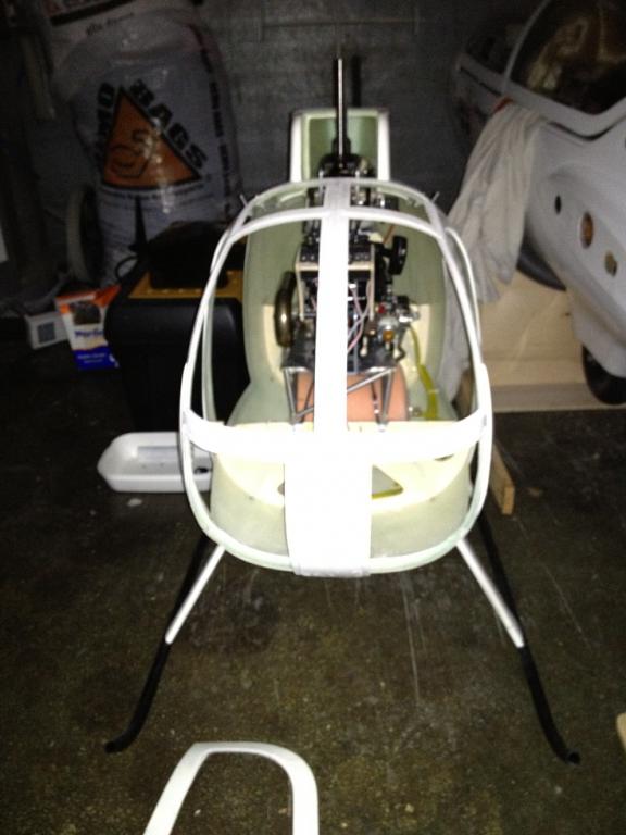

      Har idag limmat T-Stabben på plats, Inte så stabil som jag trodde att det skulle bli. Lär nog skaka lite av vibrationer och vind.
      Har börjat snegla på ljuddämparen, jag har två en som är sk. skala där man leder avgaserna rakt ner genom skrovet på undersidan(Jätte skala) eller så använder jag en rak variant och tar ut avgaserna via turbin utblåset, men det kräver lite mer arbete. Vet inte vilken väg jag väljer.

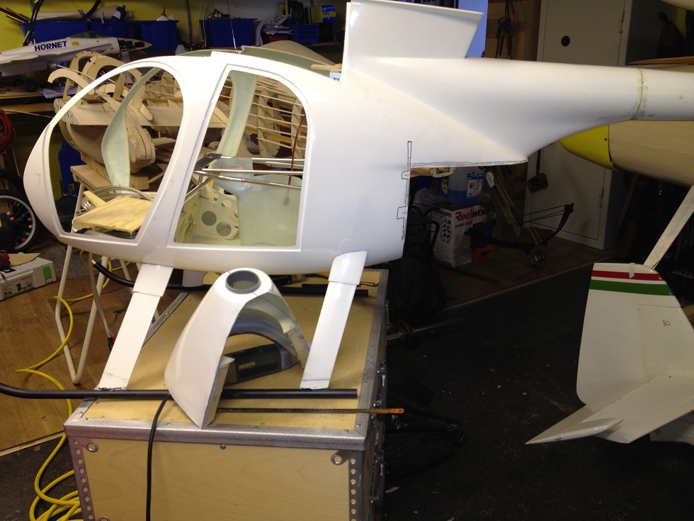

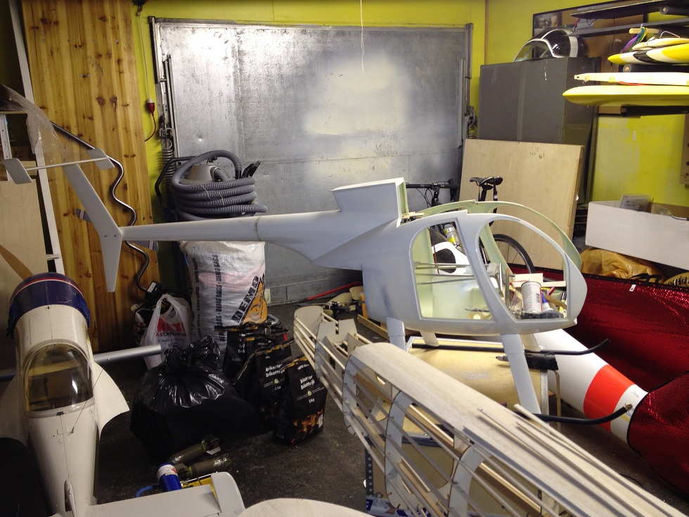

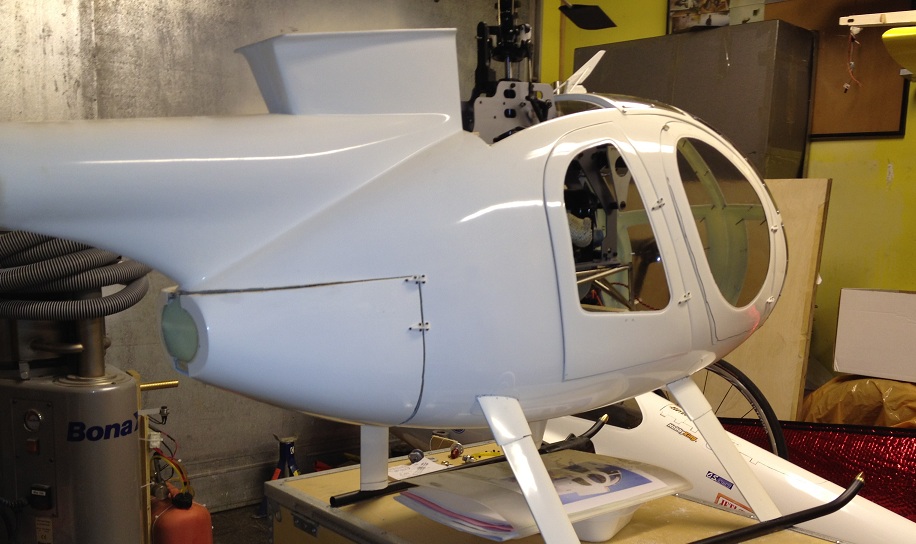

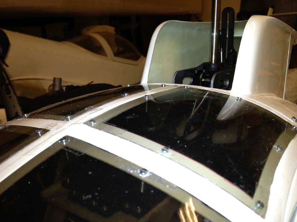

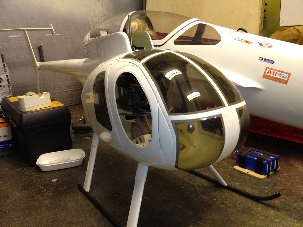

            Då har man gett sig på att skära ut rutorna och dörrarna. Inte mycket att säga bara hårt arbete.
              Hej igen,
              Skurit, klippt, fräst och slipat så fingrarna värker. Men nu är rutor(Nästan alla i allafall.) och dörrar utskurna. Passade dit dem med tejp, upptäckte att dörrarna har slagit sig eller varit dåligt gjutna och behöver därför värmas till passning.
              Det blir säkert lite slipning ytterligare innan rutorna sitter riktigt bra, det får vi se när skruvarna kommer på plats om det blir någon onaturlig spänning så de bucklar sig.

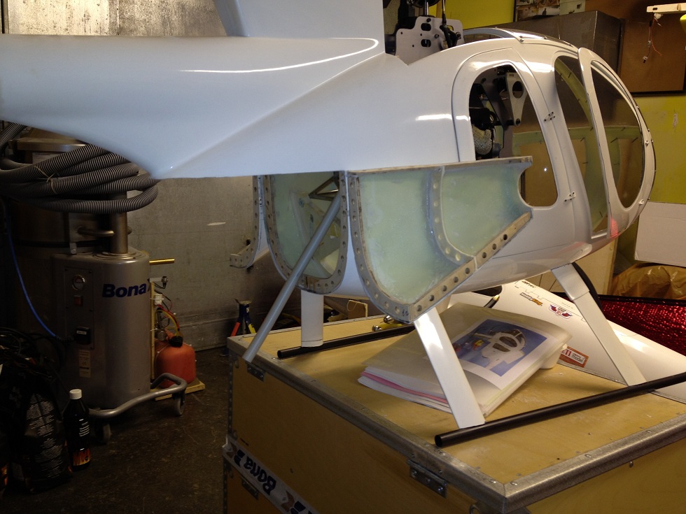

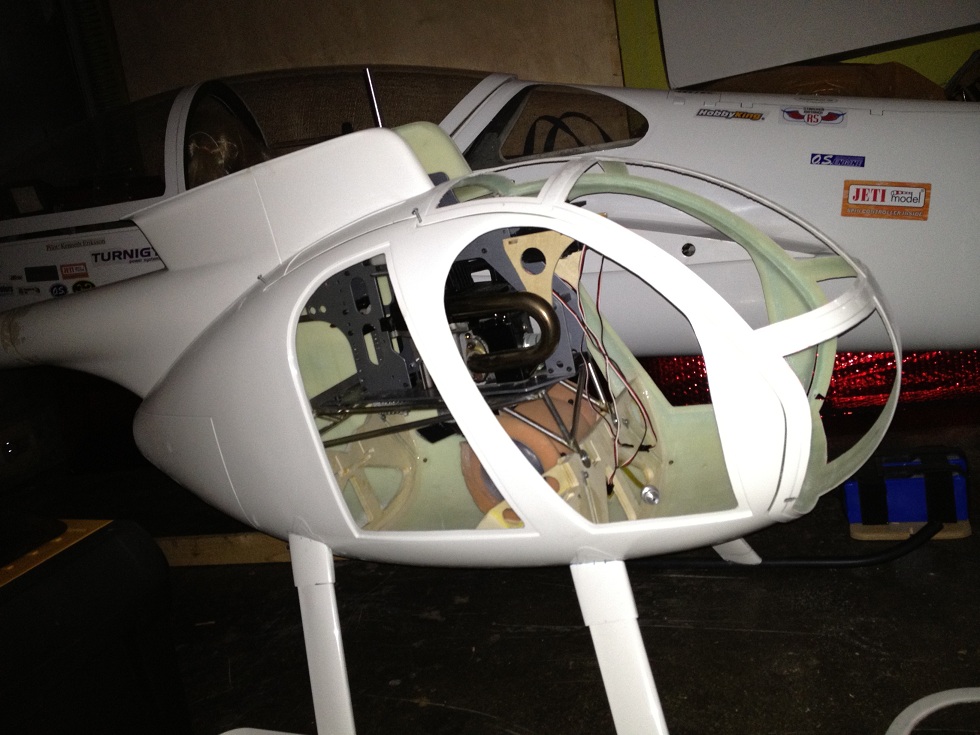

                Ännu en dag i garaget och ytterligare ett steg i rätt riktning mot premiären.

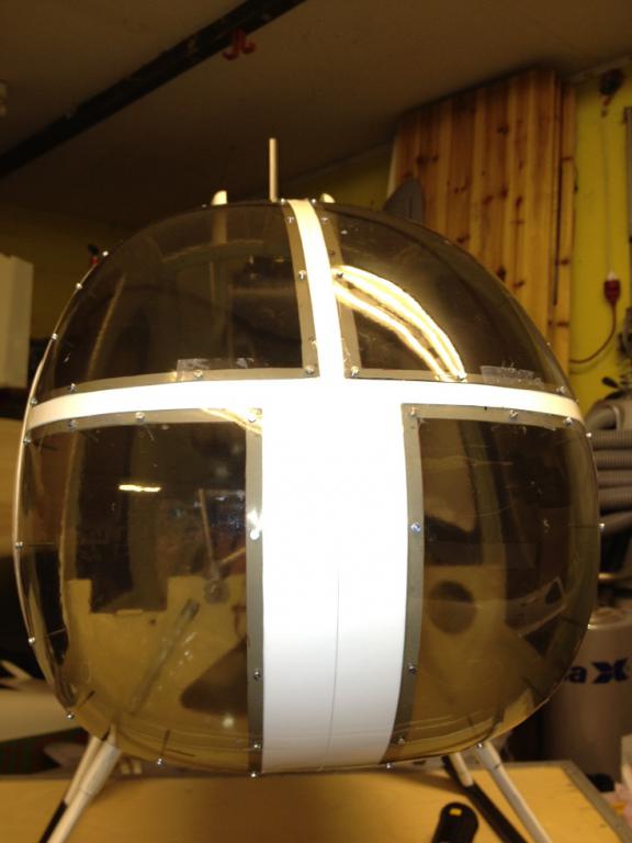

                Fokus på rutorna idag. Borrade hål och skruvade i M2 skruvar med 5cm mellanrum, det kanske blir tätare mellan skruvarna om jag hittar fler likadana skruvar. Tillverkade ett enkelt byggbord i lagom höjd dessutom, tog endast 2 minuter.
                Nästa steg är att titta på dörrarna som dessutom behöver modifieras för att passa. men jag tror att jag ger mig på ljuddämparen först innan dess. Annars är väl det en stor risk att dörrarna går i sönder när man gräver djupt i kroppen.

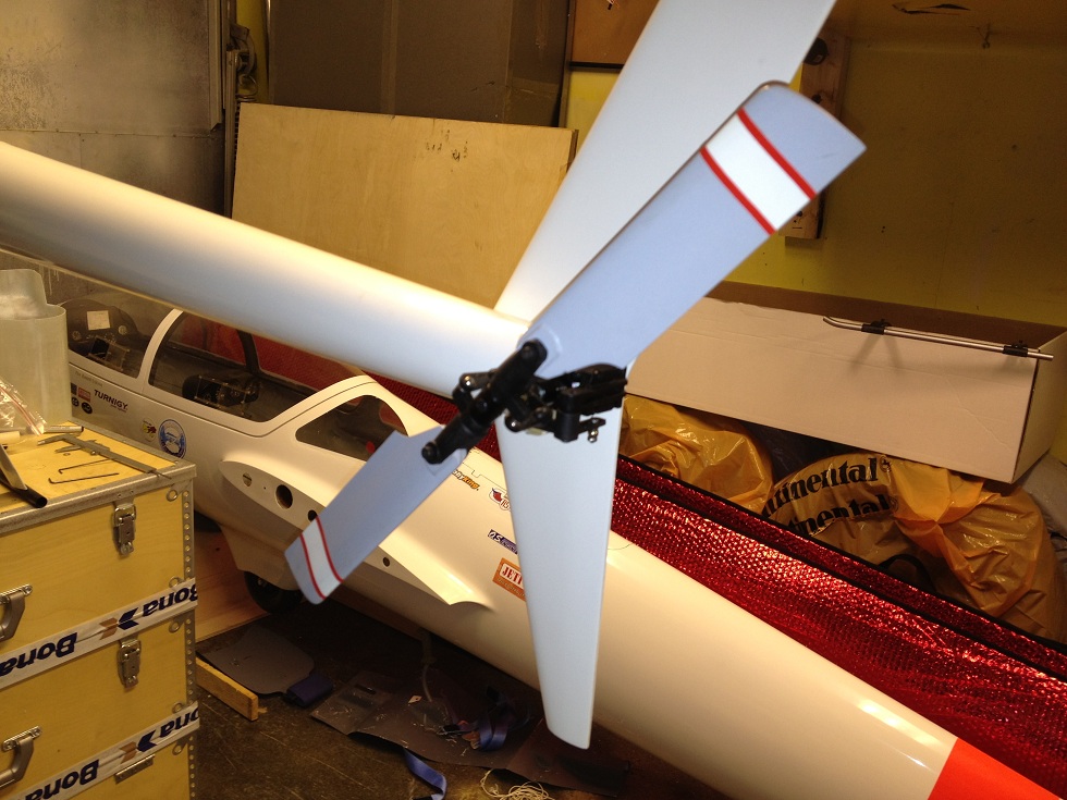

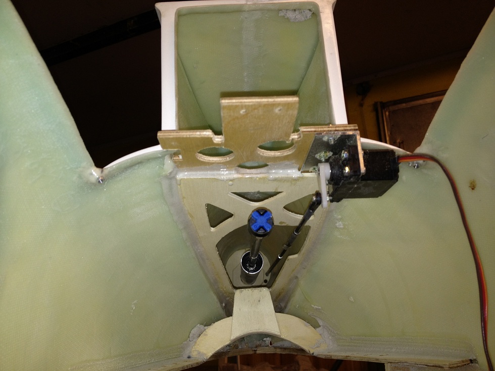

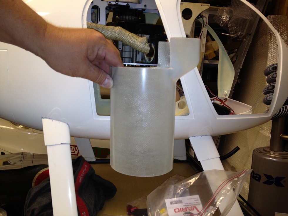

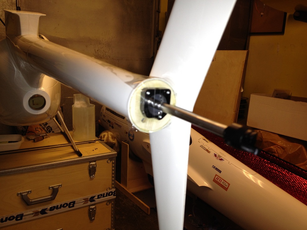

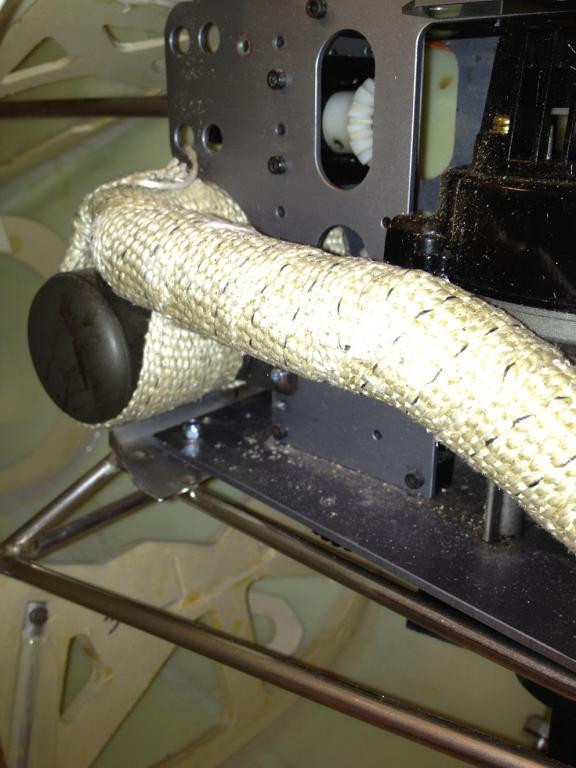

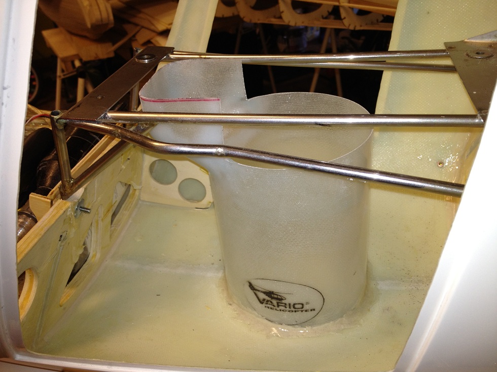

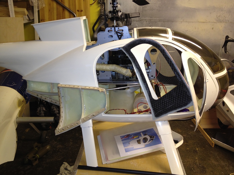

                  Det var ett tag sedan jag uppdaterade byggtråden, men jag har väntat på delar till stjärten och stjärtrotor drivningen. Jag har klätt in ljuddämparen med värmesköld, samt passat in axeln till stjärtrotordrivningen och monterat stjätrotorn. Har även börjat slipat in dörrarna, då dessa var för breda i djupled, två är inslipade och är redo för installation, men jag väntar ett tag till innan detta sker. Nu är det dags att börja installera kylluftstunneln till motorn. så jag kan fixera mekaniken för gott.
                    Ytterligare förbättring eller försämring, vet inte om det är rätt, men jag känner att ju fler detaljer på modellen desto mindre ser det ut som en modell utan påminner mer om en miniatyr.

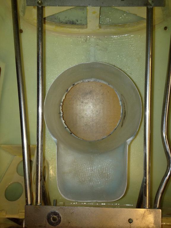

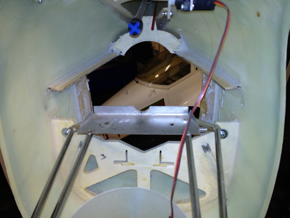

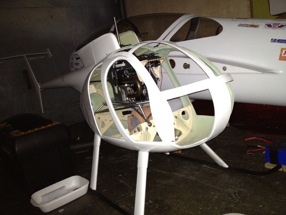

                    När stjärtrotor drivningen passats in till mekaniken, kunde jag gå vidare med de andra detaljerna. Kylkanalen till motor sågades till och kapades enligt anvisning, personligen hade jag nog sett en annan design men behåller den som det är tänkt utan modifikation. Det blev ett antal försök innan den limmades på plats, tanken fick tas bort och kommer att installeras på nytt när all teknik är på plats så jag vet vart jag kan montera den utan att den är ivägen. Hålet skars upp i kroppen och väntar nu på slipning.

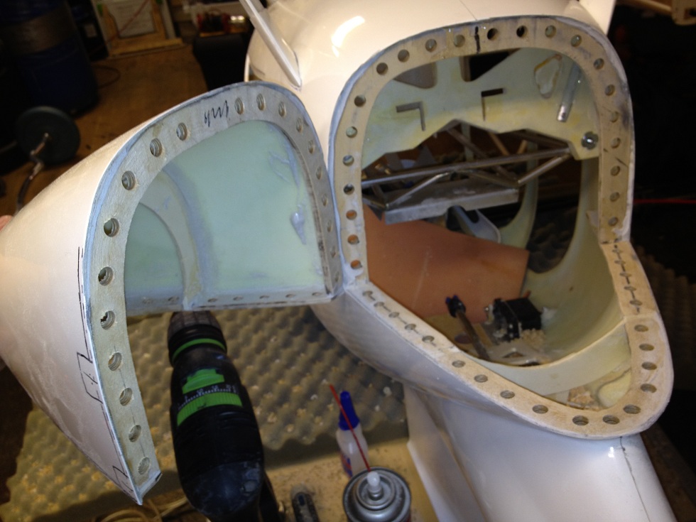

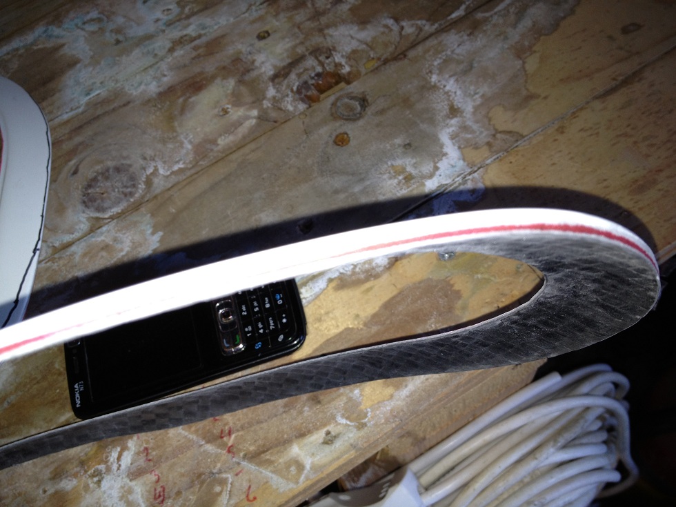

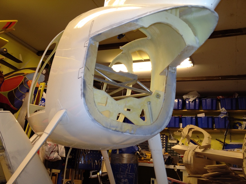

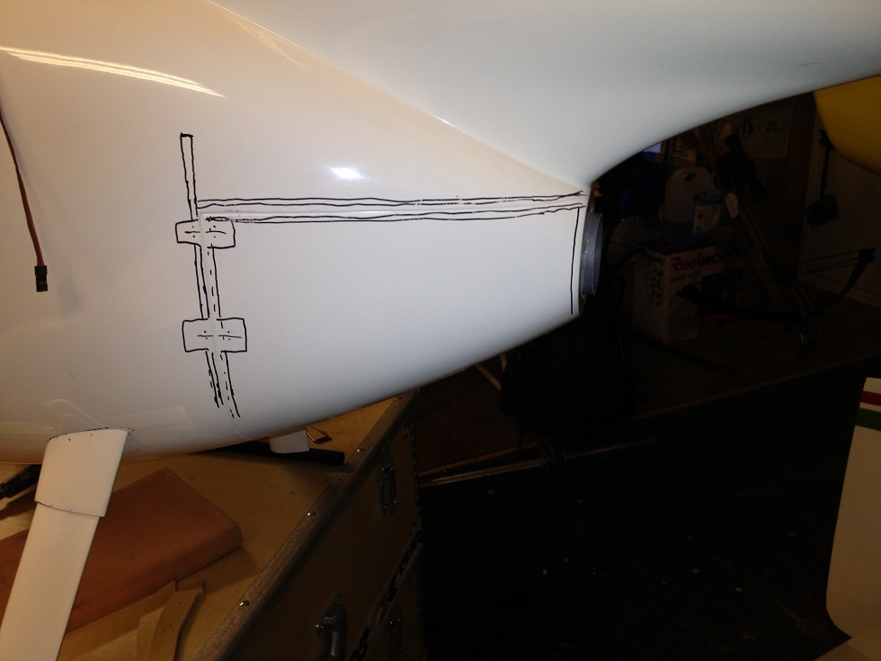

                    Jag tänkte ett antal gånger innan jag bestämde mig för att göra en fungerande motorrums lucka, jag tror att beslutet är det rätta, då det blir lättare att komma åt mekaniken i kroppen när den väl är monterad. Det bygger på skalakänslan betydligt i allafall. Ingreppet blev ganska omfattande och det lär ta ett tag innan luckorna är klara. Började med att tillverka spant som limmades in både på lucka och i kroppen. Allt för att det skall bli stabilt, de sista spanten mot utblåset kommer jag göra med luckan lös, bara för att det är lättare, det var ganska trångt och svårt att komma till innan luckan skars ut.

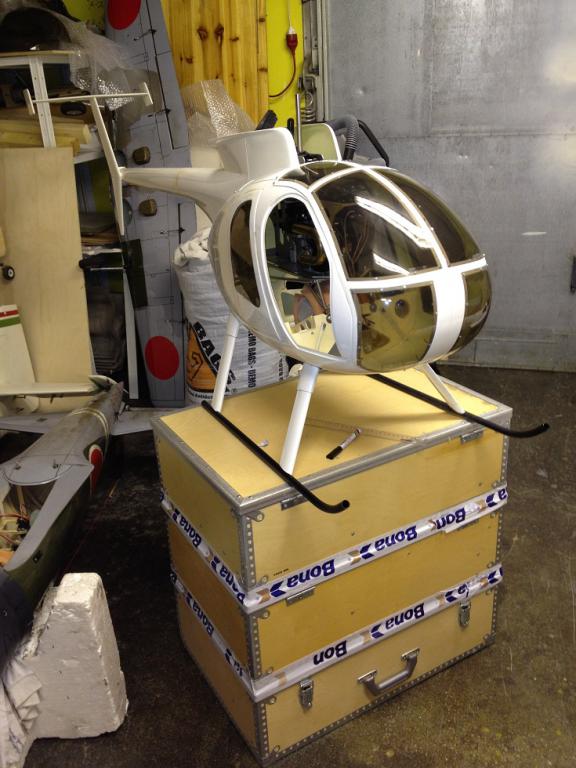

                      Jag bestämde mig idag för att montera ihop modellen och provflyga den innan lackering, detta på grund av att det är så mycket skala detaljer som skall på.

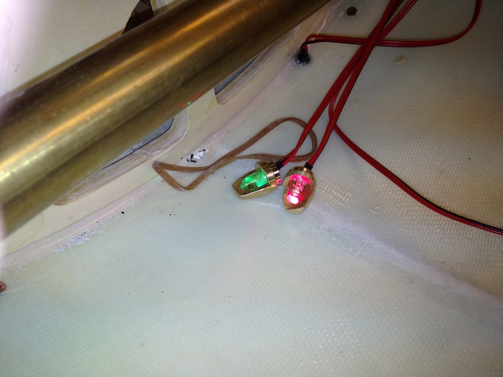

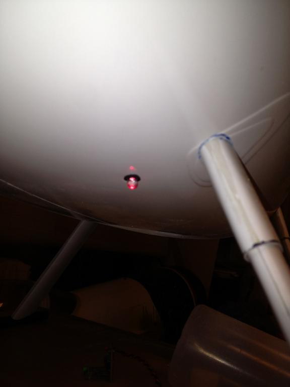

                      Motorkåporna är färdiga att montera, svarvat lanternor till skenorna med belysning, monterat färdigt stjärtrotor linkaget, på börjat belysningen och en massa mer som inte syns.
                      Jag skulle kunna starta och köra igång mekaniken nu, det handlar bara om att programmera radion.

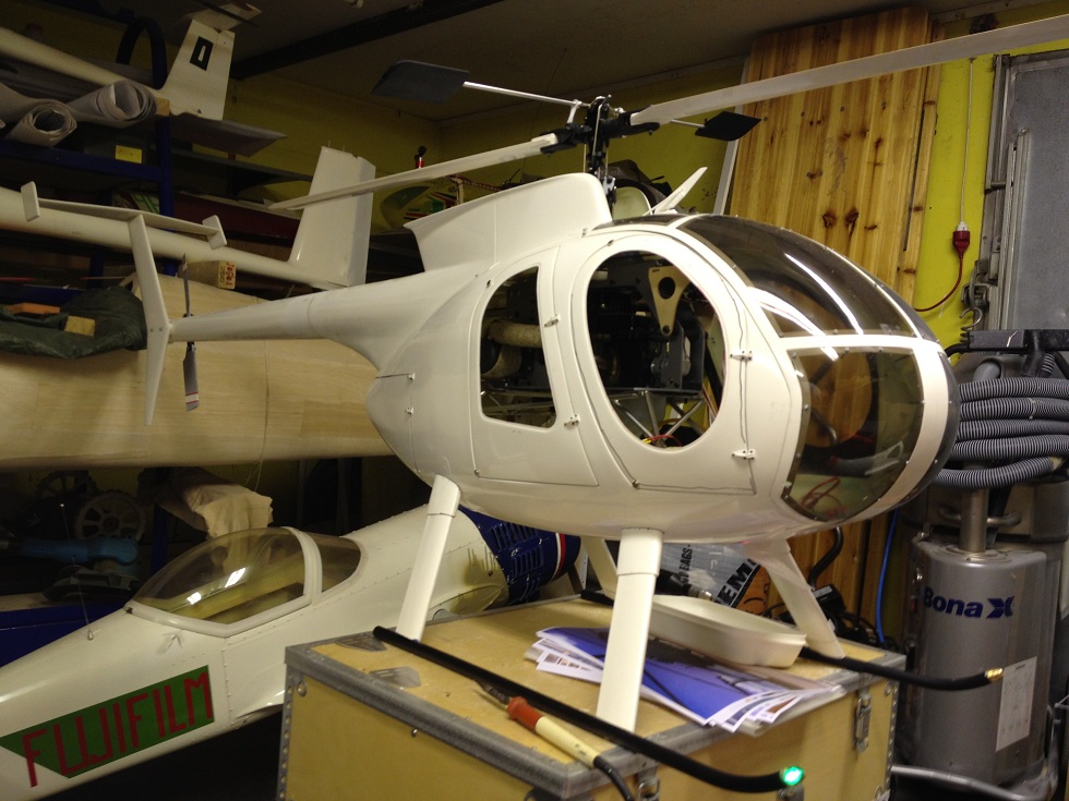

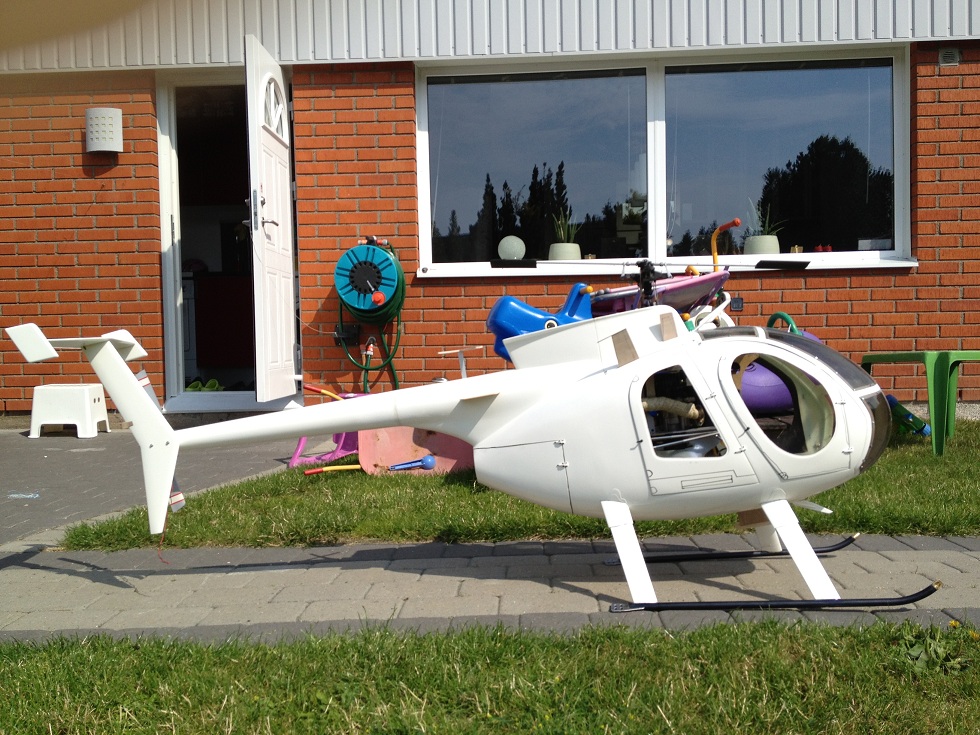

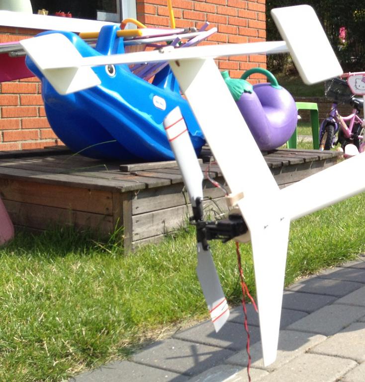

                          Kunde inte hålla mig, jag tankade upp och tryckte fram bränsle på bubblan och drog, startade på första försöket. Och tänka sig stjärtrotorn sköt på åt fel håll, slog om radio, så ja nu är det OK.
                          Testade utan rotorbladen och den varvade upp ganska lätt till övervarv.
                          Då återstår att löda fast kablarna till lanternorna och montera de andra lamporna på de olika ställena på kroppen. Tanten ringde och sa att paketet från Tyskland har kommit med skala detaljer och nu kan alla dörrar och luckor monteras dessutom. Tänk vad 1.3 mm´s skruvar kan göra en lycklig.
                          Sedan är det till att ge sig på alla nitar och övrig ytfinnish, nitarna är inte utanpå liggande utan får brännas in, lite tråkigt för då syns de inte lika bra, men fördelen är då att de blir betydligt fler! Tror det finns cirka 2000st att bränna in. Suck!

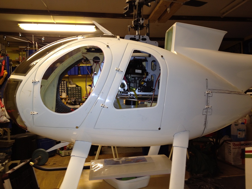

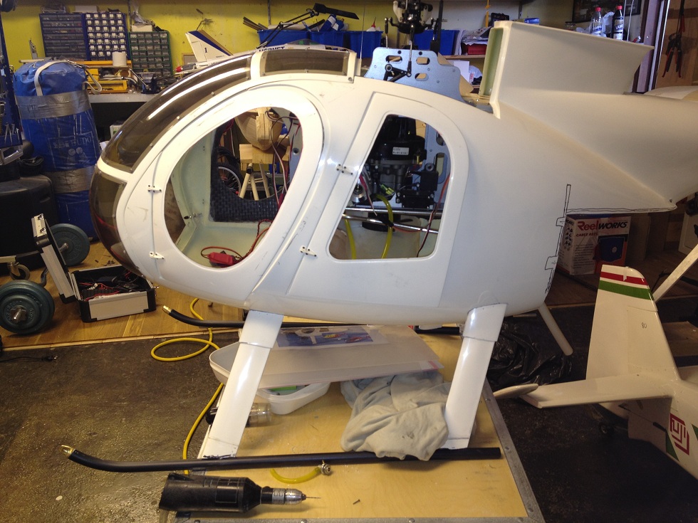

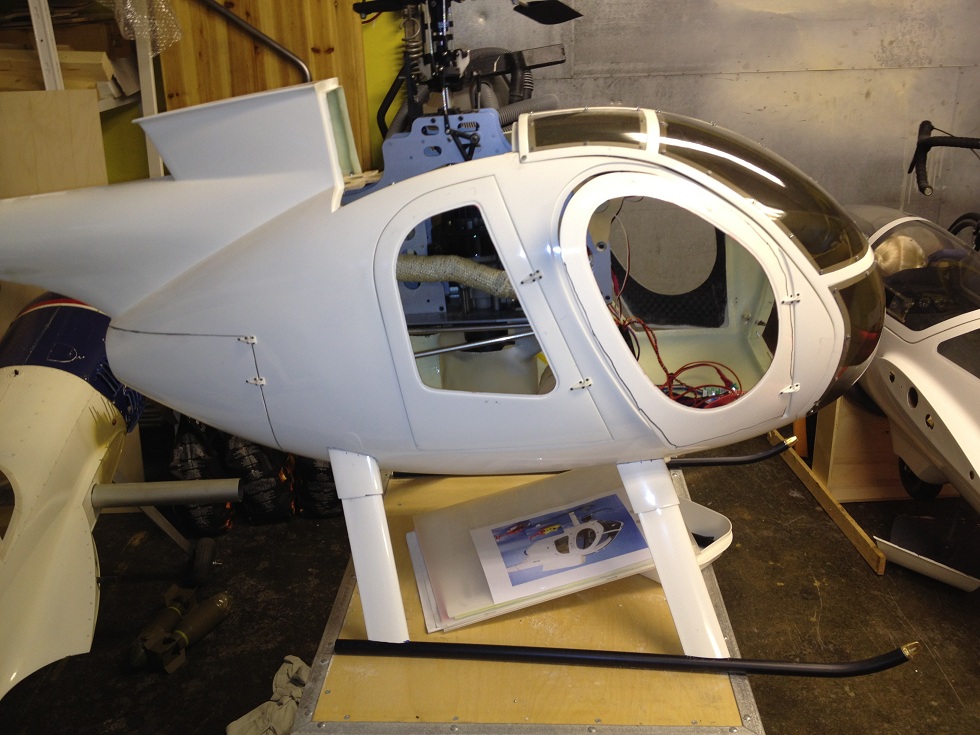

                            Idag blev det inget blippande på radion utan fokus på gångjärn och lite skala detaljer. Dörrarna och motorlucka sitter nu på med gångjärn, skruvarna på 1.3x10mm fick förborras med 1.2mm annars gick skallen, det som jag skall fixa sedan är att montera magneter så dörrarna håller sig på plats, motorluckan har jag funderat på att göra radiostyrd, vi får se.
                            Jag behöver fler magneter så de skall skaffas in i dag, Kjell & Co visar vägen.

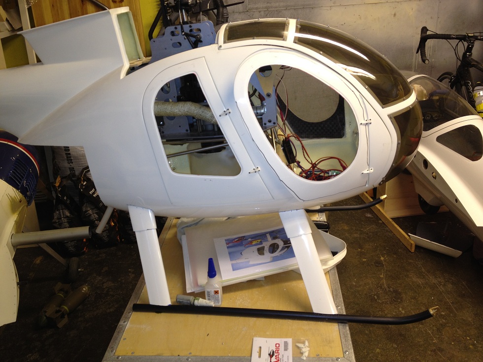

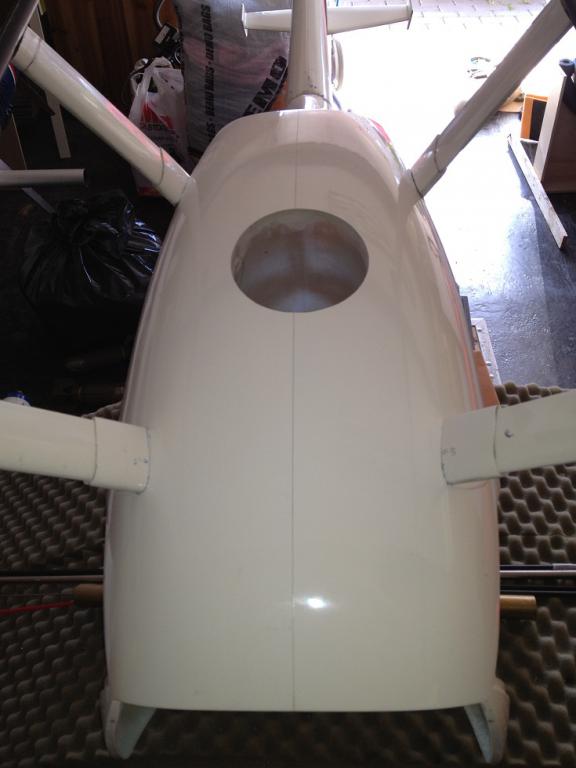

                            Kapade de bakre benen då den inte lutade tillräckligt mycket bakåt, nu ser det lite bättre ut, tycker jag. Nu får det vara så, skulle kunna sänka aktern lite till men inser att det nog kommer att påverka start och landning om den lutar för mycket bakåt.
                            Kabelkaparna monterades.
                            Tog fram tanklocken men blev lite oense med mig själv om var de skall monteras, kan frångå skala om placeringen gör det lätt att tanka.
                            Har en krok som också skall installeras, monterar den bakom tungdpunkten så blir det nog bra.

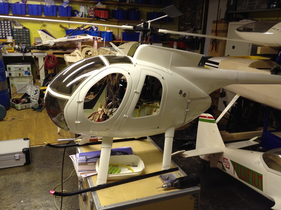

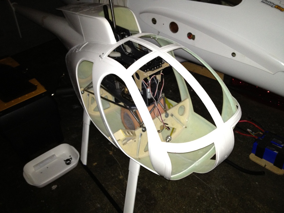

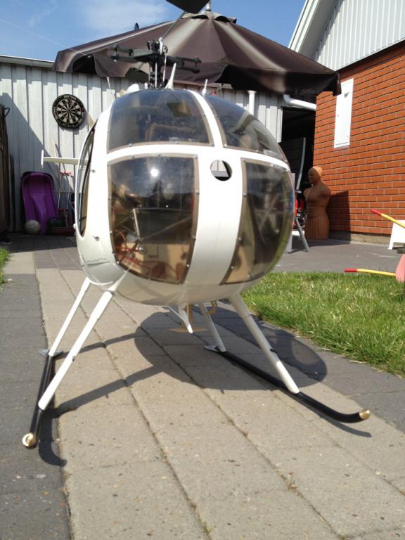

                              Nu är det nära för premiären, skall bara fästa elektroniken sedan får vi se.
                              Monterade tanklock och kopplade in. Samt toppen av kroppen runt rotorn. Lödade sladdarna till lanternorna till skidorna. Tyckte det blev lite fult med tanklocken som stiker ut från kroppen, dessa får försänkas vid ett senare tillfälle.
                              Blev avbruten idag med att koppla in FPV´n jag fick igår och allt fungerade.
                              Skall nu titta på att fästa batterier och mottagare så de inte skakar eller hoppar runt i helokoptern.

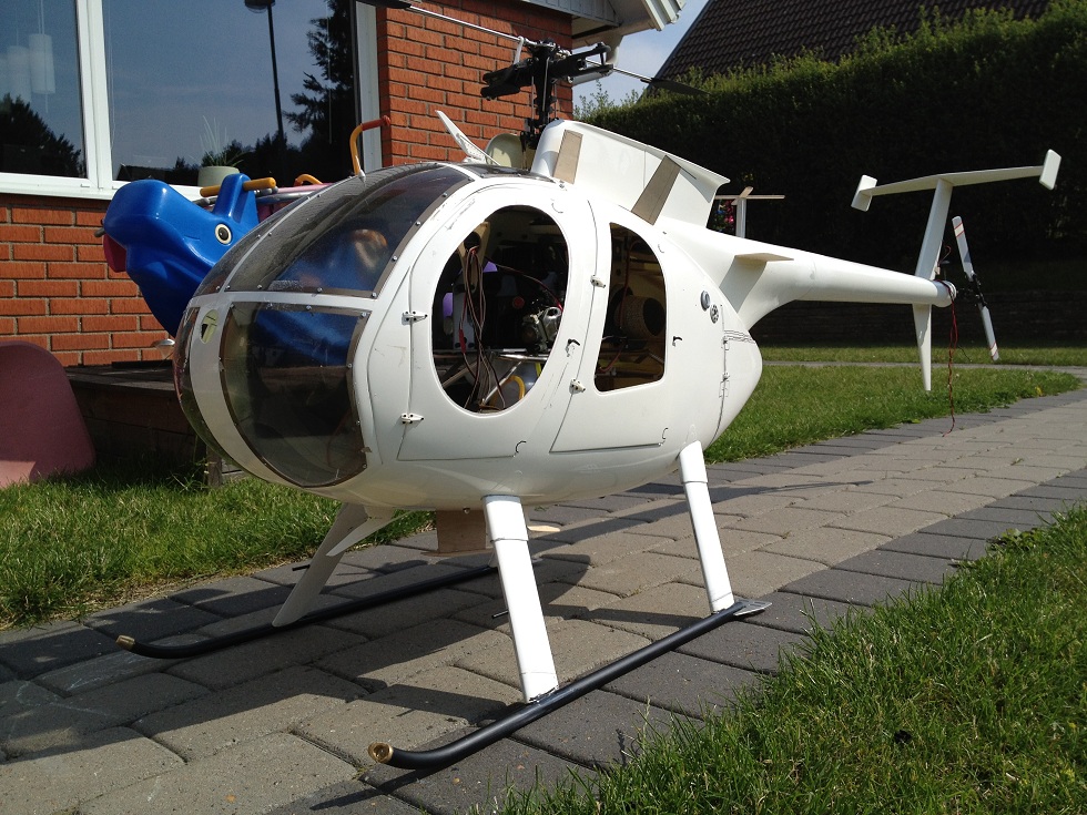

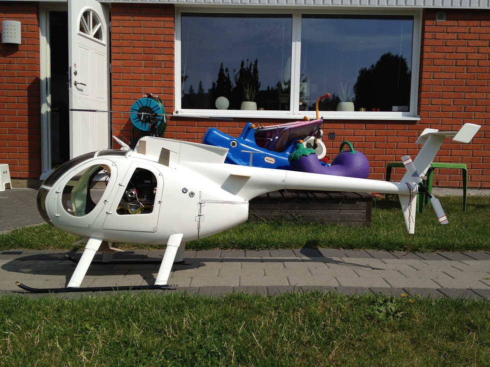

                                Trots sommar så kämpas det på i tomteverkstan.
                                Det är inte så mycket som syns, med gyrot är på plats, helikoptern prov hovrad, governor sensorn sönder - beställt en Gator stator som jag väntar på, några fler skala detaljer på plats, lanternor svarvade och tillverkade till stjärtfenan - dock har jag inte dragit kablarna till cockpiten ännu. Nu letar jag efter en profil helst i alu som har måtten 100x15 och minst 230mm lång och jag behöver 2st. Hör av Er om ni vet var jag kan få tag i dessa. Behöver dessutom lägga golven i cockpiten, får leta efter lämpligt material även där.
