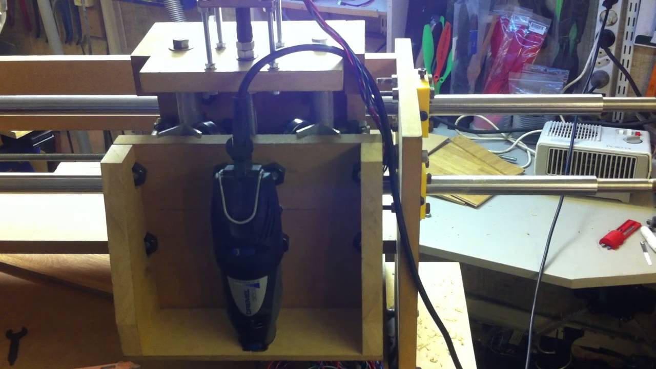

    Om jag inte minns fel så började jag bygga på denna maskin -08 eller -09. Byggde istor sett klart hela konstruktionen men sedan hamnade den åt sidan under tiden jag byggde elektroniken, och efter det tog jag aldrig tag i det igen. Saknade en del av det mekaniska och ekonomin tillät inte några inköp av sådant då.
    Fick tag på ett XY-bord av stål/alu komplett med stegisar och fina skruvar m.m. från en skrotfirma och byggde en del på den med förhoppningen att kunna fräsa alu. Byggde på denna istället och tänkte faktiskt skrota lillasyster under tiden men tänkte att jag kan lika väl gömma den i ett hörn..
    Även detta projektet stannade av pga annat som skulle göras. Den pjäsen väger redan över 100kg och är inget som går att ta in i huset och upp på vinden så den får stå halvklar till den dagen vi fixar egen kåk med garage/verkstad.
    Lillasyster däremot kånkades enkelt upp på hobbyrummet förra helgen, och jag gjorde det mesta klart på det mekaniska. Bara en axel kvar som ska få drivning.
    Tanken med denna är att kunna fräsa i plast och trä. Även glasfiberlaminat m.m. så jag kommer kunna tillverka lite MR-ramar.
    Hela konstruktionen är byggd av 16mm MDF (bordet i 19 eller 22mm, kommer ej ihåg). Måtten är tagna ur huvudet men var tänkt att efterlikna Jojjes lillasyster så mycket som möjligt. Allt är grovsågat med sticksåg (2mm från sträcken jag ritat på skivorna), sedan har jag renfräst alla bitar med överhandsfräs mot noggrannt uppspänt långpass. Ett enkelt sätt att få bra precision med billiga och enkla verktyg. Alla snitt blir exakt 90 grader och spikraka.
    Mekaniken kommer från diverse håll. Axlarna är kolvstänger från pneumatiska kolvar som har suttit på bondgårdar. Luktar skit rent ut sagt, men jäkligt bra stålpinnar som dessutom var gratis
    Skruvarna är vanlig M8 gängstav från jula/bauhaus. Dom glappfria muttrarna är nylonbitar som jag gängat M8 i för små borrhål. Blir skit-tight! Frågan är hur länge dom är glappfria bara...
    Kullagerna är onödigt stora men som med allt annat, finns det i bra-att-ha-lådan så används det.
    Tänkte kört på avgasklämmor som är receptet på lillasyrran, men eftersom vi hade metervis med M8 stång och massor av bultar och muttrar liggande så svetsade jag ihop egna klämmor.
    Elektroniken är hemmabygge och det mesta fanns i bra-att-ha-lådorna.
    Allegrokretsarna samplade jag från Allegro.
    Det är Jojjes design (elektronikforumet), jag fick all dokumentation av honom för att kunna tillverka egna kort. Det enda jag gjort extra är layouten till testlådans elektronik samt en ny enkelsidig layout till breakoutkortet.
    Målet med bygget (ja mina flesta byggen) är att göra det så billigt och bra som möjligt. Inkl stegmotorerna från JBCNC så tror jag inte jag lagt mer än 1500:- på detta... om ens så mycket. Men en jävla massa tid har gått åt istället!!
    Färdigtjatat, vi tar lite bilder på det.

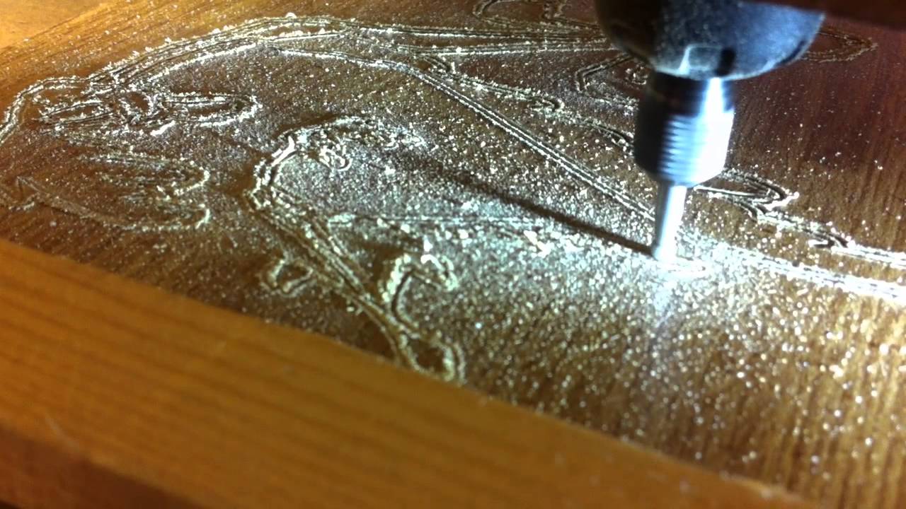

    Den sista bilden är en provfräsning med endast två axlar monterade. Körde styrningen manuellt med mitt lilla kontrollkort kopplat till styrningen. Skjutpotar för hastighet och knappar för riktning.
    Spelade in ett klipp på dom två fungerande axlarna. Filmar även lite på mina glappfria "muttrar".

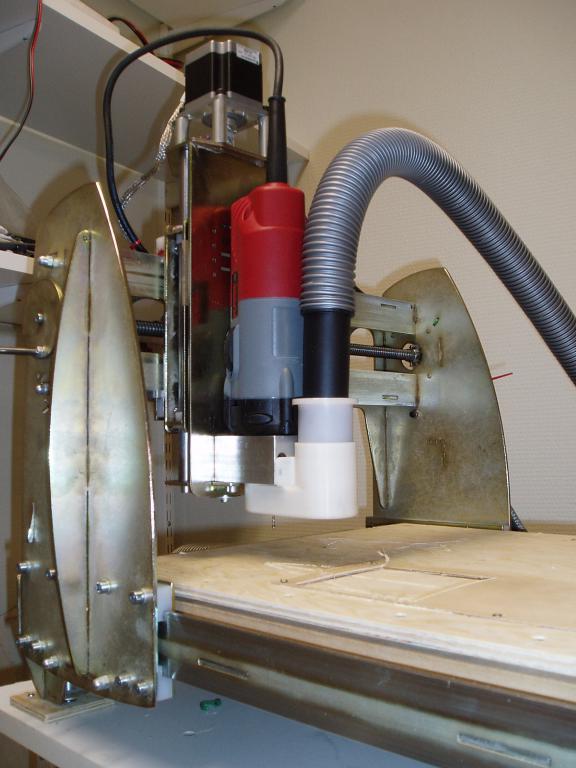

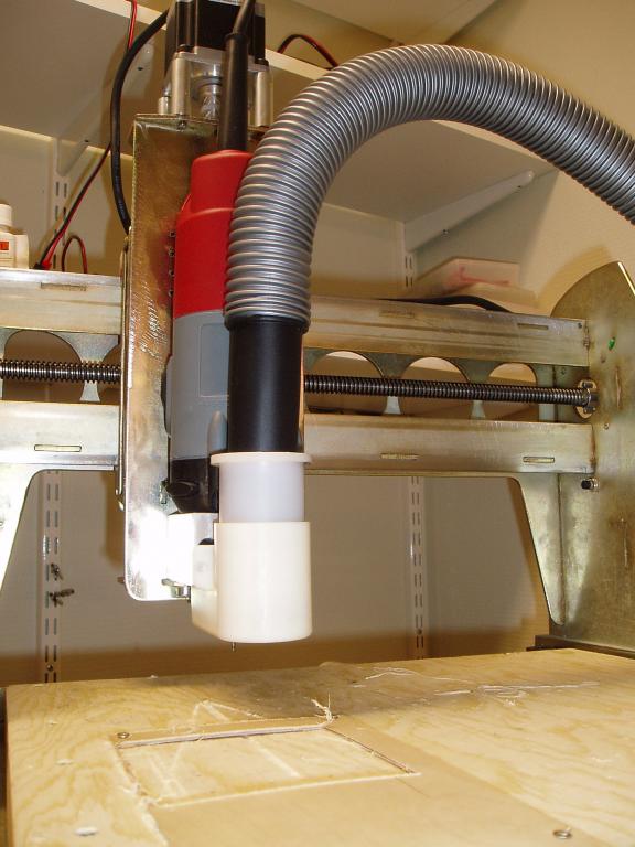

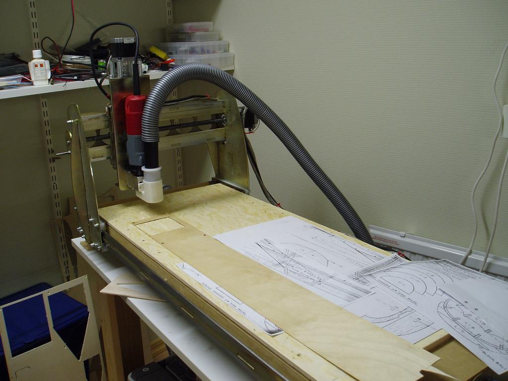

                          Du kan också konstruera en anslutning för dammsugarslangen så att du slipper det mesta dammet för mycket damm blir det.

                              Det var en fin Zooltar fräs LIP, för visst är det en sådan?
