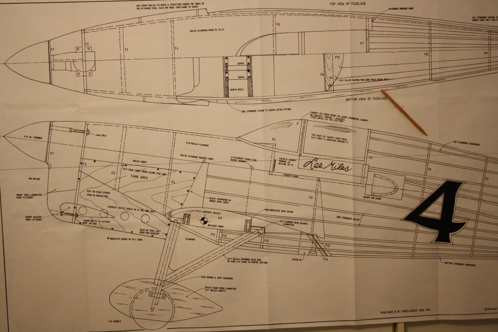

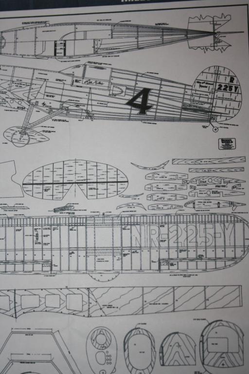

    Det här ska så småningom bli en racingkärra. Jag måste ju ha något likvärdigt så att jag kan fajtas med Thomas. Den blir ganska stor i skala 1:3 , runt 1900 mm och fullskalan låg på ca 17 fot. Nu har jag så många projekt på gång så det blir nog nog lite glest mellan inläggen men till Östersund ska den vara provflygen.

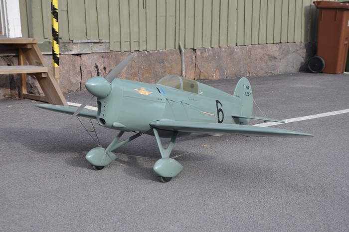

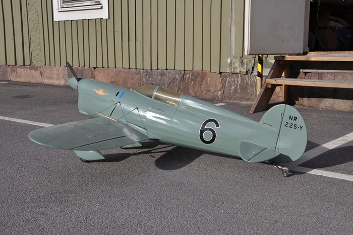

          Det här bygget skall också följas med stort intresse! 30-tals racer planen har en charm som väldigt få flygplan kan komma i närheten av.
Namn: DSC_8614a.jpg
Storlek: 88,7 KB
Namn: DSC_8615a.jpg
Storlek: 97,0 KB
          Jag har en sådan här som står och samlar damm just nu. Det är ett sådant vackert flygplan!
          • kay.krut
            • 929
            Åtminstone så är den fulsnygg!
            "Sweeper" inte ska den väl stå och samla damm, den ska flygas. Jag ser att du har hittat rätt färgnyans till din maskin. Tyvärr så har andra som byggt den valt alldeles för klargrön färg. Nu finns det ingen av dom två originalkärrorna kvar i livet men replikan har, enligt uppgift, målats i en nyans som lär vara mycket lik originalet och din stämmer jättefint.
            Tack för dom fina bilderna !
            Kay krut

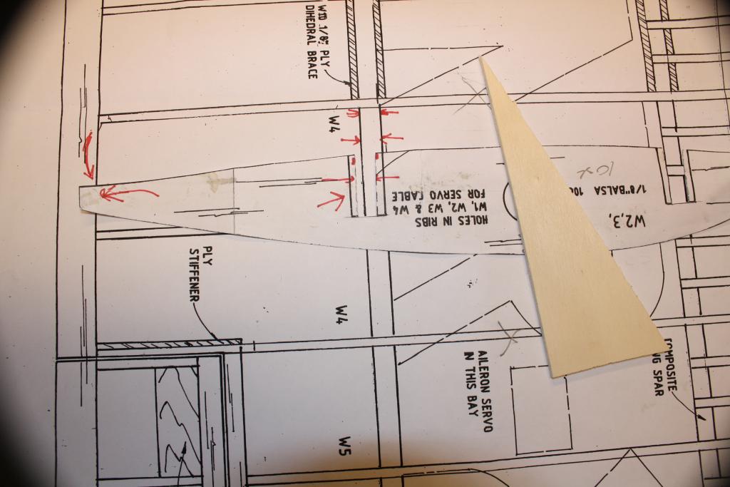

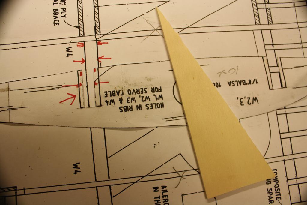

              Ett steg på vägen.
              En del kroppsspant är färdiga och ligger i träda tills vidare. Nu återstår det bara att försöka få ihop spryglarna till vingen så att dom passar ihop med varandra. Det låter kanske inte så svårt men Traplet-ritningar har den något otrevliga egenskapen att, som jag tidigare berättat om vid Stampe-bygget, alla mått och skisser mm aldrig stämmer riktigt överens. Nu har jag bestämt att göra alla spryglarna efter rotsprygelns mått och jag använder nu denna som bas för alla andra spryglar. Om ni ser på bilden, vid pilarna, så stämmer inte längden på sprygeln som är avritad. Uttaget till bakre balken samt avslutet bak mot bakkanten är alldeles fel. Så det gäller att se upp, annars hamnar man onekligen i blåsväder. Jag vet för jag har gjort denna erfarenhet ett par gånger för mycket. Resultatet av min ändring blir nu att vingens korda blir ca fem mm större, något som dock inte kommer att synas på den färdiga modellen.
              ........and a Happy New Year !
              Kay krut
              • LIP
                • 1315
                Det där är ett typiskt fel på ritningar av äldre modell.
                Jag har samma problem med mina ritningar så därför brukar jag rita om profilerna och spanten så att jag får det att stämma bättre.
                Det verkar som att det blir någon förvanskning när ritningarna kopieras från originalet. (Förmodligen dåliga kopiatorer).
                  Problem är till för att lösas, Kay, och det tror (vet) jag att du klarar alldeles utmärkt!

                        Ja, att det är kopieringen som orsakar problemet är ställt utom all tvivel. Jag har sett denna ritning i "original" på Gotland för några år sedan och då var måtten rätt. För en tid sedan pratade jag med en av snubbarna på Traplet Plan Service och då avslöjade han att alla ritningar är avfotograferade och ligger numera på microfilm för att spara på utrymme men även för att inte slita på originalritningarna. Tydligen så ligger svårigheten i att få rätt hastighet på kopiatorn och det verkar som att den förlänger den avkopierade filmen. Mäter man alla längsgående detaljer så är dom ca tre-fyra procent för långa men bredden däremot stämmer ganska så bra. Så det är bara att lägga till lite här och dra av lite där så ska det nog bli bra på slutet. Det gäller bara att se upp innan man börjar skära, för balsan är dyr och dyrare lär den väl bli nu när vindkraftsindustrin har fått nys om att det är ett bra lamineringsmaterial för deras snurrevingar. Det är ingen hejd på`t.
