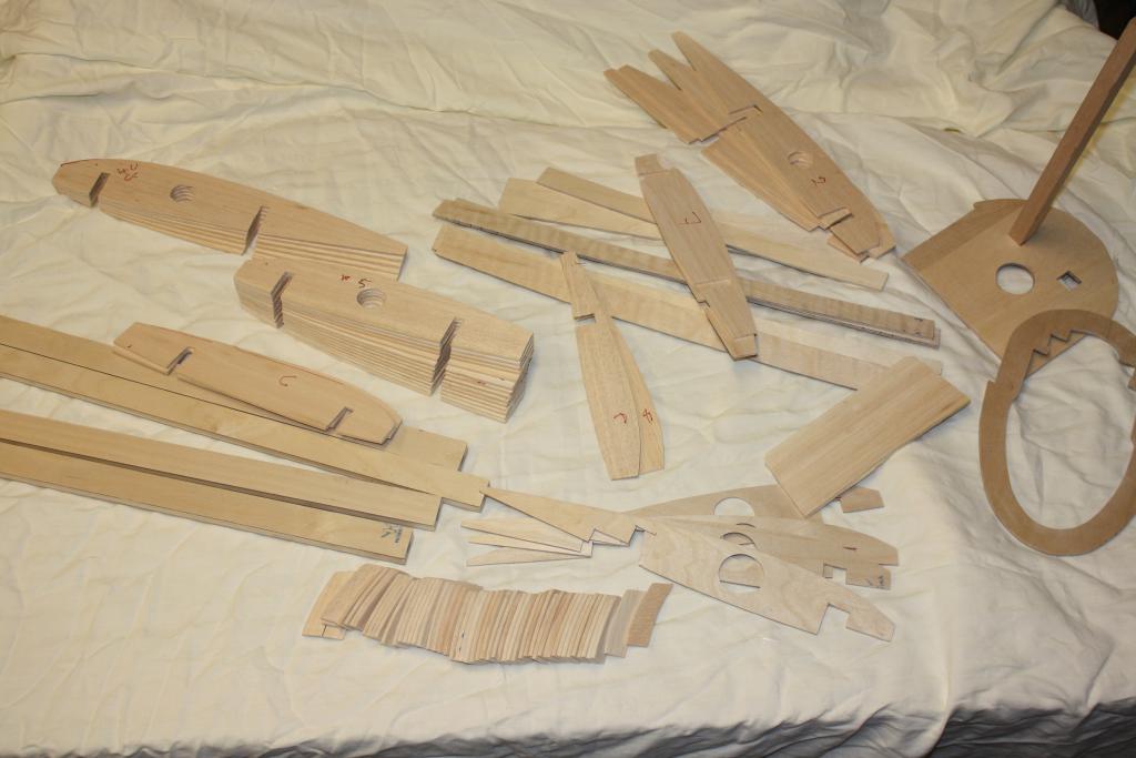

      Drog ner en sväng till hobbyrummet och skar till lite spant och annat smågodis. Femtiotvå hjälpspryglar senare har man nästan tappat intresset för balsa och kniv. Nu blir det inte mera byggt förrän till nästa år!

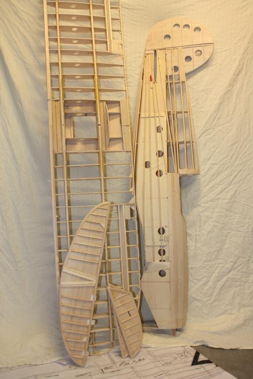

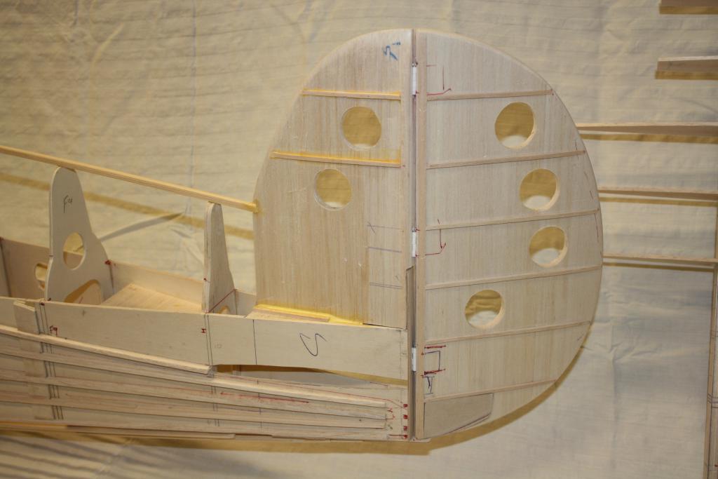

                      Det har blivit alldeles för lite byggande på kärran och anledningen är segelsömnaden men här är i alla fall ett par bilder från källaren.
                      Kay krut

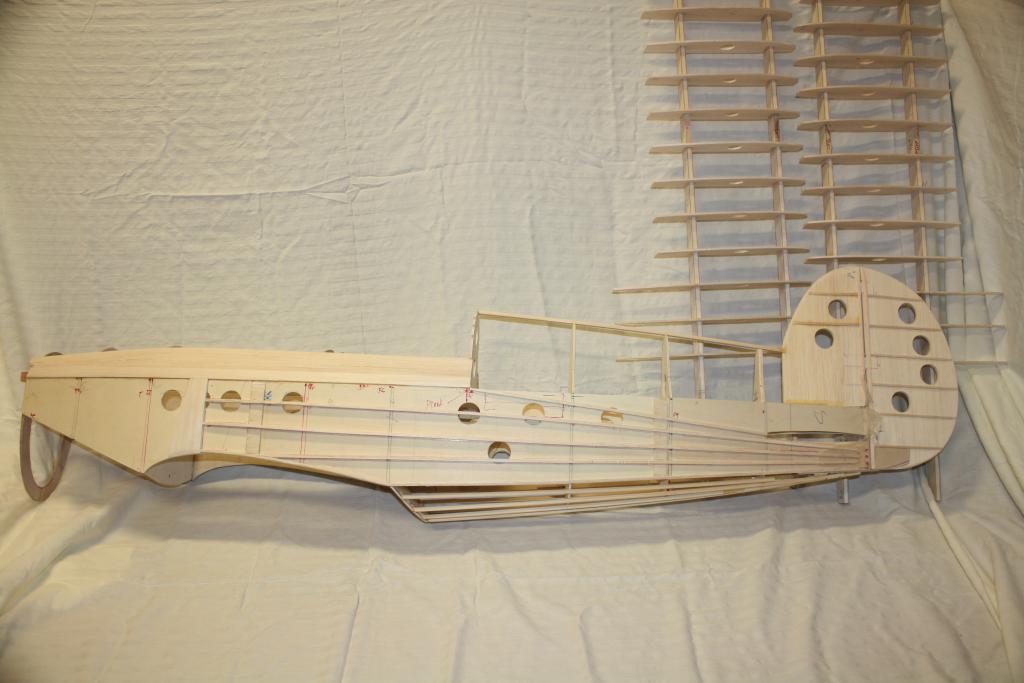

                          Ja ni undrar kanske om jag glömt Atwooden men icke, den har bara fått stå tillbaka för lite annat arbete. Jag har sytt lite segel till mina segelbåtar som jag äntligen fått färdiga. Dessutom har jag byggt lite på ett annat projekt som legat avstannat en längre tid. Nu har den fått lite mera virke här o där, plankningen är i stort sett klar och stabilisator med höjdroder samt fena och sidoroder är färdiga och slipade. Vingen pockar på lite mera uppmärksamhet så den får jag ta en sväng med i natt.

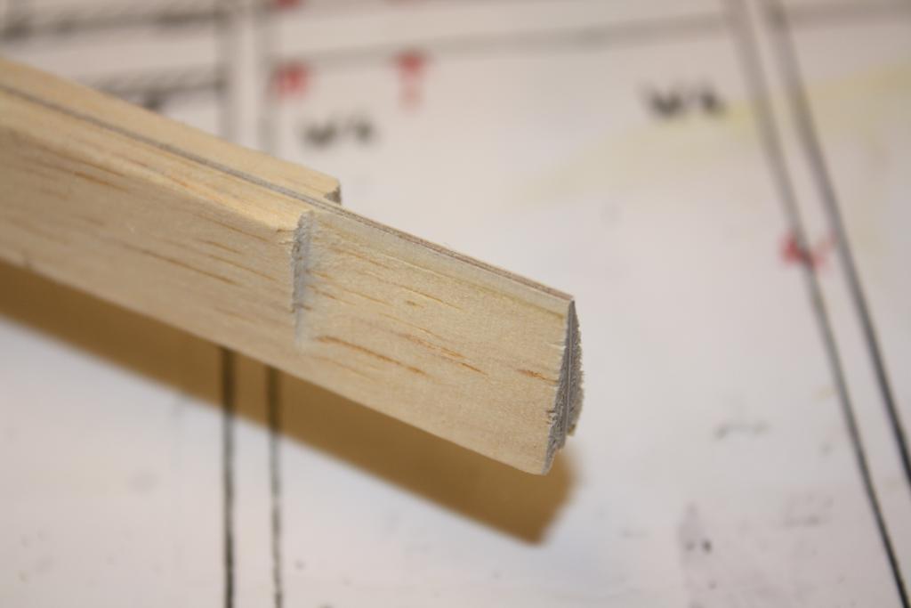

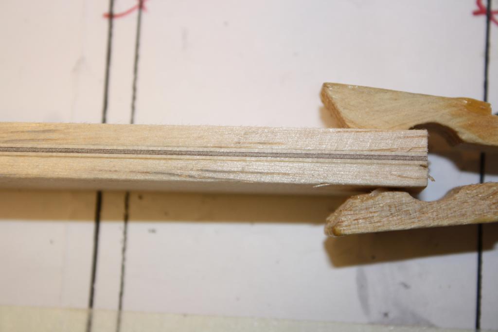

                          I eftermiddags limmade jag ihop bakkantsvirket av balsa och plywood. Jag brukar laminera den för att få styrka i den samtidigt som det går att tunna ut den lite mera utan att försvaga den, se bilderna.
                          Tills nästa gång, sköt om er !

                            Bakkanten: På den tiden jag tävlade i segelflyg byggde jag bakkanterna nästan på samma sätt som du beskriver.
                            Limmade in en rimpa av 0,4 mm plywood och slipade ut till intet.
                            Allt gick ut på att minska luftmotståndet så mycket som möjligt.

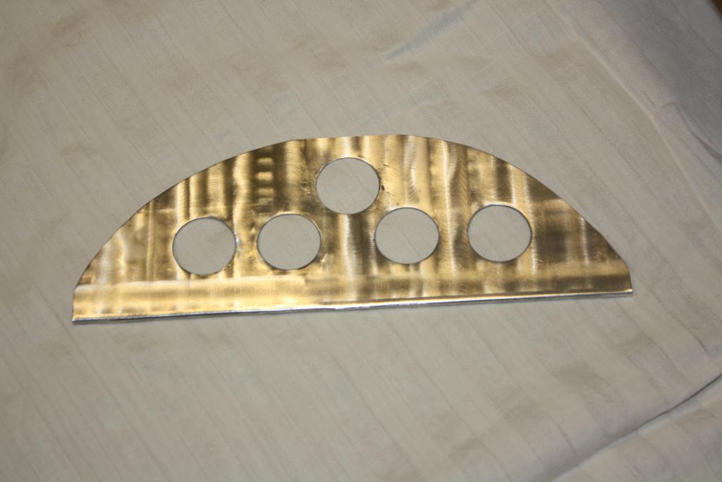

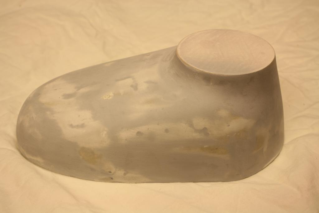

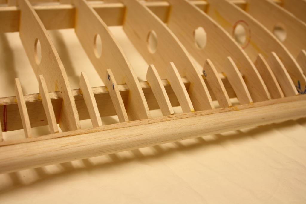

                              Slipade lite på pluggen till noskåpan i kväll och nu kanske det kan vara läge för att gjuta formen. Samtidigt passade jag på att sätta dit lite hjälpspryglar på vingen, 56 st blev det. Nu återstår bara att skära loss skevrodren samt att göra klart servofästena och finslipa vingen. Stället silverlödde jag i går kväll så det ligger bara och väntar på finputsning.
                              Det ska nog bli lite mera byggande denna helg för kärringa ska iväg på nå´t jippo i Göteborg och då blir det lugn o ro och mycken tid till funderingar över bygget.

                                Hahaha, det där uttrycket känner jag igen!
                                Vad tänker du gjuta med?
                                Stinkande polyester eller "livsfarlig" epoxi??
