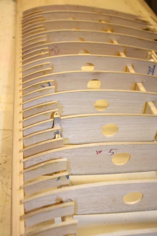

                    Så var man ännu en bit på väg. I dag har jag bl a limmat på inte mindre än 148 capstrips på huvud-och halvspryglar med 0,4 plywood. Ett hästjobb som tog tid eftersom jag tejpade varje bit för att limmet skulle hinna dra ordentligt.

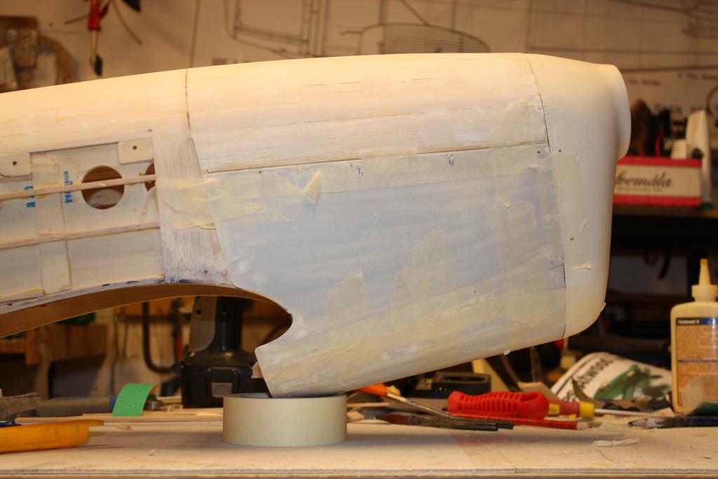

                    Kåpan och sidoplåtar är nu gjutna i polyester i fyra delar och det återstår bara lite håltagning samt att gjuta ett par luftutsläpp och sedan fästa dem på sidoplåten. I fredags fick jag hem en tiometers Glosstex så nu kan jag börja så smått med att klä vissa delar som t ex stabilisator och höjdroder mm som måste kläs innan de monteras.
                    På återseende.
                    Kay krut

                      Sicket hästjobb!
                      Capstrips är ett nödvändigt ont man har fått för sina synder...
                        • 3992
                        #41
                        Snyggt som attan! :applouse:
