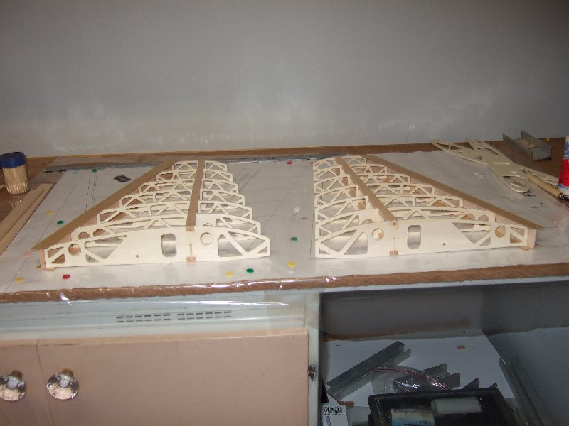

    Har börjat med vingöronen så här är den första bilden.
Namn: DSCF1431.jpg
Storlek: 65,7 KB
    /Kurt

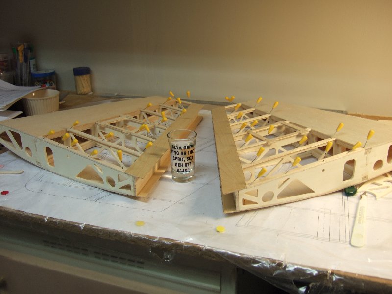

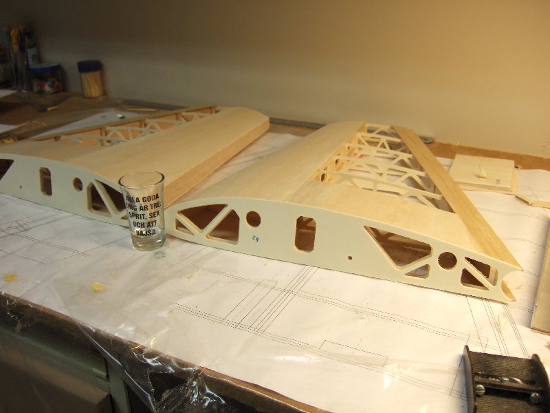

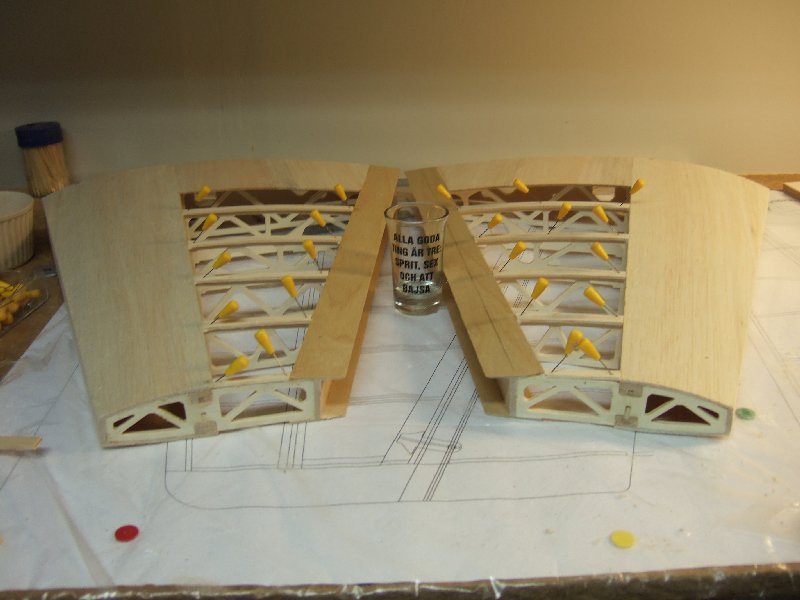

            Har snickrat lite mer i kväll, nosen på öronen plankad och servobrygga installerad.
Namn: DSCF1447.jpg
Storlek: 57,7 KB
ID: 498266 Klicka på bilden för större version
Namn: DSCF1449.jpg
Storlek: 67,0 KB
            mhv/Kurt

              Ja men Kurt, den är ju så gott som klar!!
              (och glaset såg ut att ge inspiration!)
              Himla snygga spryglar, förresten!
              Lättplywood??

                    Det går fort i början med att få till infrastrukturen, men sen börjar det ta emot när man måste tänka ....
                    Hela byggsatsen är fräst i lättplywood och den enda balsa som finns är i princip för plankningen. Den kommer nog att väga mellan 9-10 kg och det känns lite skrämmande, men det tar vi då.

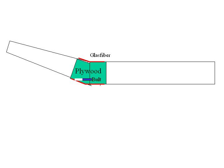

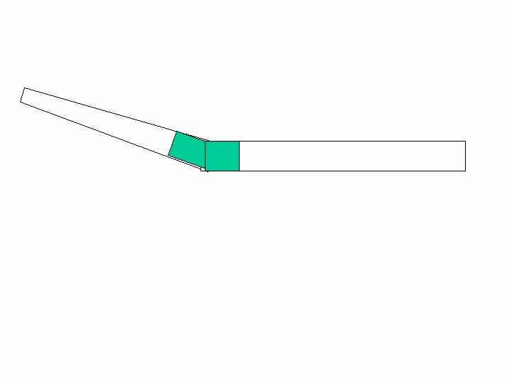

                        Nu börjar det ta emot, måste bestämma hur vingörat skall fästas mot mittvingen. Enl. ritning sitter det 2 st 15 mm alu-rör som förbinder de två delarna samt en bult som håller ihop. Eftersom jag inte ska ha löstagbara vingöron hade jag tänkt att förbinda vingörat med mittvingen med en plywoodbit limmad till resp. huvudbalk samt använda orginalbulten för att dra ihop det. Som mulle på moset lägga en glasfiber-remsa i skarven mellan de båda delarna. Undrar om detta kommer att hålla??
Namn: Vinge2vingöron_1.jpg
Storlek: 36,3 KB
                        /Kurt
                            [ATTACH=CONFIG]41181[/ATTACH]
                            /Kurt
                            Kurt.
                            Rätta mej om jag har fel, men det är relativt lite belastning på vingörat och jag tror inte du behöver ta till alltför grovt artilleri för att fästa dom. Jag tror t.o.m. att du kan skippa glasfiberremsan eftersom du kommer att bulta fast örat. Det kommer att bli görstarkt med både bultar och lim. Dessutom slipper du att spackla över remsan för att få den osynlig, för det kräver en hel del jobb att få den snygg. Kolla lite med vår gode vän Per, han kan säkert ge lite tips..
                            Ett annat sätt kan vara att göra 2 st små vingbalkar av t.ex 5mm plywood eller vingrör i aluminium, som du sedan limmar in i mittsektionens mittbalk och vingörat. Detta sätt kanske kräver att du moddar lite av yttersprygeln, men det blir ruggigt starkt.
