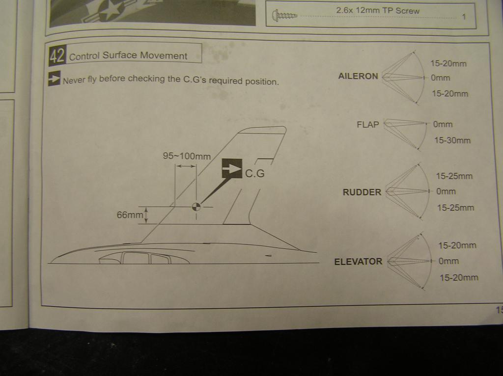

    Jag vart nyfiken och letade lite och hittar inget mer än att folk verkar flytta bak tyngdpunkten och att den mäts på ett konstigt/omständigt sätt. Den verkar då hamna ungefär där vi vill ha den, strax framför huvudstället. Hur ser det ut i manualen?
    Ska fota och lägga ut en bild på manualen ikväll!

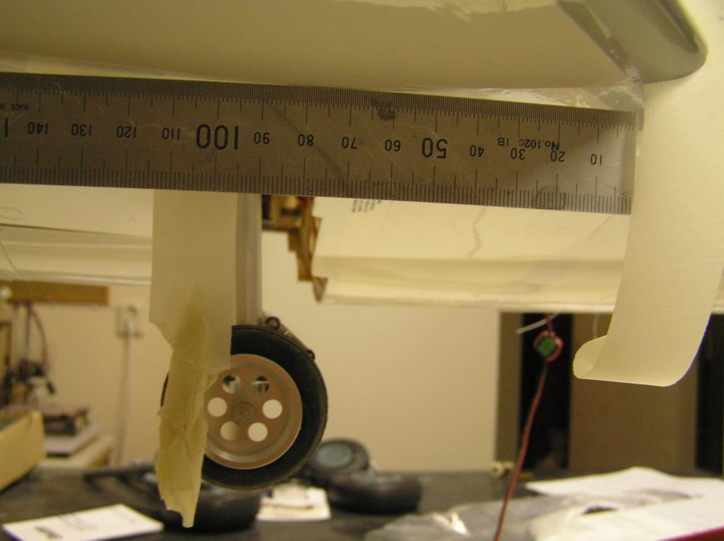

        CG på manualen! är det någon som vet säkert var den ska vara?
Namn: P1010280.jpg
Storlek: 58,6 KB
        Tejpen vid landställsben är föreslagen CG och vid 0 på linjalen är var man mäter från enligt manualen

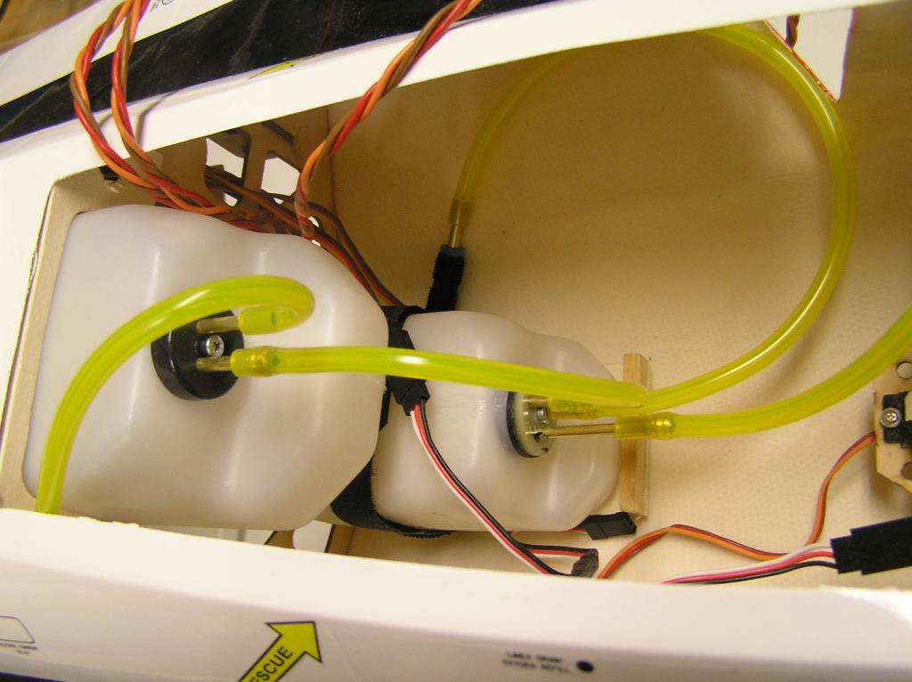

              Bränslesystemet är i det närmaste klart fram till bränslepumpen

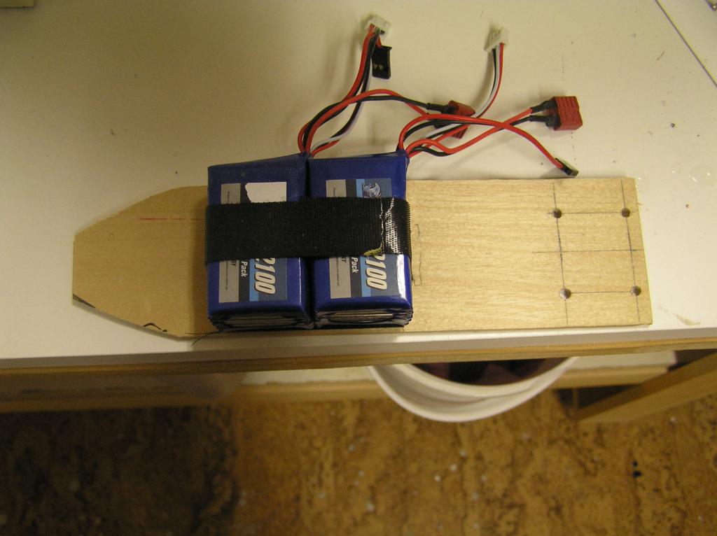

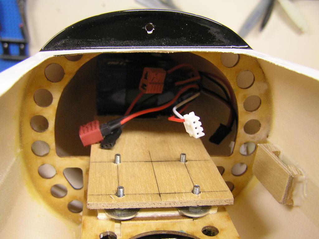

              Jag tillverkade en batteriplatta för att få batterierna så långt fram som möjligt
              där får jag även plats för bly om det behövs, vilket jag tror det kommer att göra
Namn: P1010288.jpg
Storlek: 70,6 KB
              Den monteras på skruvarna till nos stället och når ända fram i nosen,
              fäste för bränslepumpen syns till höger.

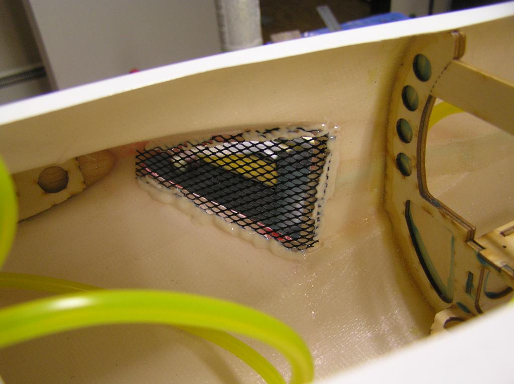

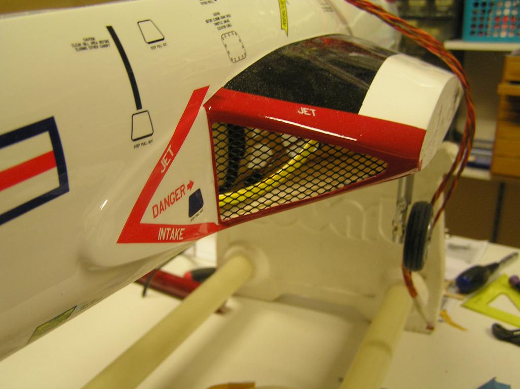

              Har satt metallnät för luftintagen, kunde kanske ha varit lite finare nät,
              själva turbinen behöver ju inte speciellt mycket luft.

                      • K-Å
                        • 1184
                        Hej Christer, din CG ser bra ut, jag har den på 95mm bakom hacket på vingen och den landar snällt och har inga fasoner för sig. Ligger tanken på CG?
                        MVH K-Å
                        MVH Kjell-Åke Skoog
                        Ordförande RCFF 2023/2025.
                        • Pekkala
                          • 1159
                          Huvudtanken ligger på CG, den mindre tanken ligger några centimeter framför.

                              Hur har du fått till ditt fina FOD skydd? Behöver ett till min kolibri men verkar inte finnas några färdiga att köpa..
                              //Sebbe
                              • Pekkala
                                • 1159
                                Ursprungligen postat av Sebbe
                                Tjena!
                                //Sebbe
                                Det jag har följde med motorn, men den är gjord av en tesil.
