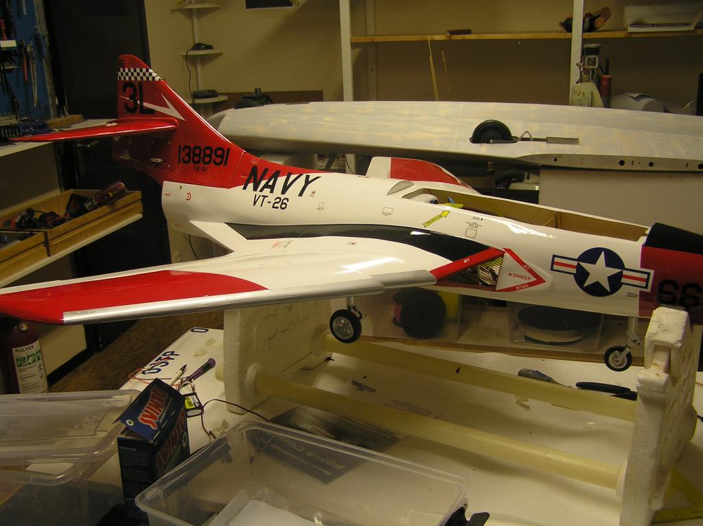

          Vingarna är nu permanentade!

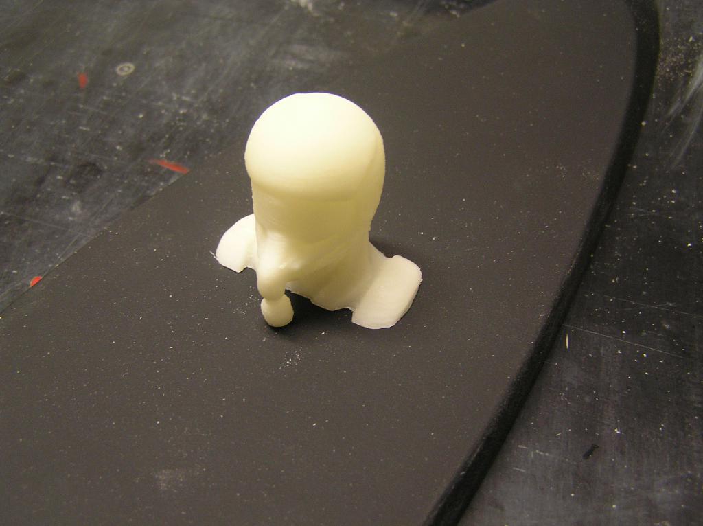

          Fick tag på en pilotfigur som kunde skrivas ut

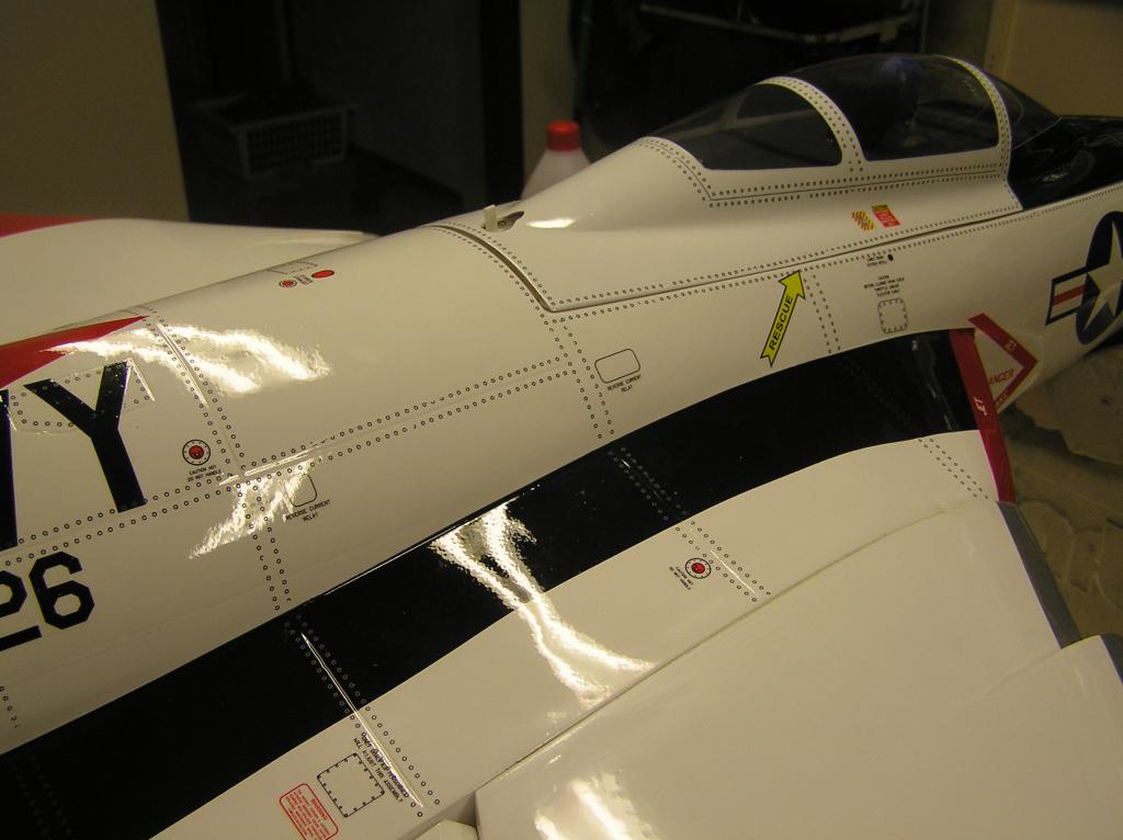

          Piloten målad och placerad på kontoret

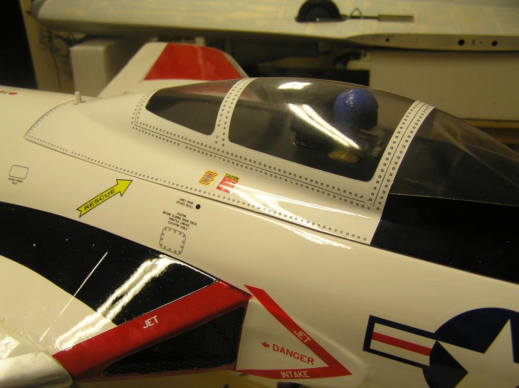

          Har lekt lite med Pro-Mark nitar som jag haft liggande ett tag :lollypop:

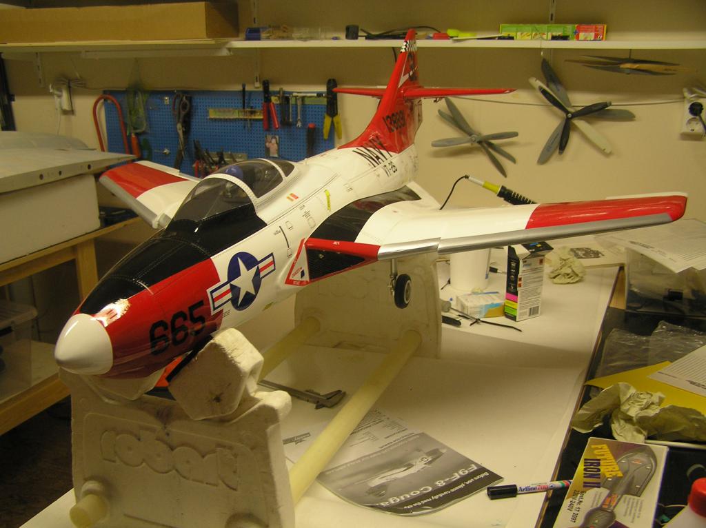

          2,6 kg väger modellen nu och då saknas en motorack till turbinen och 2st luckor på undersidan kroppen, så ca 2,8 kg torr på denna maskin är inte fel kan jag tycka
            Det är ju mycket vinge och gott om pulver i maskinen så det skall gå hur fint som helst. Jag provflög en kompis L59 tidigt i söndags morse och den gick som på räls efter de förbättringar som gjorts i samband med install av jetmotorn. Är inte jätteförtjust i dessa billiga glasmaskiner, men denna flög helt okej.
