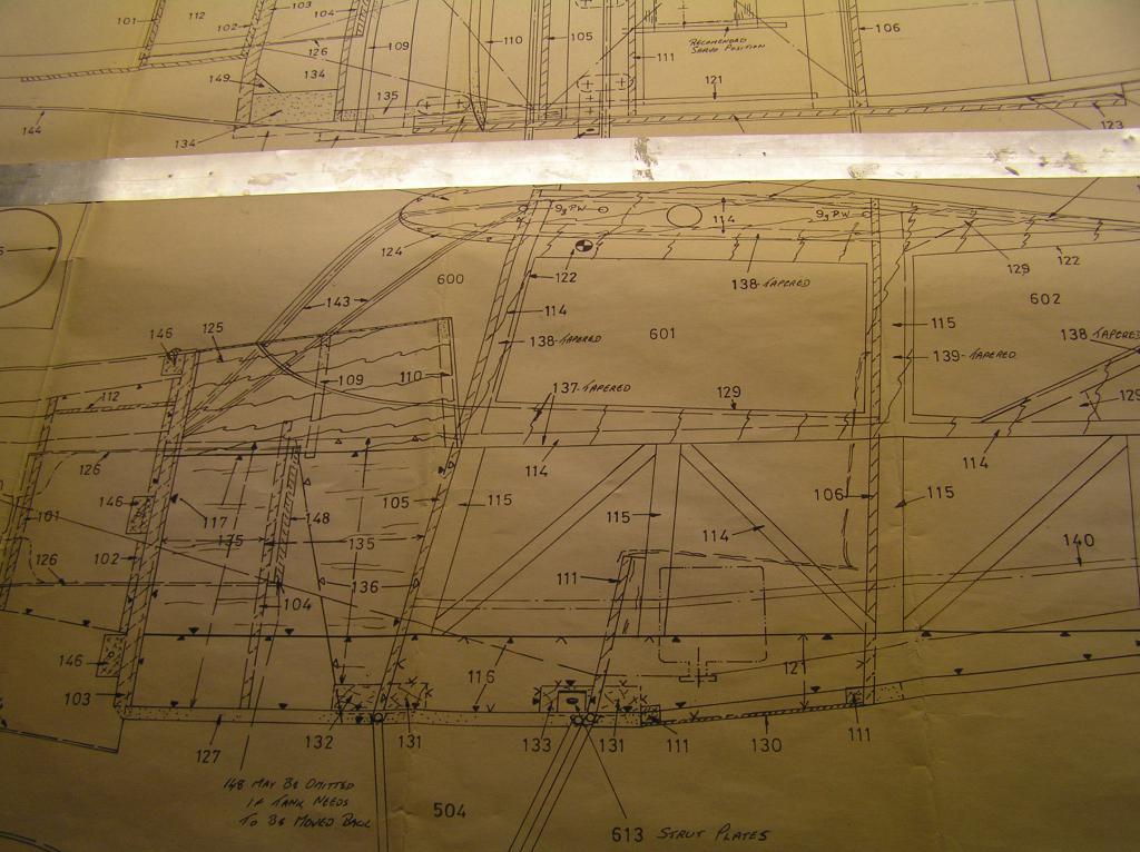

    Ritningen är i mitt tycke aningen rörig, men...
Namn: Austerritning.jpg
Storlek: 110,3 KB

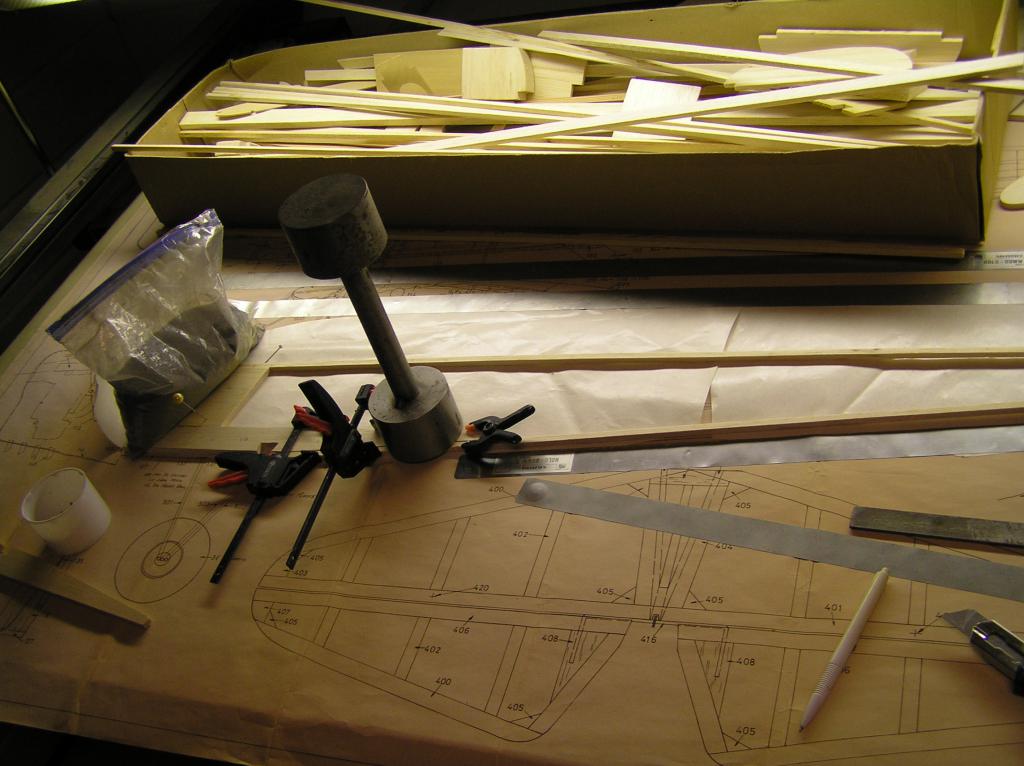

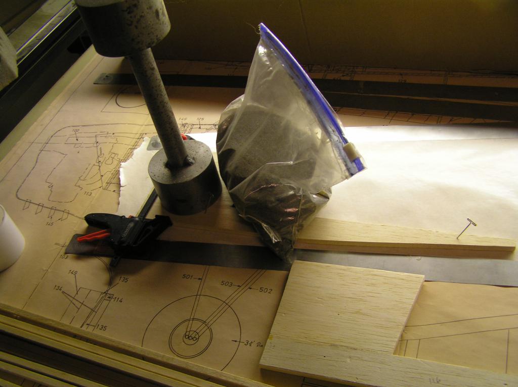

Namn: Austerkropp1.jpg
Storlek: 80,2 KB
Namn: austerkropp2.jpg
Storlek: 92,1 KB
          Lite blygsamt men ändå...
          MVH Kent

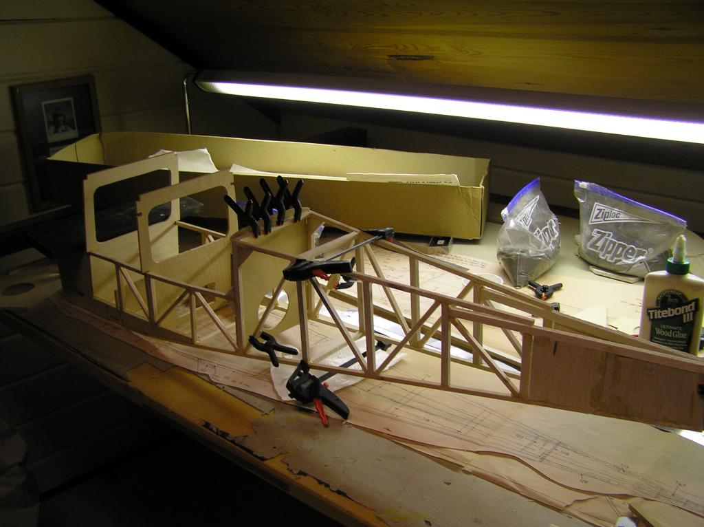

                              Kommit en bit på kroppsbygget nu...
Namn: Austerkropp141027.jpg
Storlek: 88,9 KB
                              Konstaterat att 1/4"X1/4" listerna till kroppssträvorna
                              är av usel balsakvalitet, bryts av j-vligt lätt.
                              MVH Kent
