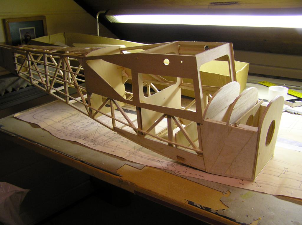

    • genland
      Efter diverse vedermödor med att tyda ritning
      och bygganvisning så börjar kroppen att likna
      nåt som påminner om en Auster..
Namn: Asterkropp 141113.jpg
Storlek: 89,2 KB
      MVH Kent

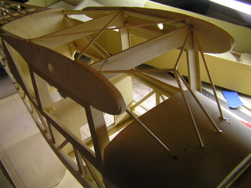

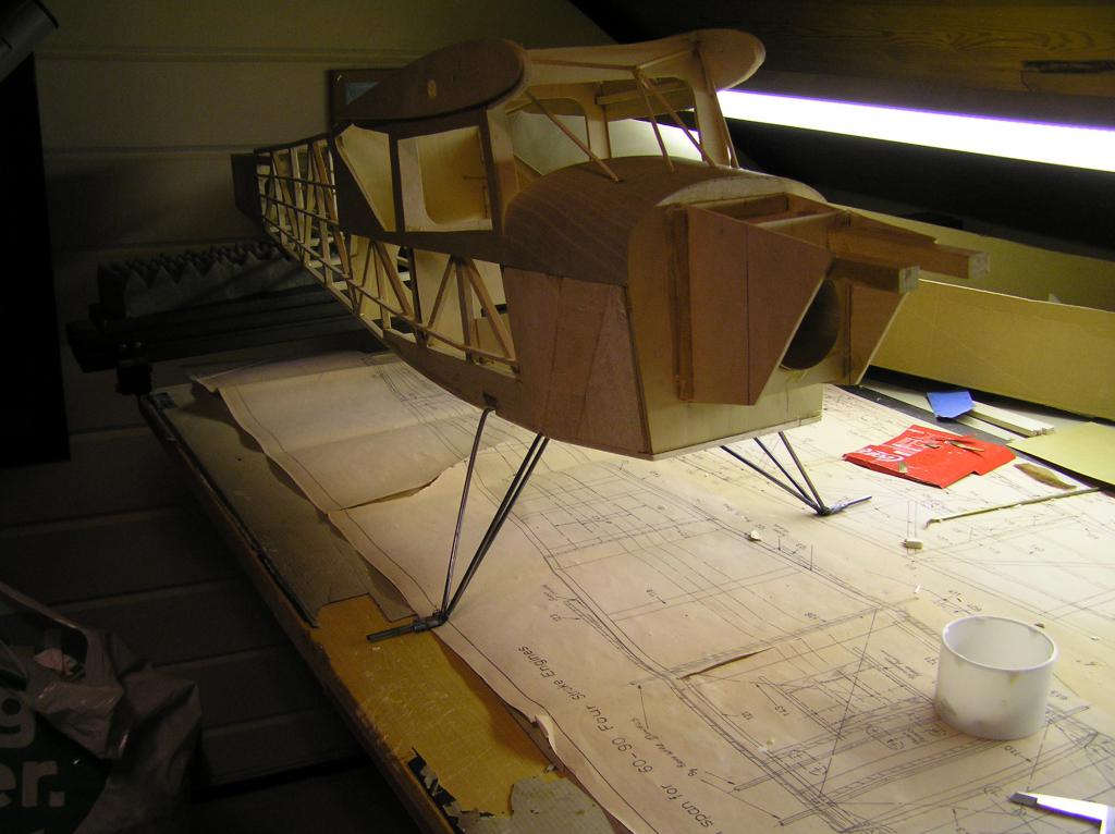

          Liten uppdatering av bygget på kroppen...
          Fipplat till tvärstagen i kabinen.
Namn: Austerkropp 141124 1.jpg
Storlek: 79,3 KB
          Silverlött ihop landstället också.
Namn: Austerkropp 141124 2.jpg
Storlek: 84,3 KB
          Ser ganska ful ut fortfarande, speciellt med hålet för tanken!
          MVH Kent

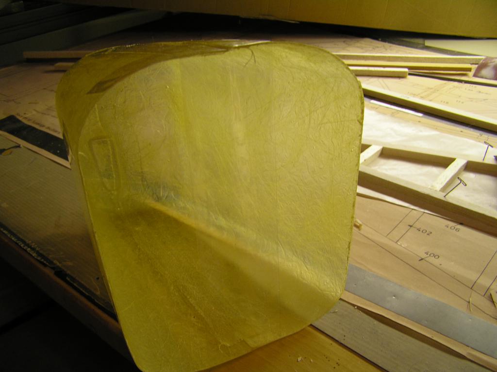

          • genland

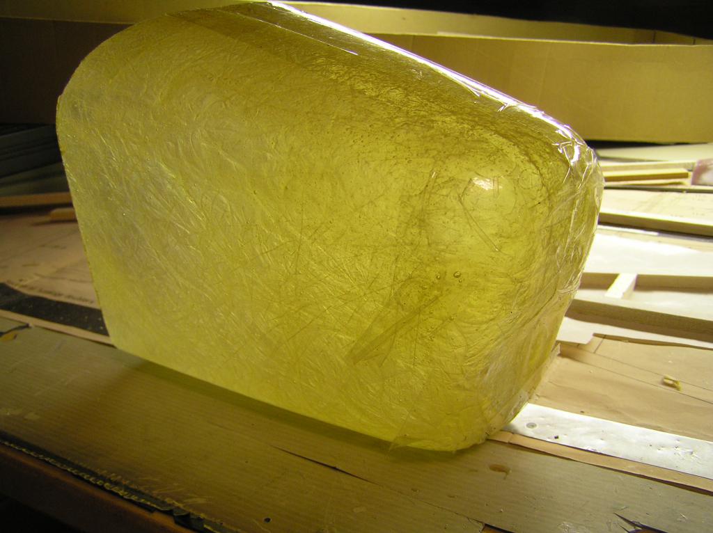

            Satte ihop motorkåpan ikväll (epoxy o glasfiber).
Namn: Austermotorkåpa1.jpg
Storlek: 87,4 KB
Namn: Austermotorkåpa2.jpg
Storlek: 69,5 KB

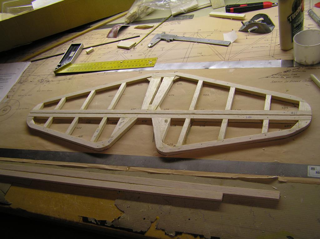

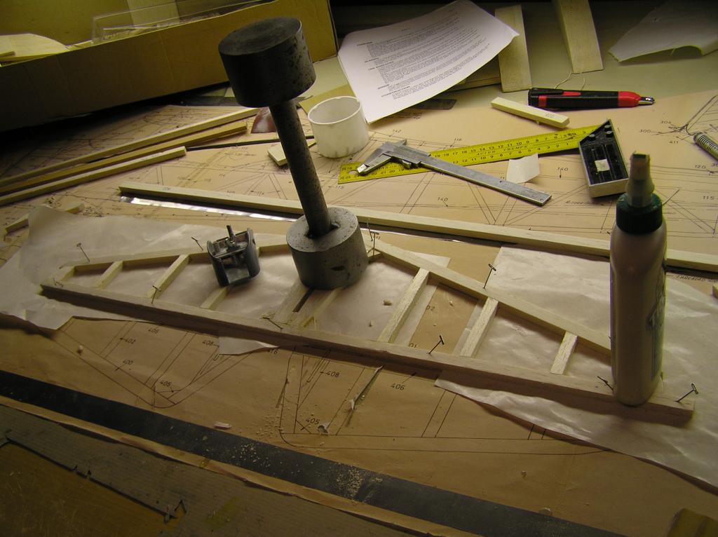

                På stabbe o höjdroder är själva råbygget klart nu.
Namn: Stabbe 141127.jpg
Storlek: 99,5 KB

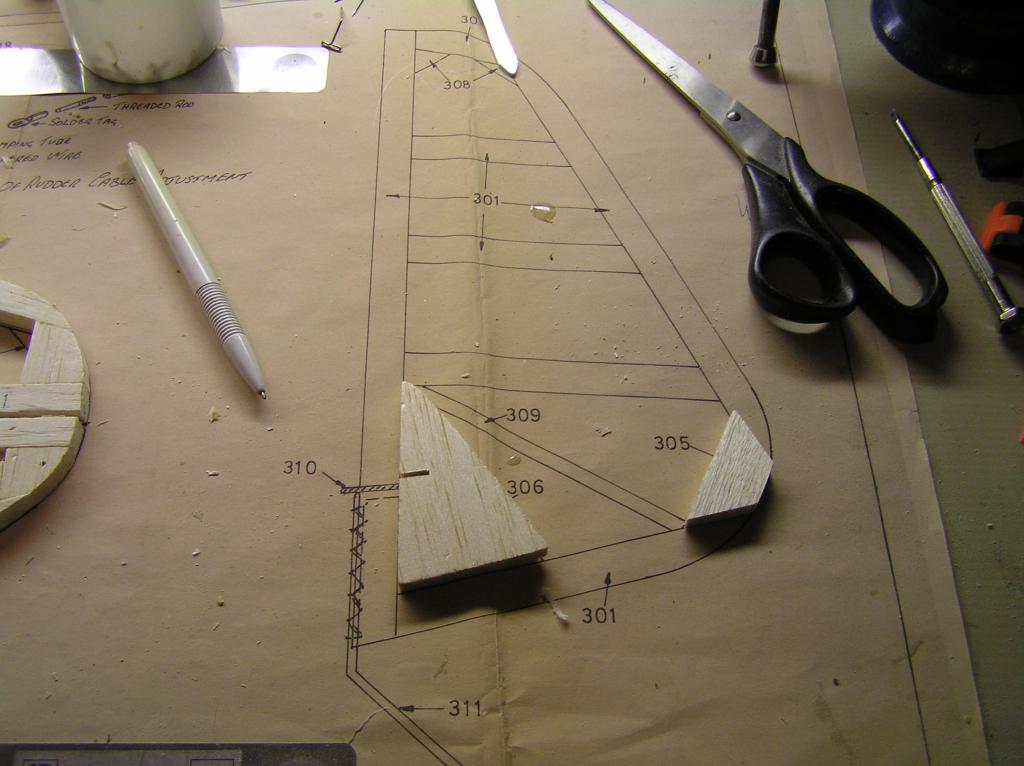

                Nästa anhalt blir sidorodret...
Namn: Sidoroder1.jpg
Storlek: 75,5 KB

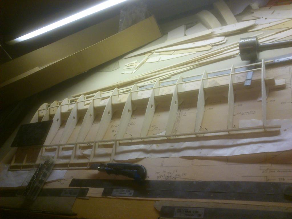

                  Börjat med vingbygget...
Namn: Austerwing 141208.jpg
Storlek: 70,1 KB
                  Efter att jag nu bekantat mej på djupet med denna byggsats
                  så måste jag tyvärr säga att jag har inte sett sämre vad
                  gäller materialkvalitet, bygganvisning, tillkrånglad konstruktion,
                  material som saknas, passform o hållfasthetsberäkningar.
                  Hållfasthet... exvis vinginfästning av vingstöttor, återkommer
                  till detta senare!
                  Riktigt j-vla uselt enl min uppfattning, jag har ändå byggt
                  ett 40-tal byggsatser o detta är den sämsta hittills!
                  MVH Kent

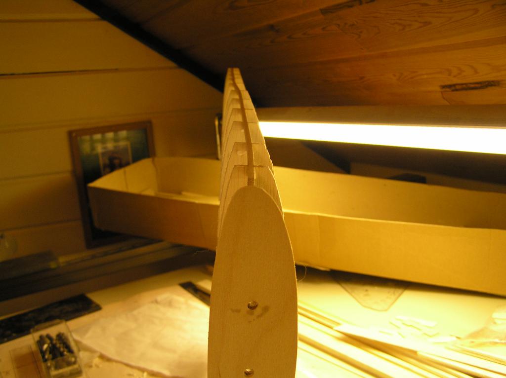

                      Nä nu j-vlar, detta var nog spiken i kistan för denna byggsats!
Namn: Vingjäkeln.jpg
Storlek: 58,5 KB
                      Upptäckte detta först när jag lossade vingen från byggbordet.
                      Trots att jag följt "bygganvisningen" så ser framkanten ut på
                      detta bedrövliga vis....
                      Vete fan hur konstruktören tänkt, urtagen i spryglarna för listen lirar ju inte alls!
                      Om det bara vore listen som är tokskev.
                      Men framkanten på spryglarna är ju också ur linje trots att bakkanten är rak.
                      Synd att man inte började bygget med vingen, kropp, stabbe, höjdroder, fena o sidroder
                      är ju redan i stort sett klara.
                      Skall fundera en stund men 95% att hela skiten åker i kaminen...
                      Som sagt så j-vla usel byggsats!!
                      MVH Kent
                        • 7682
                        Lugn å fin nu...
                        Fukta alltsammans med en blomspruta och lägg i spänn över natten??
                        *Gammalt djungeltrick!*
                        • genland
                          Lugn å fin nu...
                          Nej riktigt så enkelt är det inte.
                          Felet kommer sig av konstruktionsfel....
                          För att komma tillrätta med detta måste jag lossa
                          hälften av spryglarna från vingbalken o hur
                          mycket som är kvar av dessa efter att ha våldfört
                          sig på dem, ja det kan man ju tänka sig...
                          Nej det lutar åt att göra en värmande brasa av skräpet!
                          MVH Kent
                            • 2023
                            Låter kanske väl radikalt att elda...Skall alla spryglarna vara likadana? I så fall kanske välja ut en som är bra och använda som mall för ett gäng nya? Jag kan fräsa dom åt dig i så fall...sov på saken!
                            Kjell

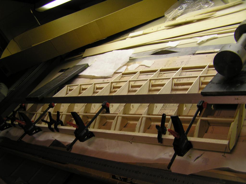

                            • genland
                              Gör ett sista försök.
                              Har lossat alla spryglar från vingbalken (7 st) från rotsprygeln till där skevrodret börjar.
                              Dessa ligger nu flytande i förhållande till
                              vingbalken medans jag limmar fast vingframkanten.
                              Lite svårt att förklara det hele men...
Namn: Vingjäkeln2.jpg
Storlek: 81,7 KB
                              Tack för det fina erbjudandet Kjell, får väl se om
                              det blir aktuellt att konsultera dig...
                              MVH Kent
                                Vad använder du för lim?
