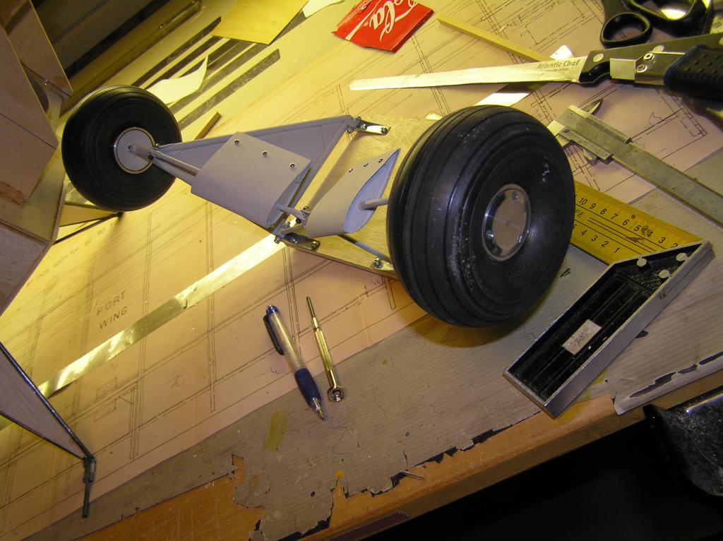

      En inte helt felaktig diagnos,
      men istället vore kanske "muskeldystrofi" = muskelsvaghet/förtvining en mera
      talande diagnos.

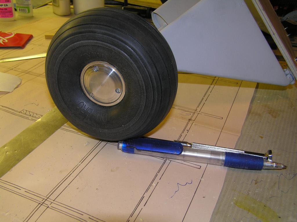

      Stället tillhör en Hangar9 Super Cub som originalfjädringen
      består av vanliga gummiband...
      Dessa gummiband gav upp sin uppgift ganska snart.
      Stället istället (häpp) kommer att bli ett lyxskalaställ
      från Kent i Vedum med kullager o alufälgar.
Namn: Cubställ1.jpg
Storlek: 82,4 KB
Namn: Cubställ2.jpg
Storlek: 104,9 KB

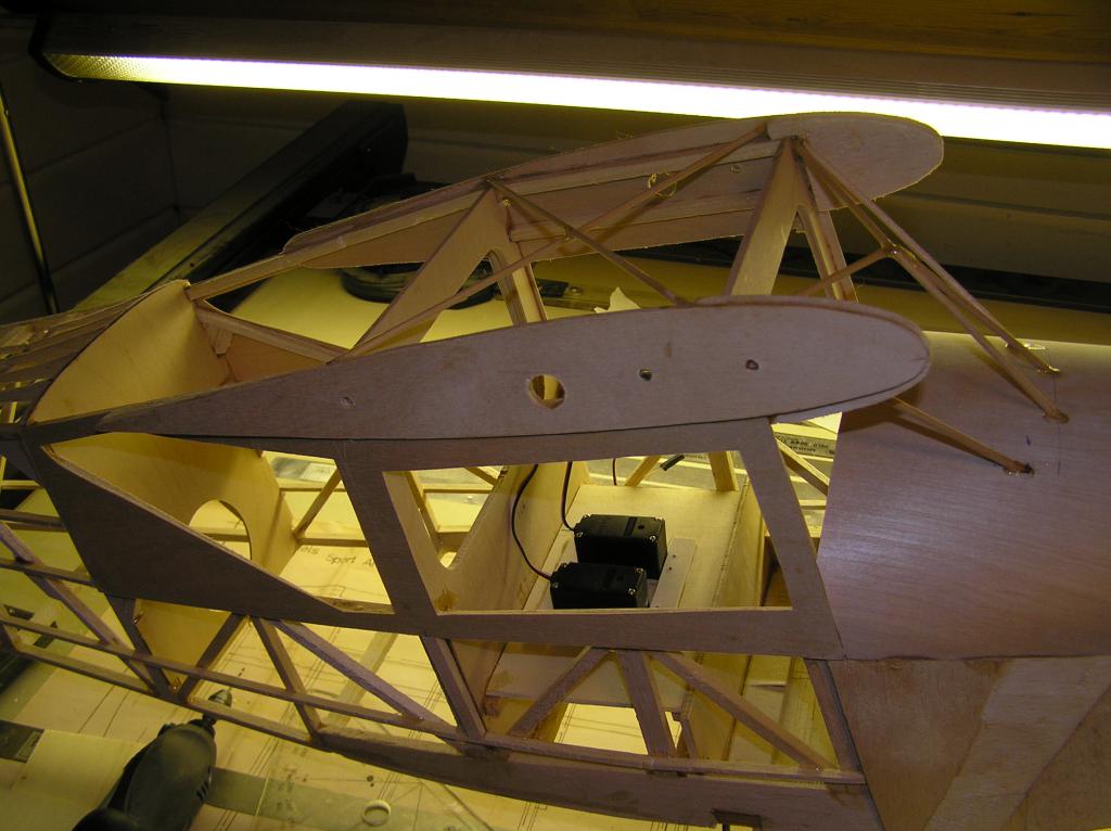

      Servobrygga för sida o höjd nu på plats i Austern iaf.
Namn: Servobrygga150307.jpg
Storlek: 86,8 KB

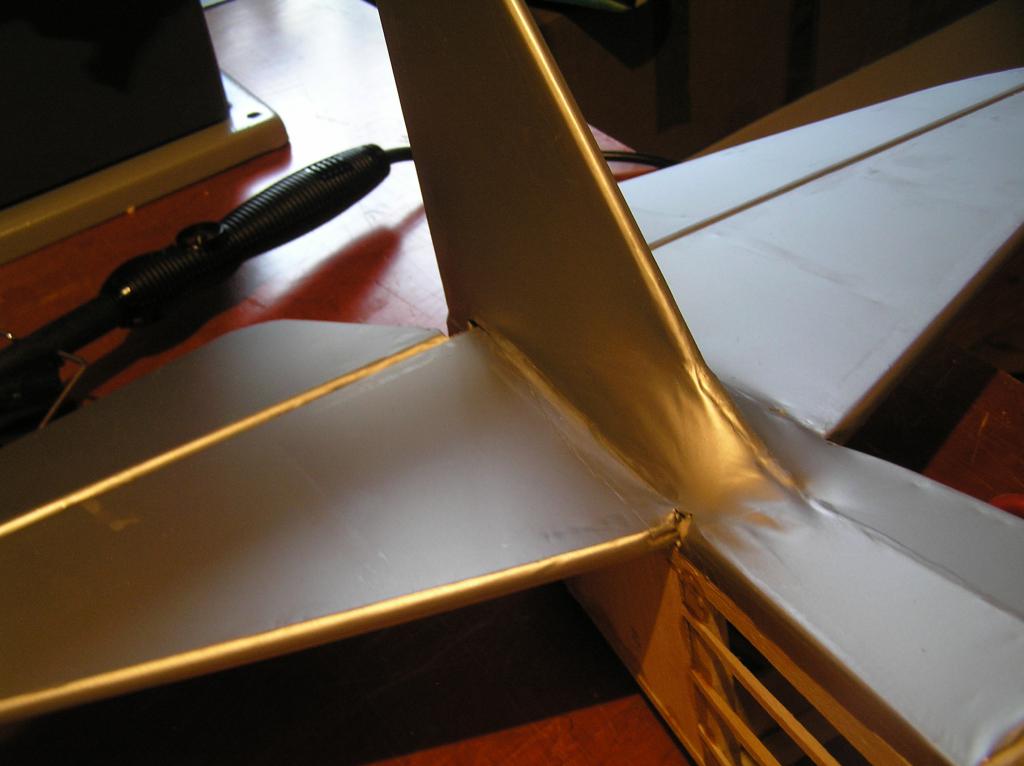

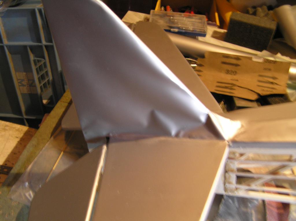

        Nu har stabbe, höjdroder, fena o sidoroder fått sina kläder.
        Den svåraste delen att kläda är ju övergången mellan fena o kropp..
        Så här såg det ut innan sträckning av klädseln.
Namn: Klädsel tail1.jpg
Storlek: 62,7 KB
        Så här blev det efter värmning..
Namn: Kläsel tail2.jpg
Storlek: 58,9 KB
        Blev väl sådär, men det får duga!
        MVH Kent

          Jag brukar göra övergången först med en liten remsa (som man klipper så den passar in, dvs inte alltid en rak tejpbit så att säga) så man slipper veck och dylikt på de stora ytorna när de närmar sig tex övergången mellan fena och kropp.
