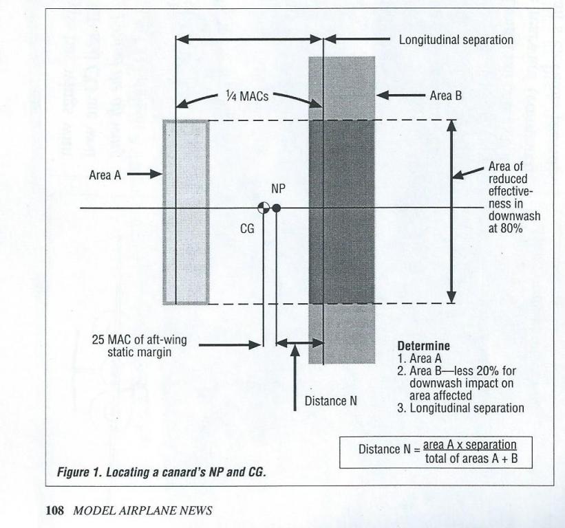

      Du frågade var TP ligger. Det går att beräkna och Andy Lennon har i Model Airplane News beskrivit en "enkel" metod att räkna fram var tyngdpunkten bör ligga.
Namn: Canard Design part_2.jpg
Storlek: 51,2 KB

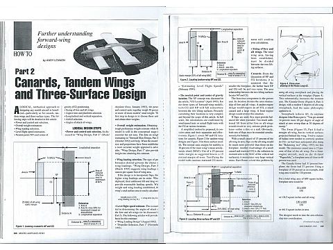

      Jag har scannat ett uppslag ur hans artiklar i MAN 11-1995, 12-1995 och 1-1996.
Namn: Canard NP and CG.jpg
Storlek: 71,2 KB
      En förstoring av nedre vänstra hörnet visar hur man gör för att få balans i en anka. Det finns en "static margin" i figuren. Den skall normalt vara 10% av huvudvingens medelkorda(MAC). Lennon föreslår att man börjar med 25% för att ha 15% felmarginal. Med 25% tror jag att ankan måste ha hög fart för att få nosen att lätta. I andra änden tror jag att nosen kommer att sjunka igenom vid landningen innan farten är bekvämt låg.
      Det gäller alltså att ha rätt mått på vingytorna. Sen måste det vara skaplig anfallsvinkel på nosvingen men det har du kanske redan koll på. Se bilden på min grön-gula Alfa-X.

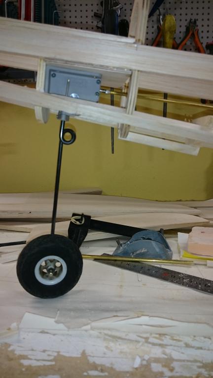

                Ett styrbart infällbart nosställ har provats in lite provisoriskt...

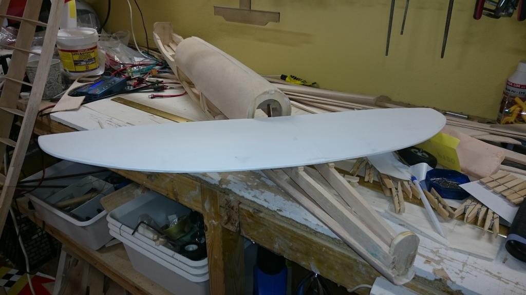

                  Dubbelkrökta ytor är ett helsicke, men med vilja, våld och en rejäl skvätt Ajax fönsterputs, så gick det att pressa fast ovansidan.

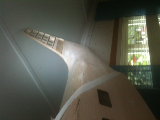

                  • Pelleflygare
                    • okt 2011
                    • 425
                    Skönt att höra att även en mästare har problem. Den här rumpans kurvor kostade novisen mycket besvär och lättspackel!
Namn: bild-8.JPG
Storlek: 76,5 KB
                    [ATTACH=CONFIG]52828[/ATTACH]
                      Ja, den som uppfann lättspackel borde få nobelpris!

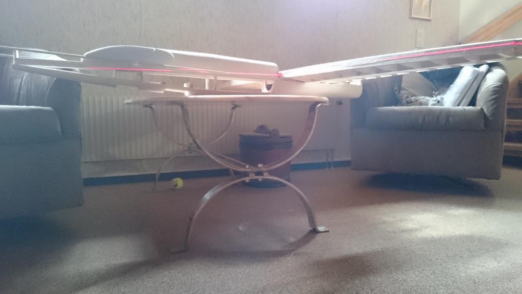

                            Bäst att kolla upp riggningsvinklarna...
Namn: DSC_0033.jpg
Storlek: 55,6 KB
ID: 505067 Klicka på bilden för större version
Namn: DSC_0036.jpg
Storlek: 52,5 KB
                            Ett par grader positivt på canarden borde väl duga?
                            (Ursäkta bleka bilder, motljus från källarfönstren.)

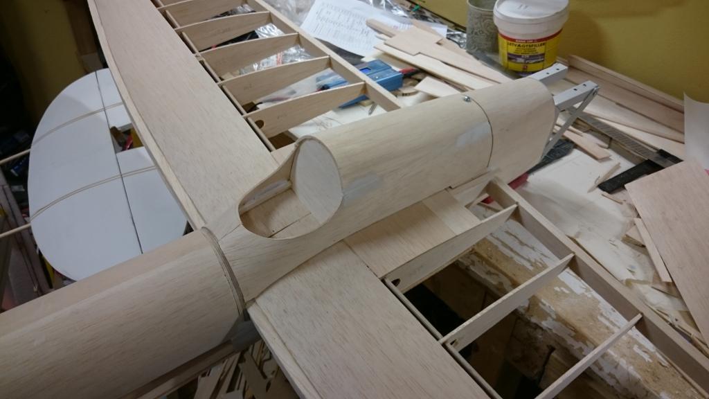

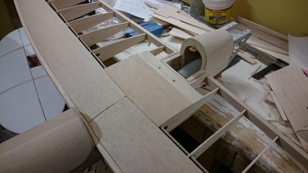

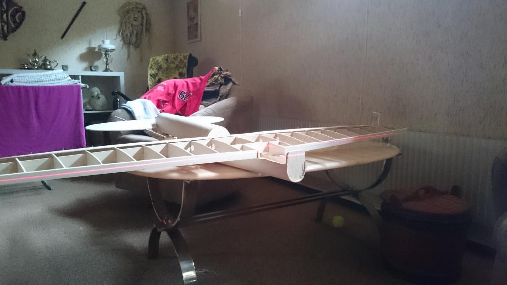

                              Nu var det några dagar sen, men arbetet går så sakteliga framåt...
                              Vingsadel, tankutrymme och motorfäste (canarden ligger i bakgrunden),
Namn: DSC_0045.jpg
Storlek: 72,6 KB
                              Vingen på plats...
Namn: DSC_0046.jpg
Storlek: 64,0 KB
                              Och så 'turtledeck'et!
Namn: DSC_0047.jpg
Storlek: 63,2 KB
                              Sen blir det det obligatoriska "Sweeper-jobbet", d.v.s. spackla och slipa!

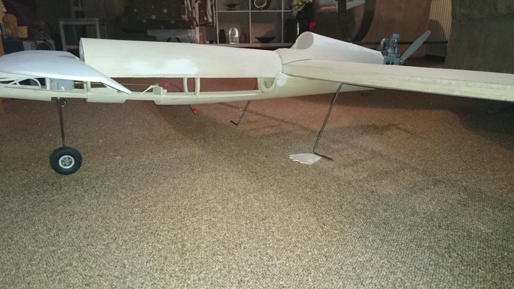

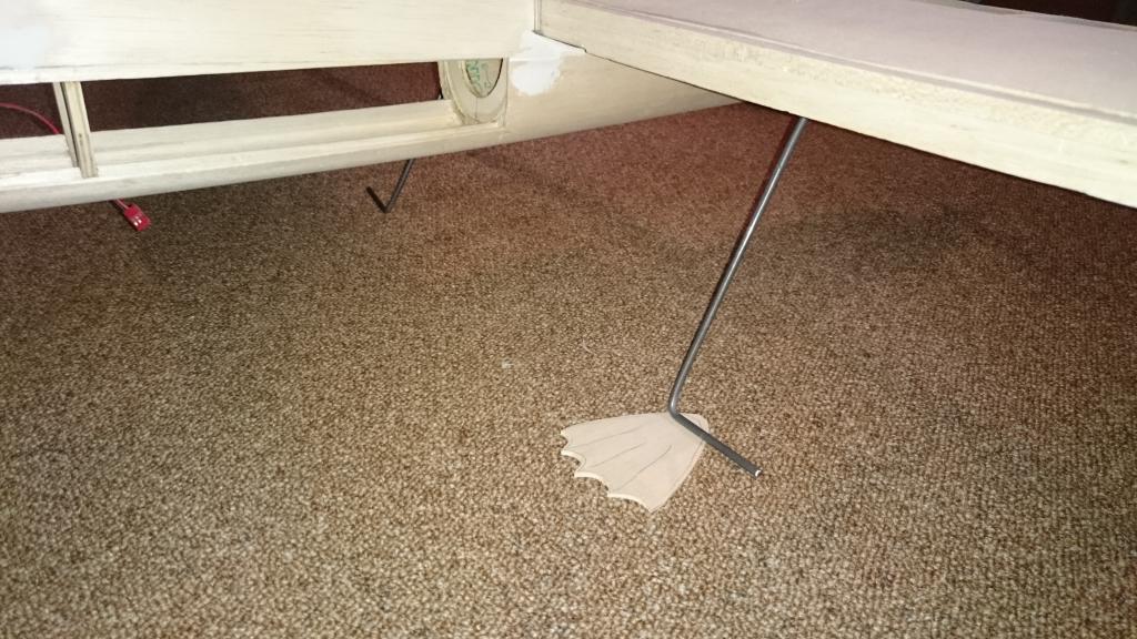

                                Jag lyckades kröka till ett par 5mm pianotrådsställ ikväll, så nu står ankan på egna ankefötter!
Namn: DSC_0048.jpg
Storlek: 98,0 KB
ID: 505108 Klicka på bilden för större version
Namn: DSC_0049.jpg
Storlek: 119,4 KB
                                Tack för krök-erbjudandet, LIP, nu slipper vi skicka pianotråd kors&tvärs genom landet....
