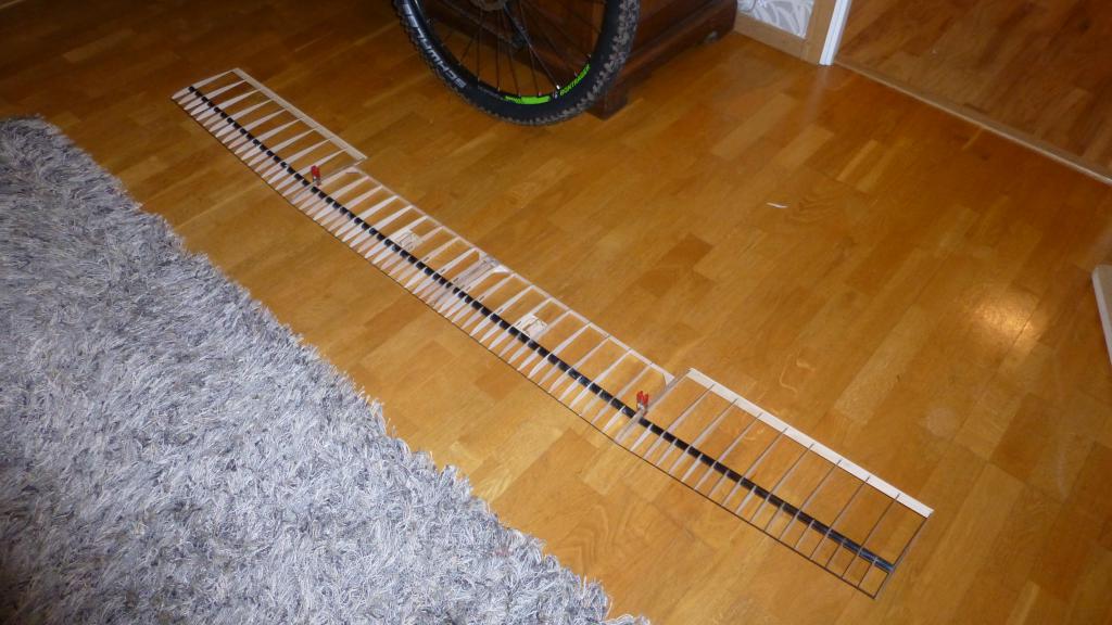

    Tjenare!

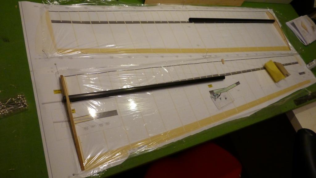

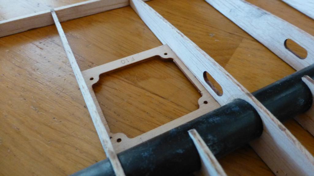

    Mittendelen av vingen börjar bli klar med 2 st servobrunnar.
    Några bilder
Namn: P1060055.jpg
Storlek: 56,3 KB
Namn: P1060056.jpg
Storlek: 61,3 KB
Namn: P1060058.jpg
Storlek: 56,8 KB
Namn: P1060059.jpg
Storlek: 60,7 KB
Namn: P1060061.jpg
Storlek: 71,2 KB
    Det kommer nog mera.

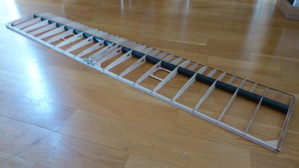

        Tjenare!

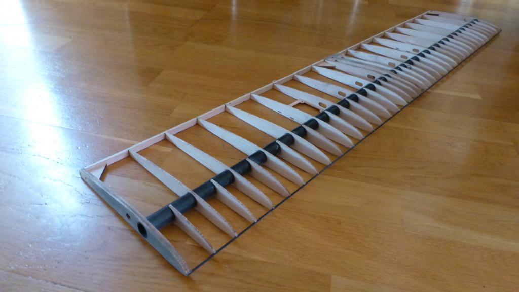

        Tack Thomas, riktigt trevlig byggsats är det.
        Inre yttre vingpanelerna (?) klara så här långt.
        Såhär börjar det.
Namn: P1060067.jpg
Storlek: 55,0 KB
Namn: P1060073.jpg
Storlek: 87,5 KB
        Kommer på ytterligare en vingpanel utanför denna. Detta väger 255g
        Hela helgen kvar att bygga på :lollypop:men man får inte ha för brottom.

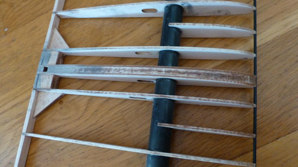

          Kommer vingen vara delbar?
          Tänker att 3m vinge kan bli lite pyssligt att frakta...
          • Elgstrand
            • 365
            Tjenare!

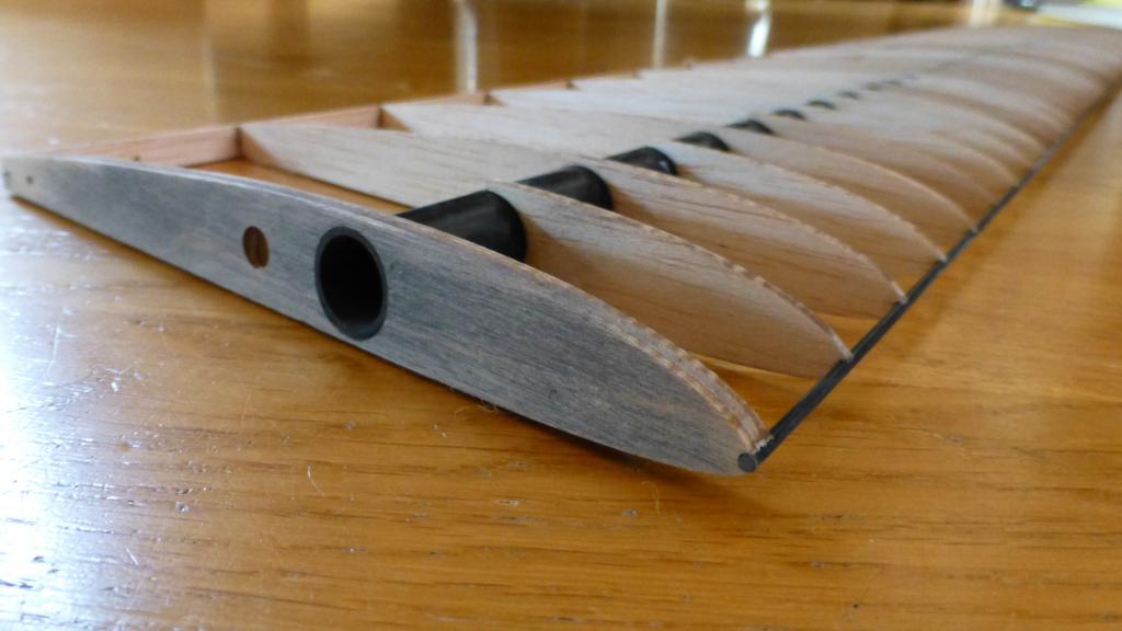

            Jodå, vingen blir delbar. Mittendel och 2 ytterdelar.
            Ytterst på mittendelen kan du se att det sitter lite grövre spryglar, det är där skarven kommer att vara. Det är en ganska enkel men finurlig lösning på detta. ska se om jag kan ta några bilder.

              Nån finurlig låsning, eller ska man bara köra med tejp..?

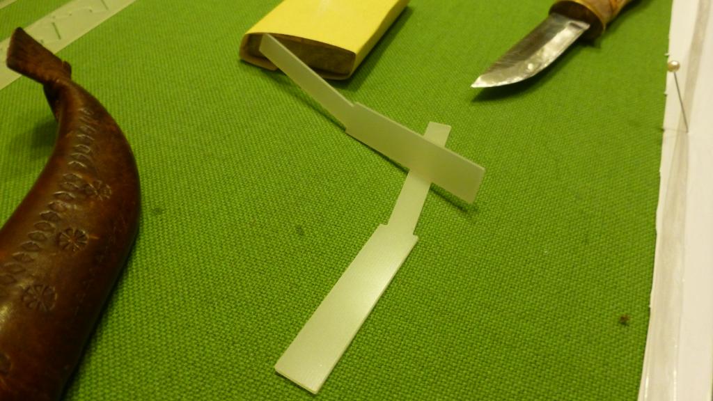

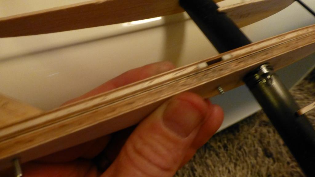

                en finurlig lösning...
Namn: P1060078.jpg
Storlek: 30,4 KB

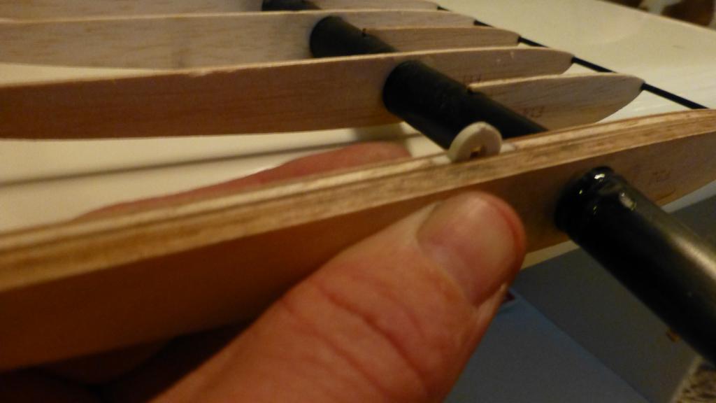

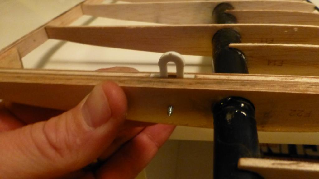

                i kolfiberröret kommer det sitta en vinklad cylinder med metallbalk (återkommer med den)

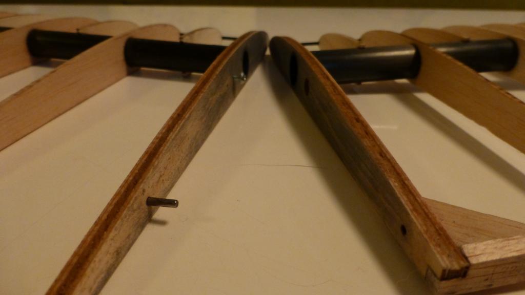

Namn: P1060081.jpg
Storlek: 39,7 KB

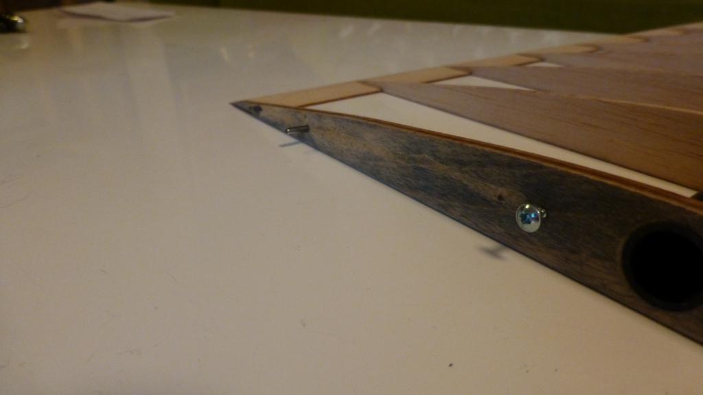

                undersidan av vingskarven
Namn: P1060082.jpg
Storlek: 46,4 KB
Namn: P1060079.jpg
Storlek: 17,1 KB
Namn: P1060083.jpg
Storlek: 43,1 KB
                Låst
Namn: P1060084.jpg
Storlek: 40,2 KB
                Något sådant kommer det se ut. Tycker det är enkelt och finurligt.

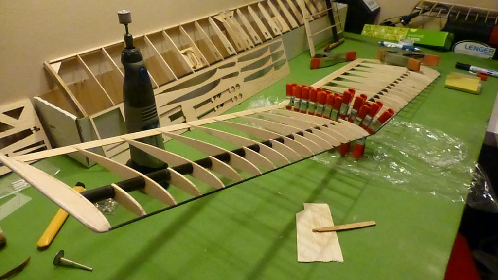

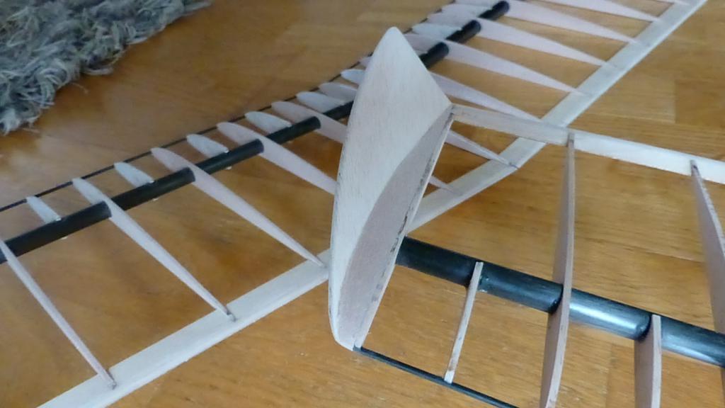

                    Fortsätter med yttrevingpanelen
Namn: P1060089.jpg
Storlek: 65,5 KB
                    Här kan man se vingbalken i glasfiber för de båda yttre vingpanelerna som ej kommer vara delbara.

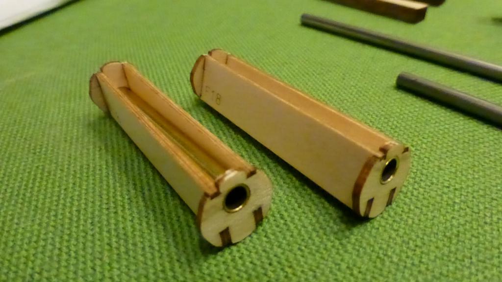

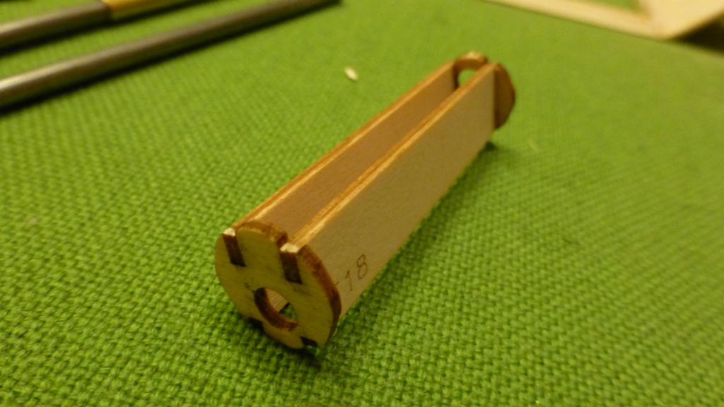

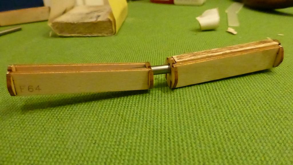

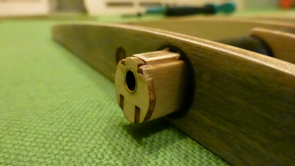

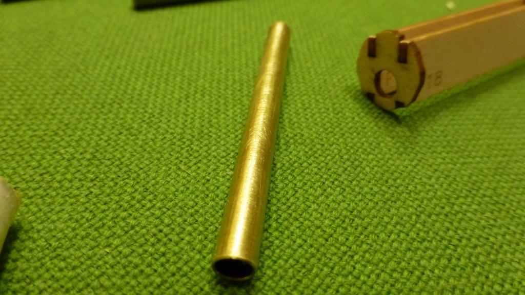

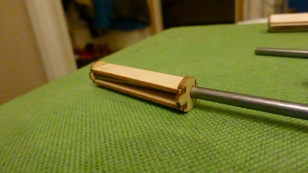

                                Den där cylindern jag pratade om förut har jag byggt ihop nu.
Namn: P1060102.jpg
Storlek: 63,7 KB
Namn: P1060104.jpg
Storlek: 85,8 KB
Namn: P1060109.jpg
Storlek: 70,0 KB
Namn: P1060114.jpg
Storlek: 54,8 KB
Namn: P1060115.jpg
Storlek: 70,3 KB
Namn: P1060118.jpg
Storlek: 48,2 KB

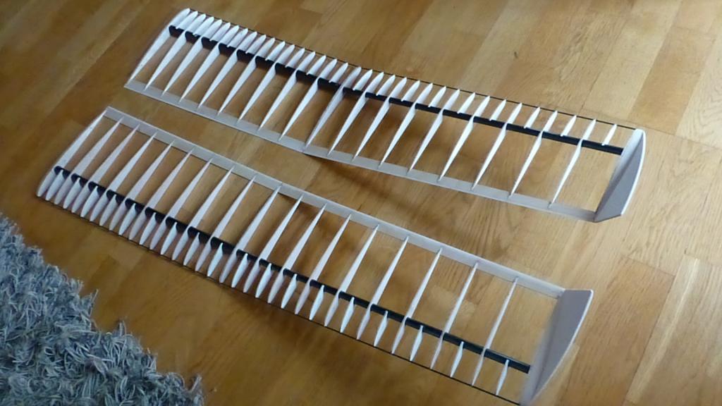

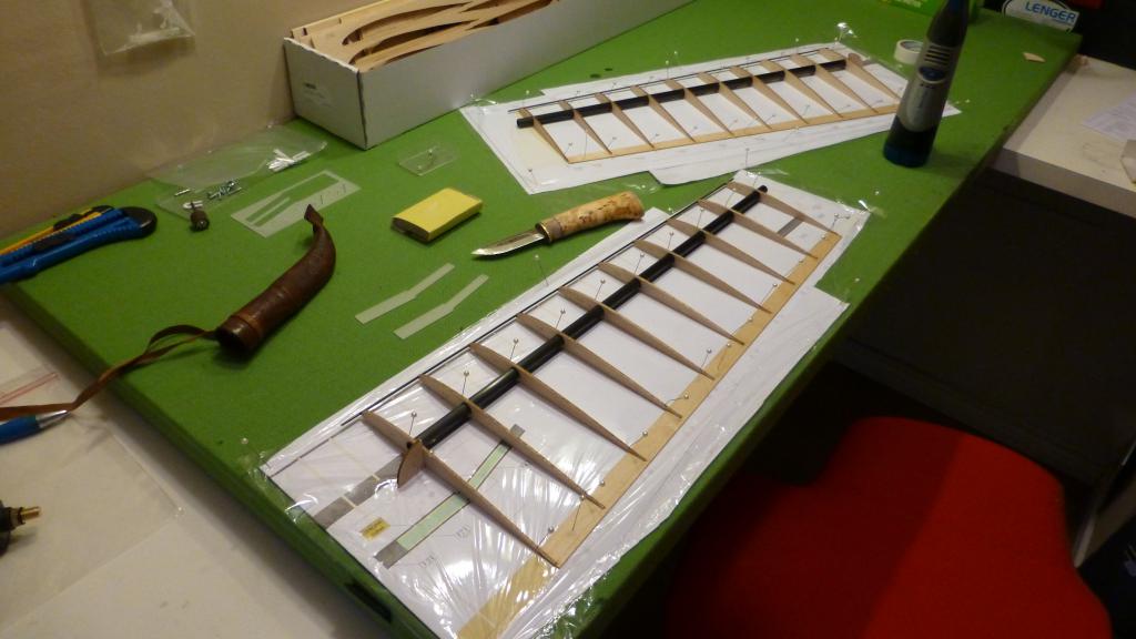

                                Sen har jag limmat de 2 yttervingpanelerna
Namn: P1060120.jpg
Storlek: 76,8 KB
Namn: P1060123.jpg
Storlek: 80,3 KB
Namn: P1060125.jpg
Storlek: 57,9 KB
                                Ha en go söndag.
