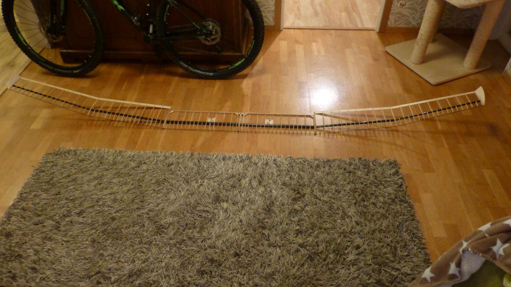

        Tjenare igen!
        Har börjat lite med beklädnaden av denna.
Namn: P1060133.jpg
Storlek: 36,3 KB
        Vingen sammansatt

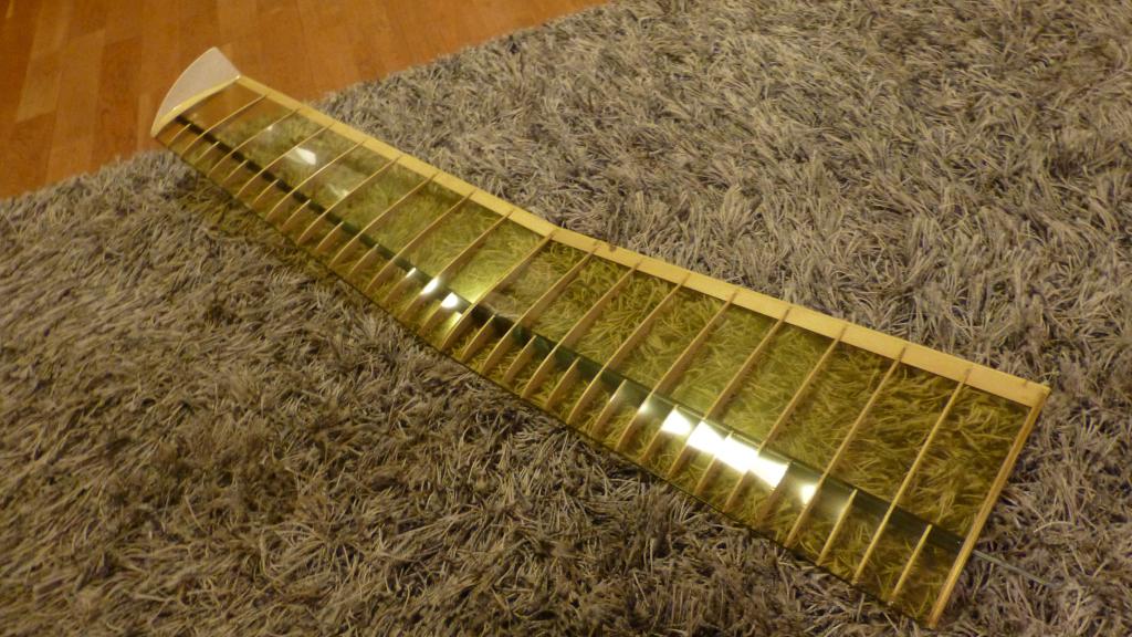

Namn: P1060139.jpg
Storlek: 90,9 KB
        Kommer fortsätta med beklädnad av vinge och kropp framöver sen börjar lite radioinstallation mm.
        Frågan är om man ska ha helt gul vinge eller vita vingtippar ( från sista knäcken) Åsikter? Kroppen kommer bli vit i alla fall.

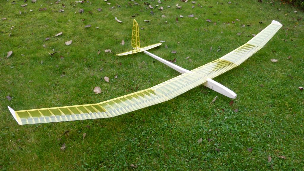

          Hejsan svejsan
          Fortsätter lite...
Namn: P1060150.jpg
Storlek: 124,4 KB
          Det var allt för idag.:icon_wink:

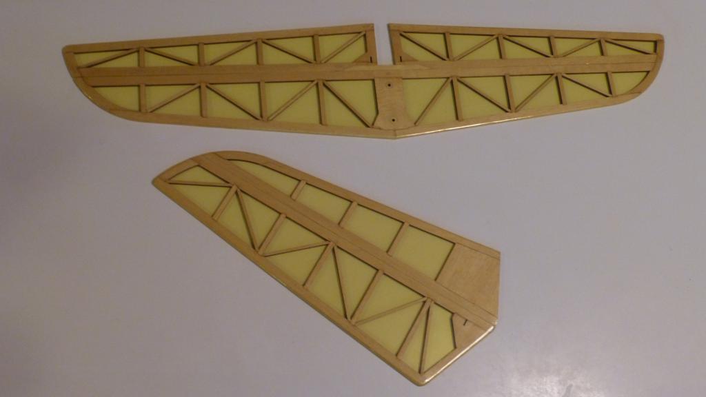

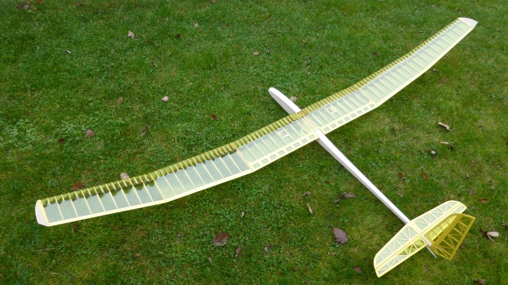

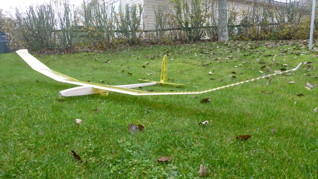

                                Tjenare tjenare!
                                Nu är det färdig klätt för tilfället. Mycket småpill har blivit gjort så som roderhorn, klaffservon, vinginfästningen och lite lödning. Det som väntas framöver är roderlänkar och motor och servoinstallation. Tog några bilder i vettigt ljus. Blir nog mer imorgon.
Namn: P1060163.jpg
Storlek: 129,2 KB
Namn: P1060175.jpg
Storlek: 153,1 KB
Namn: P1060171.jpg
Storlek: 128,1 KB
                                Ha en go lördag!
