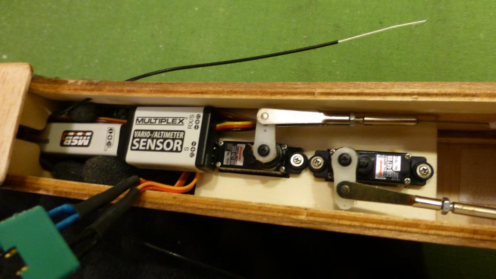

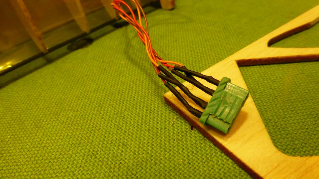

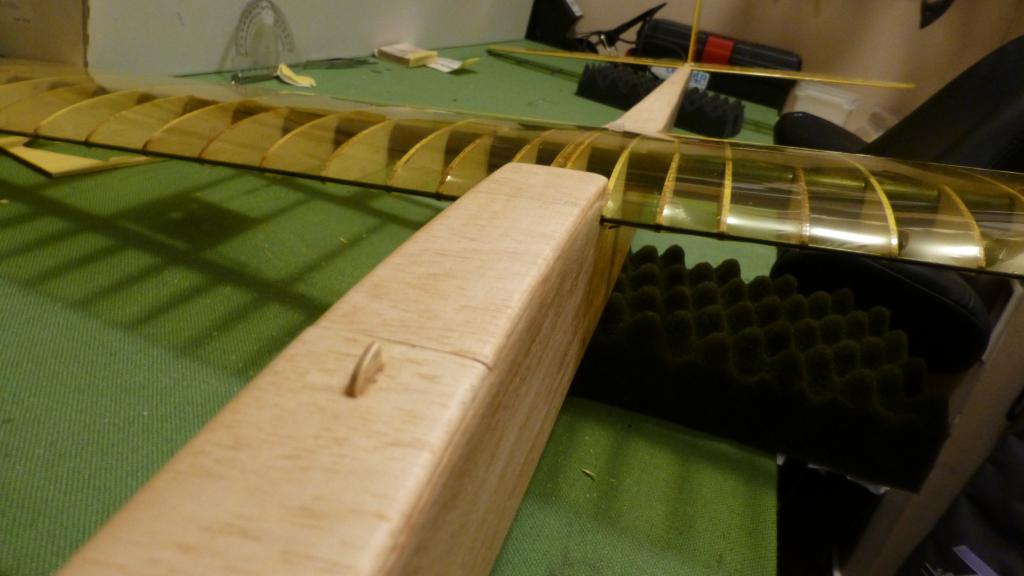

        #63
        Jaha det börjar närma sig.
        Några bilder på hur det ser ut. Allting förutom spinner är på maskinen och den väger 910g.

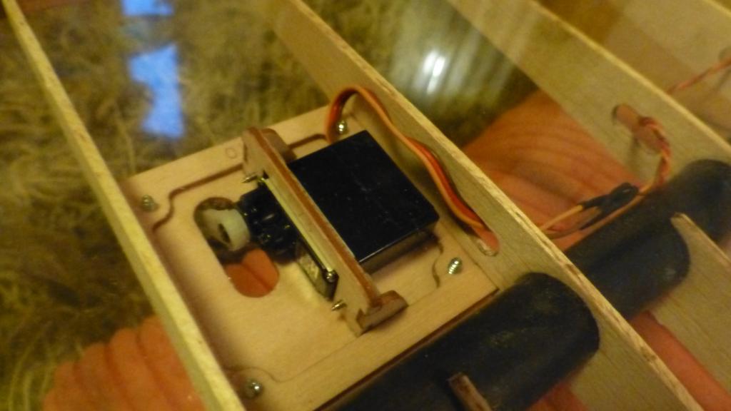

        Servon i vinge.
Namn: P1060178.jpg
Storlek: 53,2 KB
Namn: P1060183.jpg
Storlek: 85,5 KB
        Servon i kroppen med variometer.
Namn: P1060194.jpg
Storlek: 62,9 KB

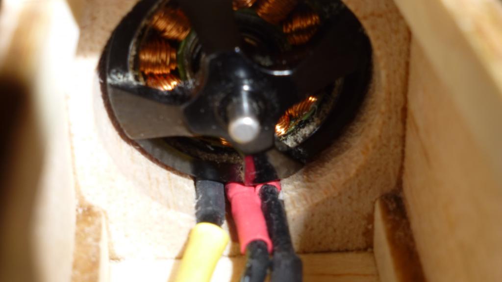

        Lite trångt i nosen, Fick snurra motorn med eltejp och sen limma spantet så jag fick lika spel runt om.
Namn: P1060191.jpg
Storlek: 41,5 KB
Namn: P1060201.jpg
Storlek: 48,7 KB

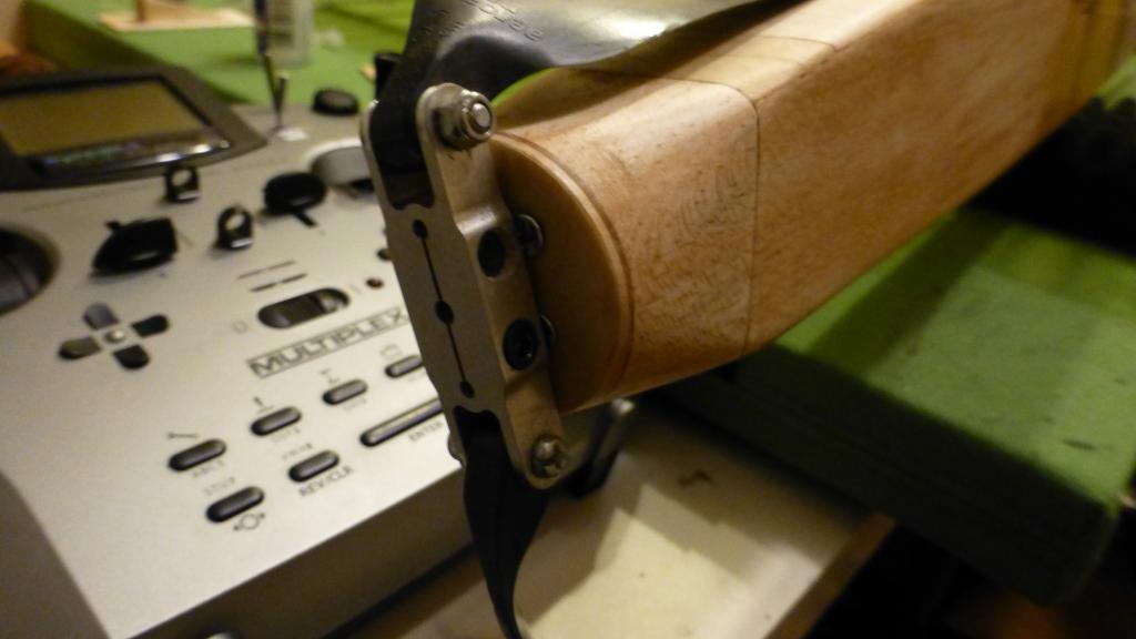

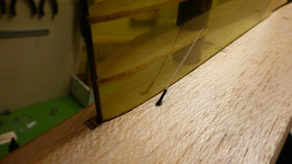

        Tänkte måla kroppen vit så jag lackade den först med 3 lager zaponlack, men jag tror jag behåller den så här tillsvidare.
Namn: P1060197.jpg
Storlek: 54,7 KB
Namn: P1060202.jpg
Storlek: 51,8 KB

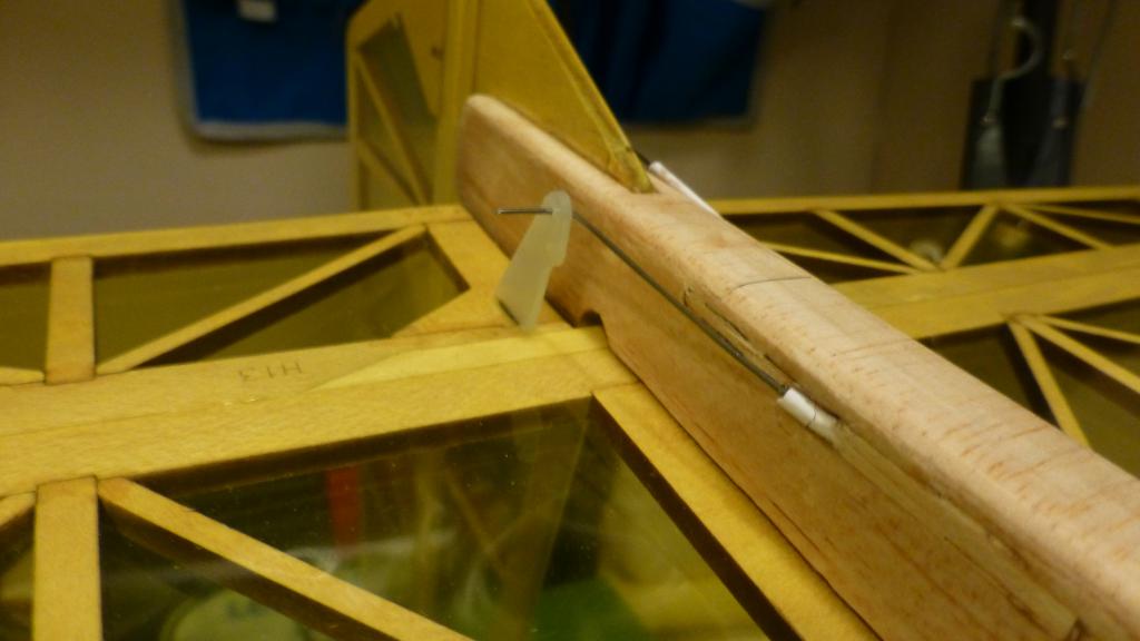

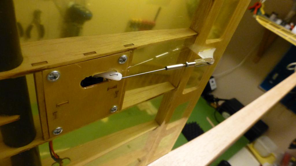

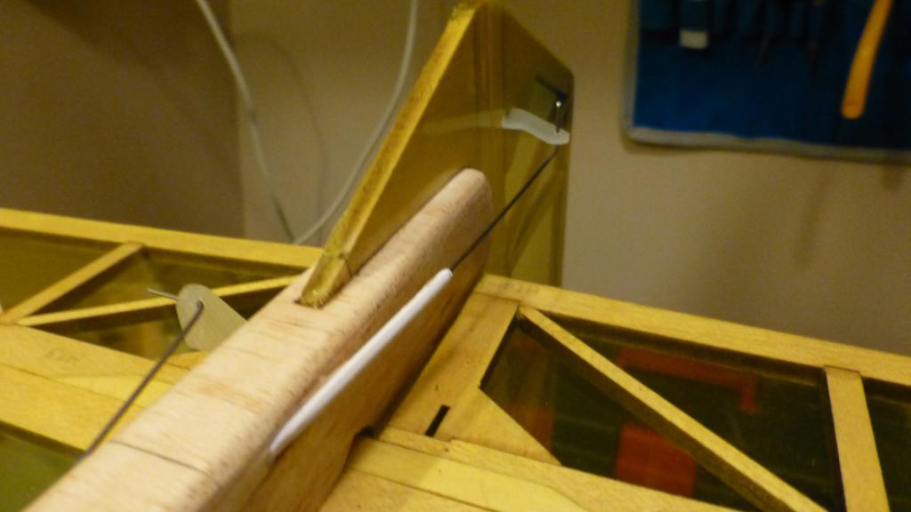

        Lite roderlänkage
Namn: P1060203.jpg
Storlek: 47,4 KB
Namn: P1060205.jpg
Storlek: 50,9 KB
Namn: P1060207.jpg
Storlek: 47,9 KB

          #64
          Himla tjusigt!
          Men dom där 90-gradersvinklarna på stötstängerna, ska dom inte säkras med något?
          Lite krympslang med CA-lim, t.ex.?
          Bara för att vara på den säkra sidan... både hängslen och livrem, lixom.
          • Elgstrand
            • 365
            #65
            Observant som vanligt Thomas. Det blir en bock till på den tråden hade jag tänkt, som på klafflänken. Sen är jag lite osäker på huvlåset om magneterna är kraftiga nog. Det är lite småpyssel kvar men det ser rakt ut och tyngdpunkten är där den ska vara.

              #66
              Läckert, fint träarbete där. Ska bli spännande med utlåtande från premiären sedan.
              kanske karva lite mer för motorkablaget och säkra med en klatt smältlim? Ser ut att vara ruggigt nära ett få skav och därmed kortis vid vibrationer.

                #67
                Tjenare Fluf.
                Tack så mycket. Jo detta är väl det enda jag har att klaga på om modellen. Det är för trångt i nosen. Problemet är att det inte finns vidare mycket material utanför kablarna. Numera sitter det en limmad träbit som håller ner kablarna, vill dock ha något mer. Skulle vilja ha en inrunner eller en motor typ Mvvs. Eventuellt kommer jag även att klä om stabben innan premiären tycker inte riktigt gångjärnen blev hundra där. Ska pilla lite ikväll, vi får se.

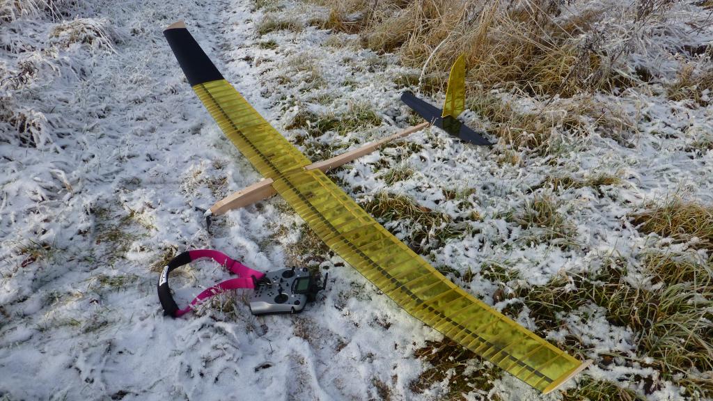

                    #69

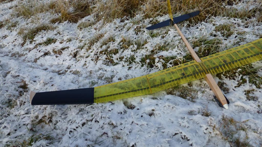

                    Testade lite mer idag. flyger fortfarande bra.
                    Några bilder på hur det blev med det svarta detaljerna enligt forumstandard.
Namn: P1060230.jpg
Storlek: 148,2 KB
Namn: P1060228.jpg
Storlek: 161,0 KB

                      #70
                      Läckert Vet att kroppen är behandlad men ser så fel ut med naket trä i snö ^^
                      Riktigt fin maskin

                        #71
                        Tjusig!
                        Blev det bara en svart vinsspets?

                          #72
                          Tack Fluf och Thomas. Jo kände likadant när jag var ute, får nog bli lite färg på kroppen, känns nog bättre då
                          Gjorde en liten enkel video, man får en ide i alla fall. Det är svårt att flyga framför kameran.
                          Ha det gott.
