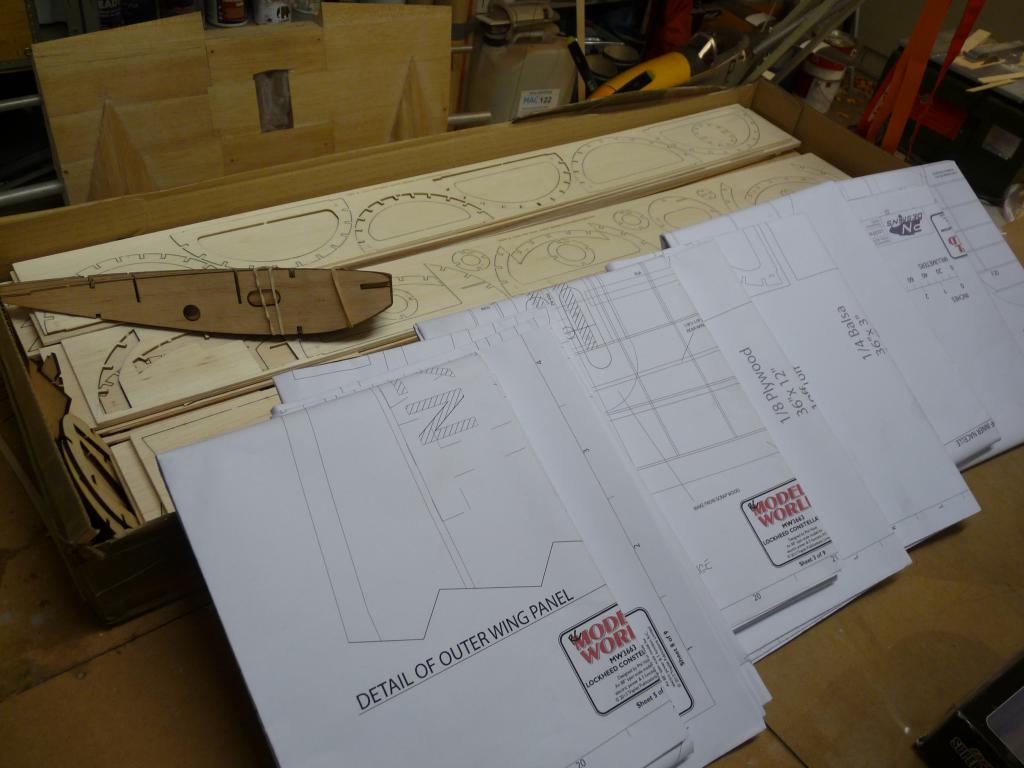

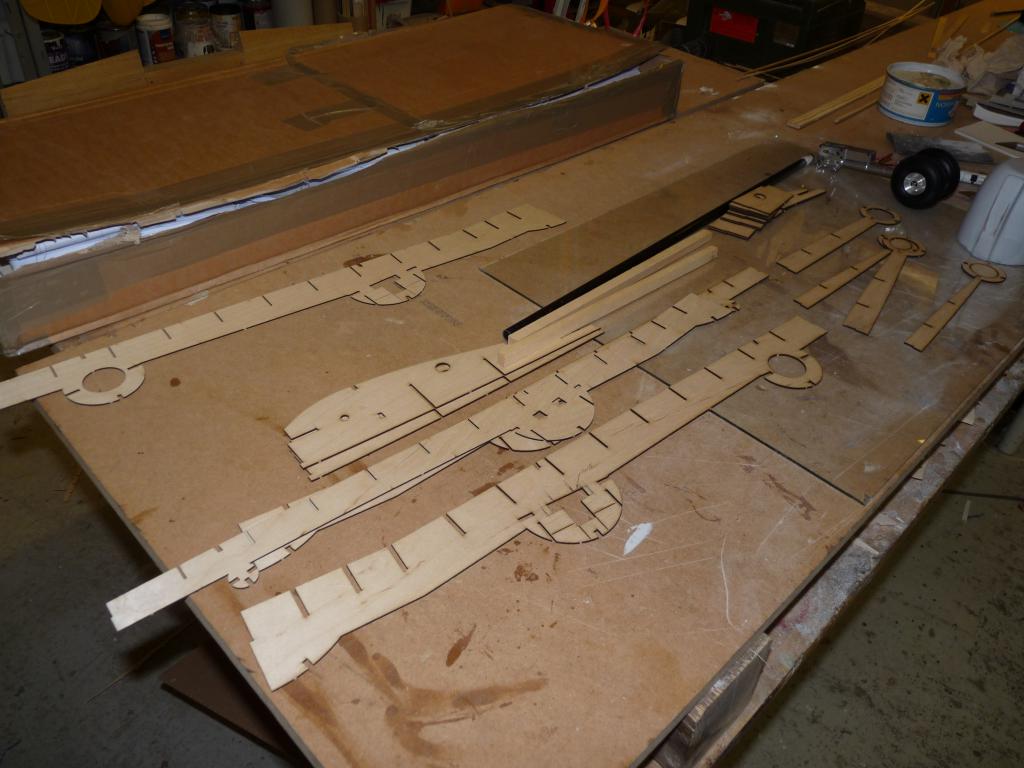

      Den laserskurna satsen från Traplet
      är hyfsad men har sina små fel och brister
      här och var.
      Åtta ! cadritade ritningar för att bygga
      en liten 2.5 meters modell ! Ojoj.
Namn: P1110563.jpg
Storlek: 74,6 KB

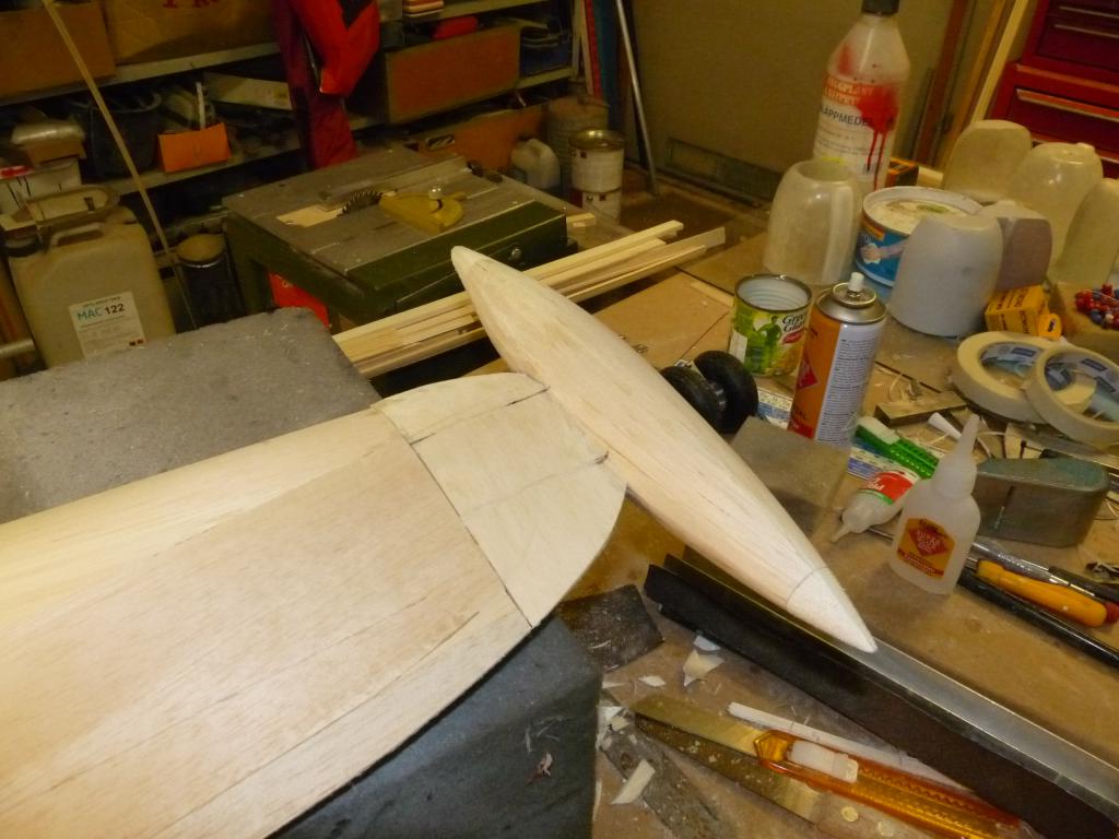

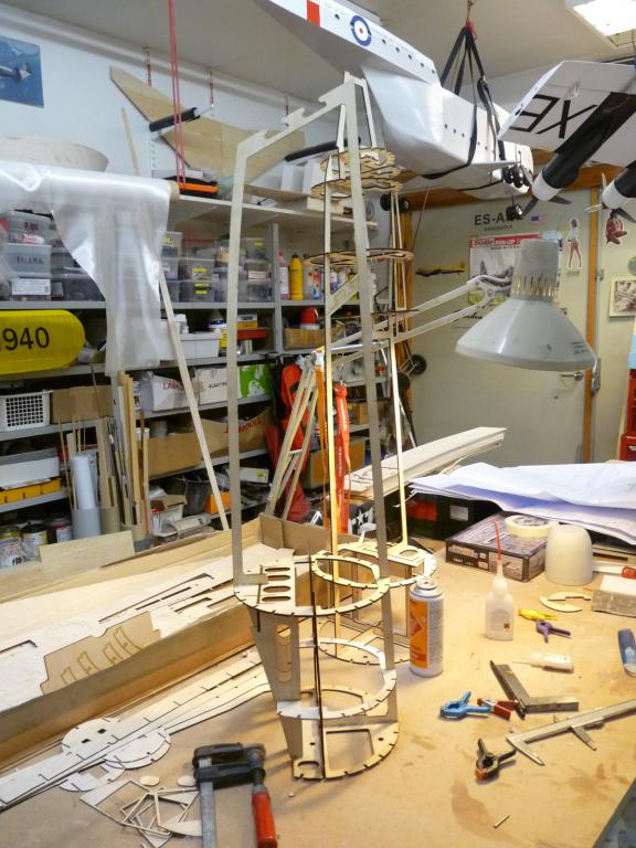

      Har börjat lite med kroppen som byggs i en front ock en bakdel.
      Meningen är att den skall vara demonterbar på mitten.
      Jag kommer att bygga den i ett stycke, modellen blir
      ju inte större än att den går in i min V70.
Namn: P1110560-003.jpg
Storlek: 80,5 KB

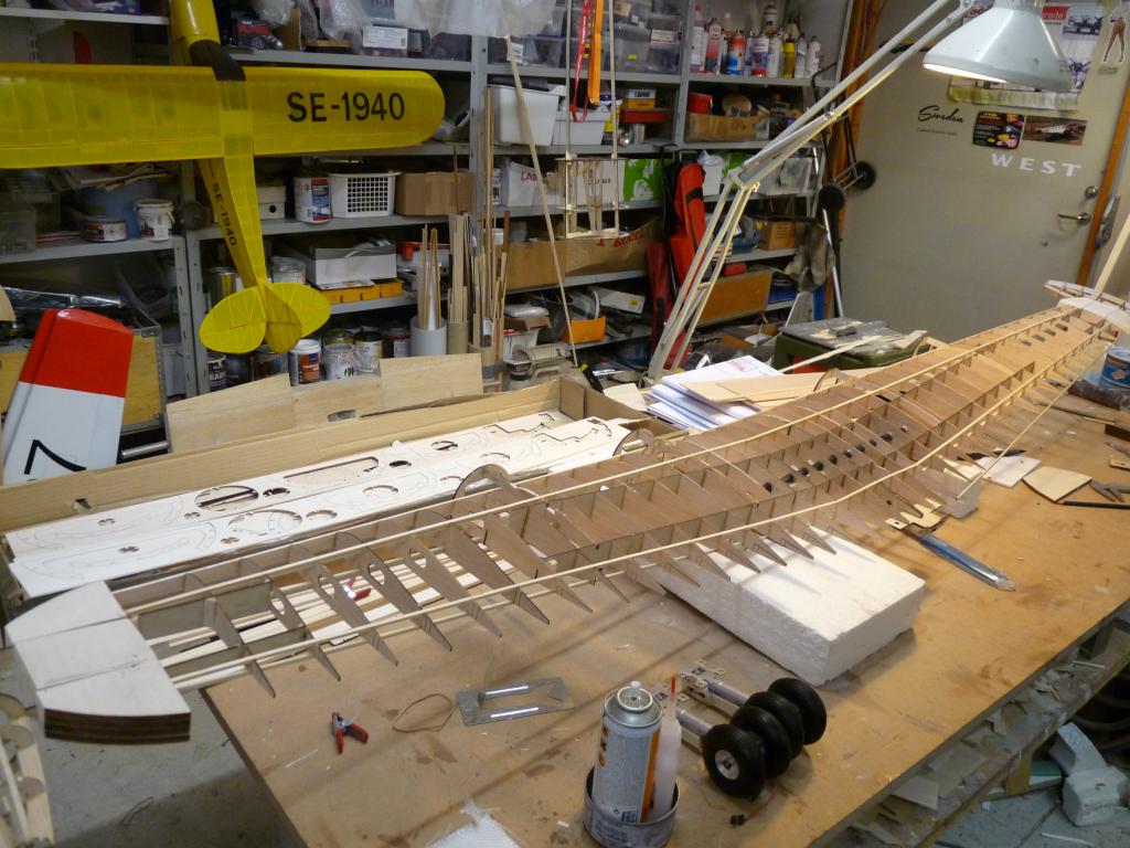

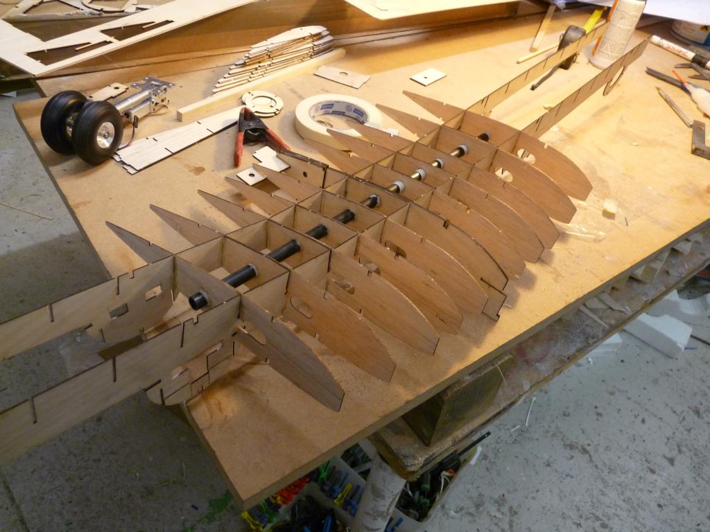

              Går över och börjar på vingarna eftersom jag väntar på balsa
              för att kunna fortsätta med kroppen.
              Vingarna är uppbyggda runt två 1mm plywoodbalkar.
              Det gäller samma här att vingen skall vara delbar, men jag
              kommer att bygga den i ett stycke eftersom spännvidden
              inte är mer än 2,2m.
Namn: P1110565.jpg
Storlek: 103,4 KB
              I mitten blev det ett 12mm kolfiberrör. tror inte det
              skulle behövas men det får åka med.

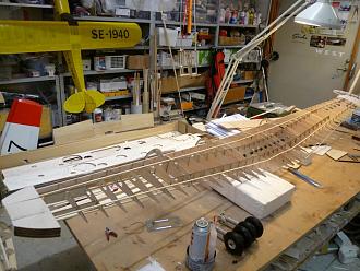

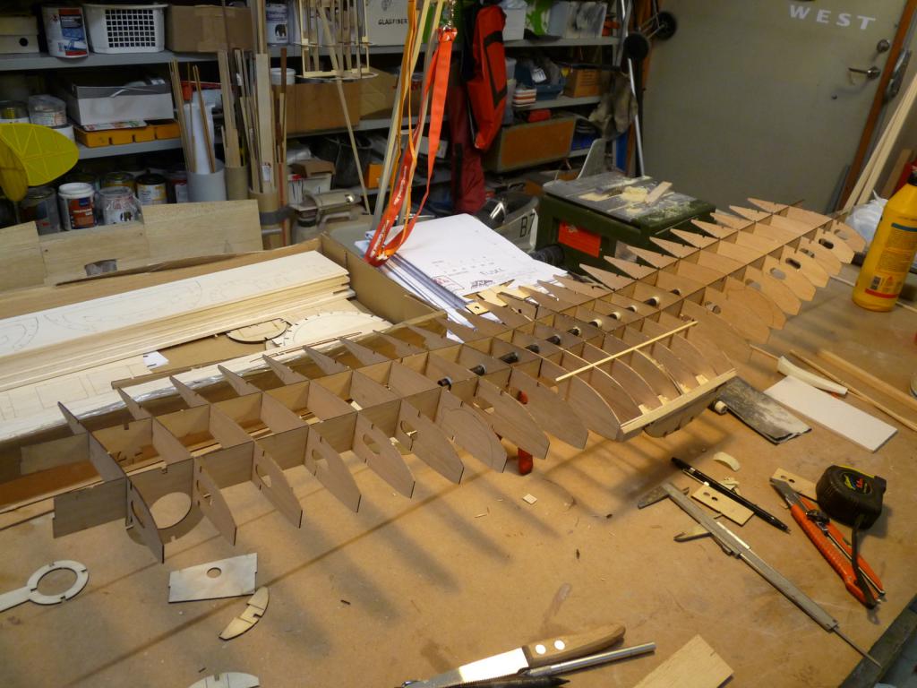

                Ja, så har det blivit lite till gjort. Spryglarna travas på plats.
Namn: P1110565-001.jpg
Storlek: 101,2 KB
Namn: P1110566-001.jpg
Storlek: 107,5 KB
Namn: P1110571.jpg
Storlek: 124,1 KB
                Samtligs spryglar på plats plus vingspetsar
Namn: P1110573.jpg
Storlek: 94,6 KB

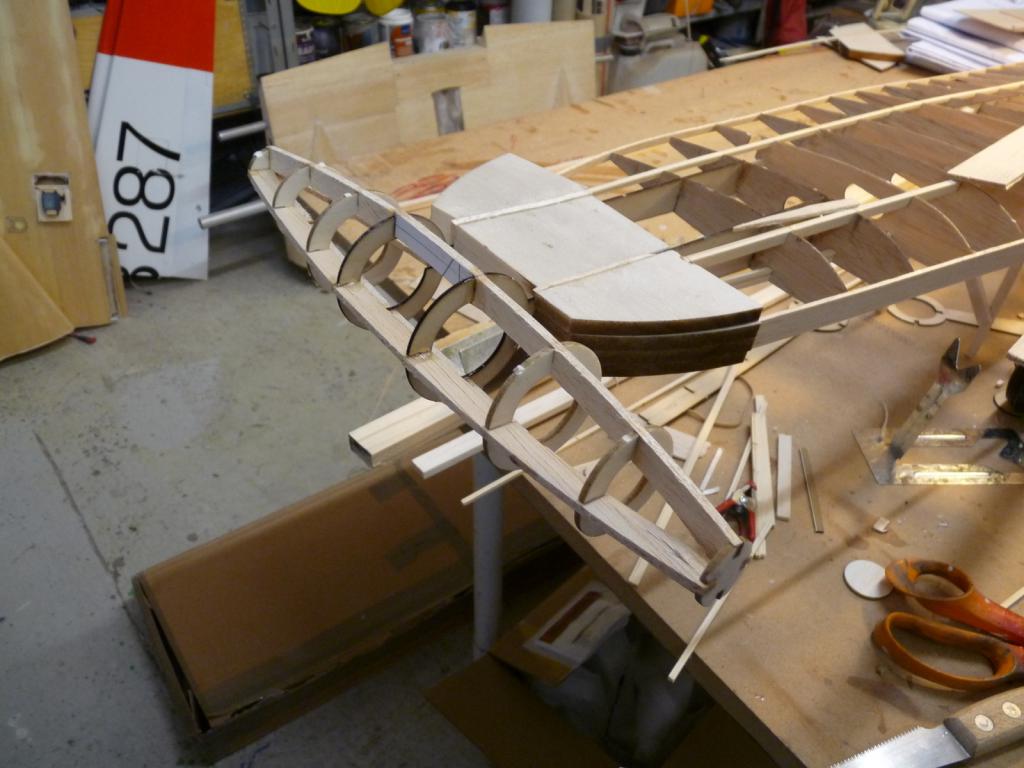

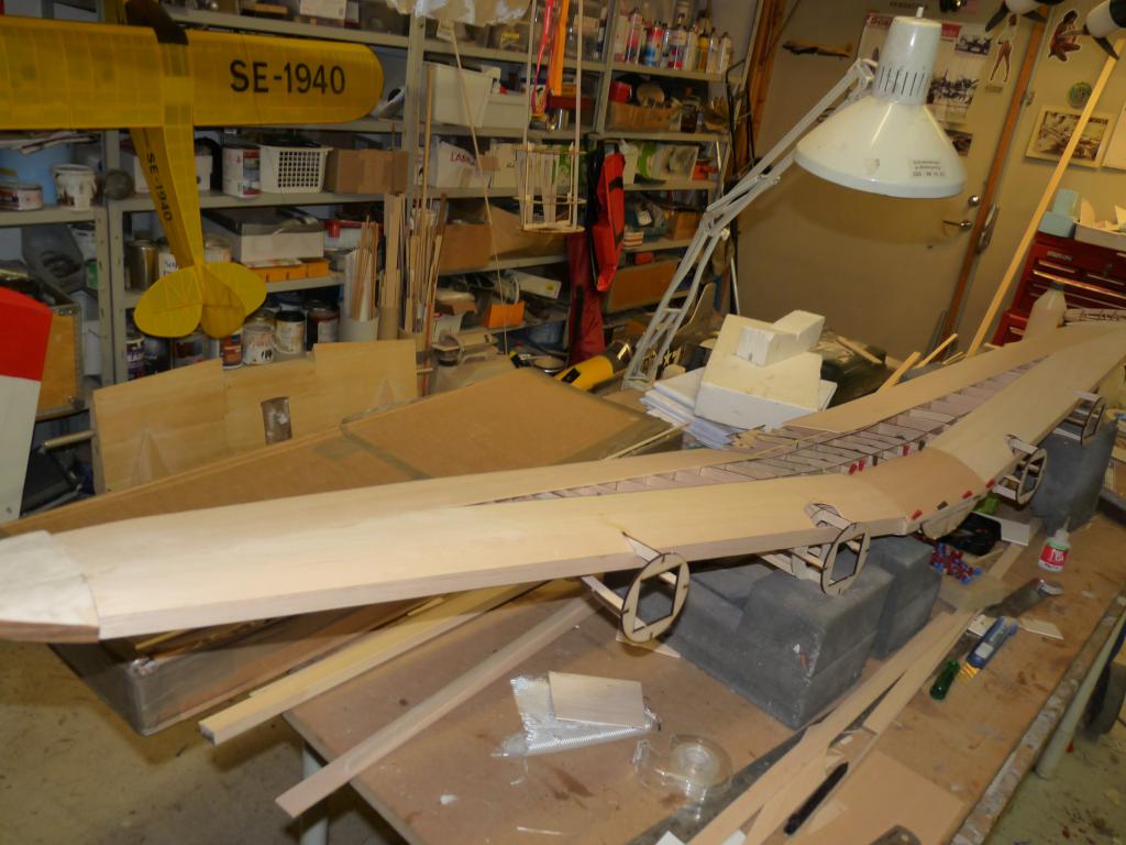

                Delvis plankning 2mm av ovansidan samt påbörjat motorgondolerna.
Namn: P1110574.jpg
Storlek: 80,4 KB

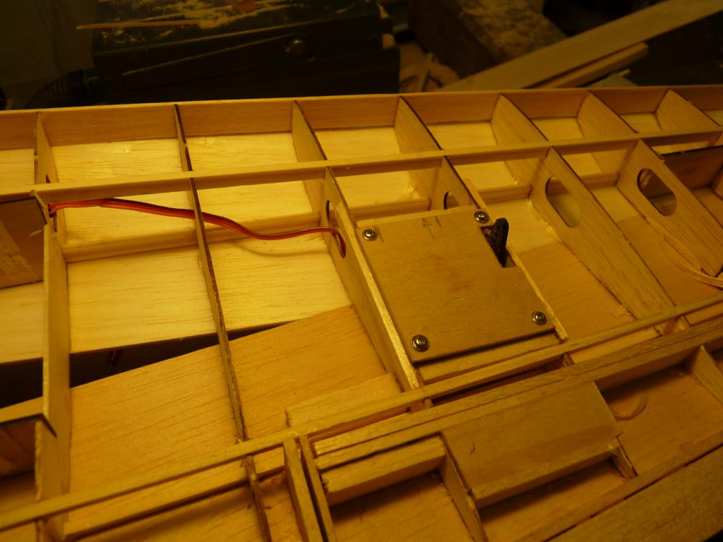

                Skevroderservo installerat.
Namn: P1110570-001.jpg
Storlek: 85,0 KB

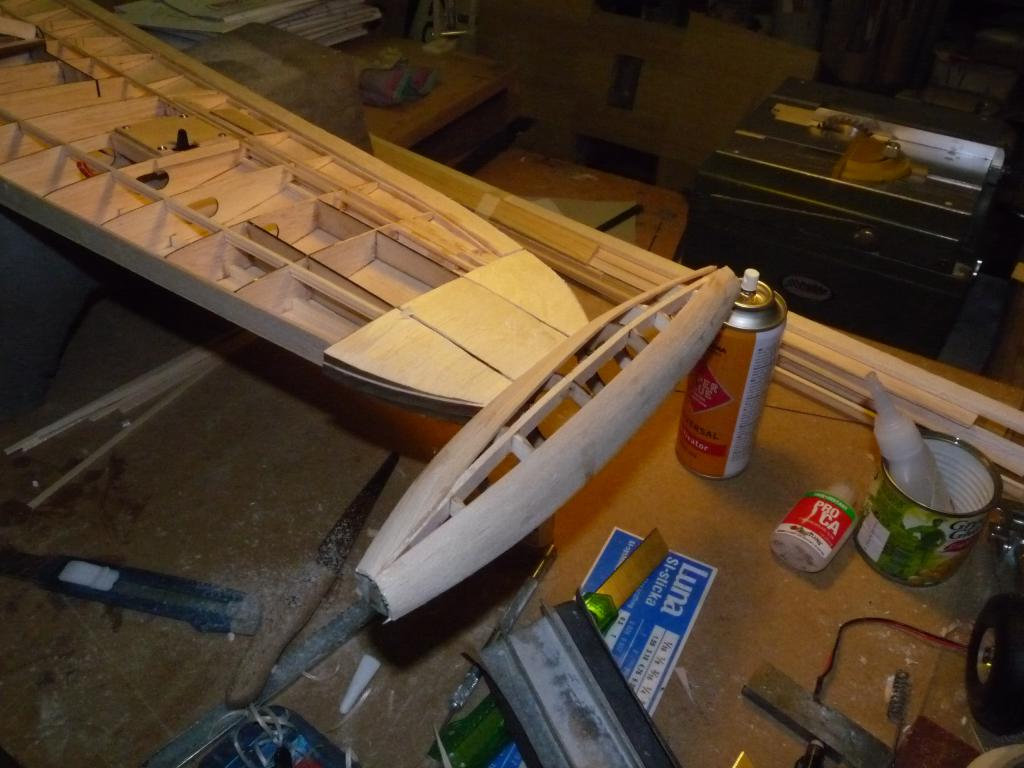

                Så blev det dags för vingtankar vilka är uppbyggda på traditionellt sätt,
                d.v.s. plankning med 2mm balsa på spant.
Namn: P1110575.jpg
Storlek: 87,1 KB
                Tråkigt göra men blir OK när det väl är klart.
Namn: P1110576.jpg
Storlek: 91,2 KB
                Och så blev det till slut.

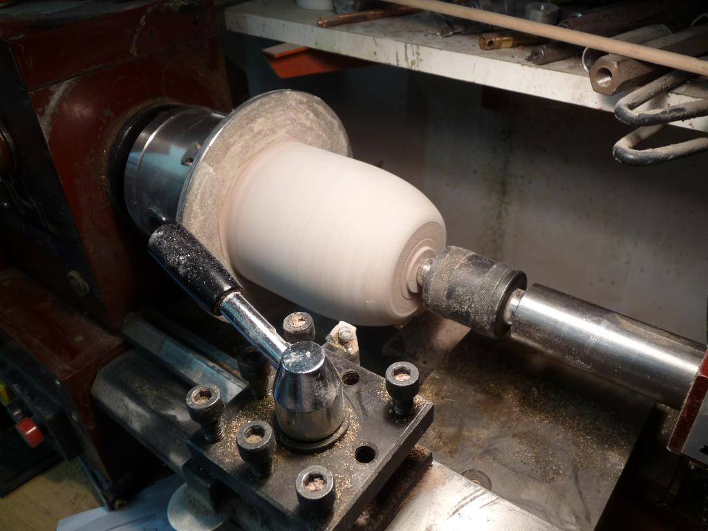

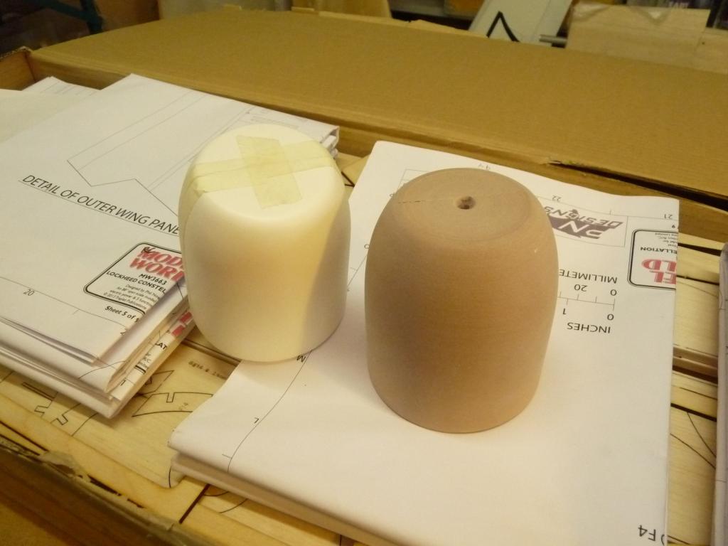

                  Svarvning av plugg till motorkåpor.
Namn: P1110553-002.jpg
Storlek: 66,0 KB

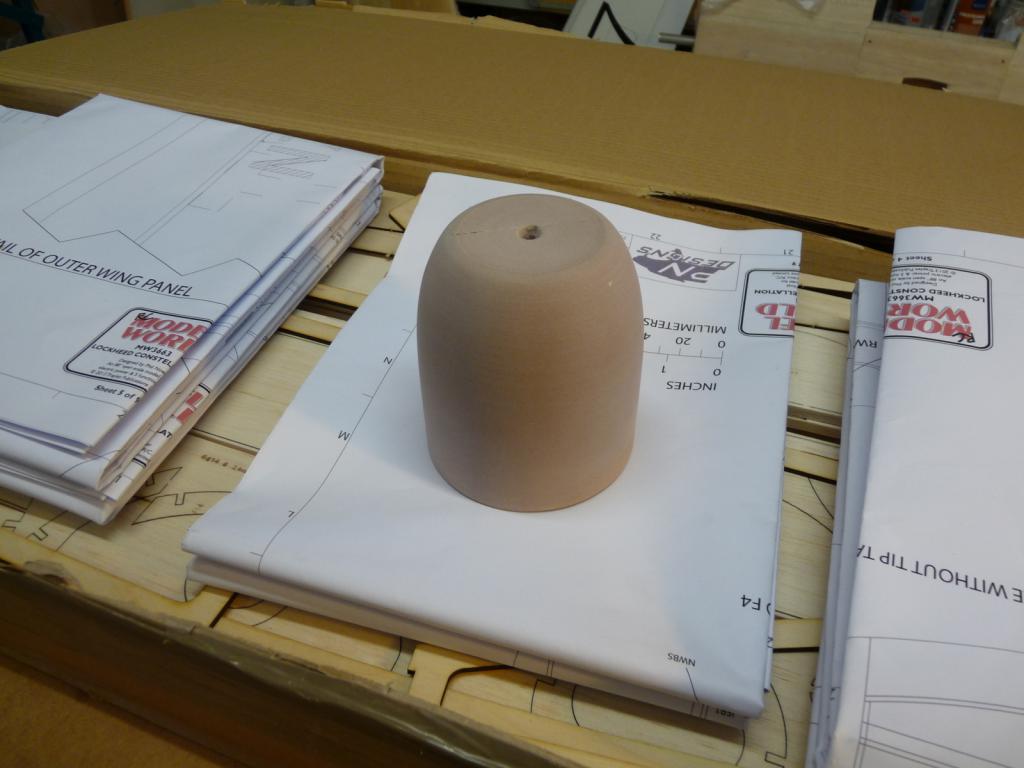

                  Pluggen klar för kompletering med luftintag på ovansidan.
Namn: P1110559-003.jpg
Storlek: 56,5 KB

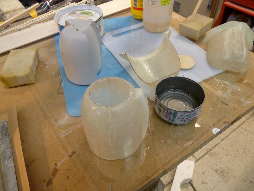

                  Pluggen klar med luftintag, dags för avgjutning.
Namn: P1110567.jpg
Storlek: 83,6 KB

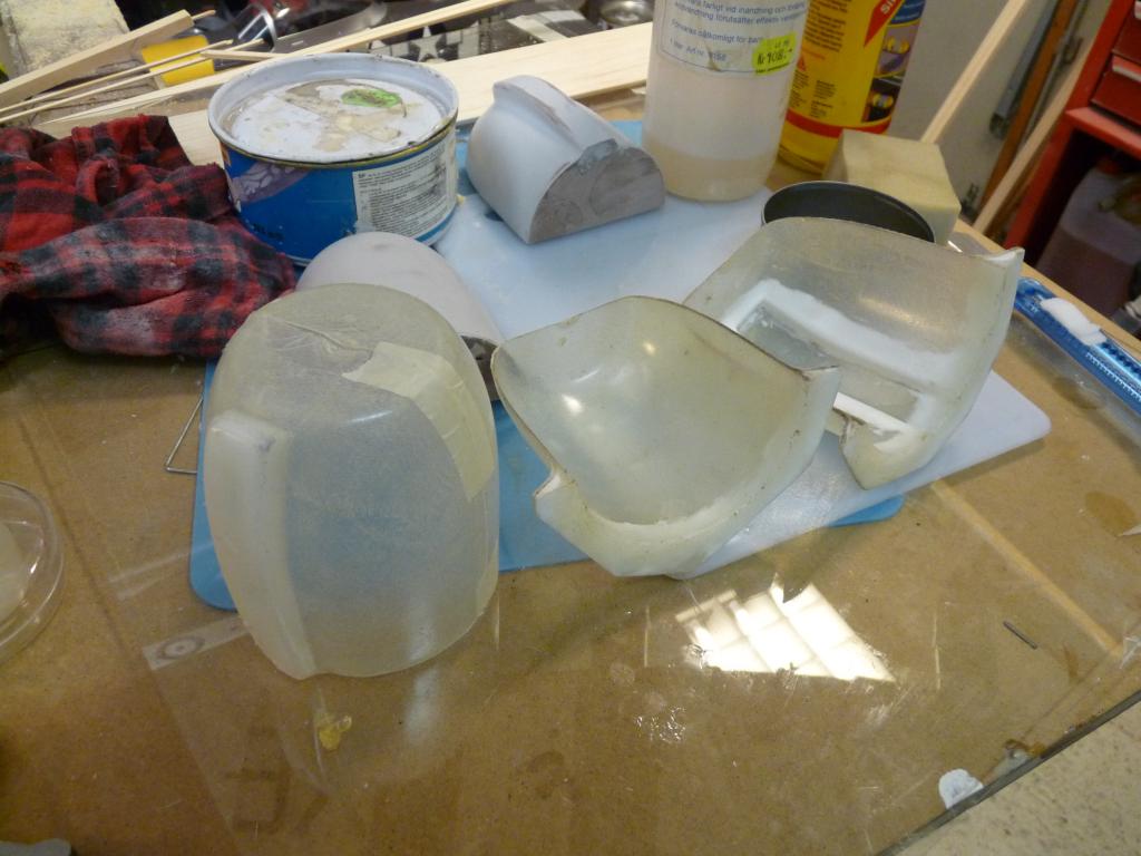

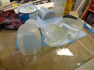

                  Jag gjuter formen i ett stycke och delar den sedan på mitten i bandsågen.
                  Så det blir två formhalvor.
Namn: P1110569 - kopia.jpg
Storlek: 82,6 KB
                  Gjuter så två kåphalvor som jag sen fogar samman med glasfiberremsa.
                  Tycker detta är lite lättare att handskas med en en liten trång form.
