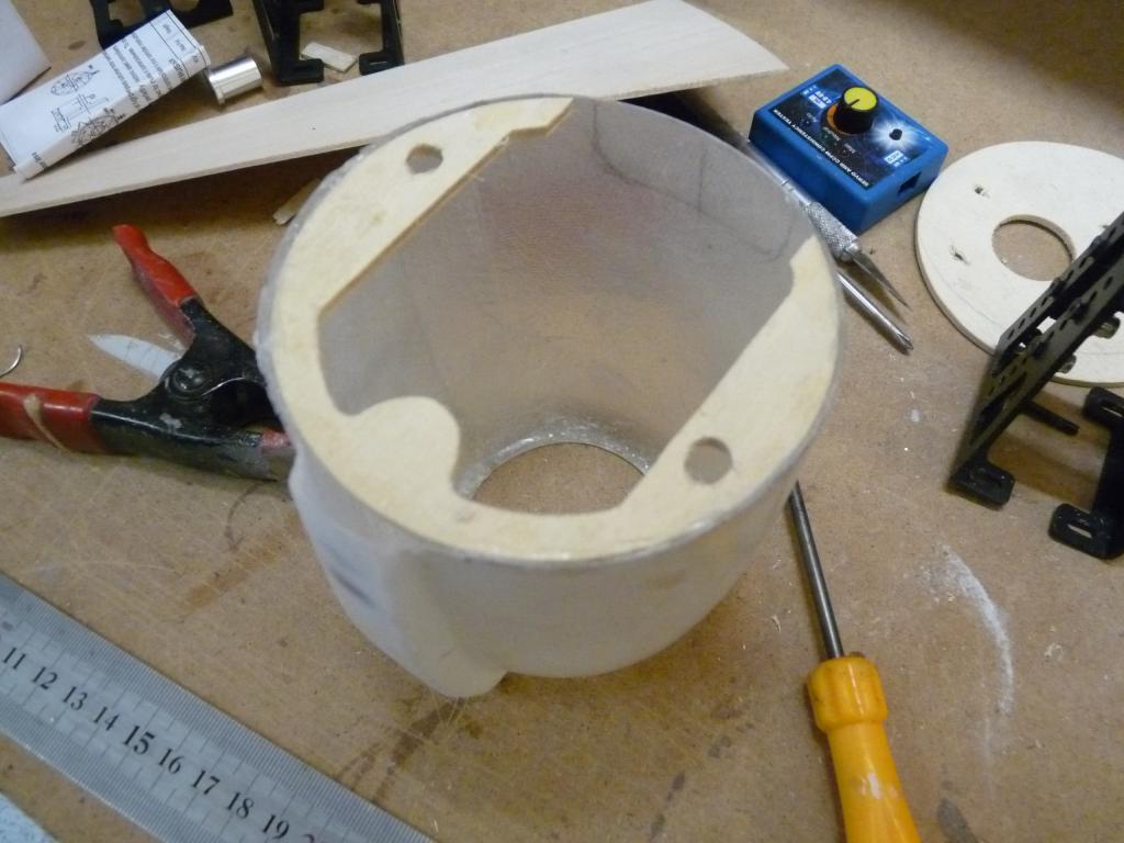

      Jaha, så har det blivit lite till gjort.

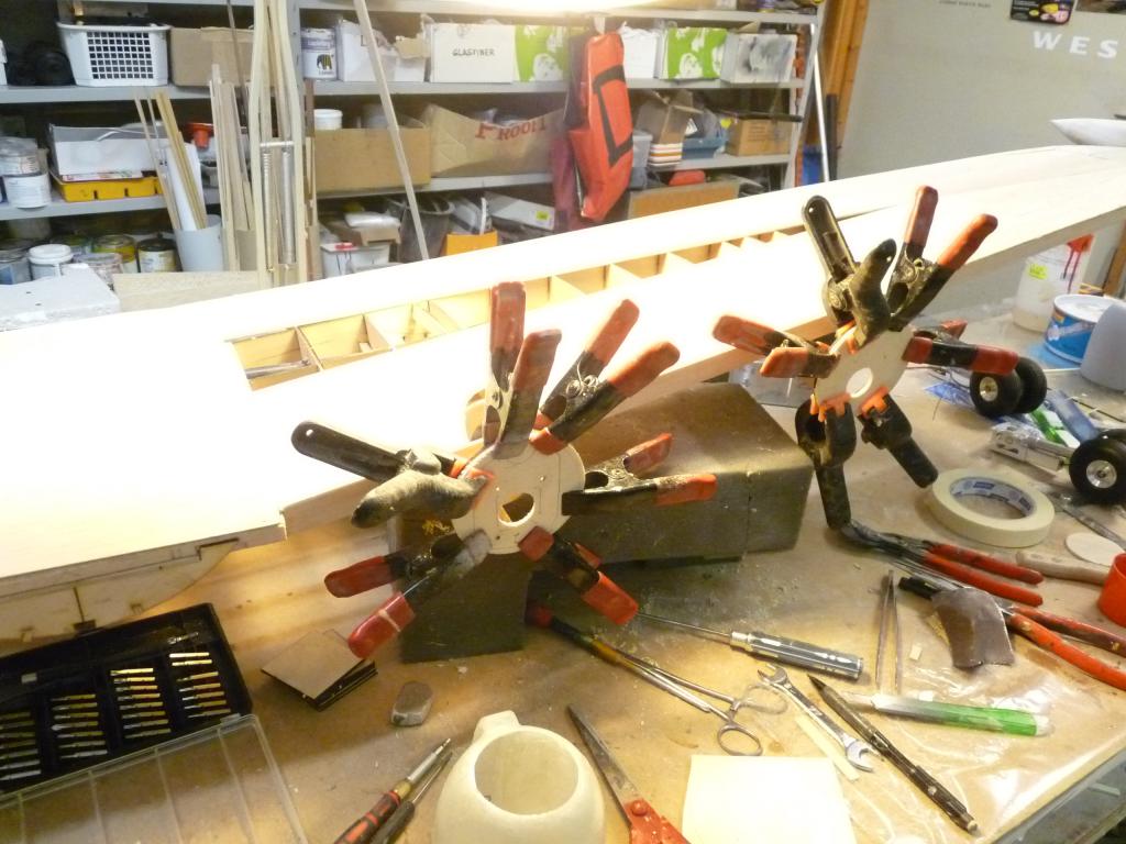

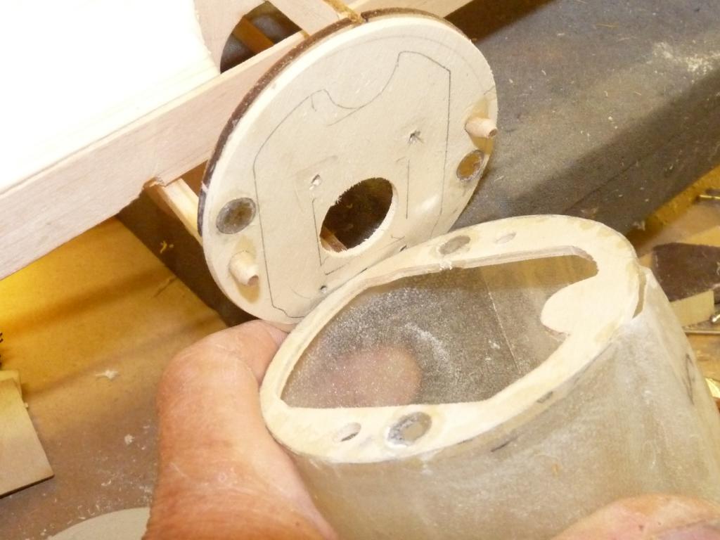

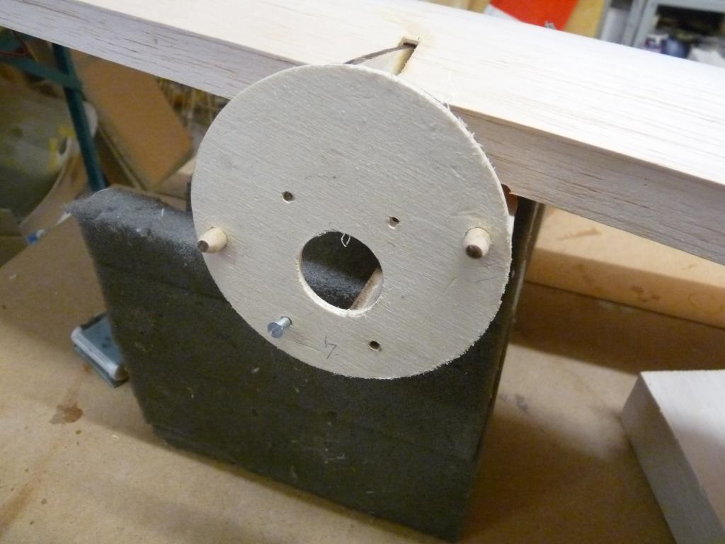

      Limmat lite motorspant i 3mm lättplywood
Namn: P1110584.jpg
Storlek: 76,8 KB
      Ett motsvarande spant som jag limmar in i motorkåpan.

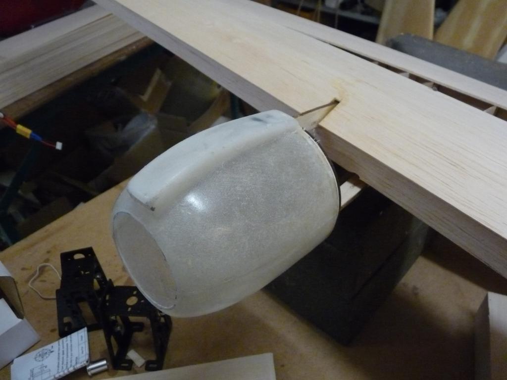

      6mm styrtappar samt två neodymmagneter får hålla kåporna på plats.
      Här gäller "KISS"
Namn: P1110578.jpg
Storlek: 81,9 KB
Namn: P1110579.jpg
Storlek: 71,6 KB
Namn: P1110580.jpg
Storlek: 61,7 KB
      Verkar kunna funka.
Namn: P1110583.jpg
Storlek: 103,4 KB
      Samtliga kåpor på plats. Känner mig rätt så nöjd.

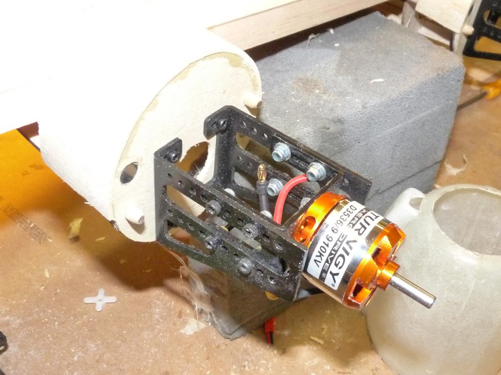

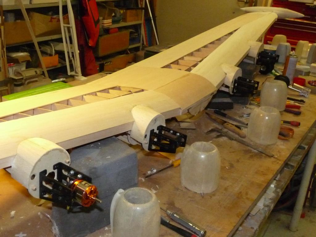

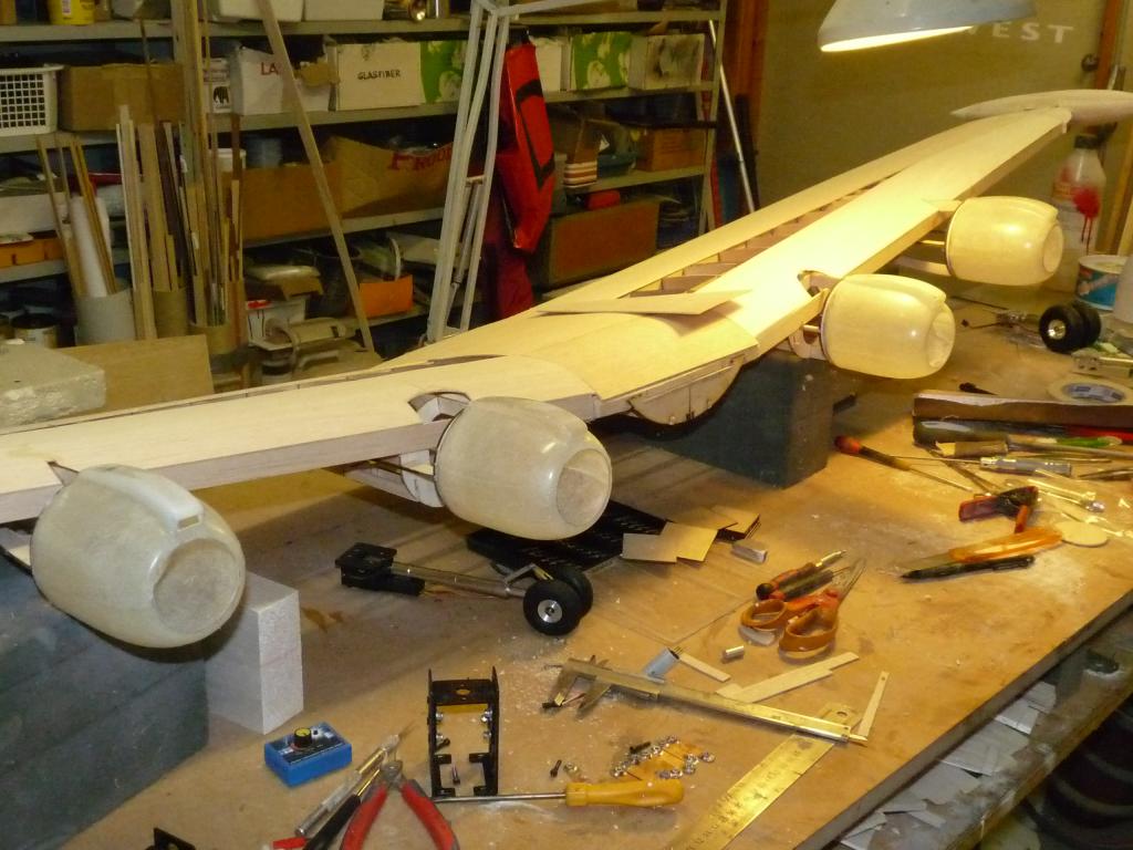

      Hittade lämpliga motorfästen i aluminium som lägat o skräpat länge.
      Kom väl till pass nu !
Namn: P1110586.jpg
Storlek: 95,0 KB
      Även motorerna har passats in
Namn: P1110587.jpg
Storlek: 100,1 KB

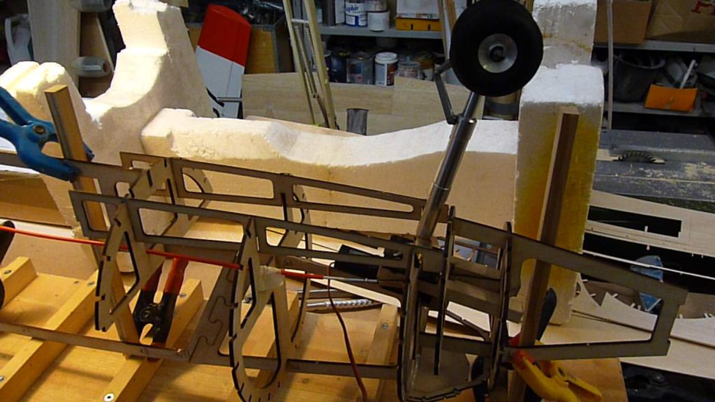

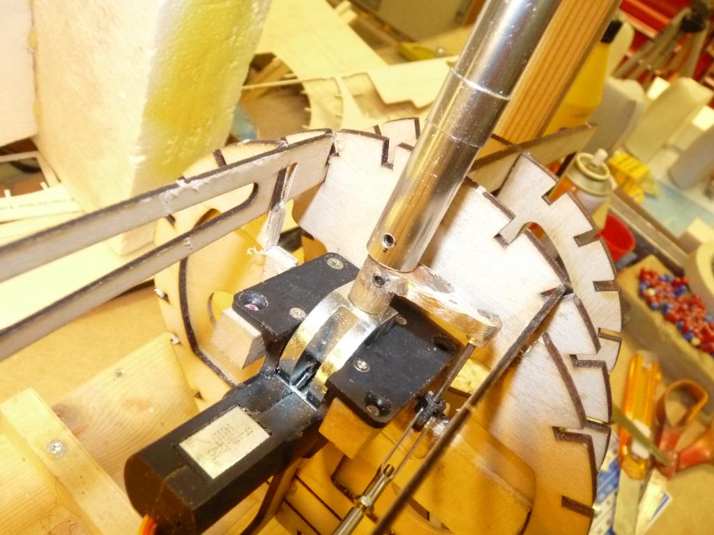

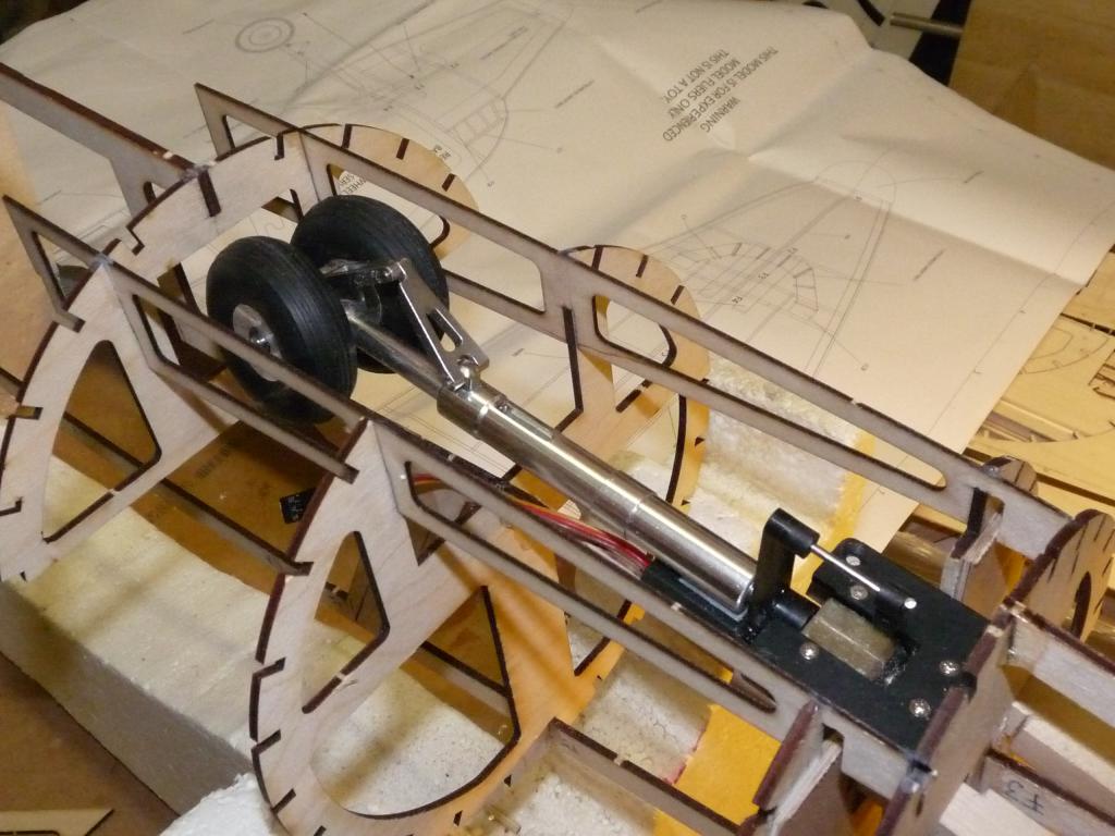

      Har fibblat lite med nosstället. Benet visade sig vara alldeles för långt så det blev lite svarvjobb.
      Även styrarmen var helt fel , så där fick jag oxå jobba lite extra.
Namn: P1110588.jpg
Storlek: 115,7 KB
      Min gamla jigg som jag använde när jag byggde min skärgårdskryssare kom nu till användning igen !
Namn: P1110589.jpg
Storlek: 84,9 KB
      Stället inpassat o klart.
Namn: P1110590.jpg
Storlek: 102,7 KB
      Det blev en ny o lite kortare styrarm i mässing för att få det hela att lira som det skulle.

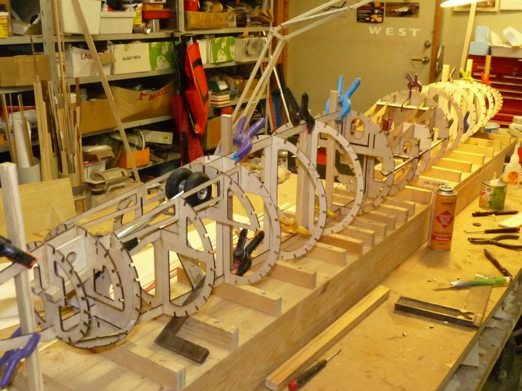

Namn: P1110594.jpg
Storlek: 123,2 KB

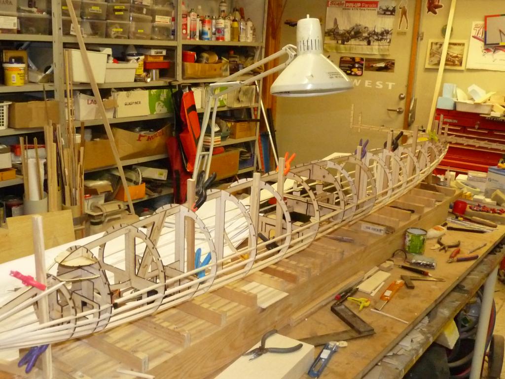

          Inte så mycket gjort i dag. Fick kroppsspanten på plats i alla fall Dom är skurna i två mm lätt balsa så dom bryts av bara man tittar på dom. Hade hellre sett att dom hade varit i lättplywood i stället.

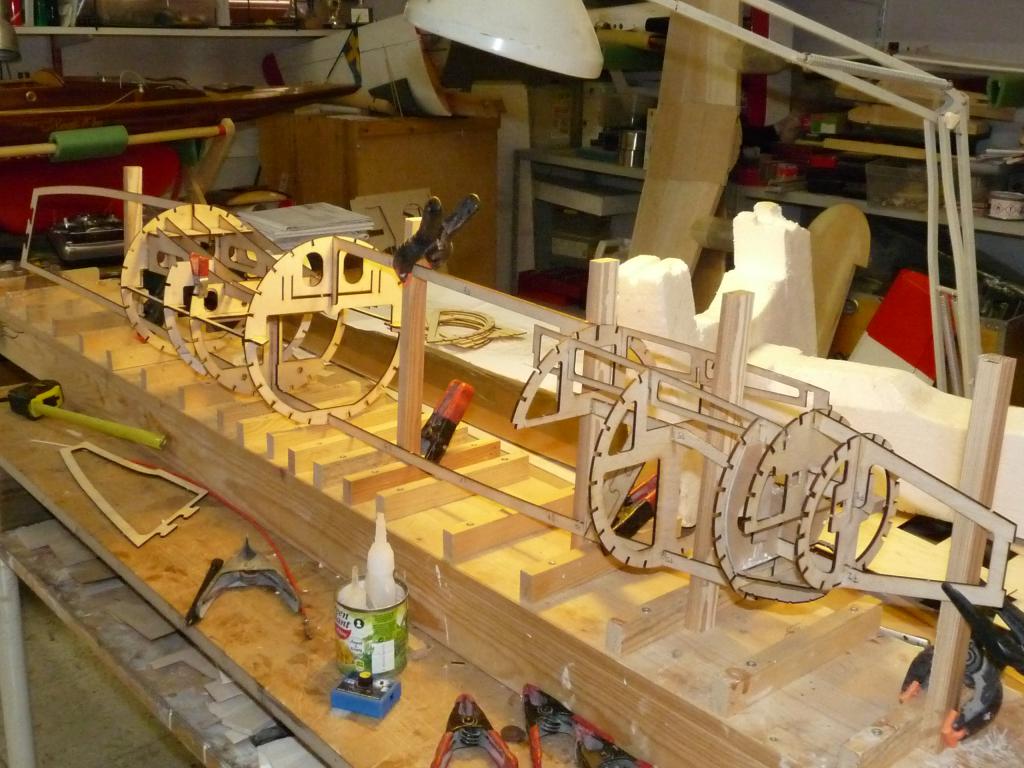

            Lite longeronger på undersidan. Ovansidan fär vänta lite tills jag kan montera ljudmodulen.

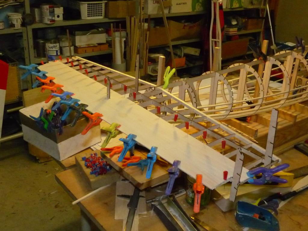

            Fortsätter med stabben. Väldigt sköra bitar att jobba med så man får vara väldigt lätt
            på handen. Börjar med plankning av rodrernas undersida.

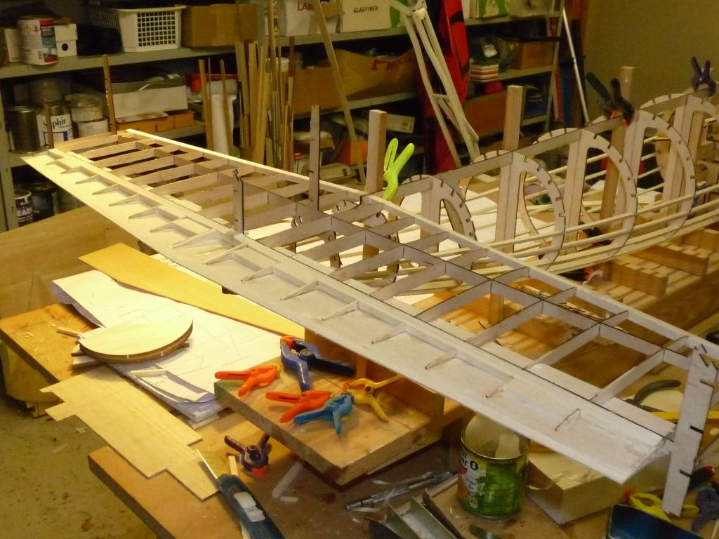

            Nästa steg blir plankning av hela översidan så jag får lite styrsel o styvhet i det hela.
            Undersidan får vänta med plankning tills jag har monterat höjdservona.
