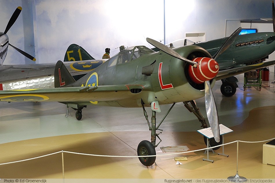

    Håller på att bygga en J22 med samma typ av papper, som grabbarna på Flitetest använder när dom bygger sina kärror. Tänkte att det kanske kan vara intressant för er att se. Jag har aldrig byggt flygplan förut, så jag provar mig fram...
    Originalet...

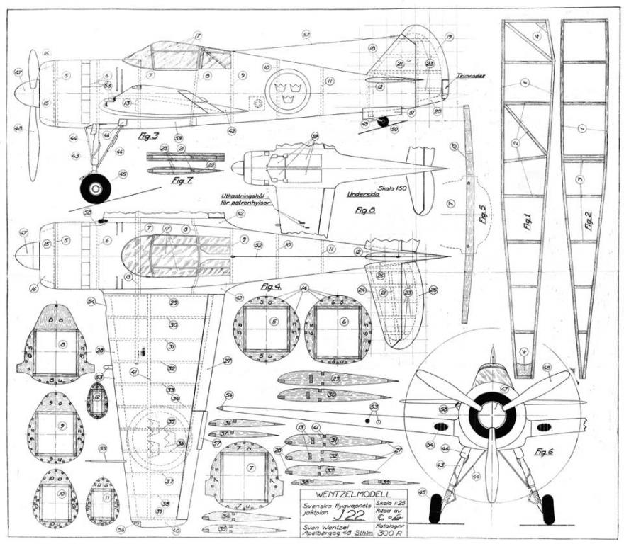

    Originalritningar från nätet hittades !!
Namn: 2.jpg
Storlek: 116,7 KB

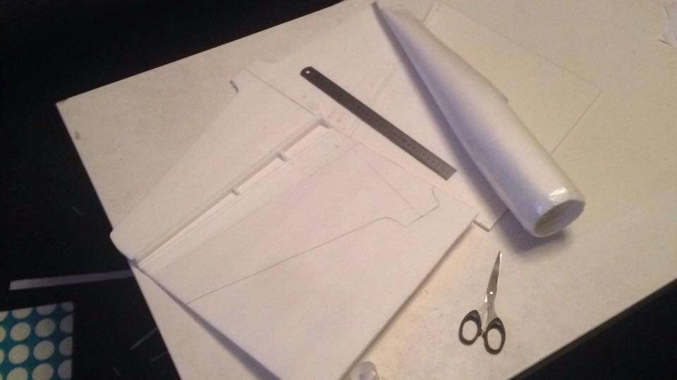

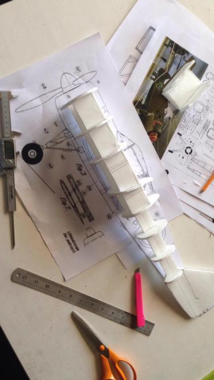

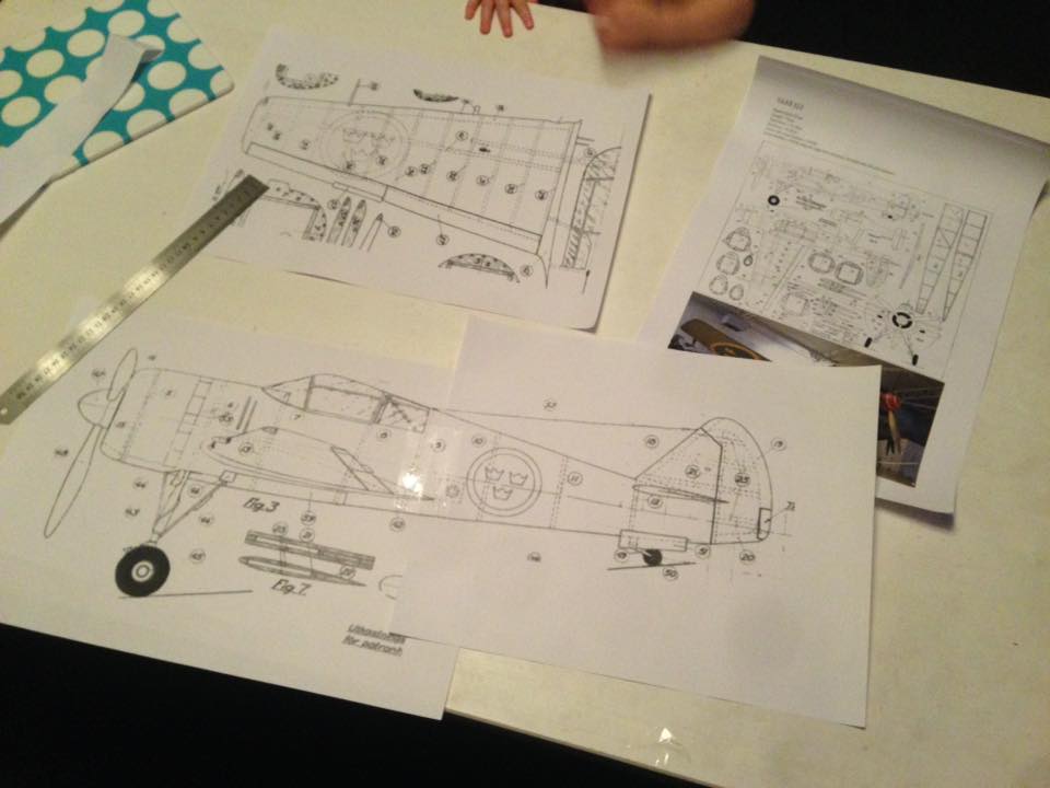

    Uppskalade ritningar används som mall...
Namn: 3.jpg
Storlek: 51,3 KB

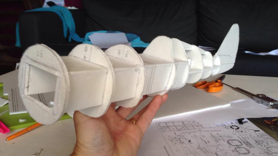

    Skelettet klart...
Namn: 5.jpg
Storlek: 40,5 KB

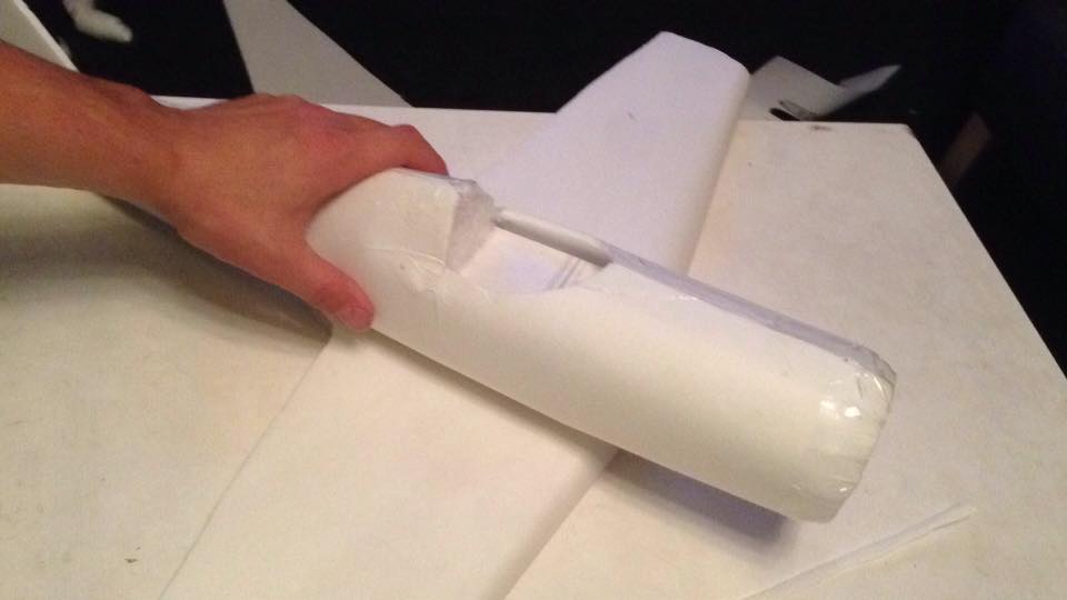

    Kan ju vara en fördel att vara två, när man gör detta moment... lite trixikgt att skära, limma och tejpa samtidgit.

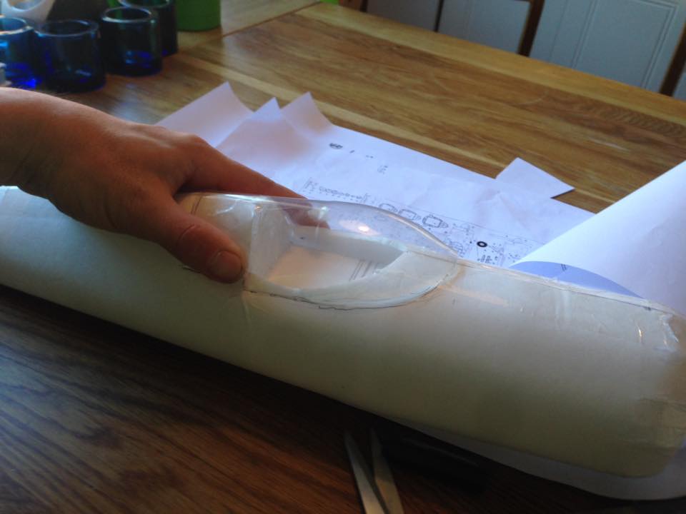

    Rutan till förarhytten fick bli en DrPeperflaska...
Namn: DrPeper.jpg
Storlek: 44,6 KB

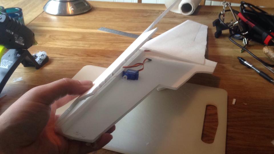

    Fotsatt arbete på vingen. Servos placeras inne i vingen.

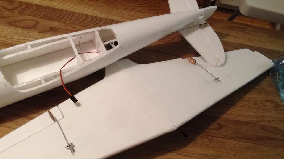

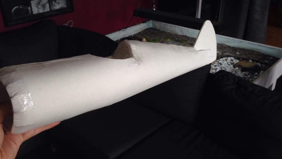

    Tog till endel i vinkeln på vingen, för att få lite mer stabilitet. Nu ska jag bara ta ur i själva kroppen, för att på plats med vingen. Det får vi ta tag i när barnen gått och lagt sig... Kunde kanske ha gjort vingprofilen lite tunnare, vi får se hur den flyger. Flitetests kärror har dessutom kapat av underdelen av vingen, på sina spitfire etc. för att undvinga wing-tipp-stall. Funderar på att göra det också...
Namn: Vinge5.jpg
Storlek: 45,1 KB

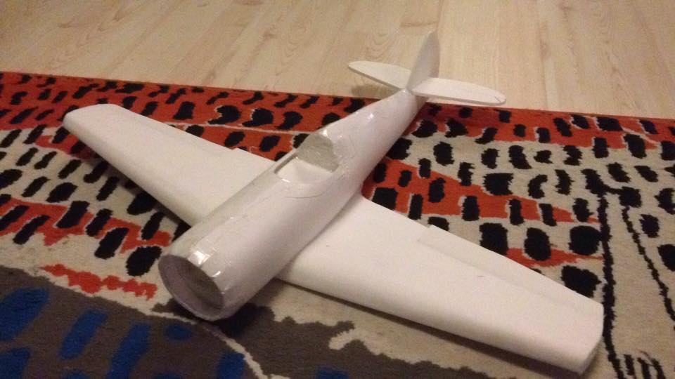

    Sådär, då var höjdrodret på plats. Nu ska jag bara ta och sätta på servot bak, och måla och göra den snygg, så ... tja , så får vi se om den flyger !!

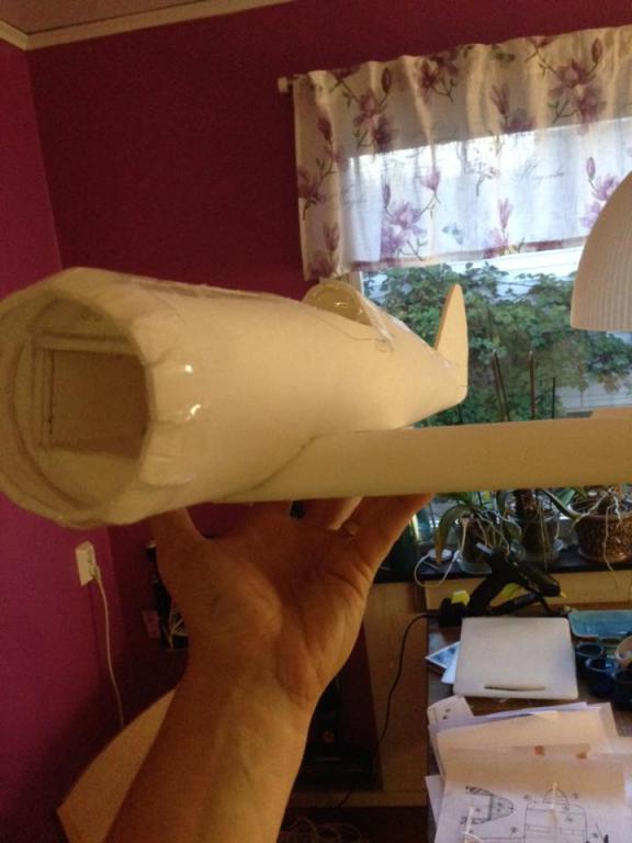

    Så var elektroniken på plats. Byggde in allt i själva kroppen, blev rätt ok, tycker jag... Men vi vet ju ännu inte om kärran flyger...
Namn: Elektronik.jpg
Storlek: 42,5 KB

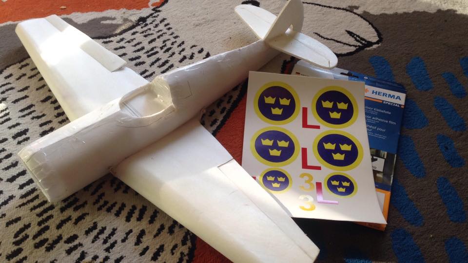

    Så var den lackad. Hoppas färgen jag har hemma räcker. Sen är det bara på med spinner och dekaler, så börjar den bli klar...
Namn: ZAR.jpg
Storlek: 46,6 KB

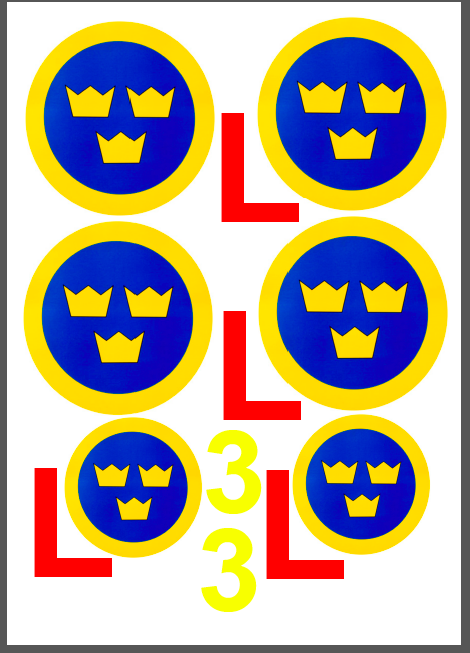

    Sådär, då har man fixat emblem i PDF för utskrift på självhäftande papper. Haha, det är alltid en utmaning att få plats med allt på sån liten yta som möjligt! Borde finnas någon ekvation för att få till det!
Namn: dekaler.png
Storlek: 172,7 KB

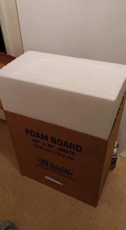

    Kul projekt! Ska bli spännande att se hur det fortgår.
    Var fick du tag på foamboarden? Jag har bara hittat kapaskivor lokalt och de är något tyngre och man kan inte riva av pappret på dem på samma sätt.
    • Evert
      • 233
      Hej Olof! Kul att du gillar projektet. Det är ju inte kanske som att bygga i balsa, men jag gillar verkligen detta material. Det går extremt snabbt att bygga, man kan forma och fixa som man vill, och pappret som sådant är ju otroligt lätt, samtidigt som det är väldigt stabilt och hållbart. Vi brukar köra dog-fight med våra kärror, och detta papper, är som att köra en pansarvagn, jämfört med kapaskivorna. Jag upplever dessa bättre på alla sätt och vis...
      Jag ska kolla, det var en kompis till mig, Linus, som tog hem en bibba från USA. Samma som levererar till FT. Ser att du bor i Mölndal, annars hade det bara varit att komma förbi och greppa några (jag bor i Sollentuna norr om Stockholm). Men jag återkommer, ska checka med min flygkompis.

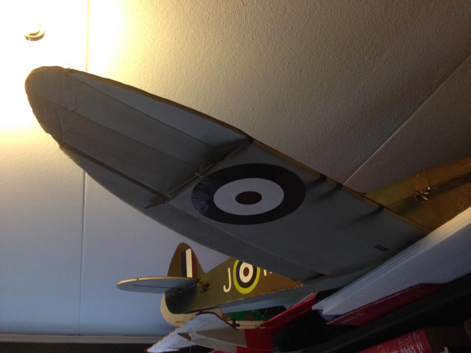

            Ni som är mer erfarna byggare. Flitetests kärror har ofta tagit bort undersidan på ytterkanten på vingarna, för att undvika wing-tip-stalls. Tycker ni att jag ska göra det?
            Flyger: FT Spitfire (2015), FT Bloody Baron (2015), Scrachbyygd Me109, Scrachbyggd SAAB J22,
            I Flyghimlen: SU-27 ArtTech (2007), Cessna 182 ArtTech (2008), NineEagles Xtra 300 (2009), FW190 ST Models (2012),
            FT Bloody Wonder (2015) och J35 E-Domodels (2015).
            Pågående projekt: SAAB B18A
              Fördel = Mer lättfluget, särskilt vid laningar och svängar
              Nackdel = Mer luftmotstånd
              Skall väl ändå inte vara en räserkärra?
              Lite undercamber eller vad det heter på svenska på topparna är nog bara sunt.
              • Evert
                • 233
                All right, då ska jag nog göra det. Mina andra FT-kärror har ju det, så då gör jag nog det med denna oxå...

                              Så där, nu har jag printat ut dekalerna på självhäftande papper. Ibland är det svårt att få rätt nyans, men denna gång blev det bra, tycker jag.
Namn: Dekaler2.jpg
Storlek: 65,3 KB
