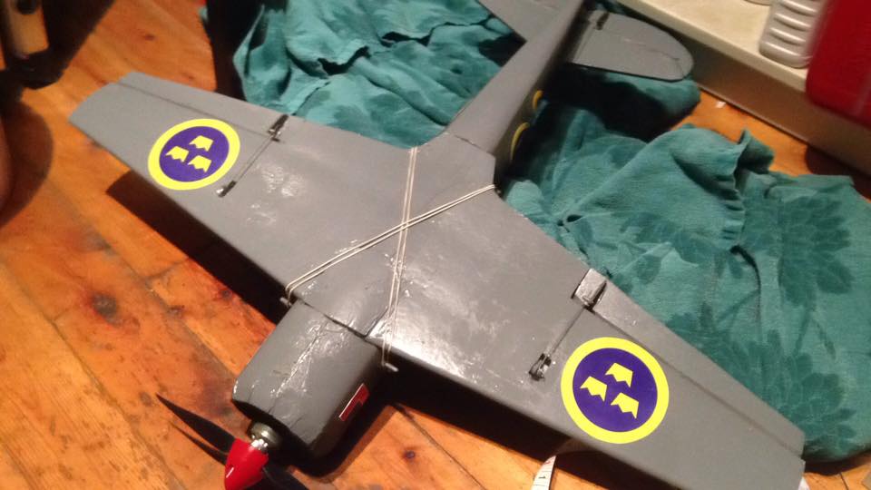

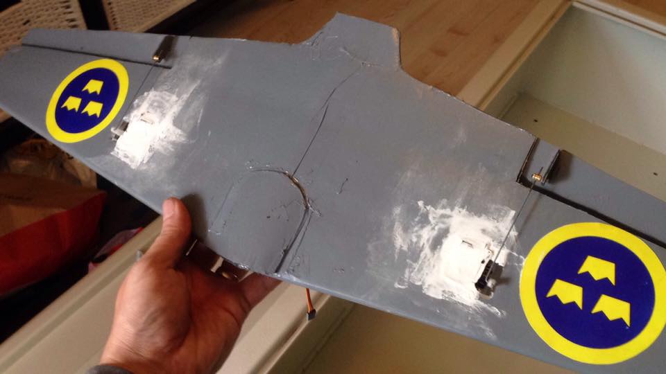

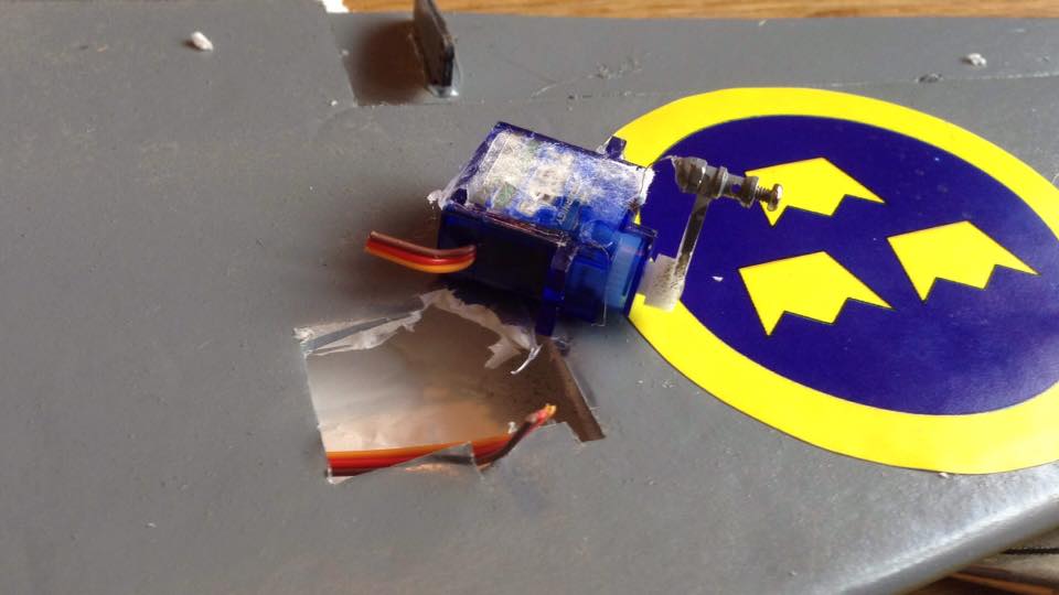

    Sådär, gamla servon utopererade, och nya insatta. Snart för TO igen !!
