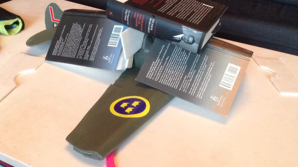

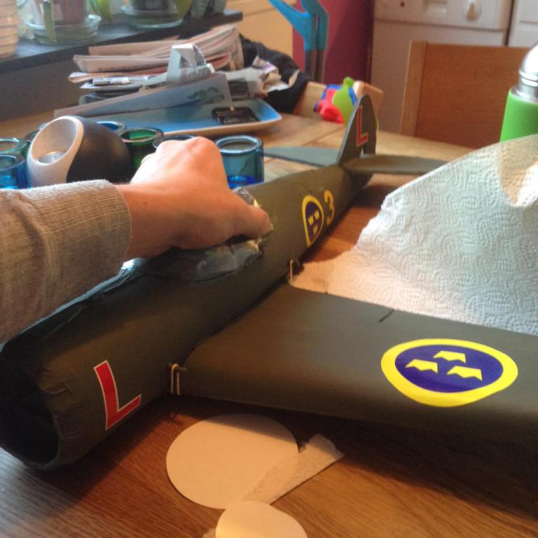

    Ahhh, försöker få fast huven, men jag har bara nått jäkla skitlim hemma, not epoxy som tar timmar att limma. Försökte hålla, men gav upp efter 30 min. Nu får det ligga med böcker under press. Lim och klet överallt. Man kan inte nog betona vikten av bra lim när man håller på att bygga. HÄr skulle jag haft något som härdade på typ 5 minuter. Inte 5 timma... Surt, om man nu kletat ner allt, när övriga bygget gått så smärtfritt... Men det går ju alltid måla över...
    Efter 30 min så här fick jag kramp...

    Får se hur det här bli...

      Haha, lol, jag har ju blandat expoxy av olika sorter, inte undra på att det inte härdar!!
      Jahaja, hur ska jag få bort denna sörja då...

        Förtretligt! Prova med (röd)sprit och hushållspapper. Använd skyddshandskar av nitrilgummi!!!
        Lycka till! /Lars

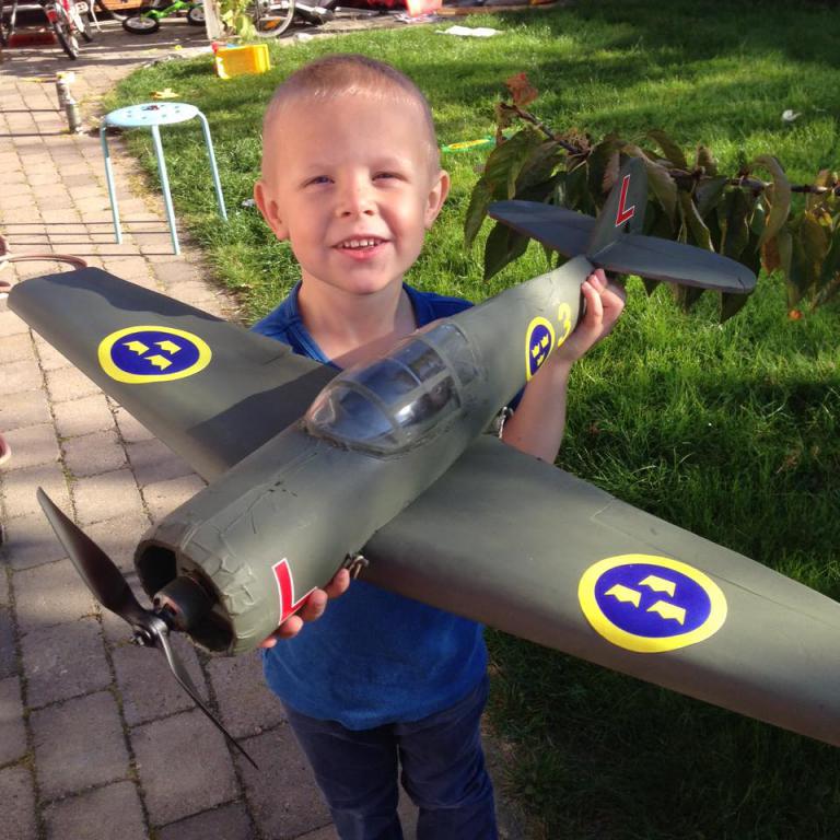

          Sådär, nu är kärran redo för maiden !!
Namn: Klar.jpg
Storlek: 92,9 KB
            Wow'! Nice bygge, bortsett från motorkåpan blev det kanon finnish för första scratchbygge med egna ritningar/planer.

              Hehe, jo, det blev inte riktigt snyggt där framme. Ser lite värre ut på bild, faktiskt, men jag ska göra något åt det där... Det är sånt där man stör sig på, när man byggt och fixat och donat. Nu är ju detta ett rätt enkelt och snabbyggd plan, men ändå... Jag ska fixa! Och så har jag beställt en röd spinner från rcflight, som ska sitta på.

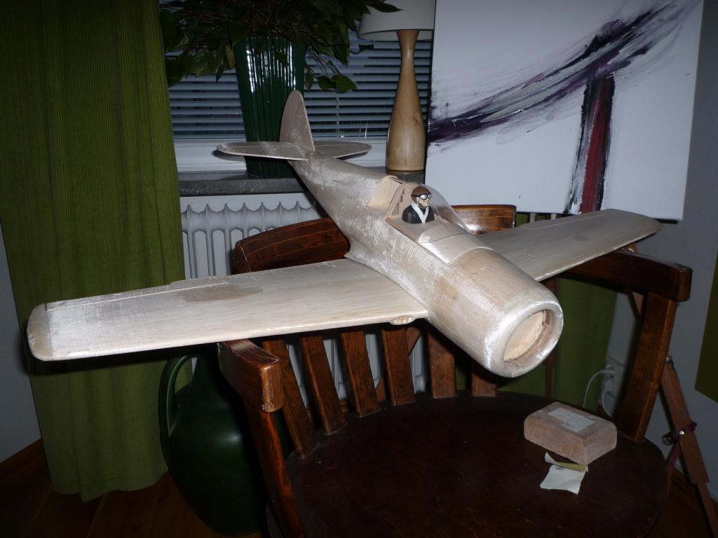

                          Trevlig maskin du har byggt :applouse: Jag byggde också en Ffvs j22 en gång, men vi gjorde slut efter första "flyningen" :sarcastic:
Namn: pix 056.jpg
Storlek: 78,2 KB
                          Hoppas vi får se en till film med din snart. Vill du få det lite lättare i starten kan du kasta lite mera vågrätt, det brukar göra det lite lättare att få upp flygfarten, ett tips i all välmening.

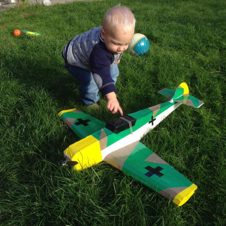

                            MAn tackar alltid för alla tips man kan få !! Ett generellt sådant, vis av erfarenhet, är att försöka ha tyngpunkten långt fram första flygningen. När man scratchbygger, har man ju inte riktigt koll på all aerodynamik, exakta vinklar på motor, vingar osv osv. Min första scratch, som jag byggde på någon dag, bara för att testa, var en messersmith 109. Hon var heeeeeelt omöjigt att flyga, drog rakt upp, sen hooovrade hon typ okontrollerat. Ahh, det skulle man ha haft på film. Hysteriskt roligt. Kan ännu inte hålla mig från att skratta när jag tänker på henne. Där missade jag något väldigt väsentligt i konstruktionern. Men erkänn att hon var hysteriskt fin!! Haha, lol, skrattar varje ggn jag tittar på henne. Brun packtejp, till kammo... Shit... ))))) Men jag lärde mig mycket av henne. Bl.a. betydelsen att få ner tyngpunkten. I denna hade jag batteriet i förarhytten, vilket gjorde att tyngpunkten flyttade fram när jag dök, och bak när jag steg. Så det var lite som att flyga en JAS39, med datorn frånkopplad. Hon for och flängde heeeelt hysteriskt. Men skoj var det. Och galet. Precis som det ska vara när man flyger !!
