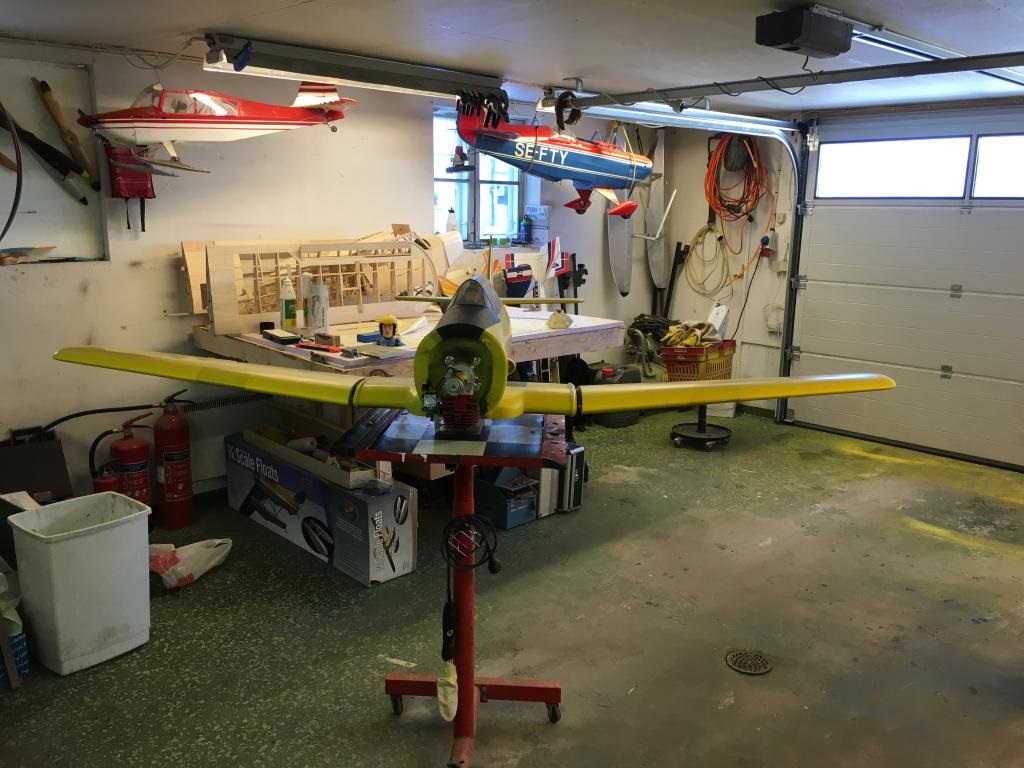

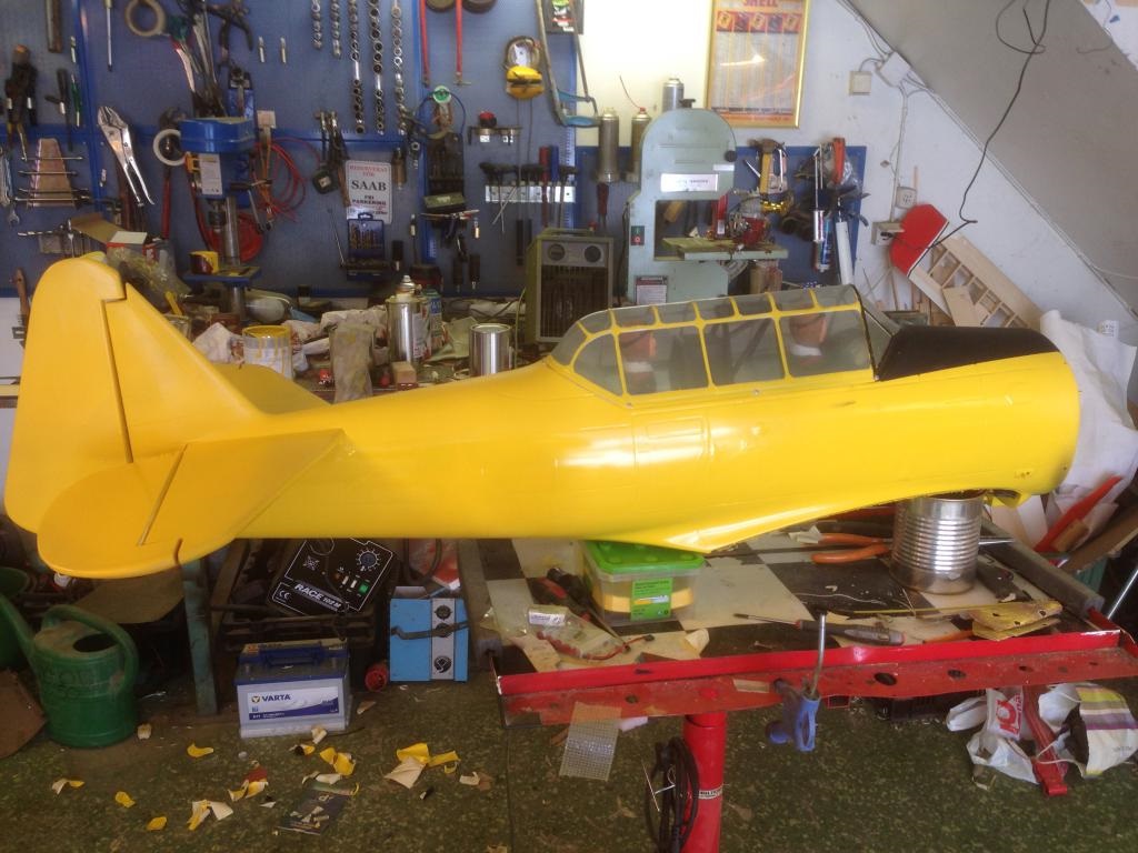

          Färgen börjar lägga sig. Fortfarande lite blank, men mattas ner när den härdar.
Namn: GetAttachment.jpg
Storlek: 10,4 KB

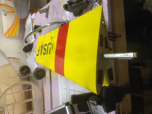

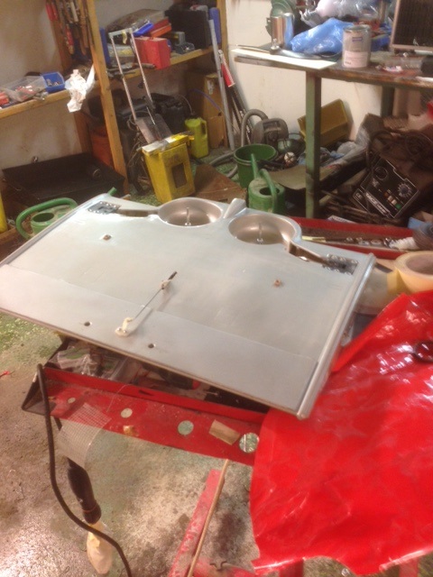

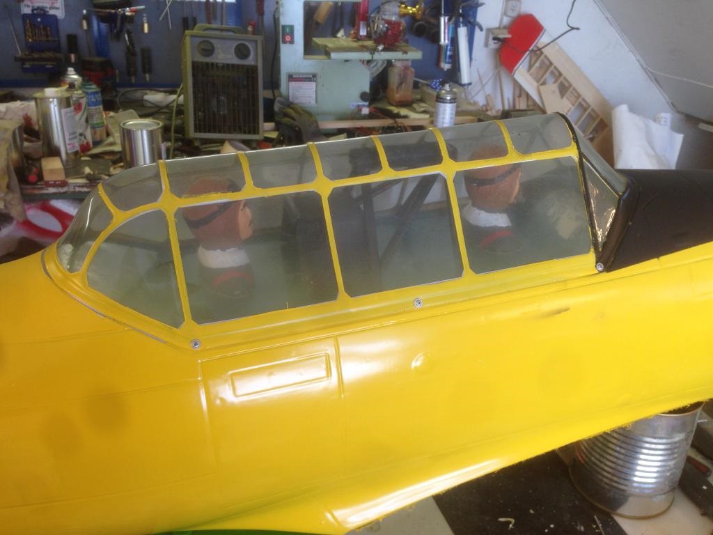

          • Dykarn
            • aug 2009
            • 167

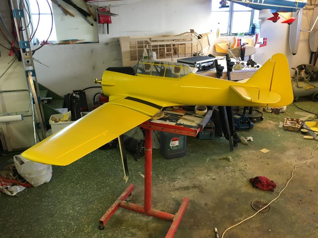

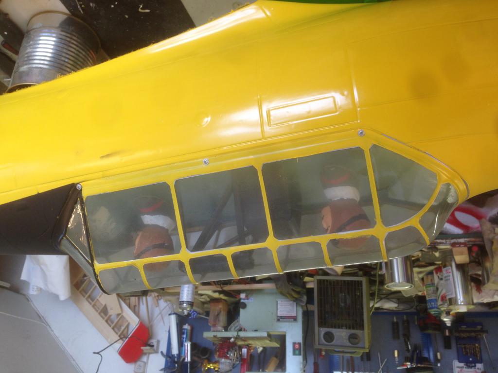

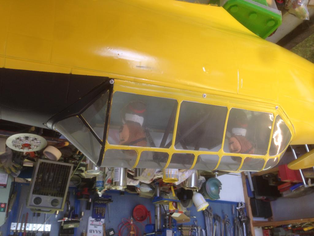

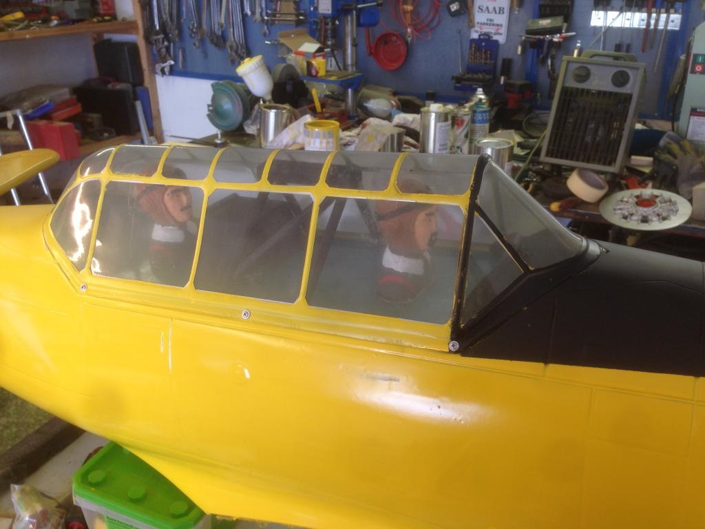

Namn: 1.jpg
Storlek: 193,0 KB
Namn: 2.jpg
Storlek: 132,9 KB
Namn: 3.jpg
Storlek: 133,8 KB
            Lite finputs på canopyn kvar.
            Funderade på att bygga en riktig cockpit men det fick bli en halv fuskis. Har ju en giant p-47 att bygga innan sommaren också.

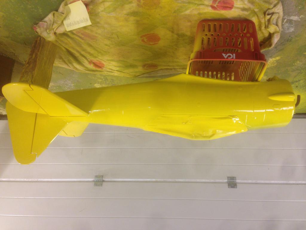

                        • Dykarn
                          • aug 2009
                          • 167
                          Hoppas bilderna är åt rätt håll nu då :-)
                          Annars får ni väl bara ta för givet att det redan nu flyger inverterat!
                          Lackeringen är snart klar. Ska löda ihop avgassystemet nån kväll i veckan.
                          Nya robart hjul är beställda.
Namn: 555.jpg
Storlek: 220,4 KB
Namn: 556.jpg
Storlek: 214,0 KB
Namn: 557.jpg
Storlek: 222,7 KB
Namn: 558.jpg
Storlek: 189,8 KB
