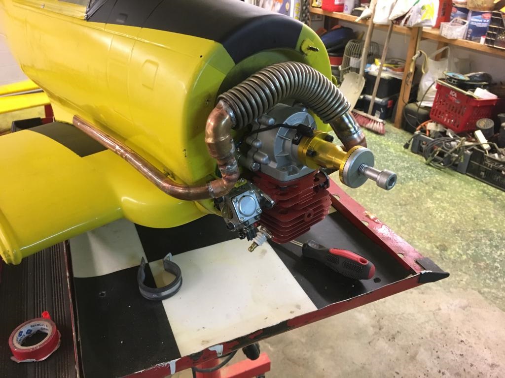

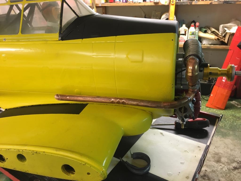

    Avgassystemet blir ett riktigt bond-snide! Lite osäker på om det blir lite väl strypt, men det återstår att se :-)

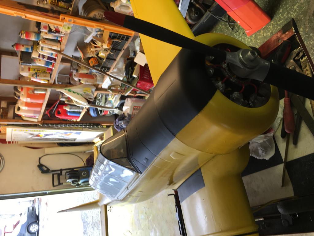

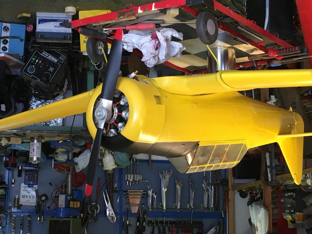

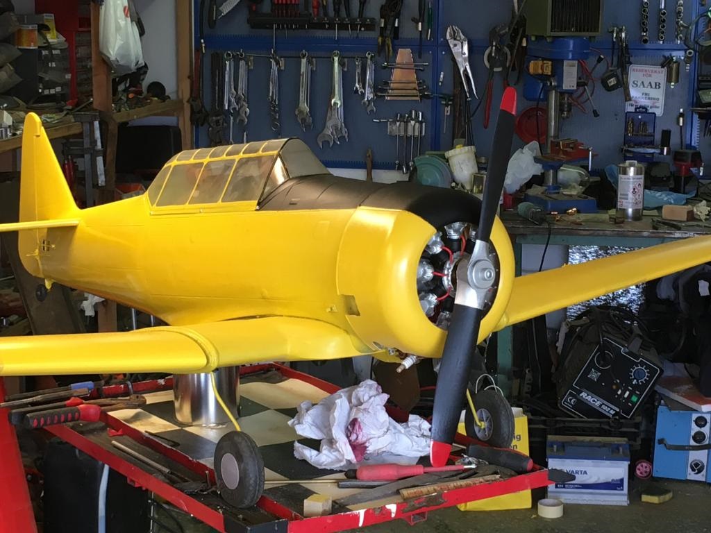

          Ursprungligen postat av Dykarn
          Hoppas bilderna är åt rätt håll nu då :-)
          [ATTACH=CONFIG]57356[/ATTACH]
          Jodå, nu är bilderna rätt!
          Ser ut som väldigt kort nos, blir det till att blya i motorkåpan, månntro?
          • Dykarn
            • aug 2009
            • 167
            Ja det är kort nos på Sk-16. Men har en lite tyngre motor och får lite vikt i avgassystem mm så hoppas på att slippa behöva blya.

            • Dykarn
              • aug 2009
              • 167
              Prototyp av avgassystem. Risk att det blir för litet slutrör som stryper motorn för mycket.
              Får väl veta säkert efter provkörning. Men det är kul att det inte blir någon svensson ARF.. :-)

                • 7711
                Tjusigt!
                Men...
                På sista bilden ser det ut som om du lött ihop rören med vanligt lödtenn.
                Det håller INTE för värmen, det måste hårdlödas/silverlödas.
                • Dykarn
                  • aug 2009
                  • 167
                  Lodet innehåller 2% silver. Tror du det funkar?
                  Har inte så mycket erfarenhet av sån här lödning.
                  Piper Cub va?
                    • 7711
                    Nä, knappast.
                    Silverlod (plus flussmedel) behöver ca 650 grader för att smälta, det håller för avgasvärmen.
                    Vad har ditt lod för smältpunkt?

                            • Dykarn
                              • aug 2009
                              • 167
                              Nu är motorn startad. Tillfällig bränsletank, men bör få hem den rätta i början på veckan.
                              Ja, lödningen måste göras om och hårdlödas, den smälter upp närmast cylindern.
                              Ljudet är helt ok, men förgasaren måste justeras in bättre.
                              Jobbar vidare med projektet..

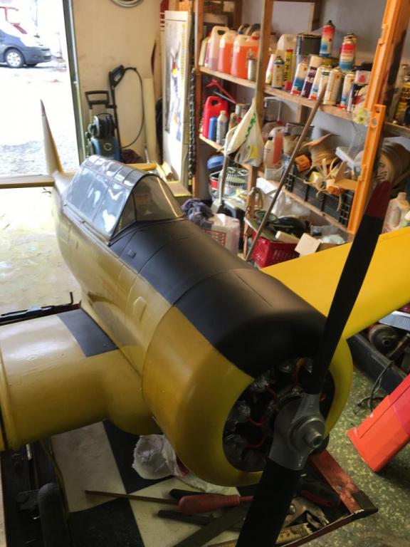

                              • Dykarn
                                • aug 2009
                                • 167
                                Håller på att väga in den nu och det verkar som om jag måste i med 750gr i nosen. Baktung jäkel det här!
                                Trodde jag inte skulle behöva så mycket med tanke på den motorn, men det är väl bara att blya på..
                                Lurar på om jag ska form-gjuta bly.
