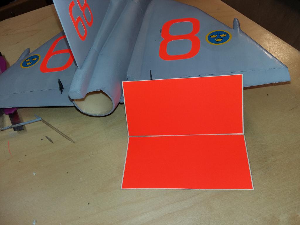

                            De enda jag har är 5x10 cm etiketter med väldigt fin dayglow färg på.
                            • magnusEl
                              • sep 2012
                              • 6
                              #44
Namn: 20160420_144831.jpg
Storlek: 61,9 KB
                              Passar bra till lillviggen som inte behöver så stora bitar.

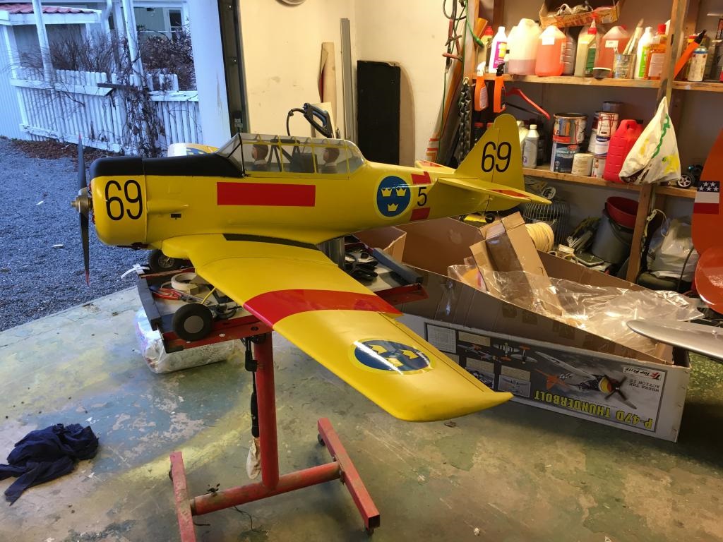

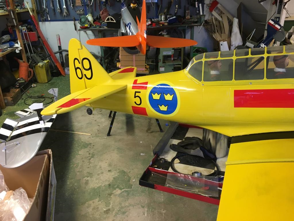

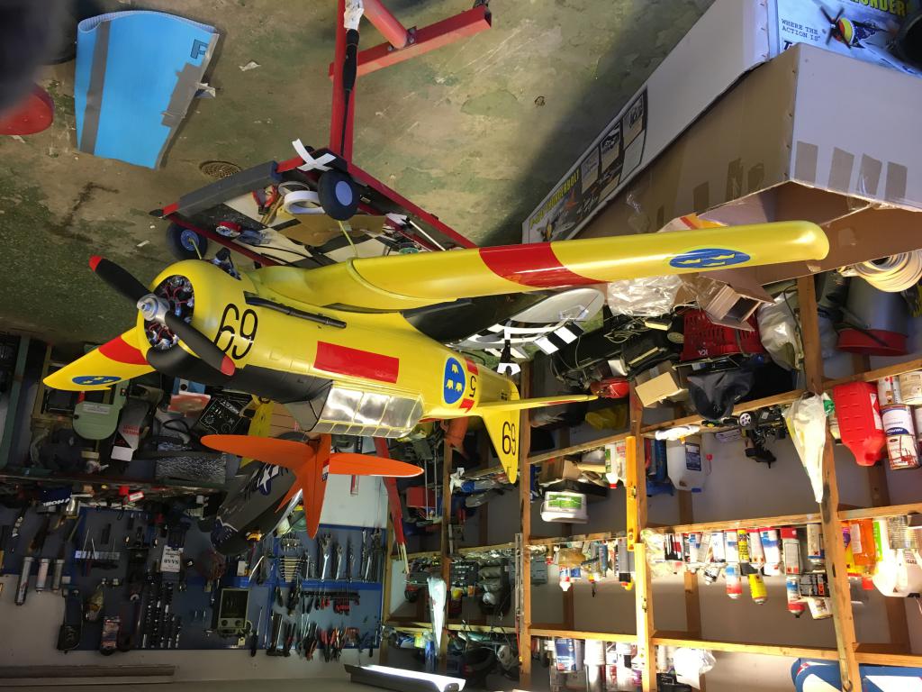

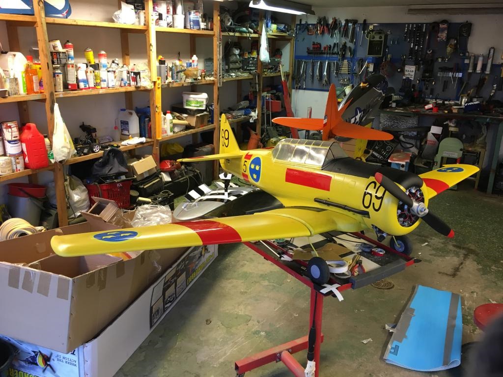

                                Dekaler har kommit på. Blir rätt ok resultat, en blandning av individ 69 och 82.
                                Ska prova att ta bort avgaspipan som går efter kroppen imorgon och se om det blir mer fart i motorn då.
