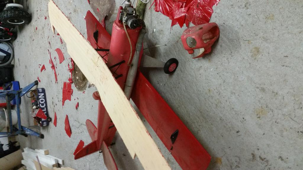

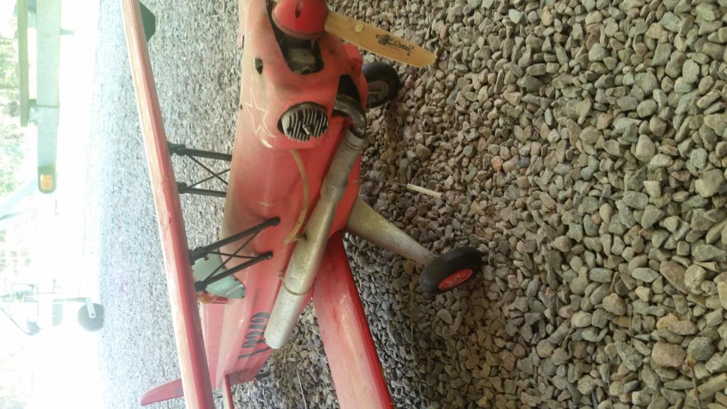

    Hej fick överta det gammal plan av en arbetskamrat fick för mig att det var värt att rädda.Tänkte dela med mig av lite bilder om intresse finns.
    Härlig vädring på modellen. Vilket jag verkligen gillar, klä aldrig om den.
    Den kommer jag ihåg, mycket populär på 80-talet tror jag det var, tillsammans med Ultimate från CG.

      Tyvärr så var den så skadad i klädsel och ving spetsar så klädsel får bytas

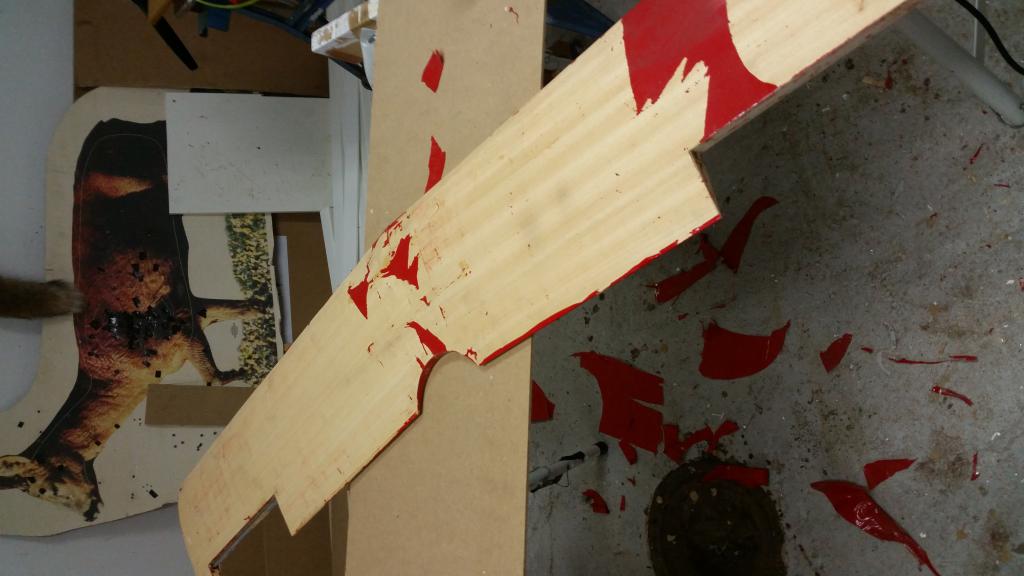

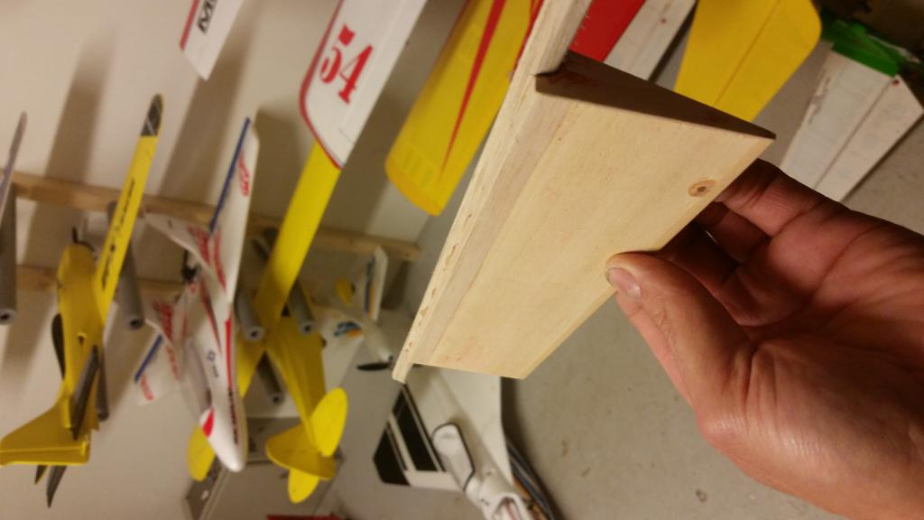

          Gjorde om gångjärnen till vanliga istället för "rörgångjärnen" fick lägga i ny balsa i spårenKlicka på bilden för större version

                Denna maskin har stått bortglömd i ett garage i 20- 25 år

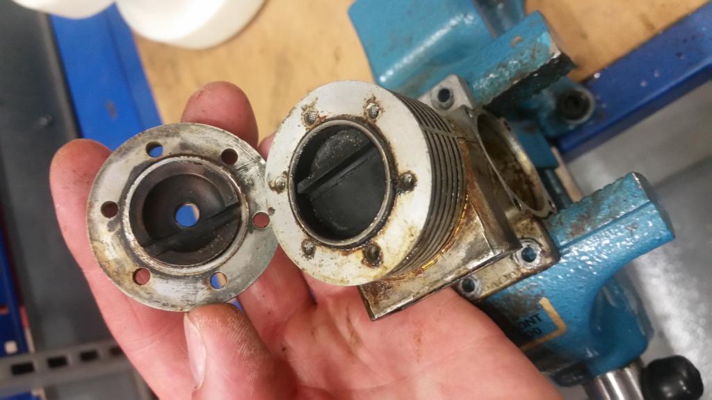

                    Kan någon förklara varför toppen ser ut så här Klicka på bilden för större version

                      • 2044
                      Hej, motorn är tvärspolad, se citat från Google:
                      "Tvärspolning är en variant att få upp bensin från vevhuset upp till cylindern. Tvärspolning innebär att spolporten är placerad mittemot avgasporten i cylindern. Bensinen som tryks upp från vevhuset till cylindern är munstycket riktat uppåt mot cyllinderns topplock via en kam på kolvtoppen. Kammen som är placerad på den sida som är riktad mot spolporten hindrar färskgas att strömma direkt in i avgaskanalen utan att brännas."
                      Kjell
                      • Andreash
                        • feb 2015
                        • 375
                        ok då har man lärt sig något nytt idag med tack Kjni

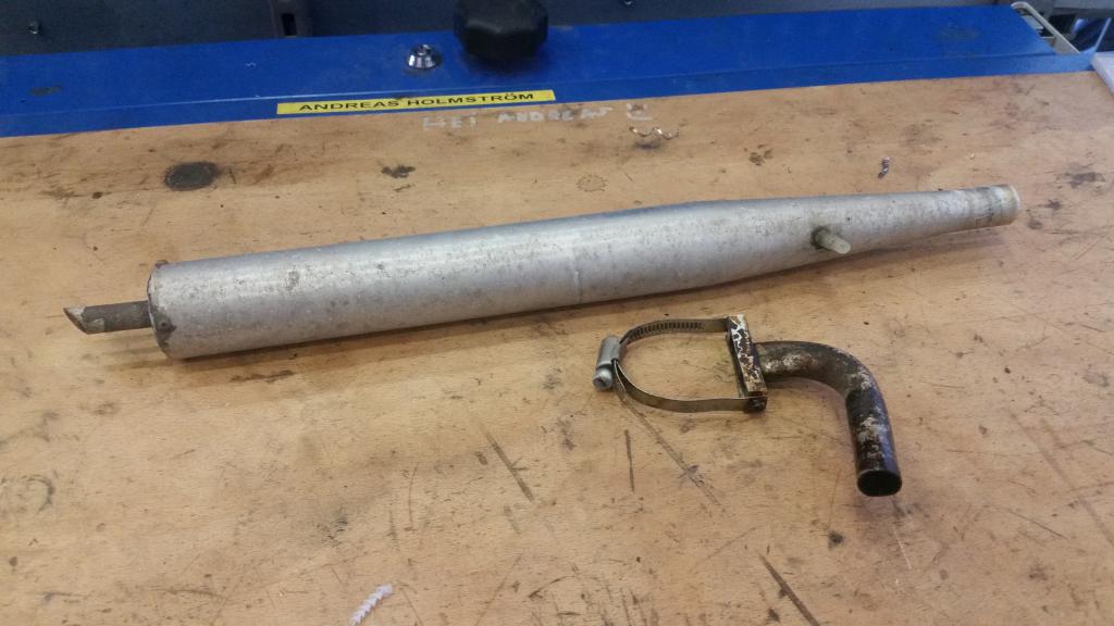

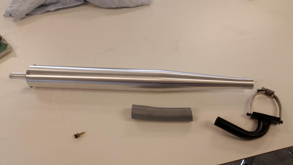

                          Så har motorn fått välförtjänt tvätt å genomgångKlicka på bilden för större version
