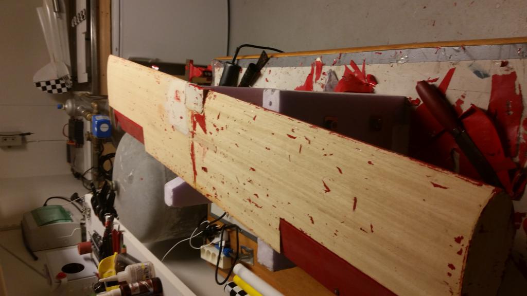

      Blir en del Extra jobb med undervingen hittade flera dåliga lagningar tyvärr Klicka på bilden för större version

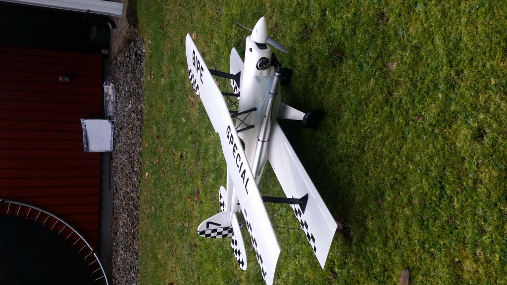

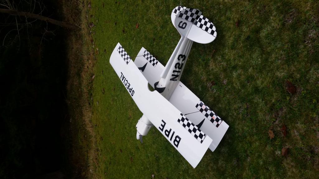

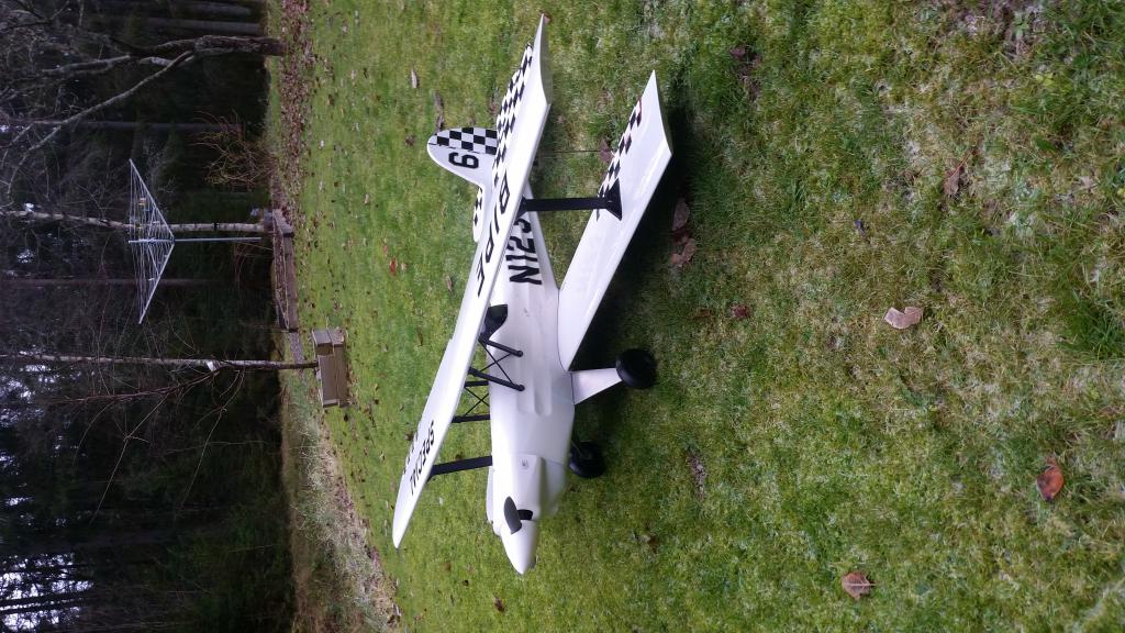

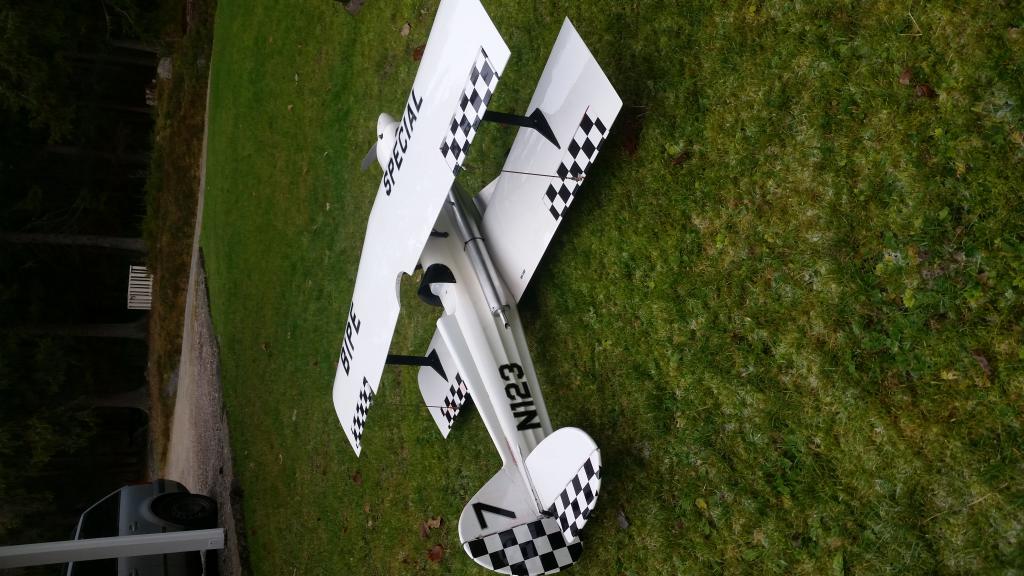

        Äntligen fått lite tid å göra färdigt .Nu är det bara TP som jag är osäker på någon som koll på hur man tänker där på dubbeldäckare eller någon sida som ni kan rek.tacksam för svar . Andreas Klicka på bilden för större version

          Den blev jätte snygg!

            Ursprungligen postat av Andreash
            Äntligen fått lite tid å göra färdigt .Nu är det bara TP som jag är osäker på någon som koll på hur man tänker där på dubbeldäckare eller någon sida som ni kan rek.tacksam för svar . Andreas [ATTACH=CONFIG]60824[/ATTACH][ATTACH=CONFIG]60825[/ATTACH][ATTACH=CONFIG]60826[/ATTACH][ATTACH=CONFIG]60827[/ATTACH]
            Hej Andreas!
            Mycket snyggt blev det. Gillar verkligen färgschemat! En sån där modell flög bort på vårat fält för många år sen, (tidigt 90-tal). Den var bortflugen hela sommaren och hittades först sent på hösten av en i klubben som fick behålla den som tack. När den bärgades från under risbuskar i en bäckliknande krondike hade alla limfogar lossat överallt. Modellen restaurerades och jag tror den lever än idag.
            Hoppas vi får se filmsnutt av din mycket fint renoverade kärra.
            /Ville :applouse:
            /Ville
            - Jag vet det jag vet och jag gör vad jag kan -

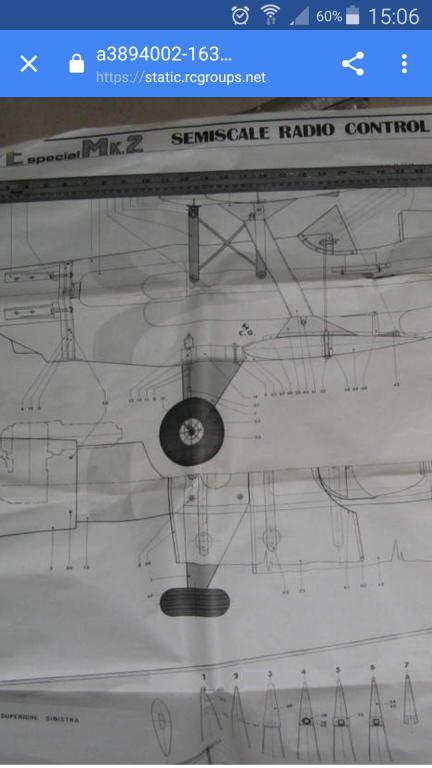

                Hittade denna bild ser ut som om cg ligger i framkant av undervingen eller?Klicka på bilden för större version
Namn: Screenshot_2016-11-30-15-06-03.jpg
Storlek: 36,6 KB
                  Tjusig kärra!
                  Tyngdpunkten verkar stämma på bilden, den bör ligga längs mitt på en tänkt linje mellan övervingens och undervingens tyngdpunkter.
                  En framtung kärra flyger dåligt,
                  en baktung flyger EN gång!
                  • Andreash
                    • feb 2015
                    • 375
                    #39
                    Tack Thomas jämförde med min pitts och det stämmer det du säger var samma cg på den om man utgår i från vingarna å den flyger kanon

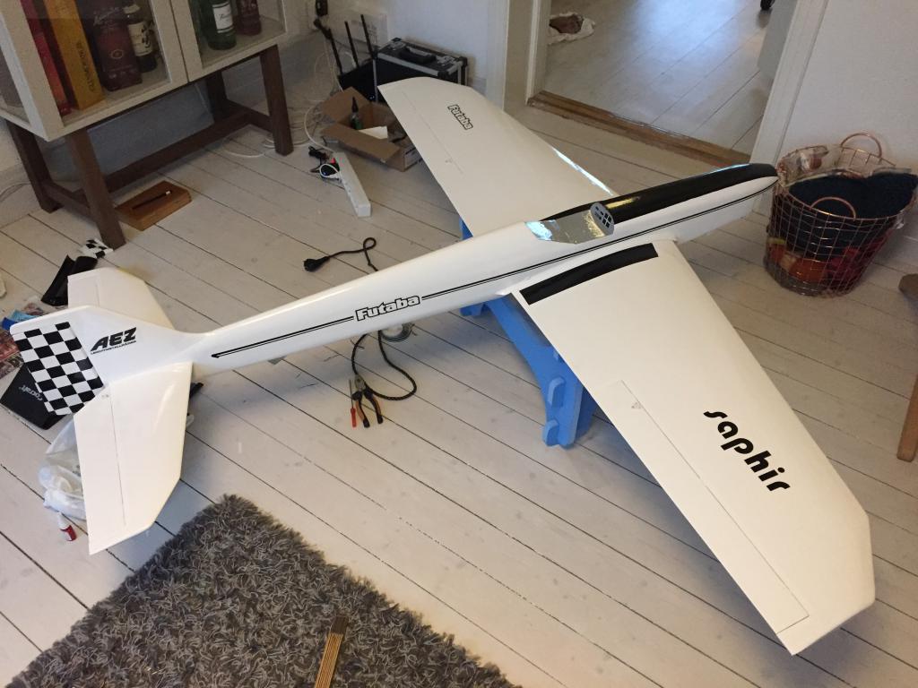

Namn: IMG_3032.jpg
Storlek: 96,2 KB
ID: 508254Känns som vi har samma smak på färgscheman mer svart-vit-rutigt på undersidan.

                        Snygg verkar som vi har samma smak va är det för maskin?
                        • Phastey
                          • feb 2016
                          • 280
                          #42
                          En Saphir II, gammal f3a från sent 80-tal. Fyndade en byggsats på Tradera för nåt halvår sen. YS120, flyger fantastiskt

                            Ser ut att kunna gå fort med den motorn Har själv tittat lite på något liknande ser trevliga ut
